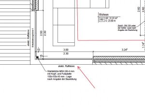

  18. rabu09
    rabu09
    17.06.2015
    10
    technischer Medienberater
    48599
    Man sagte mir, dass es bis 2,60m kein Problem sei aber jetzt schaut euch mal den Ausschnitt an.
    Wie sieht es denn aus, wenn bei dem 2,60m Fenster kein Steg ist und bei dem 3m Fenster wohl?
    Also müsste man alles mit Steg machen? Das ist optisch ein NO GO.
    Die rote Linie kennzeichnet das Obergeschoss. Über dem Wohnzimmer befindet sich ein Balkon.
  19. Taipan
    Taipan
    12.10.2011
    5.673
    in einem Haus
    Bei 3fach-Verglasungen in dieser Größe ist die Wahrscheinlichkeit groß, dass es eine Scheibe (meist die innere) durch thermische Spannungen zerreißt. Muss nicht, kann aber und ist auch schon bei kleineren Glaspaketen aufgetreten.
    Lösung für dieses Problem ist eine freigeteilte Festvergalsung, die dann auch wieder mit einfacherer Profilkonstruktion erstellt werden kann. Ob DAS allerdings den gestalterischen Nerv des Bauherren trifft ??
    PS: das was du da eben eingestellt hast, wir doppelt witzig. Du brauchst hier noch lange keinen Fensterbauer. Erstmal darf sich der Statiker eine lange Weile ins dunkle Kämmerlein einschließen.
  20. Taipan
    Taipan
    12.10.2011
    5.673
    in einem Haus
    Die Lösung ist natürlich die DREIgeteilte Festverglasung ....
