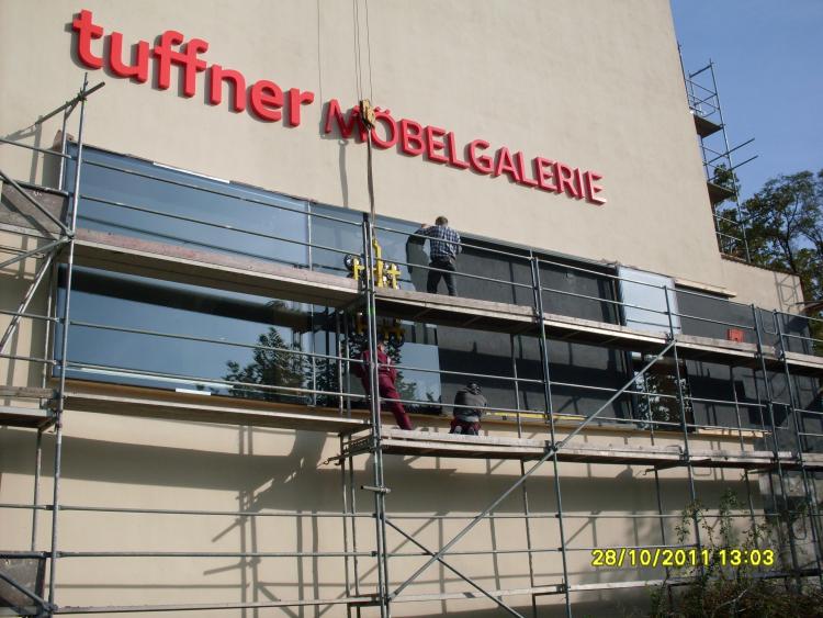

    @TE: Es geht Einiges. Die Frage ist nur, ob du DAS bezahlen willst. Die Scheiben hier auf dem Bild sind Zweifachverglasung (die Dreifach würde, wie bereits gesagt, ggf. reissen), die Größte wiegt igendwas um ein Tonne und die Scheiben sind absturzsichernd. Preis müsste ich jetzt nachschauen. Die Glaswand selber dürfte aber insgesamt bei etwa nem viertel deines EFH liegen.

    Hallo, bitte nix verwechseln. Das auf dem Bild ist ein Fassadensystem, welches von außen zu verglasen geht; sieht man an den Klemmleisten.
    Jetzt sagst mir bitte mal, wie du das in den Raum reindrehen willst, wenn da ein Gerüst steht.
