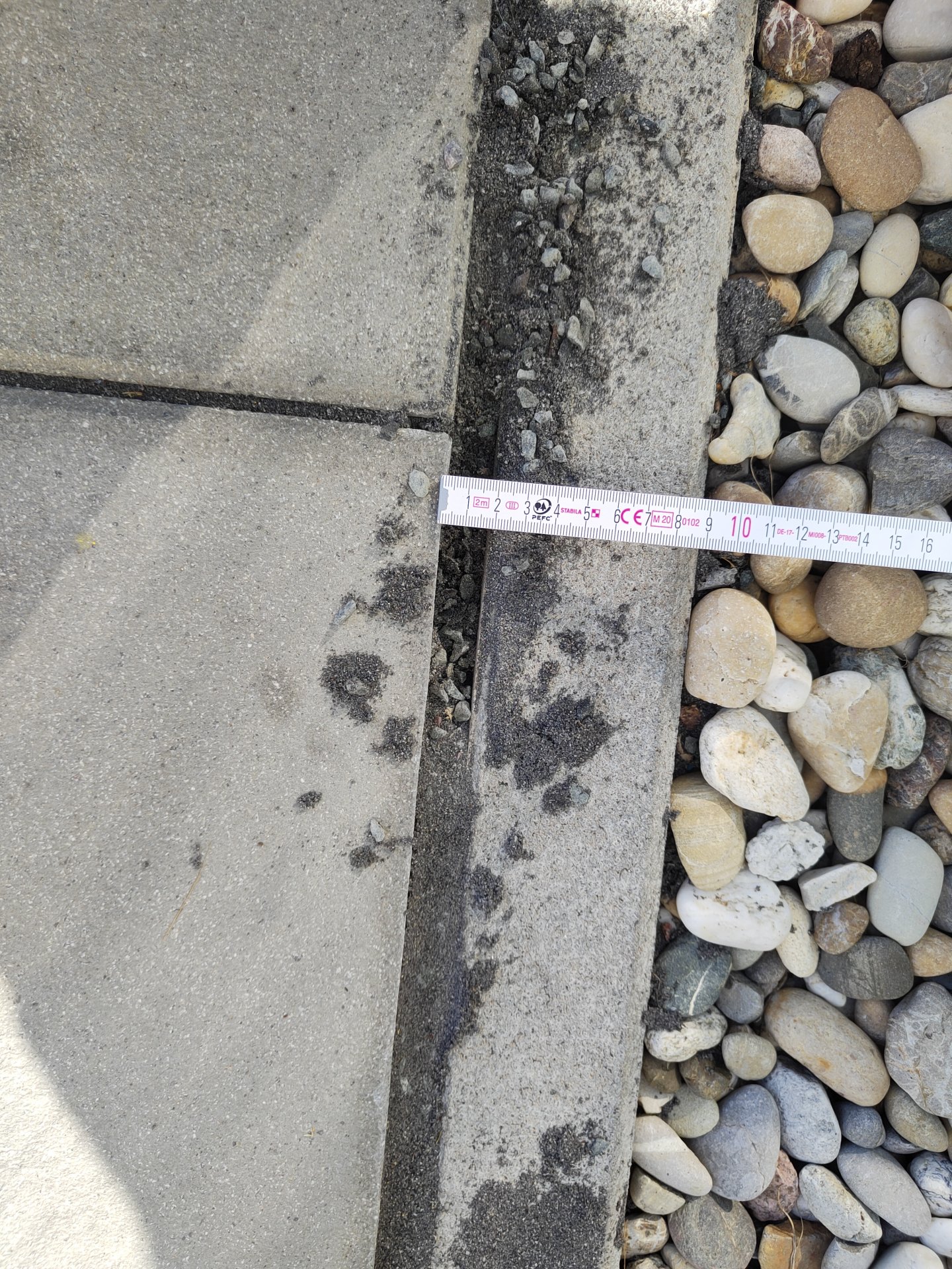

    Hallo!
    Mir wurden neue Terrassenplatten verlegt, dabei wurde eine 2-3cm dicke Fuge zwischen dem Pflaster und dem Kantenstein als Umrandung der Terrasse gelassen, die mit Schotter und Fugensand ausgefüllt wurde.
    Wenn ich die DIN 18318 richtig gelesen habe, sollte die maximale Fugenbreite 3-5mm betragen. Oder gibt es da Ausnahmen?

    Das ist nicht die Maximale sondern minimale Fugenbreite…
    aber 2-3 cm ist nicht akzeptabel…

    Entweder wurde nicht darauf geachtet, die Umrandung im Rastermaß anzulegen,
    oder das Pflaster ist untermaßig (aber noch in der Norm), so dass je nach Größe der Pflasterfläche so eine Fuge entstehen kann.

    Fällt das denn negativ auf? Kann das Wasser da nicht besser ablaufen?
    Zeig doch mal ein Bild.

    So sieht das auf der Seite aus. Aufgefüllt ist die Fuge mit Splitt und Fugensand und eine Fliese hat schon Haarrisse, offensichtlich da man direkt auf die Kante getreten ist.
