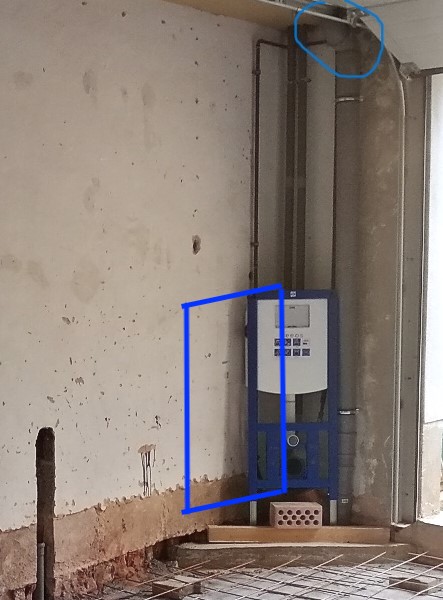

    wir sind gerade dabei ein neues Badezimmer zu bauen.
    Leider sehen wir jetzt einige Probleme mit der WC-Ecke :
    Das Wc kommt in eine Ecke, wo von der Wohnung darüber,
    ein WC-Abflussrohr mit Bogen und andere Rohre durchgehen.
    Wir haben nun das WC-Vorwandelement von Neeos H: 112 befestigt oder auch reingequetscht da wir eigentlich so platzsparend wie möglich aufbauen wollten.(Den Rohrbogen oben haben wir da noch gar nicht bewusst wahrgenommen)
    Ursprünglich wollten wir aus Schallschutzgründen die Ecke mit loser Mineralwolle stopfen evtl. eine GKP auf das Vorwandelement und dann eine Ständerwand 50 mit Sonorock Akustik 45 und 2 Diamantplatten beplanken.Darauf die Fliesen (0,8cm) zzgl. Kleber.
    Damit wären wir bei ca. 9 - 11 cm Wandstärke zwischen dem Vorwandelement und der Toilette.
    Nun haben wir festgestellt das die mitgelieferten M12 Gewindestangen (15cm lang) dafür wohl nicht ausreichen dürften?.
    Habe auch nach Suche nix dazu gefunden ob es eine Maximalwandstärke gibt für das befestigen der Toilette?
    Und wie weit man die Gewindestange aus der Wand rausgucken lassen muss, ebenso wieviel sie reingedreht werden sollte für guten Halt?
    Kann man einfach längere Gewindestangen kaufen und längere Rohranschlüsse falls die mitgelieferten nicht reichen?
    Wenn wir nur doppelt beplanken ohne Ständerwand haben wir das Problem das der Bogen des Abflussrohrs nicht ganz verdeckt ist,oder nur seeehr knapp ... Schallschutz ausreichend?
    Was würdet ihr machen, was macht Sinn?
    falls das Bild zu schlecht ist kann ich gern bessere nachreichen.
    Danke

    was mir in diesem Zusammenhang auffällt ist :
    Je weiter das WC vom Vorwandelement entfernt montiert wird der Druck auf die Verkleidung und Fliesen stärker, das ist bestimmt nicht so vorgesehen und mögliche Problemquelle
    Die Drückerplatte für den Spülkasten auch nur in eine gewisse Tiefe wirken kann. Wird die Vorbauwand jetzt zu dick, greift der Drücker nicht mehr richtig.
    Ich würde genau in den Herstellervorgaben des Vorwandelementes (schon erfragt ?) bleiben wollen. Am Besten wäre zudem das Vorwandelement noch soweit aus der Ecke herauszuziehen (es geht bestimmt nur um wenige cm), dass die Wandecke auch senkrecht bis zur Deckenencke abgekoffert werden kann und nicht für das Verstecken der Rohrbögen oben noch einmal ein hässliches Eckstück schräg eingebaut werden muss.
    Grüße

    Eckloesungen im Bad sehen zwar schick aus, nehmen aber auch immer Platz weg.
    Natürlich mit der GK-Wand und dem WC-Gestell soweit vor, dass die Wand gerade bis zur Decke läuft und den Rohrbogen abdeckt. Ihr braucht ja auch Platz, wenn ihr auf dem WC sitzt.
    Alternative
    Knapp mit der Wand hoch und am Bogen einen Kasten aus GK bauen oder komplett GK-Abhangdecke.
    Für das Gestell länger Gewindestangen nehmen, die gibt es in unterschiedlichen Längen in jedem Baumarkt zu kaufen.
    Nach Vorschrift müssen Gestell / WC's so gebaut werden, dass sie 400 kg tragen können. Im eigenen Haus könnte ihr natürlich machen, was ihr wollt. Quer hinter das Gestell über Eck ein stabiles Metallprofil oder Holzbrett befestigen. Daran dann das Gestell.
    Das PVC- Rohr mit dem schicken Bogen ist hoffentlich nur die Entlüftung der Abwasserleitung über Dach.

    Naja ja aber
    Dann doch nicht so richtig ;)
    Ich sehe als Lösung auch das Element vorzuholen. Wird euch nicht gefallen weil schon alles fest und angeschlossen ist. Also oben einen Kasten machen. Sieht blöd aus ist dann aber auch selbst gemacht
    Der Rest mit 10cm vor dem Element funktioniert meiner Meinung nach nicht.

    Der Meinung schließe ich mich an. Dann könntet ihr das Element auch weglassen, das wäre dann nur ein Halter für den Spülkasten.
    Bei einer Verlängerung der Befestigungsschrauben hättet ihr einen längeren Hebel, an dem die Schüssel samt Besitzer darauf wirkt, ob die das aushalten ist fraglich. Und die Platte, an der das WC hängt, bräuchte Verstärkungen in der Art, wie sie am Element schon vorhanden sind. Also stellt das Ding an die richtige Stelle, das macht alles einfacher.

    Danke euch allen für die konstruktiven Antworten.
    Hatte die Nacht noch so ein Verlängerungsset gefunden und mich schon zu früh gefreut.
    Jaja, werfe den ersten Stein .... ;)
    Dann werden wir jetzt wohl die Toilette kaufen und mal schauen was für Dicke wir vorgegeben bekommen und dann entscheiden was wir machen.
    Vermutlich oben Kasten :( .
    Hätte ja auch noch die untere Lage Silentboard genommen, finde ich nur nirgendwo zum mitnehmen.
    Vorschläge für einen super möglichst dünnen :confused: Schallschutz ums Abwasserrohr werden noch gern angenommen.

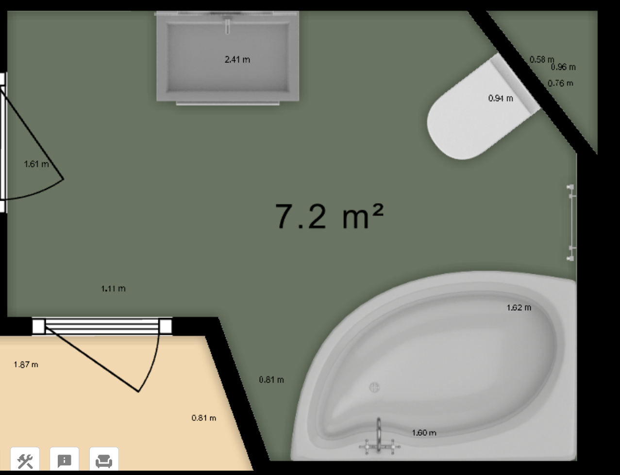

    So, mein Mann hat sich nun dazu durchgerungen alles wieder abzubauen und vorzuziehen. Kasten mag er nicht.
    2 -3 Diamant davor ,bringt das überhaupt was?(Also die 3te Lage)
    Klo haben wir eben eins mit 50 er Tiefe gekauft.
    Jetzt braucht er nur noch für das WC-Rohr unten umzuändern, irgend so ein scheinbar unnormales gerades Rohr zur Verlängerung,
    das er eben in 2 Baumärkten nicht gefunden hat. :bef1018:
    ja ist der neuste Schrei, nicht gewusst? ;) Davon ab ist das eine Garagenöffnung und keine Tür.
    Wir mögen Eck-Wc , aber mal schauen, wenn er es nun eh umbauen muss ...
    der voraussichtliche Grundriss, Platz ist zwar nicht gigantisch aber sollte ausreichen .

    OK ok. Eck-WC ist ja auch Geschmackssache, darüber will ich gar nicht streiten.
    Mir gings ja eher um die praktischen Gründe, also Montage, Technik usw.
    Das ist halt über Eck alles blöd mit diesem Gestell.
    Dafür gibts teilweise auch fertige Lösungen, aber auch das würde hier nicht viel bringen.
    Wie kommt ihr von der Badewanne zum Abfluss ? Ist da auf der anderen Seite auch noch was?
    Umnutzung der Garage ist ok ?
    Dämmung, GEG usw?
