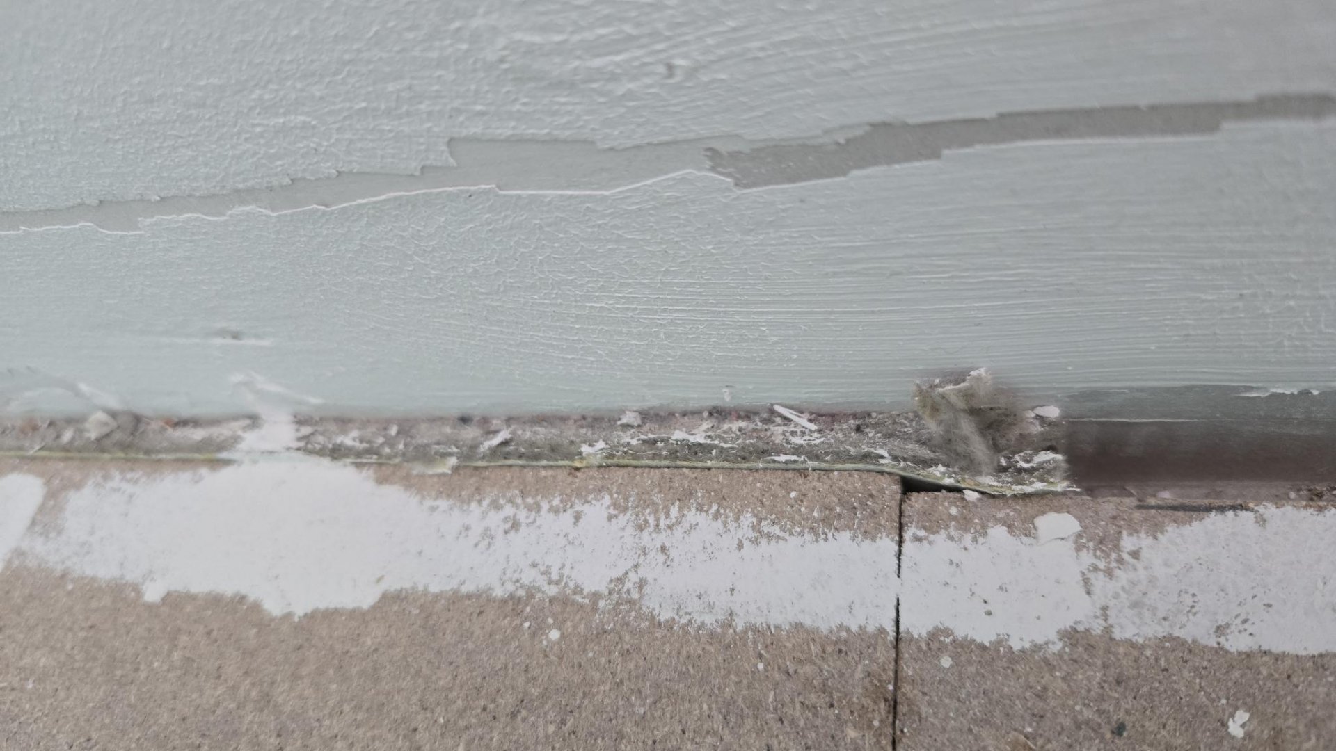

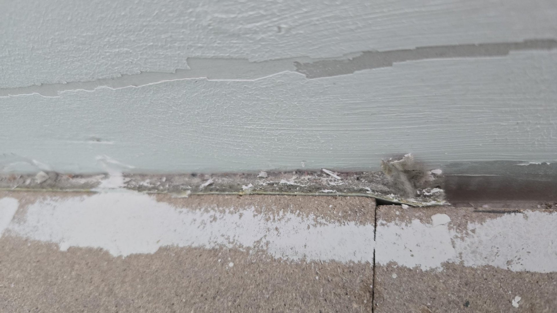

    wir haben eine Dachgeschosswohnung gekauft und sind dabei, die auf Vordermann zu bringen.
    Die Fußböden sind aus einer Dämmschicht und 2 cm starken MDF-Platten aufgebaut. Die Platten sind verklebt und durchgängig durch die drei Zimmer und den Flur - im Grunde sind alle Zimmer und der Flur eine schöne, ebene Fläche, eine gute Basis für den neuen Fußbodenbelag.
    Ich möchte nun in der Wohnung Netzwerkkabel ziehen und die Ritze zwischen den Platten und den Rigips-Wänden ist dafür eigentlich prima geeignet. Dazu aber zwei kleine Fragen:
    1. Der Zwischenraum zwischen MDF-Platte und Rigips-Wand ist mit Dämmmaterial vollgestopft, s. Bild. Ist das wichtig, oder kann ich das zum Teil rauspulen, um ein Kabel in dem Spalt zu versenken?
    2. Es gibt zwei Stellen, wo ich mit einem Kabel die Platte kreuzen müsste (unter einer Türzarge und einmal im Flur von einer Seite zur anderen. Ich habe erst überlegt, ob ich das Kabel unter der Platte durchfädeln könnte, aber da gibt es kein Durchkommen. Könnte ich die Platte einen cm tief anfräsen, das Kabel da reinlegen und den Rest mit Kit auffüllen, oder würde ich dadurch die Stabilität der Platte zerstören?
    Danke!
  2. Alex88
    6.723
    3.663
    zu 1. zur Info, das sind keine MDF Platten, sondern Span Verlegeplatten, die Dämmung ist ein Randstreifen der evtl.
    Ausdehnung der Bodenplatten abfangen soll, also besser drin lassen
    zu 2. die Kabel in der Türöffnung ganz aussen, wo keine Belastung ist, verlegen
    was ist denn unter den Platten?

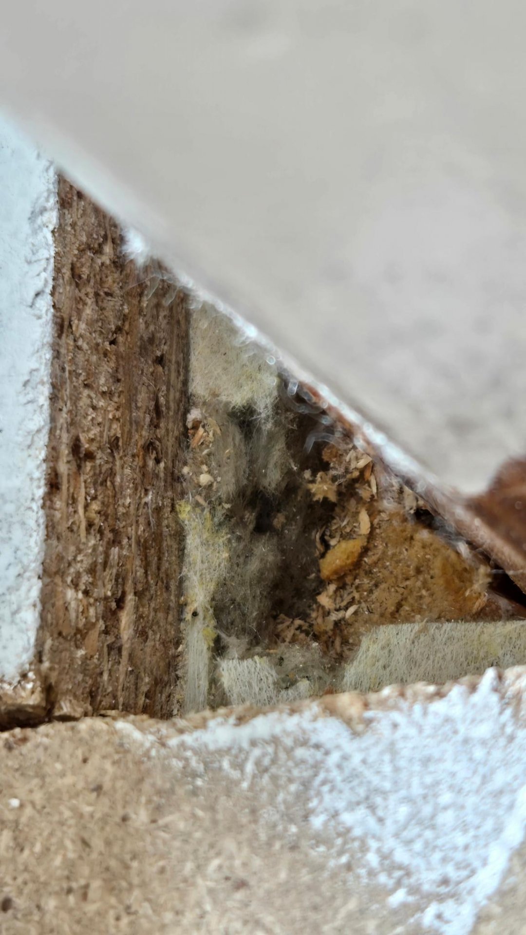

    Danke für die Antwort.
    1. Stimmt, danke, Span-Verlegeplatten. Randstreifen verstehe ich, lasse ich dann drin. Es spricht aber nichts dagegen, dass ich die Glaswolle drinlasse und das Kabel oben reindrücke, oder?
    2. Ja, wenn es geht schlängele ich mich unter den Türzargen entlang (oder gehe direkt durch die Rigipswand wenn es günstiger ist, wird ja später durch die Fußbodenleiste verdeckt), aber an einer Stelle muss ich anderthalb Meter unter oder über der Platte durch den Flur zur anderen Wand, und an einer Stelle muss ich an der Tür nicht "abbiegen" sondern geradeaus weiter, also ist auch dort die Platte "im Weg". Unter der Platte ist noch mal eine Glaswolle(?)-Dämmschicht (s. Bild), darunter etwas weiches braunes, komme ich aber nicht richtig ran (irgendeine Schüttung?). Ich hatte mir naiv gedacht ich könnte vielleicht eine kabeldick tiefe Rinne in die Verlegeplatte fräsen, das Kabel hineinlegen und glatt zuspachteln. Aber ich weiß halt nicht, ob das für die Stabilität der Platte schlecht ist - ist es sinnvoll, wenn die ganze Wohnung "eine" Platte hat, oder können die auch freier schwimmen - wenn im schlimmsten Fall die Platte bricht? Da soll verklebtes Fertig-Parkett draufkommen - das ist ja oben auch noch mal eine stabilisierende Schicht, und wir können ja darauf achten, dass die Dielen nicht auf der Rinne zusammenstoßen sondern da immer ordentlich eine einzige Diele quer drüberliegt...
