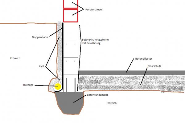

    Liebe Experten,
    wie und wo ist eine mechanischen Horizontalabdichtung bei folgender "Konstruktion" (Erdstützmauer als untere Außenwand einer Garage) notwendig, richtig und wichtig?
    Zwischen Noppenbahn und Schalungssteinen wäre noch eine Dickbeschichtung, zwischen Drainage/Kies und Erdreich noch ein Vlies...
    Vielen Dank
