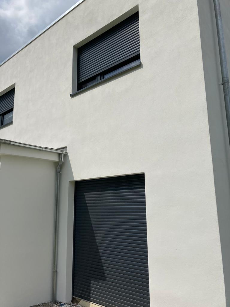

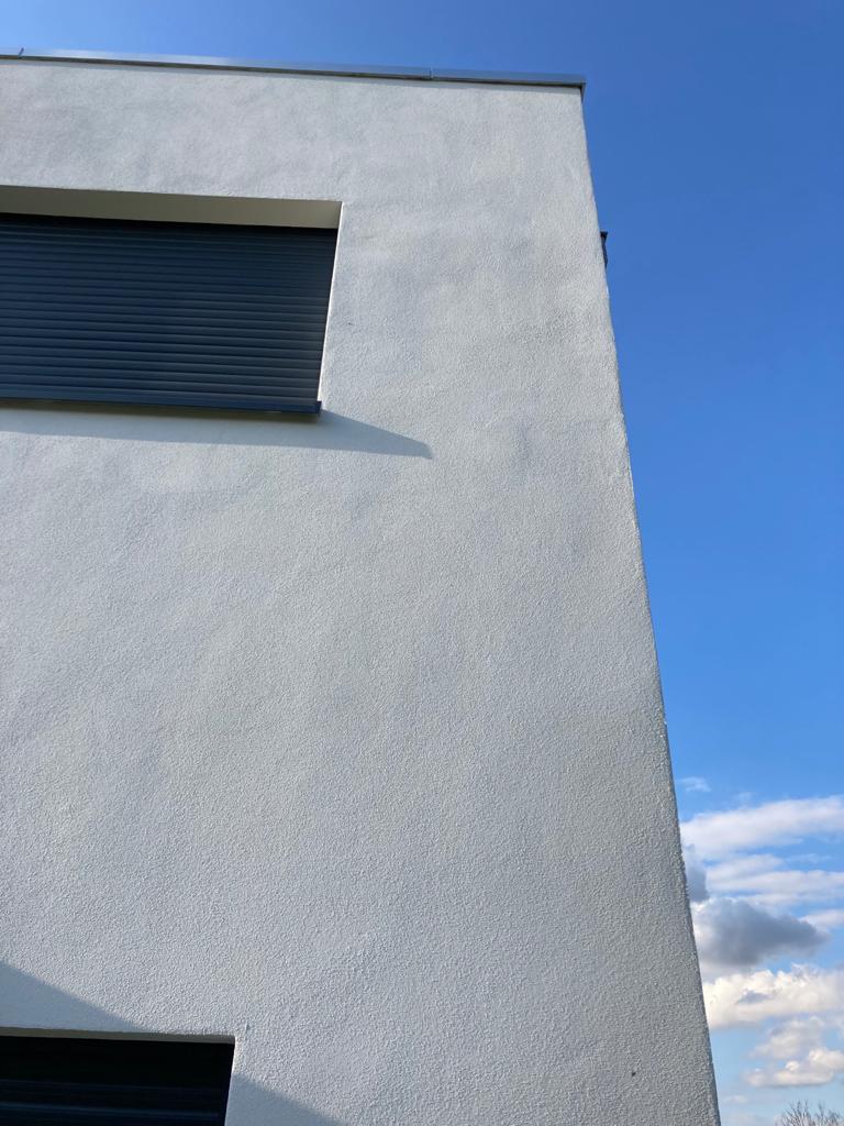

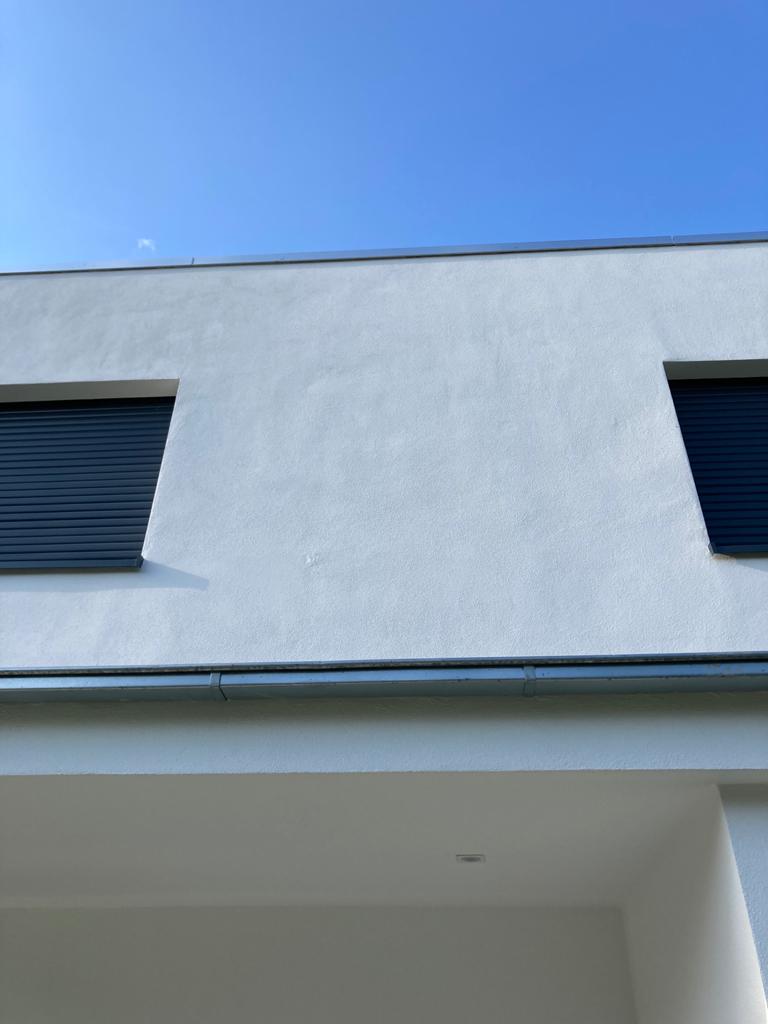

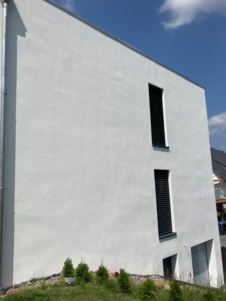

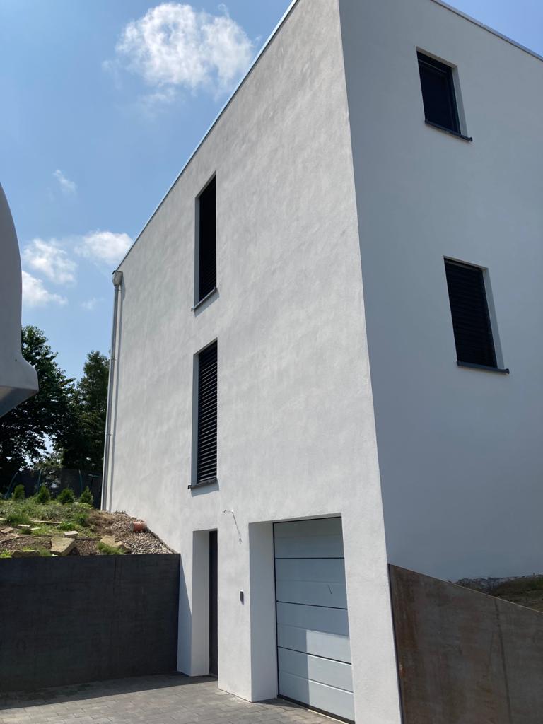

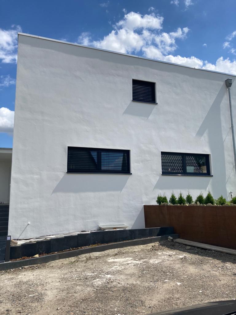

    ich bin neu hier und ich würde mich über ein Feedback von dem ein oder anderen freuen. Wir sind gerade ziemlich am Boden. Vor 2 Jahren angefangen zu bauen, letztes Jahr wurde der Scheibenputz aufgetragen, reklamiert, weil die Wärmedämmung noch drunter zu sehen war. 2x versucht nachzuarbeiten, nicht besser geworden.
    Dann nächste Firma engagiert. In der Hoffnung, dass es besser wird. Es wurde armiert, teilweise sogar 4cm, weil vorher so heftige Dellen in der Wand waren. Dann hat er uns diverse Putzarten gezeigt, wir haben das genommen, was uns am besten gefiel, für den Verputzer angeblich kein Problem.
    Wir haben uns für einen 1mm Filzputz entschieden. Haus fertig gemacht, Maler kommen lassen, Gerüst abgebaut, Entsetzen war groß. Streifen, Dellen, hervorstehende Ecken und das Gesamtbild einfach eine Katastrophe. Nächste Reklamation, nächste Nacharbeit.
    Diesmal nur noch auf 2 Seiten. Armierung, Filzputz, Maler, Gerüst wieder weg... und..... Vollkatastrophe.
    Geld zurückbehalten. Wir sauer, Putzer sauer. Stillstand.
    Schaut euch bitte mal die Bilder an. Mir ist bewusst, dass es teilweise mit Streiflicht fotografiert wurde, aber eben teilweise auch nicht. Ich kann das doch so nicht akzeptieren?!?!?!?
    Könnt ihr mir sagen, was da passiert ist??
    Was wäre eine Lösung? Ich kann damit doch nicht Leben.

    Hat was mediterranes, mir gefällts so.
    Ich würde vermuten, dass das knapp in der Toleranz ist.
    Wenn es nicht gefällt würde wahrscheinlich ein Besenstrich-Putz hier das noch am besten retten.

    Sieht so ein bisschen aus wie ein Dokument, dass man zerknüllt und in den Papierkorb geworfen hat, danach gemerkt hat dass es doch noch wichtig war und wieder raus geholt und versucht hat glatt zu machen.
    sieht verheerend aus.
    aber die Fotos mit hochstehender Sonne und HDR Modus helfen natürlich auch nicht gerade

    Jaja - optische Mängel von Fassadenputz - ein ewiges Thema unter Sachverständigen - holste drei Sachverständige bekommste 5 Meinungen.
    Fakt ist, dass man die Unebenheiten zwar bei Streiflicht gut sehen kann aber man darf sie nur bei diffusem Licht beurteilen.
