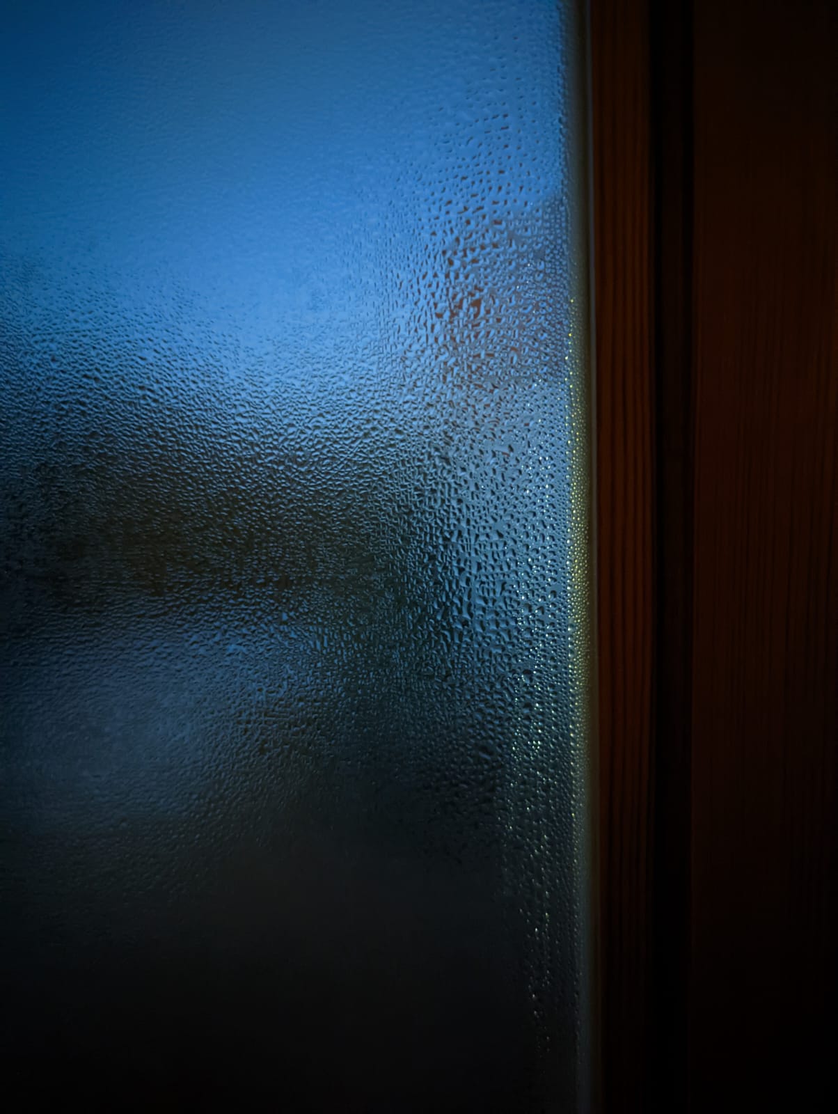

    b) Wir haben im Schlafzimmer zwei Fenster. Unter einem ist der Heizkörper, unter dem anderen nicht. Am Fenster ohne Heizkörper haben wir - aus unserer Perspektive - morgens extremem Beschlag zu kämpfen. Wir Stoßlüften schon morgens und abends, aber bei der Menge an Feuchtigkeit müssen wir natürlich wischen. Kontinuierliche Feuchtigkeit + Holzfenster macht uns natürlich Sorgen. Was kann hier helfen?

    B: besser heizen und mehr lüften, ggfs. Fensterfalzlüfter nachrüsten (kann man selbst machen).

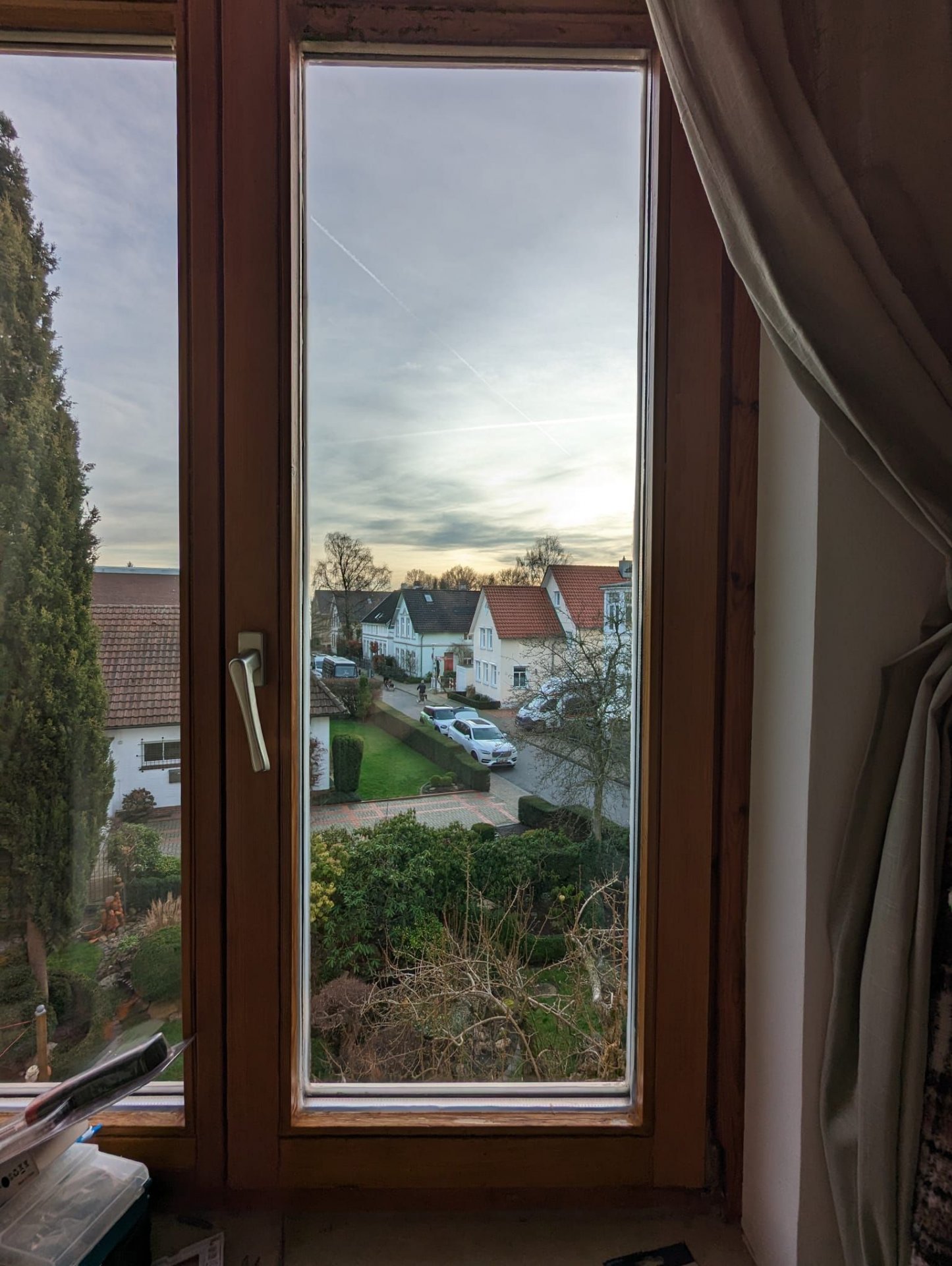

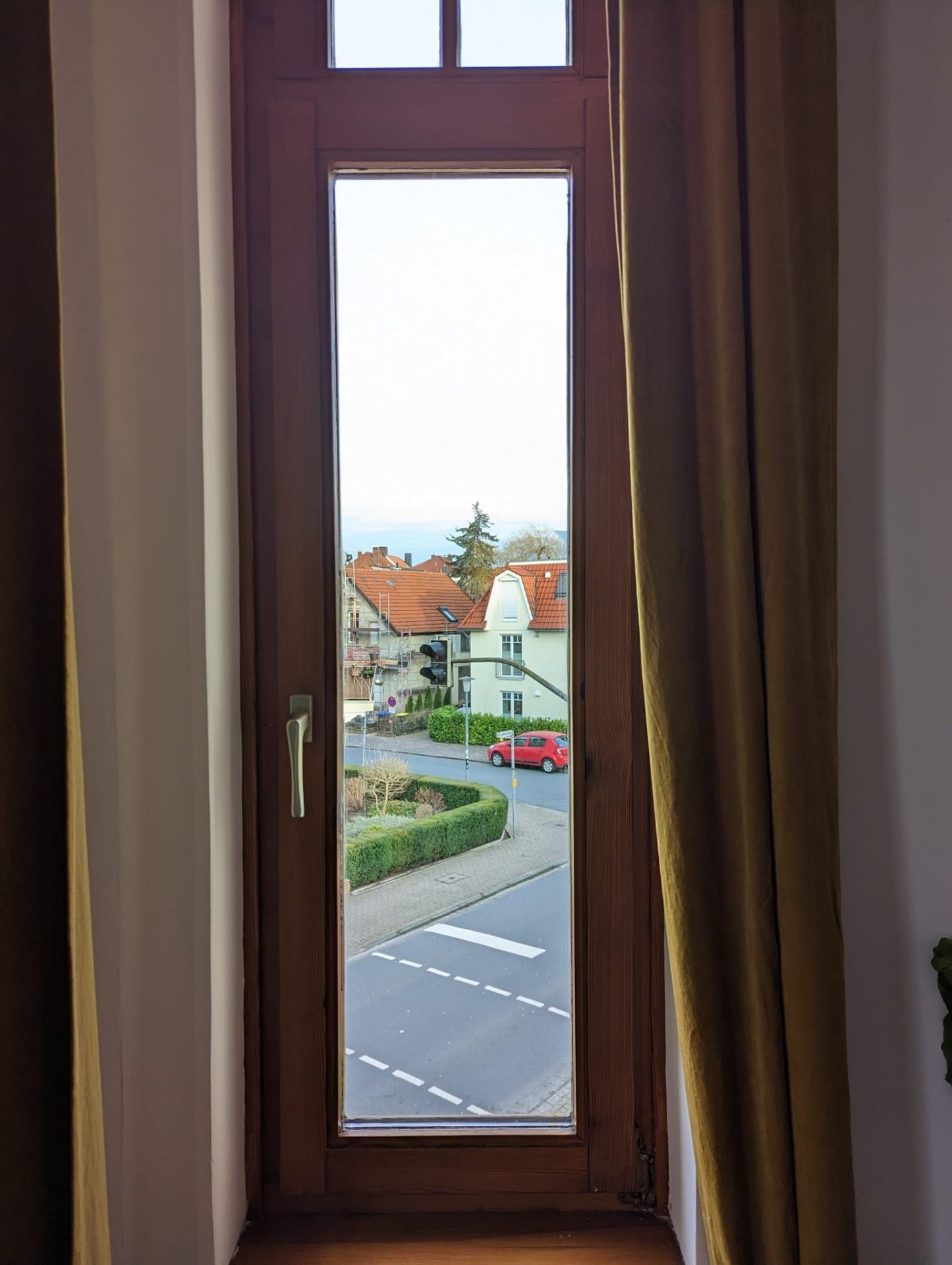

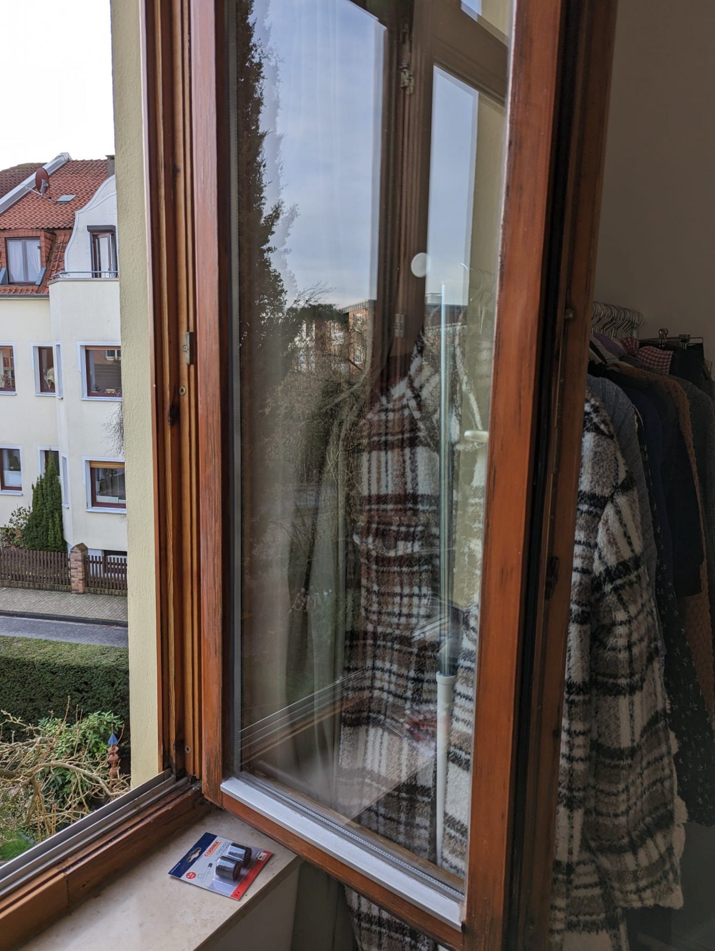

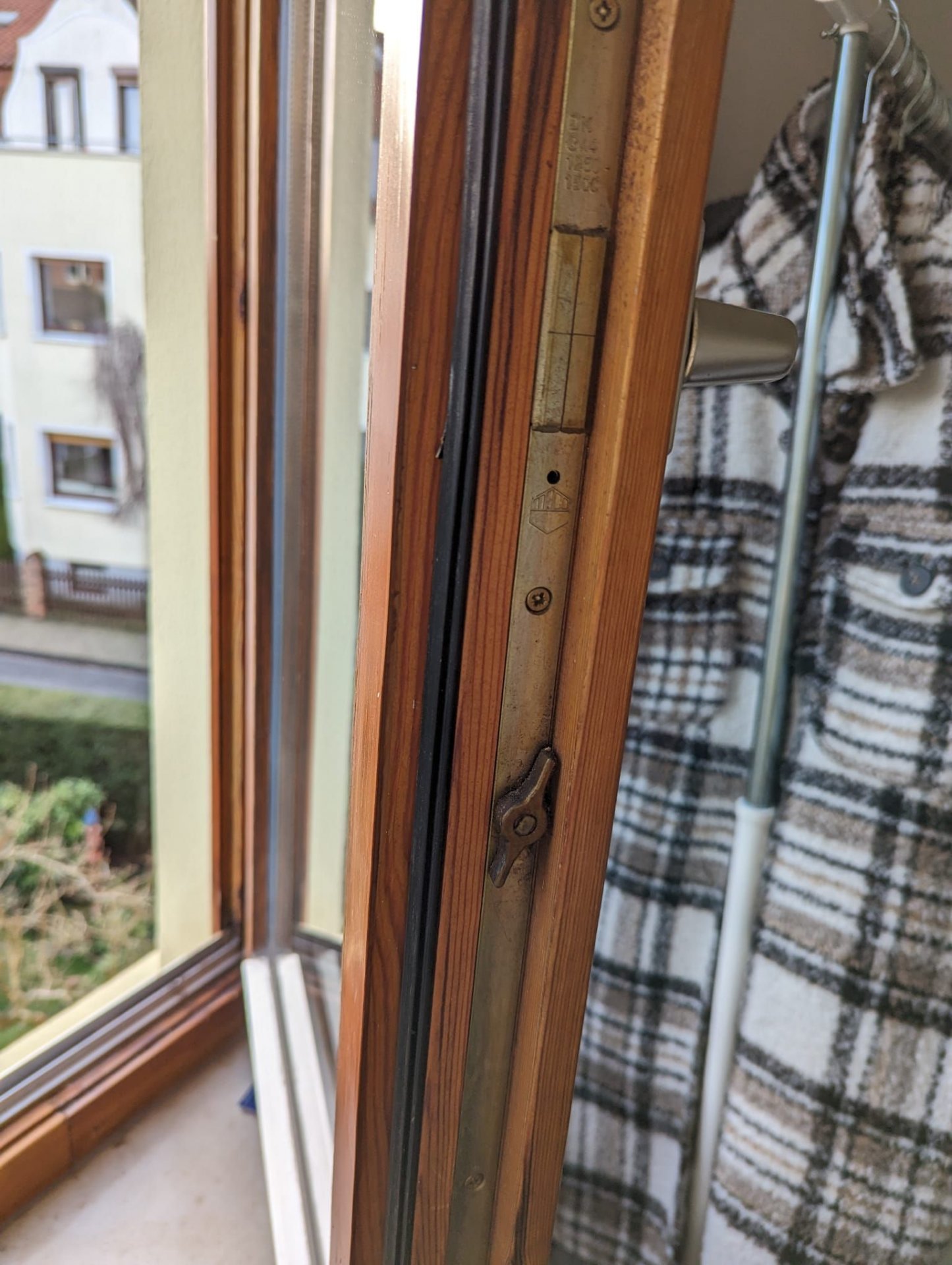

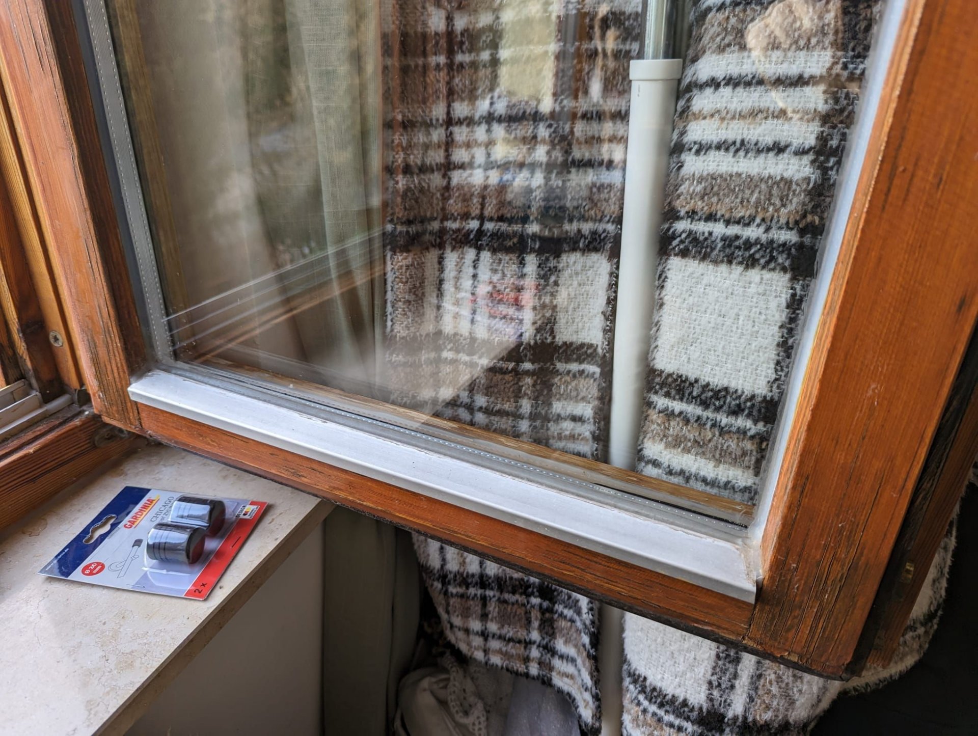

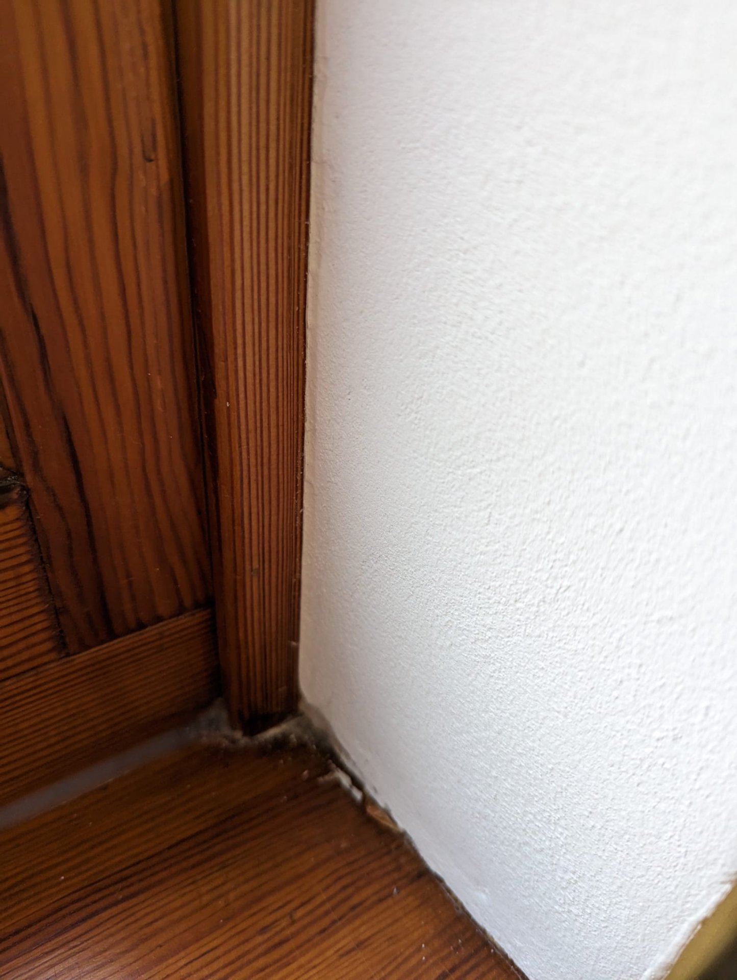

  8. peweks
    peweks
    25.07.2022
    45

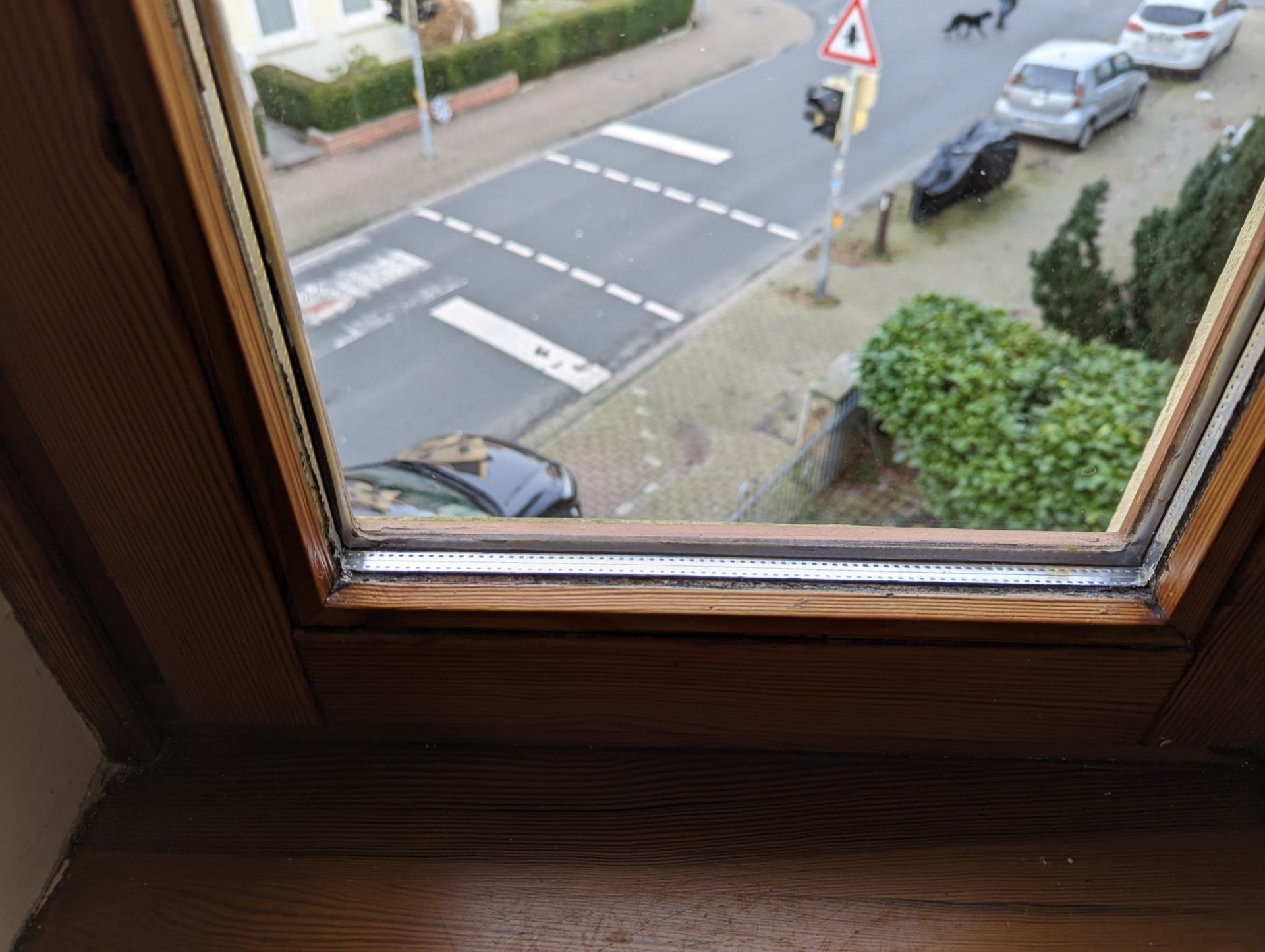

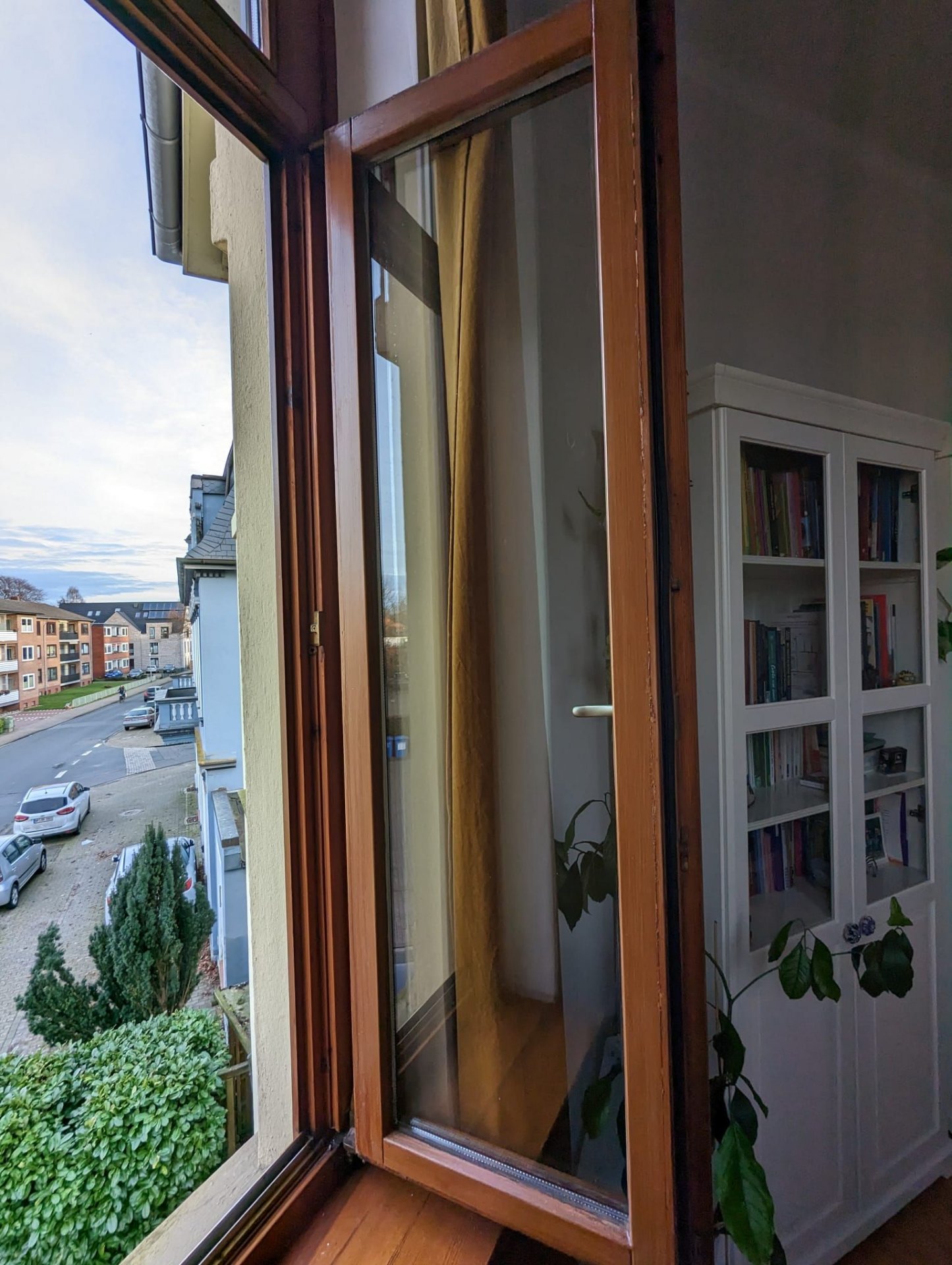

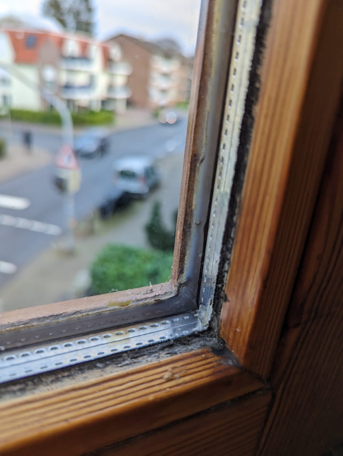

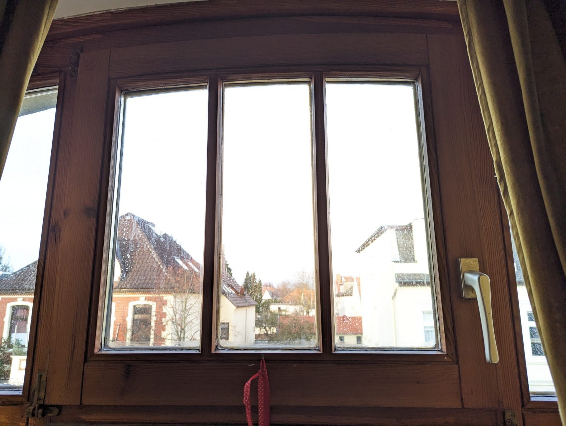

    Moin, ich hoffe die richtigen Sachen fotografiert zu haben.
    Exemplarisch mal ein Fenster aus dem Erker, ein Oberlicht und ein Fenster aus dem Ankleiderzimmer.
    Der Zustand variiert je Fenster. Mal sehen die Silikonfugen und das Holz relativ gut aus, manchmal eher so wie beim Erker.

    zu a) Maco beschlag kann man einfach einstellen. Würde ich unbedingt machen.
    zu c) Sehe ich nicht so. Da wurde definitiv was gemacht,

    Warum wurden die Tapeten an den Leibungen entfernt und Kalkputz "aufgetragen"?
    Bei der Gelegenheit hätte man die Holzdeckleisten entfernen können, die Fenster schleifen und streichen können, die Dämmung in der Fuge Prüfen und verbessern können, die (Nicht vorhandene?) Luftdichte Abdichtung auf der Raumseite mit Dichtstoff (z.B. Silicon) für Wärme und Schallschutz machen können, und Leibungsdämmung machen können...
    Glaskugel sagt:
    Es könnte sein das es Standardfenster ohne besonderen Schallschutz und Wärmeschutz sind.
    Es könnte sein das die Fenster wie damals meist üblich nicht (besonders) luftdicht eingebaut wurden bzw. die Fugen nicht (mehr) ausreichend gedämmt und luftdicht sind.
    Es könnte sein das einfach nur neue Dichtungen einbauen und einstellen... nicht den (gehofften) "großen" Effekt bringen, weil das Glas und .... (Schallnebenwege) das nicht hergeben.
    Es gibt Bautischler die Dichtungen Tauschen, Neue Wärme und Schall dämmende Verglasungen einbauen... das wird natürlich nicht billig.

    ... Regenschienen Tauschen gegen welche mit Stocküberdeckung und Thermisch getrennt.
    .... Isolierglas mit Thermisch verbessertem Isolierglasrandverbund.
    .... Glasleisten zum Flügelholz abdichten auch wichtig.

    Danke auch für diese Anleitung von Maco.
    Da ich da wirklich Laie bin und sehe das erstmals in meinem Leben - wie "lese" ich die?
    Welche der Stellschrauben ist jetzt konkret für den Anpressdruck verantwortlich?

  16. peweks
    peweks
    25.07.2022
    45
    Tatsächlich kann ich diese Zapfen verstellen an meinem Fenster! Danke :-)
    Jetzt nur zu meinem Verständnis - wann ist der Anpressdruck am höchsten?
    Zapfenstellung:
    1) ---
    2) |
    Das verstehe noch nicht so ganz:confused:
  17. profil
