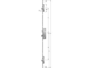

    Hallo zusammen!

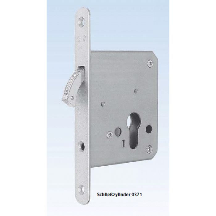

    Ich denke jeder kennt Mehrfachverriegelungen (siehe Bild). Was ich suche, ist eine Mehrfachverriegelung für eine Schiebetür. Derzeit ist ein Hakenschloss bzw. ein Zirkelriegelschloss (2. Bild ohne Falle) vorhanden. Gibt es das als Mehrfach oder kann man das ggf. aus einer Mehrfachverriegelung für Schwenktüren "basteln"?
    Besten Dank!

    Das mit der Mehrfachverriegelung gibt es zwar, wird aber nix werden.
    Einfacher wäre es noch zwei weitere Schlösser zu kaufen und dies zusätzlich zu montieren.
    Alternativ gibt es immer noch die hemdsärmelige Methode, den Flügel an der Rückseite (im Bodenbereich) mit einem "Besenstiel" zu Wand hin zu blockieren. Dabei kann man sogar, wenn dieser etwas kürzer ist eine Lüftungsstellung erreichen, ohne das man Angst haben muss das einer einsteigt.
