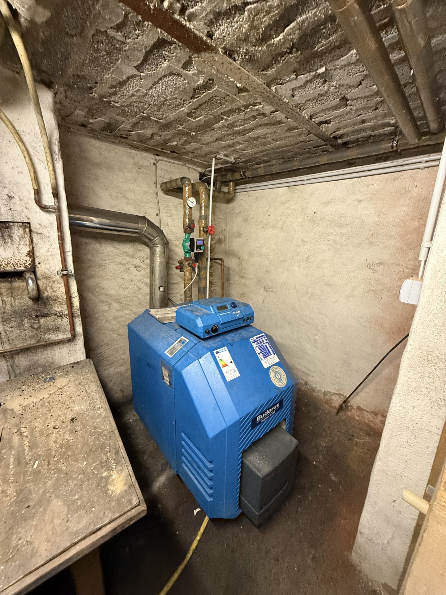

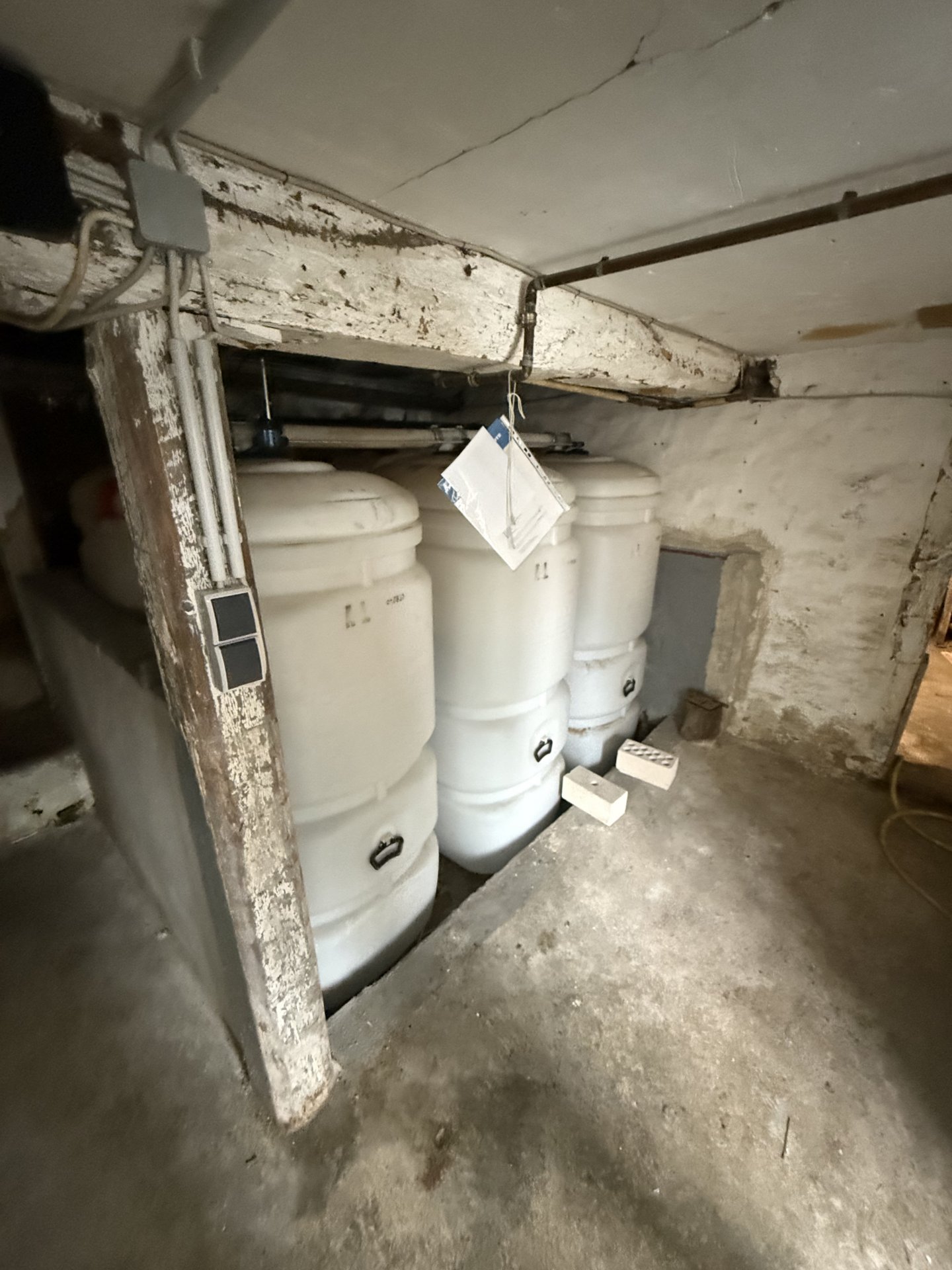

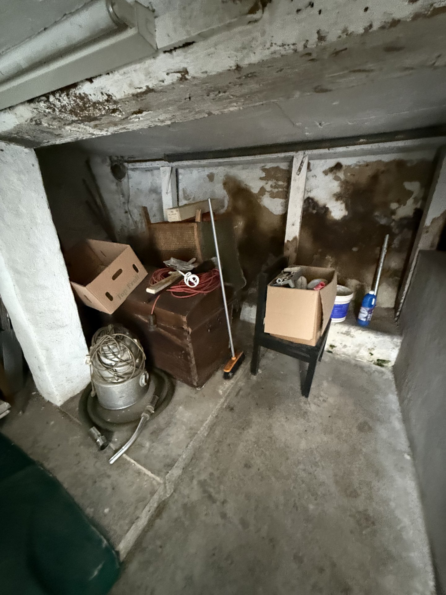

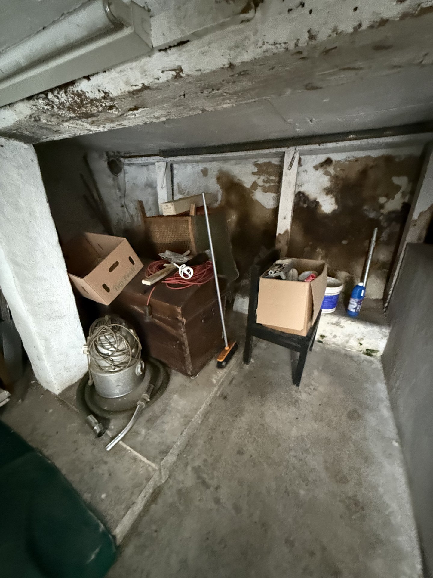

    Hallo zusammen und liebe Bauexpertenforum Community,
    ich bin aktuell dabei ein Haus zu kaufen und überlege mir gerade welche Sanierungsmaßnahmen sinnvoll sind.
    Das Haus ist Baujahr 1910 und ist teils unterkellert. Der Keller ist typisch feucht. Ich bin nun am überlegen was man machen kann. Erste Punkte wären:
    Wände:
    - herausragende Elemente abstemmen und grob auf eine Ebene bringen
    - Horizontalsperre
    - Dichtschlämme
    - Sanierputz
    - Kalkputz
    Boden:
    - Boden abstemmen und grob auf eine Ebene bringen
    - Dichtschlämme
    - Ausgleichsmasse
    Technik:
    - Dezentrale Lüftungsanlage
    - Brauchwasserwärmepumpe die die Feuchtigkeit aus dem Keller zieht und Abluft raus bläst

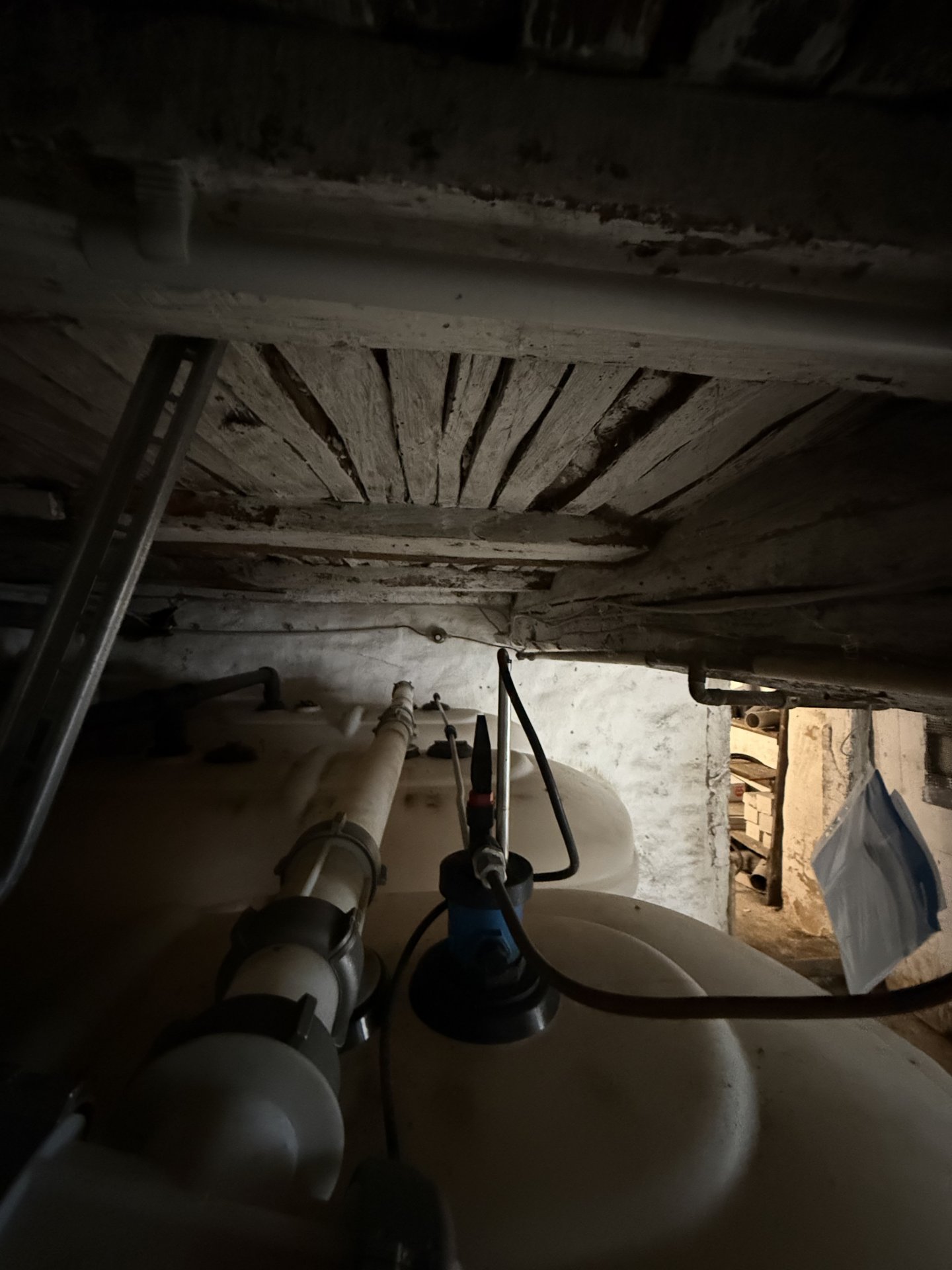

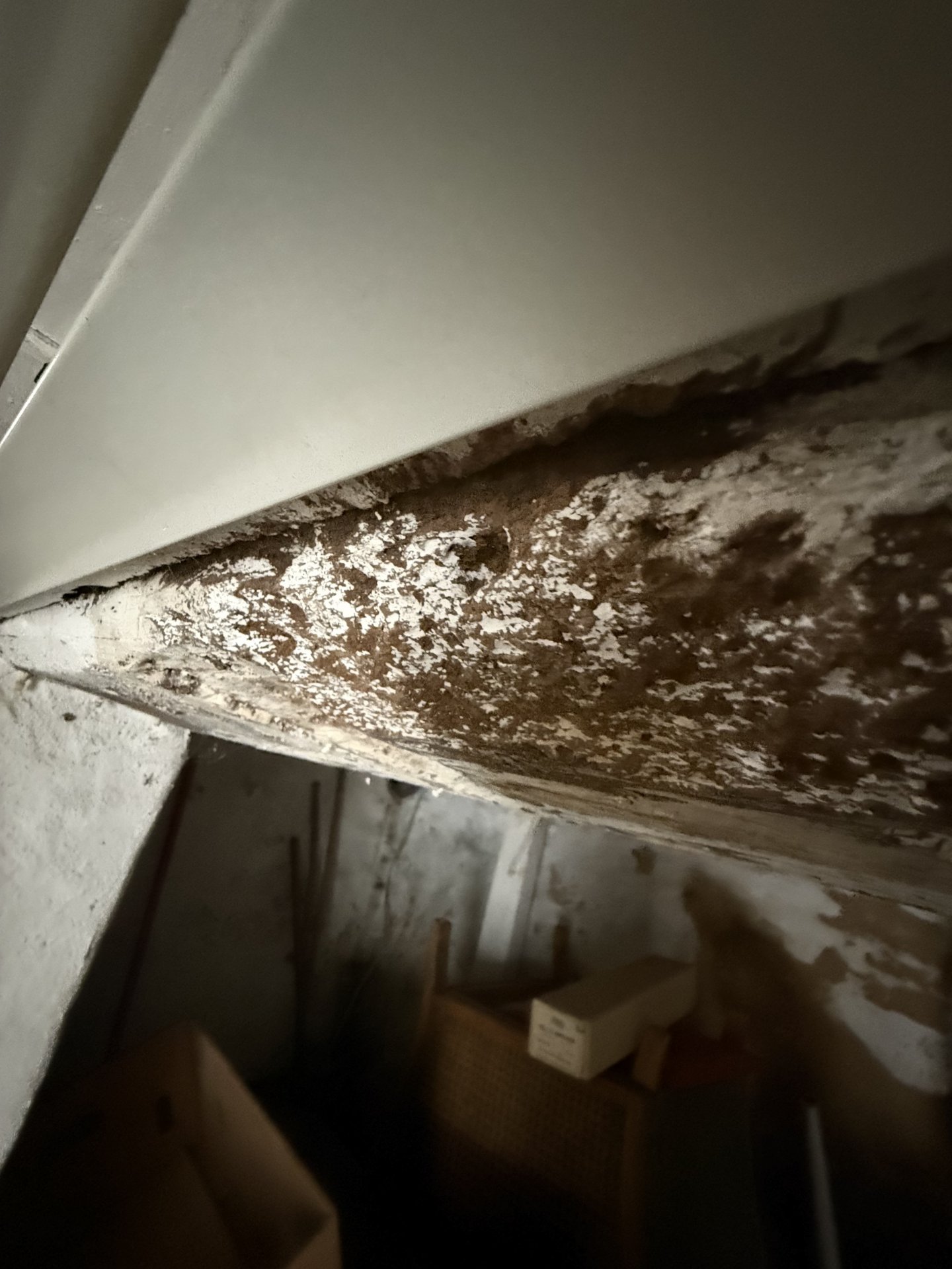

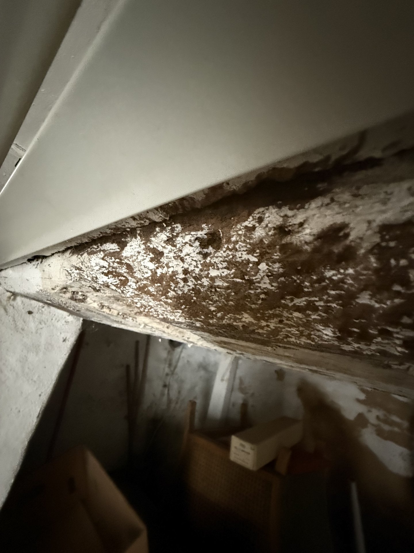

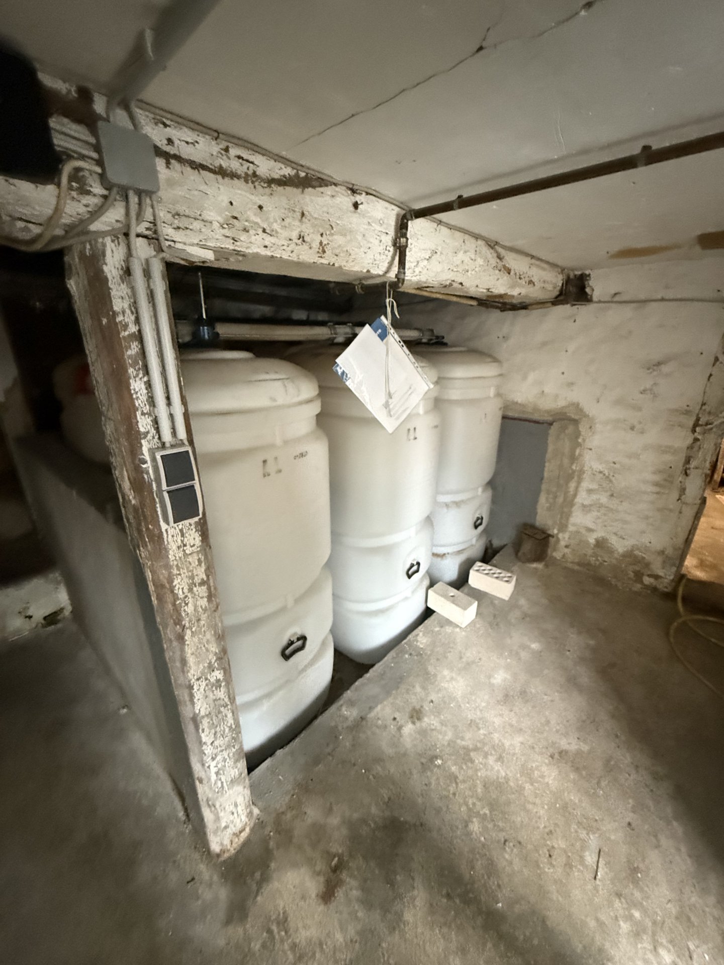

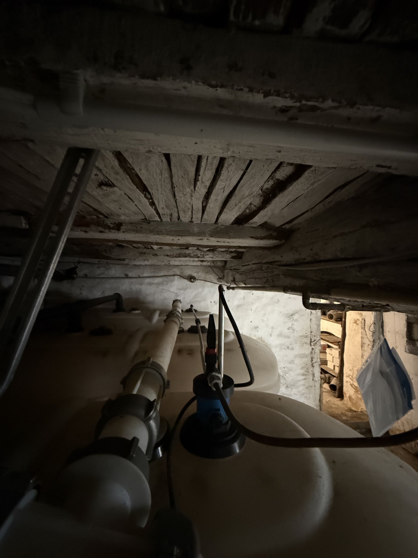

    In einem Raum ist eine Balkendecke. Die Balken scheinen nicht mehr die besten zu sein. Gibt es hier Ideen wie man diese verstärken kann? Oder direkt einen Stahlträger einbauen? Und wie kann ich diese Decke und auch die andere Stahlträger / Kappendecke (Heizungsbild) ? dämmen ?
    Macht auch das abdichten des Kellers wie beschrieben Sinn?
    Würde mich über ein paar Infos und euren Rat freuen :)

    Eine Brauchwasserwärmepumpe zieht doch nicht nur die Feuchtigkeit aus der Kellerluft sondern auch die Wärme. Dann wird es in den EG-Wohnungen zukünftig im Winter deutlich fußkälter, wenn du keine Kellerdeckendämmung einplanst.

    Danke für deine Antwort. Die Kellerdecke sollte natürlich gedämmt werden. Sowohl von unten mit ca. 6-8 cm Holzfaser da dort die Raumhöhe aktuell bei 200-185cm liegt. Aber auch von oben (EG) sollte dann eine Dämmung von ca. 8-10 cm Holzfaserdämmung oder Schüttung? zwischen den Balken (Fehlboden) und Holzfaserplatten und Dampfsperre drauf. Also insgesamt so, dass man auf ca. 12 - 18 cm Dämmung kommt.

    untersei9tig Kellerdecke mit Holzfaserdämmung? Ist die denn B1? Würde da eher auf Heraklith oder Heratekta zurückgreifen.

    Danke für die Antwort, Holzfaser wäre B2, ist B1 notwendig ? Dann wäre tatsächlich Heraklith oder Heratekta notwendig.
    Gibt es Meinungen zu der Holzbalkendecke ? Was wäre hier sinnvoll ? Und wäre mit einer Horizontal bzw. Vertikalsperre die Kellerwand dicht zu bekommen oder muss ich mir überlegen die Abdichtung von außen ?
