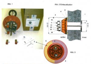

    für unser neues EFH haben wir uns bzgl. Hausanschlüsse über einen Mehrsparten-Anschluss erkundigt. Der Stromanbieter würde den ggf. anbieten, Gas könnte man bei Verwendung eines bestimmten Modells des Mehrsparten-Anschluss auch anschliessen.
    Allerdings winkt der Wasser-Versorger ab und will einen eigenen Anschluss legen. Macht dann der Mehrsparten-Anschluss überhaupt noch Sinn ? Was meint ihr ? Gibts überhaupt Modelle ohne Wasseranschluss ?

    Ich habe ebenfalls einen Mehrspartenanschluß verwendet.
    Bei mir hat EnBW Gas, Strom und Telefon ins Haus gelegt. Die Gemeinde meinte, ich kann mir selbst ne Firma suchen, die das Wasser legt und diehat es durch die MSF gemacht. Geht also schon unsere hatte 4 Durchführungen.

    ablehnen und durch die MSEführung zwingen!
    die wollen nur kosten produzieren und nicht für undichtigkeiten/bauwerk haften.

    Sepp, weisst Du obs möglich ist, den Anschluss von einer eigenen Firma durchführen zu lassen, die Wasser an den MSA anschliesst - und nicht vom Wasserwerk selbst ? Die Wasserwerke müssten dann quasi "nur" noch den Hahn aufdrehen ?
    Gibt es ansonsten eine Grundlage, auf deren sich die Wasserwerke selbst zwingen liessen ? Letztendlich befürchte ich, dass die am längeren Hebel sitzen, da es ja keine Konkurrenz gibt !?

    Im schlimmsten Fall würde der Wasserversorger dich dazu bringen, die Gewährleistung der Dichtigkeit auszuschließen. Doch die Dichtigkeit gewährt der Hersteller der Mehrspartenhauseinführung.
    Noch ein Tipp: Der Energieversorger bietet bei uns die Mehrspartenhauseinführung an, inkl. Zulassung für Gas. Damit kannst du dem Wasserversorger darauf hinweisen, dass er dort mit rein muss, da es sogar für Gas geprüft und zugelassen ist.
    Wenn du wirklich Wasser getrennt einführen lässt, dann gibt es eine sehr günstige Wandeinführung (Bei Keller) EK349. Kosten 185EUR und Druckdicht bis 20 Meter Wassersäule.
