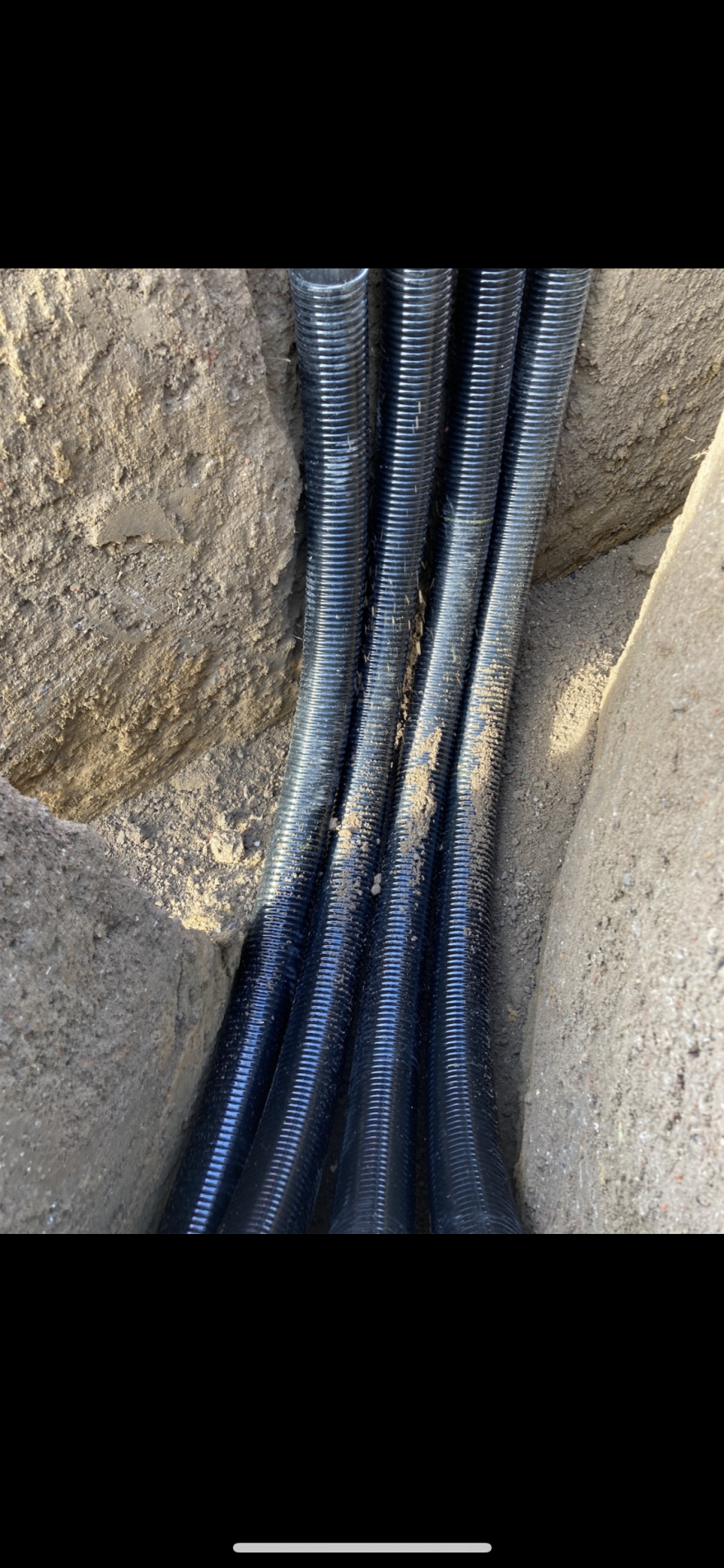

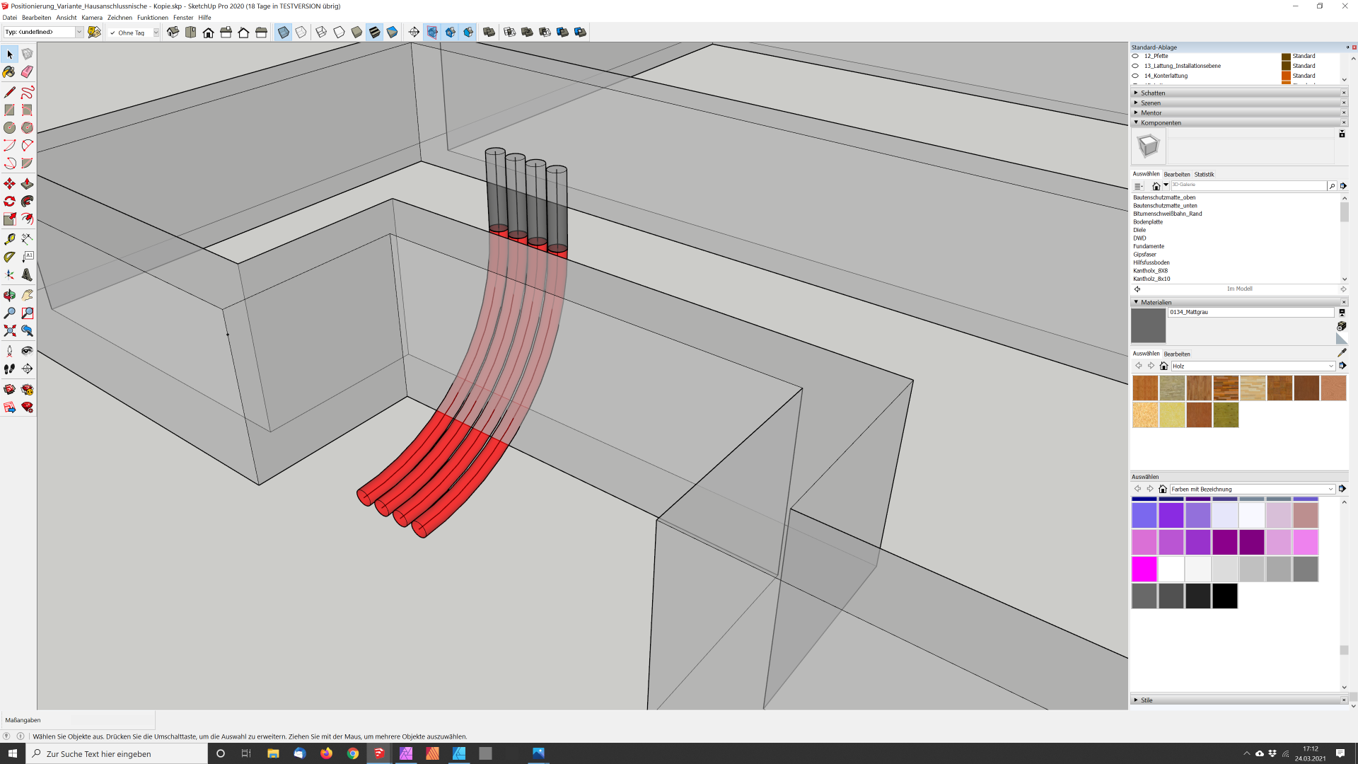

    Ich habe eine Verständnisfrage zu Mehrspartenhauseinführung im Bereich der Frostschürze.
    Wenn die Mehrsparte an die Außenwand gesetzt wird, bündig mit der Frostschürze und einen vorgeschriebenen Biegeradius von 1 m hat, wird der untere Teil der gebogenen Rohre mit in die
    Frostschürze einbetoniert? Oder wie wird das in der Praxis gelöst

    Nee nicht einbetoniert sondern die Frostschürze an der Mehrsparte aussparen

    Bedeutet das, dass man die Rausführung möglichst tief setzt 1,2 m - 1,4 m und nicht nur knapp unter die Frostschürze (0,80 m), damit die Aussparung möglichst klein ist?

    Solange diese nur Frostschürze sind kann die MSH bedenkenlos einbetoniert werden. Ein Teil der Leerrohre ragt dann in die FS rein was unbedenklich ist.
    Wenn man das nicht möchte kann man die Biegeradius von MSH tiefer setzen...
