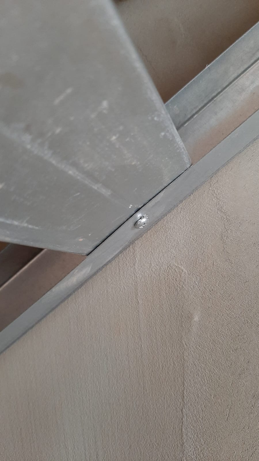

    1. Auf Bild 1 seht ihr das UD Profil an der Wand. Noch nicht angedübelt. Gehört hier ein Band auf die Rückseite des UD Profils geklebt bevor ich es an die Rohbau Ziegelwand(mit Schlagdübeln) befestige?

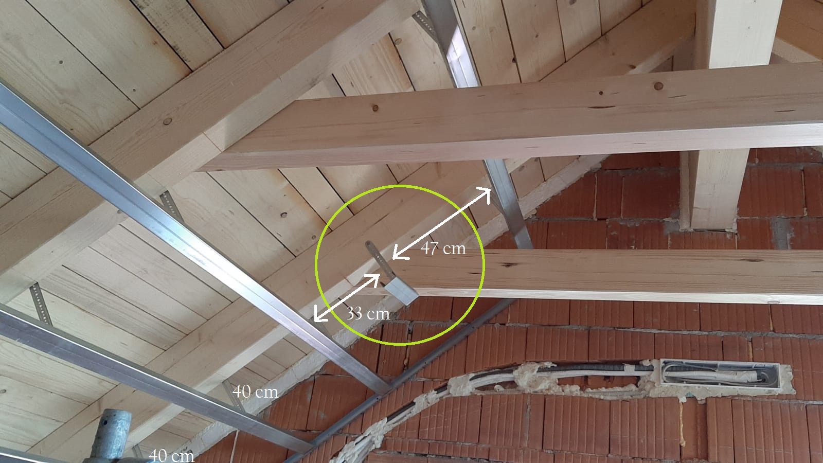

    1. Auf Bild 2 seht ihr, das bei einem Profilabstand von 40 cm genau dort wo eine neue Profilreihe gehört sich die Zangen befinden. Nun könnte ich entweder den Abstand ein mal verringern ( 33 cm) dafür würde sich der nächste Profilabstand auf 47 cm erhöhen. Siehe kurzes Musterstück(gelb eingekreist) welches ich angeschraubt habe Alternativ könnte ich nur lauter Stücke zwischen Jeden Sparren/ Zange machen, dafür aber die 40 cm einhalten. Was aber ein erheblicher Mehraufwand wäre. Wie sollte ich das machen?

    Ich würde das Band kleben.
    Sag mal gedämmt ist schon von oben? Ich frag nur weil das sonst eine komische Baureihenfolge wäre.
    Den verdeckten Bereich musst Du aber noch vorher verputzen.
    Teilweise grenzwertiges Überbindemaß der Porotonsteine an der Giebelwand.

    Die Vorgehensweise sieht in der Tat sehr eigenartig aus.

    du zäumst das Pferd von hinten auf
    erst mal die Wand verputzen, zumindest im Bereich des U Profils einen Glattstrich

    Ok. Ich dachte ich kann das so an die Ziegelwand dübeln. Ok dann werde ich beim verdeckten bereit bis zur Auflage des UD Profils einen Glattstrich machen.
    Warum ist der Verputz/ Glattstrich nötig? Zur Abbdichtung und/ oder das das Profil"besser" aufliegt ?

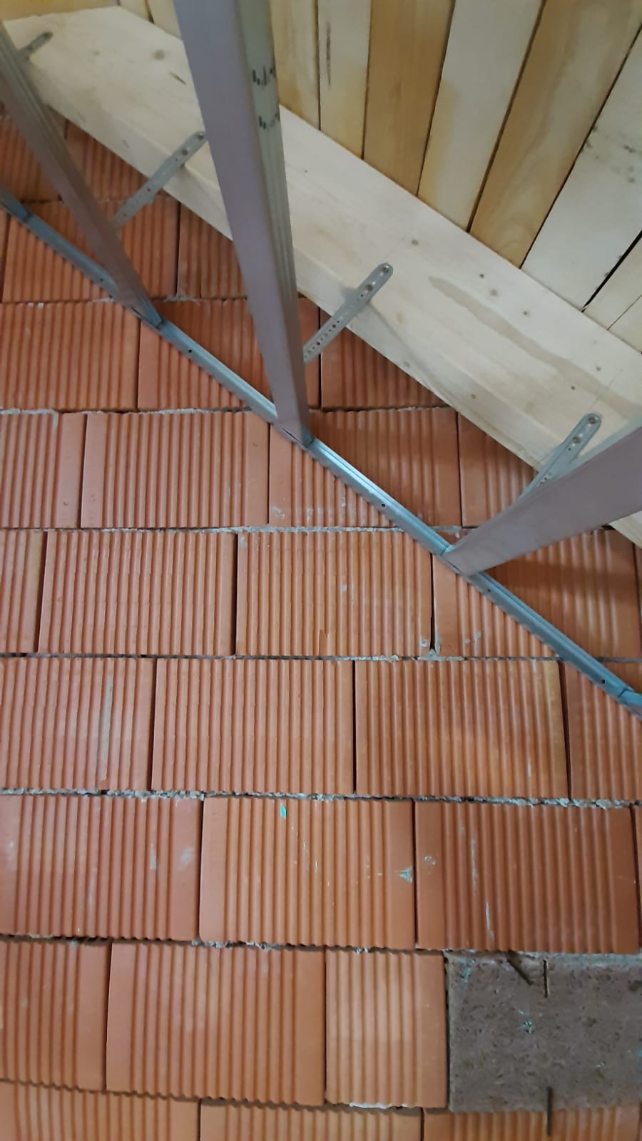

    Mein Plan ist/war:
    Glattstrich Giebelwand machen bis Höhe UD Profil ***neu***
    Ankerabhänger und Profile zu montieren.
    UD Profile andübeln
    Dann CD Profile wieder abbauen.
    Dann Zwischensparrendämmung 20 cm.
    Dann Quer Dämmung 20 cm
    Dann Profile wieder drauf.
    Dann Dampfbremssperre drauf.
    Dann GFK Platten
    Passt das so ?

    Was für Dämmung möchtest du denn verwenden? Wie machst du das mit der Querdämmung? Da findest du doch gar keinen Halt. Der Glattstrich ist notwendig um die Dampfbremse luftdicht an die Wand anzuschließen.
    Ich würde die Zwischensparrendämmung einbringen,
    -die CD Profile montieren,
    -Querdämmung einbringen,
    -Dampfbremse drauf
    und zusätzlich eine Vertikale Holzlattung anbringen um das ganze auszusteifen.
    Dann könntest die du alles zusätzlich an den Kehlbalken befestigen. Die ganze Konstruktion wiegt natürlich einiges und drückt sonst gewaltig nach unten.

    Interessantes System,
    könnte schon klappen so.

    Ok sieht garnicht schlecht aus. Das mit dem Wandanschluss ist allerdings interessant der ist garnicht vorhanden.
    *Wandanschluss Dampfbremse.

    Wände werden durch den Verputz luftdicht
    und wie schon geschrieben wurde ist zumindest ein Glattstrich notwendig zum Verkleben der Dampfbremse.

    Wie schaut denn die Krone der Drempelwand aus ?
    Schade dass nicht von oben gedämmt wurde, der Dachstuhl schaut echt schön aus

    Genau und Dämpfer gehört da auch hin, hinten ans Profil. :winken

    Das mit dem Doppelklebeband für die Dampfbremse ist aber garnicht mal so blöd. Hinter das Wandprofil müsste einfach noch eine Dichtmasse oder Ähnliches, Das Profil selbst ist ja bereits Luftdicht.

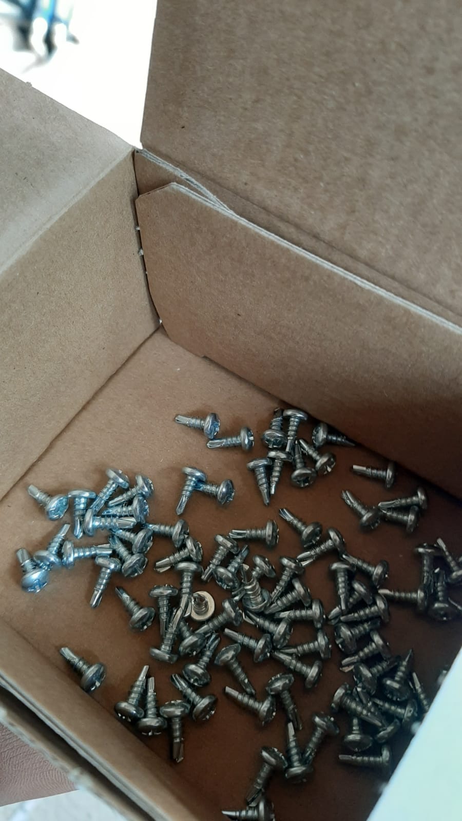

    Ich komme voran(inzwischen andere Arbeiten gehabt). Man kann auch meinen Glattstrich erkennen :-)
    Nun eine Frage.
    Da ich die Profile verschrauben will bzw. muß bei Dachflächenfenster stellt sich mir die Frage der richtigen Schraubenwahl.
    Der Fachmann vom örtlichen Baucenter gab mir die auf den Fotos.
    Passen die? Macht der Schraubenkopf nichts aus wenn ich die Trockenbauplatten drauf verschraube ?
    lg Erich
