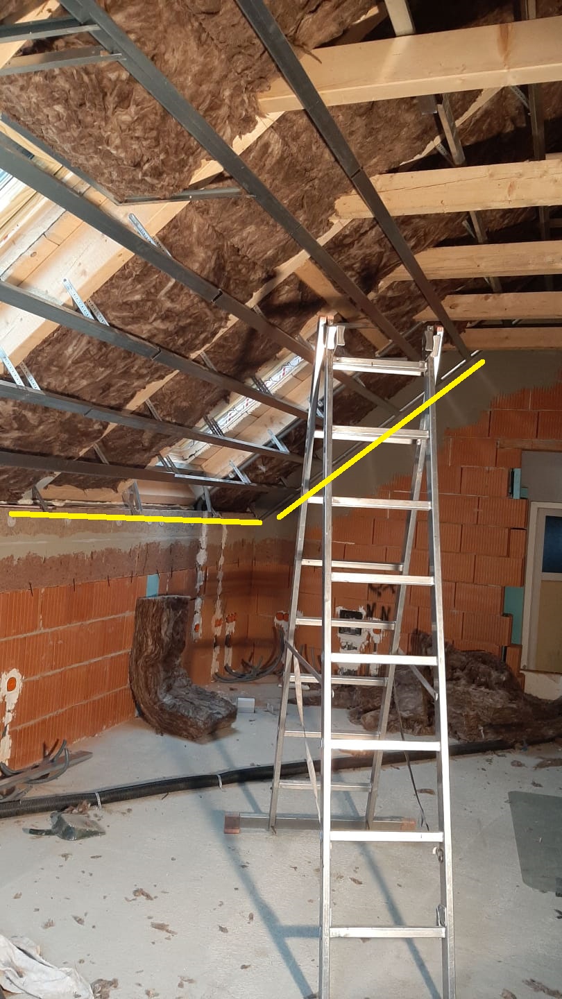

    Könnt ihr mir sagen wie der Anschluß der Rigipsplatte zur Rohbaumauer korrekt ist. zur Seitlichen Mauer sowie beim Kniestock. Gelb markiert.
    Abstand ? Irgendein Band dazwischen ?
    Zur Info: der Innenputz kommt snschließend.
    lg
    Erich
  7. Alex88
    6.662
    3.620
    Erst mal einen Glattstrich machen
