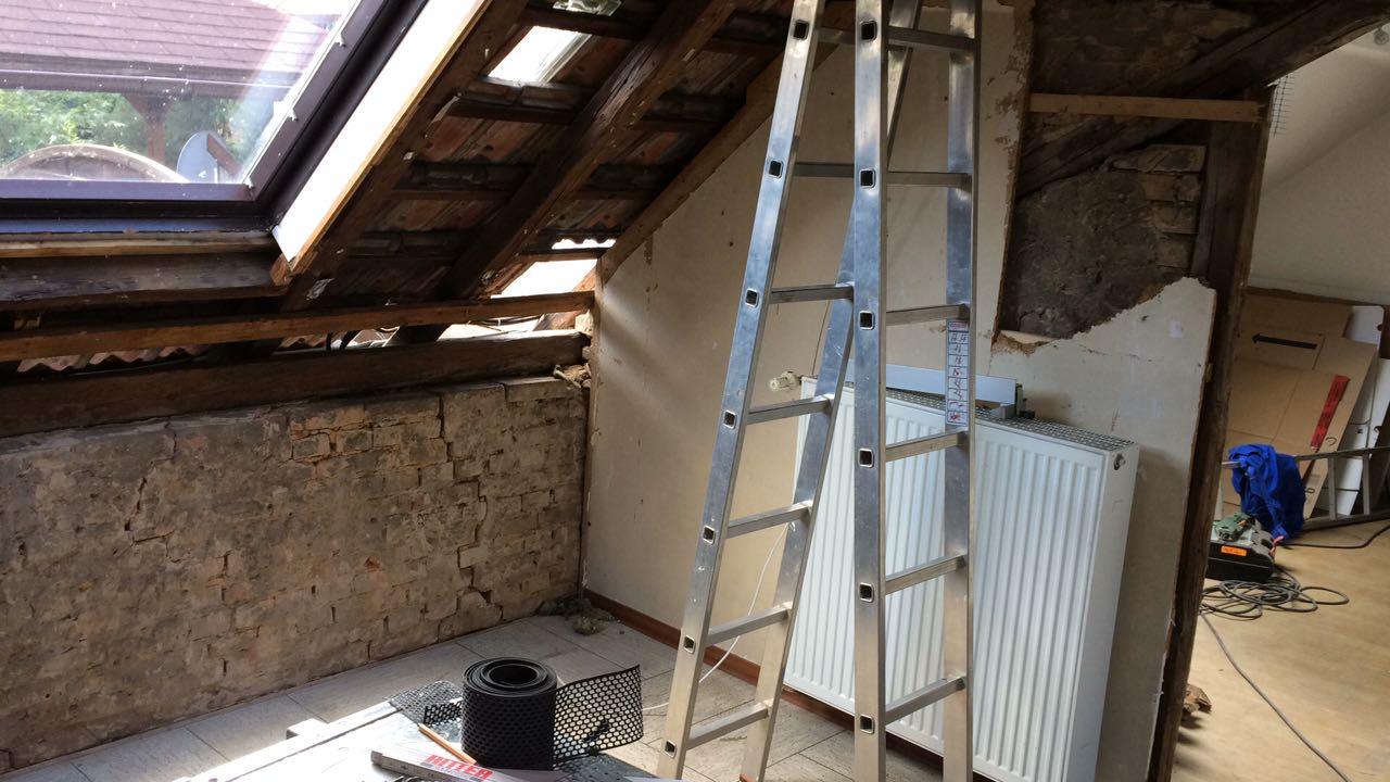

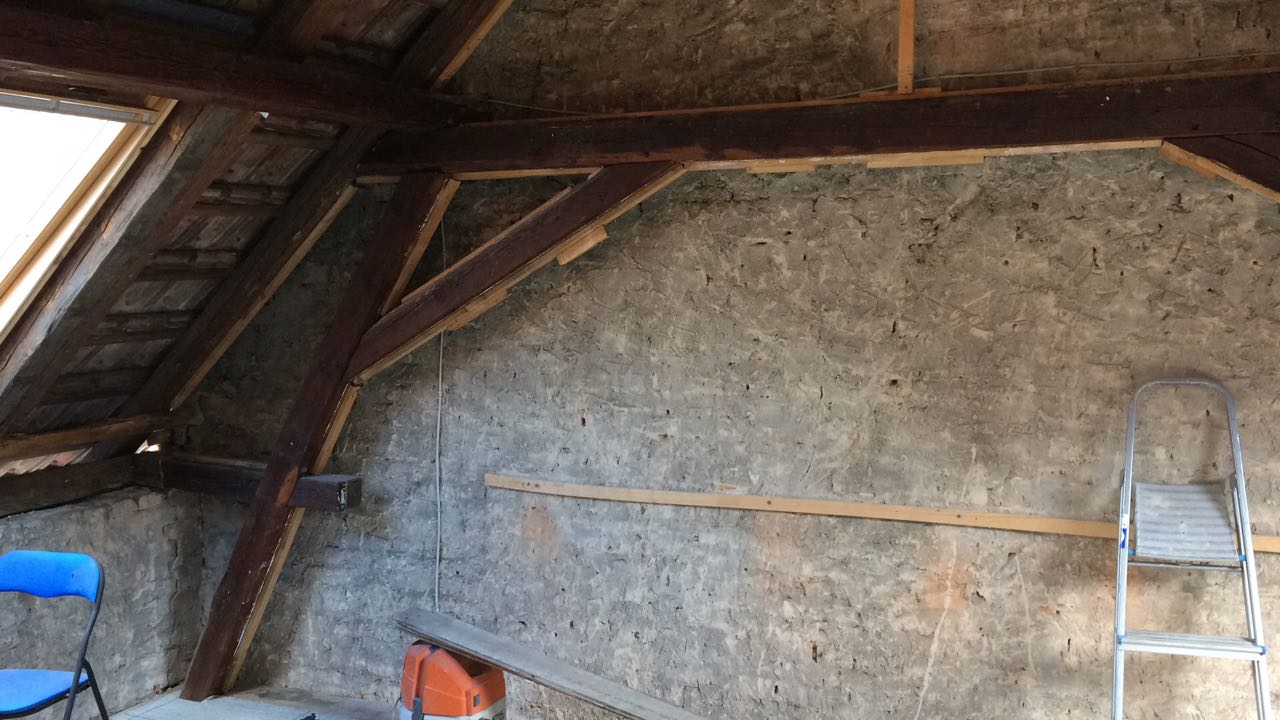

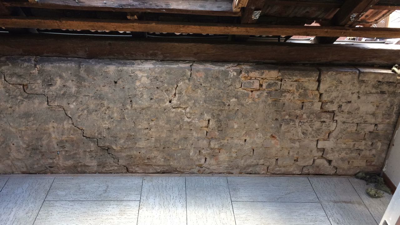

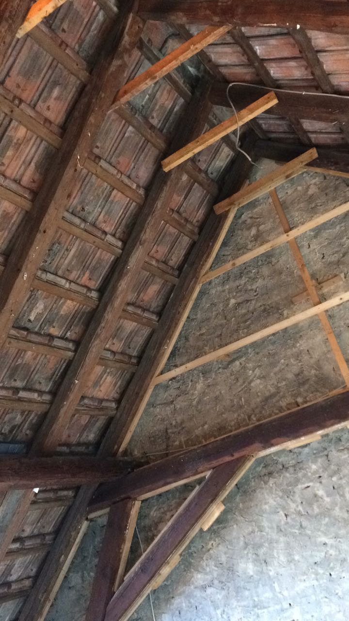

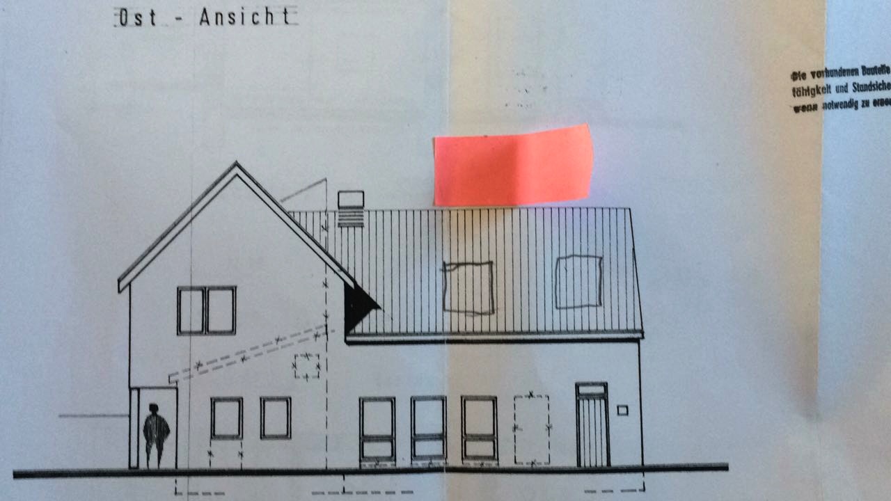

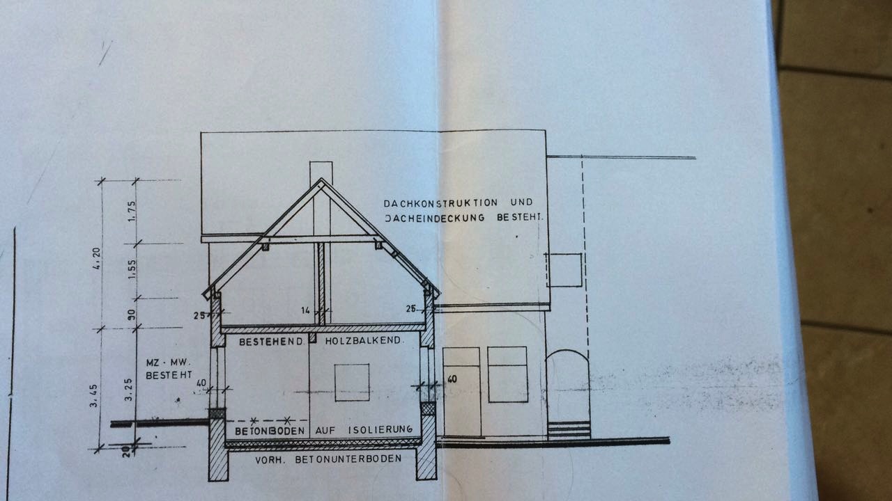

    Hier die ersten Bilder des Dachstuhls.
    Dir Mauerrisse sind außen nicht zu sehen - also arbeitet die Wand nicht mehr. Allerdings sind an anderen Bereichen Risse (Setzungsrisse?) im Putz zu sehen. Die sehen jedoch nicht so dramatisch aus.
    Dieser Gebäudeteil ist der älteste des Hauses und war ursprünglich mal eine Schlosserei.
    1982 wurde umgebaut und erweitert und ein Zahnlabor zog ein. 1992 gab es eine Nutzungsänderung in kombinierten Wohnraum/Gewerberaum, es wurde aufgestockt und abermals angebaut.
    Pläne folgen...

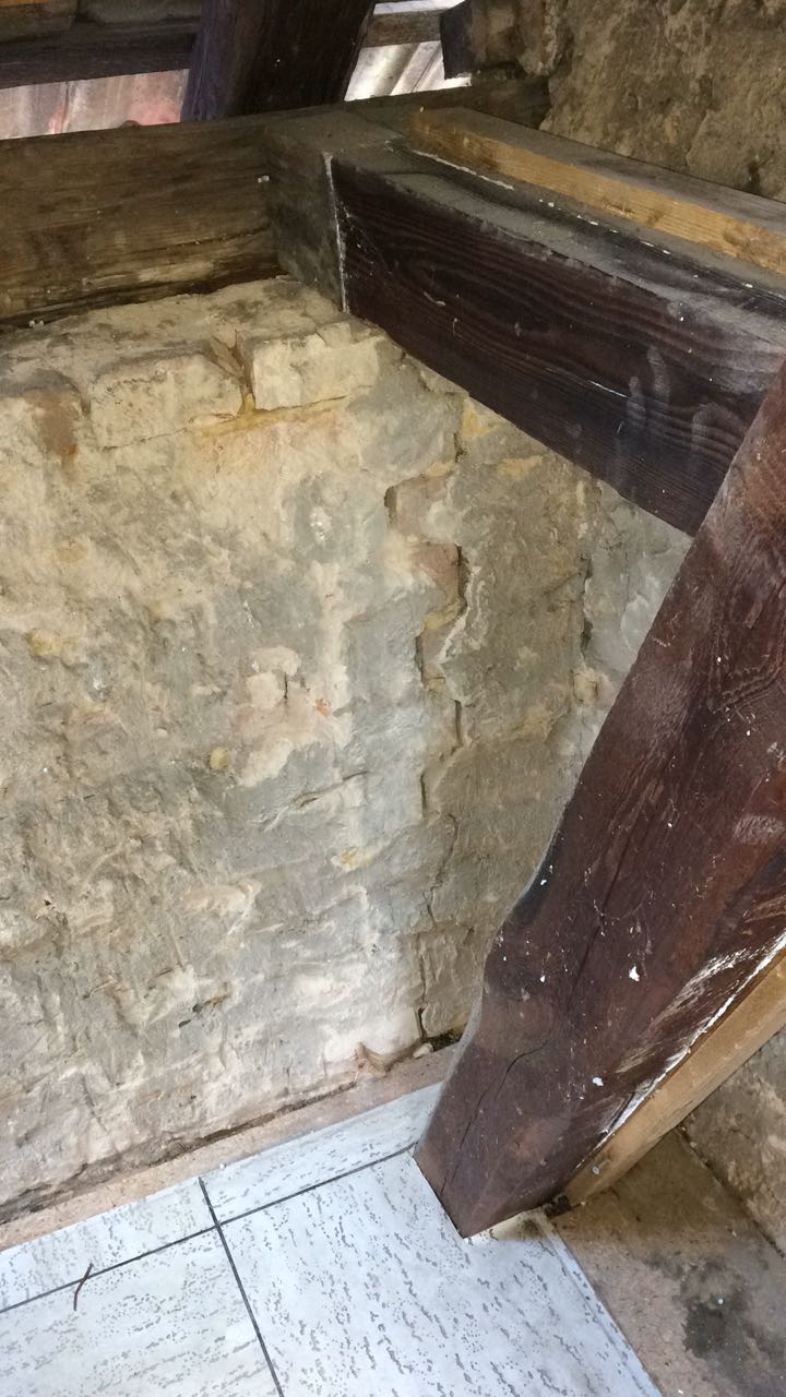

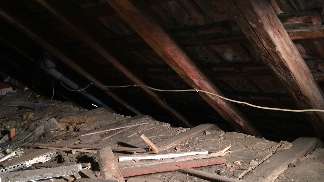

    Da Dämmmaßnahmen nur unvollständig und diletantisch erfolgten, hatten wir uns entschlossen den Dachbereich des ältesten Gebäudeteils teilweise zu entkernen um ordentlich zu dämmen und die Dachflächenfenster zu erneuern. Ich habe weitestgehend den alten, sandenden Putz entfernt (auf den Bildern ist der Stand noch MIT Putz) und werde die Ziegelwände ausbessern und verputzen. Da dies mein erstes derartiges Projekt ist benötige ich hin und wieder mal fachlichen Rat.
    Die Dämmung möchte ich als Aufsparrendämmung (noch keine Entscheidung für ein System getroffen) ausführen - die Sparren sollen innen sichtbar bleiben. Die Dachziegel sind zwar noch in Ordnung aber ich gehe mal davon aus, dass die in den nächsten 10-20 Jahren fällig sind. Wenn ich schon am Dach bin, dann kommen gleich neue Ziegel etc drauf.
    Ehe ich den Putz aufbringe möchte ich die Risse im Kniestock angehen. Da außen keine Risse zu sehen sind, gehe ich davon aus, dass hier nichts mehr wesentlich arbeitet. Aber ich möchte vorbeugen und auch ein paar Tips zur Dachkonstruktion erfragen. Vor allem die Sparren und diverse Details sind mir unklar. Auch zB die Anschlüsse.
    Ach ja, ich möchte so viel wie möglich selbst machen. Zeit habe ich, handwerkliches Geschick auch - und auch Helfer die ihrerseits schon ähnliche Projekte erfolgreich durchgeführt haben. Bei kritischen Bauteilen hole ich mir Fachleute - logisch. Immerhin haben alle Handwerker ihren Beruf mal gelernt. Und ich lerne gerne.
    Ralf

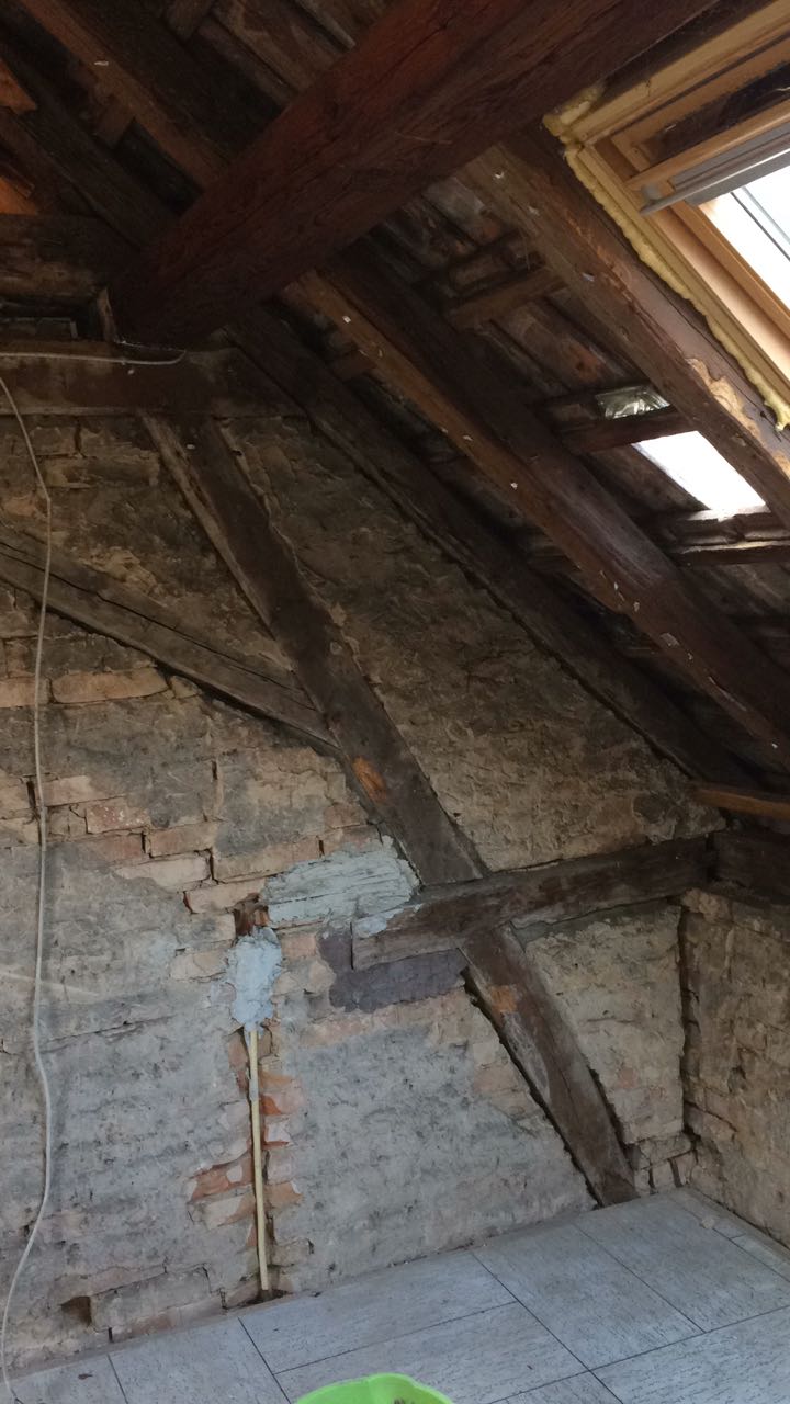

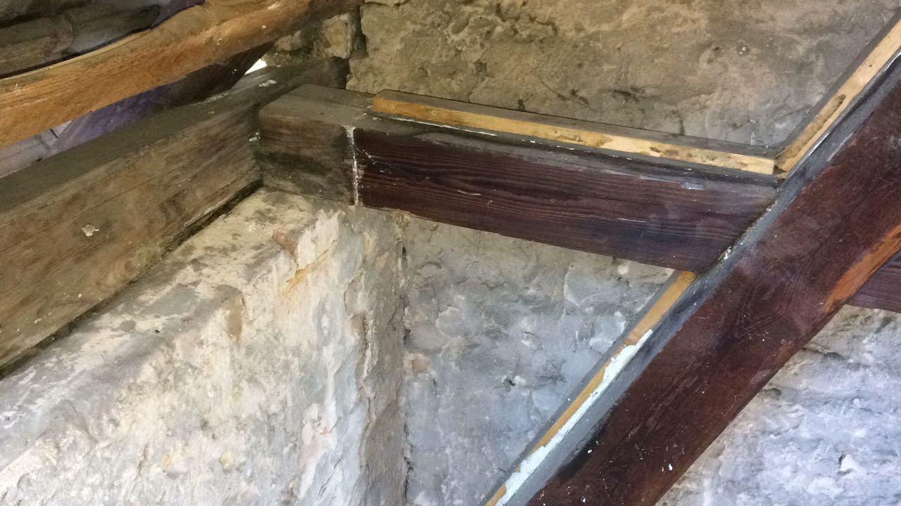

    Hier der nächste Schwung Bilder

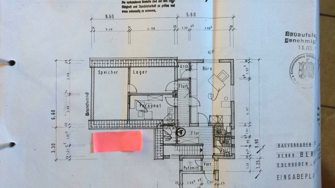

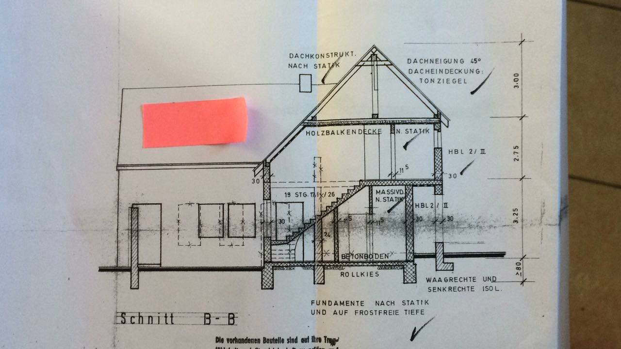

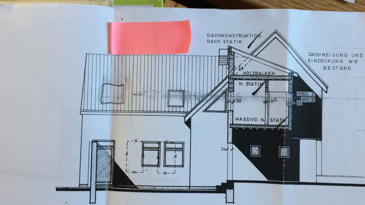

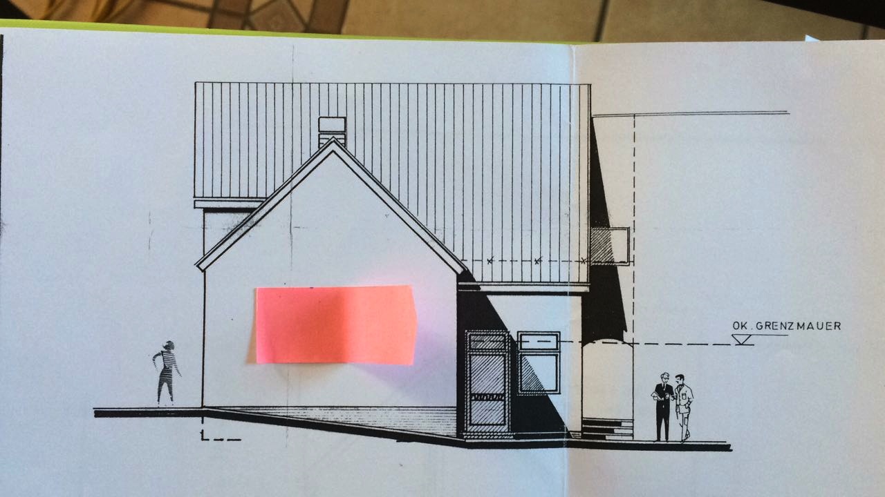

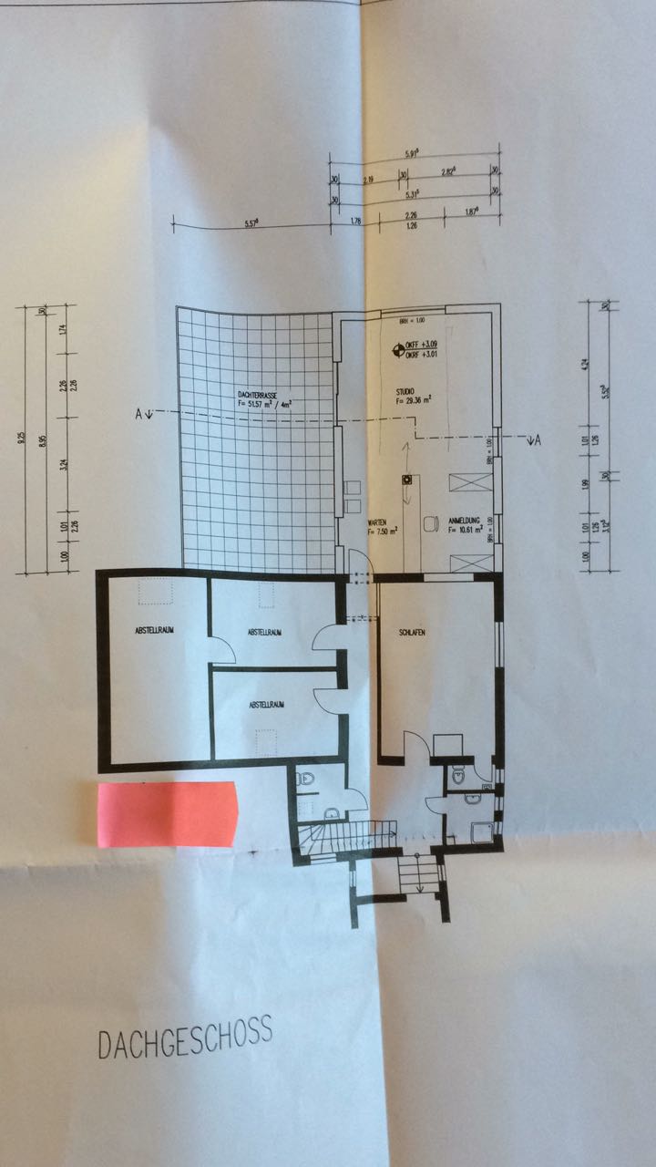

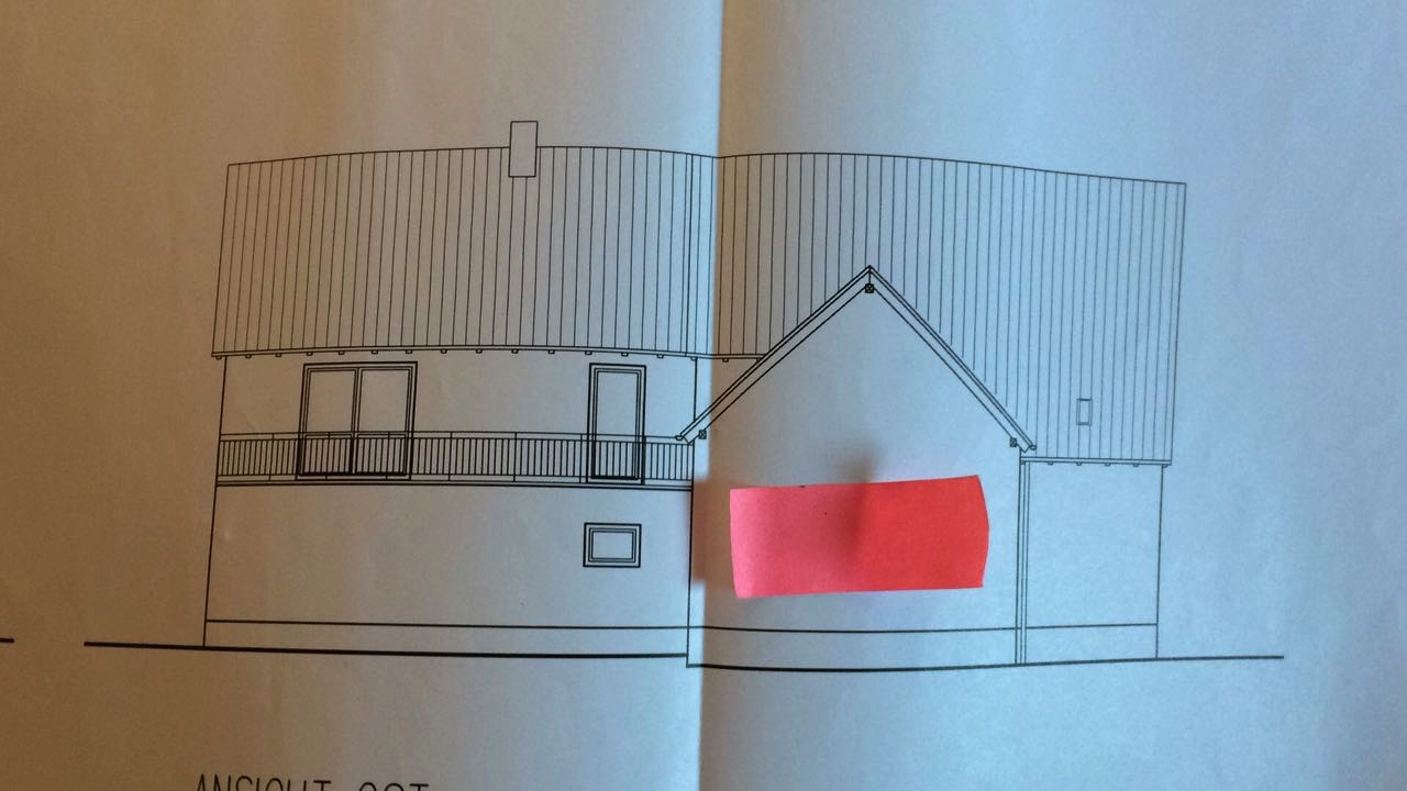

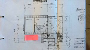

    Und hier die Pläne aus 1980. Der älteste Gebäudeteil ist auf den Bildern 01 und 02 der linke. Im Bild 06 ist der Schnitt dieses Teils zu sehen - klar.

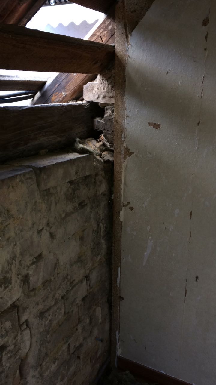

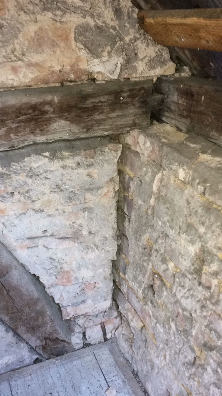

    Über der losgelösten Zwischenwand aus deren "Detail 1", sieht das nur für mich so aus oder ist der Zapfen vom horizontalen Balken zur Fußpfette schon fast komplett ausgezogen?
    Die Risse im Kniestock sind auch nicht gerade klein.
    Hat die Gesamtsituation schonmal ein Statiker gesehen und beurteilt?
    Seit dem letzten Verputzen oder Anmalen, das kann sich mit den nächsten nennenswerten Erschütterungen aus Straßen-, Leitungs-, oder Nachbarhausbau, je nach Boden auch Verschiebungen des Grundwasserspiegels usw usf. ganz rasch ändern.
    Wie ist das Gebäude worauf gegründet?
    Welche Bereiche?
    Wie sieht das Bindemittel der alten Wände aus, gut und fest oder sandet es auch schon merklich bzw. lässt sich ohne Mühe leicht auskratzen?

    Hallo Bauer85,
    ich hatte zwei befreundete Architekten hier. Einer riet mir die vorhandene Situation an den Fußpfetten mit Hilfe von 24er Gewindestäben mit angeschweisster 50cm Lasche zu stabilisieren. Die Zapfen sind jeweils 5cm herausgezogen und stecken noch ca. 2,5-3,0cm in der Pfette. Einen Statiker habe ich noch nicht zu Rate gezogen.
    Über die Gründung ist mir nichts konkretes bekannt. Laut vorhandenen Plänen (Plan06) sind das wohl normale Fundamente. Wobei sich der Fußboden auf der linken Seite dieses Planschnitts gesetzt hat - Ich kenne aber (noch) nicht den Fußbodenaufbau. Wasserschaden oder Unterspülung? Keller gibt es keinen und das Gebäude ist leichte Hanglage (untere Ende eines ehemaligen Weinwingert). Wie gut die Drainage ausgeführt ist kann ich auch noch nicht sagen.
    Die Risse befinden sich an den Anschlüssen zum später errichteten Querhauses im Bereich Türsturz. Bilder folgen...
    Das Auskratzer des Mörtels ist nicht ohne Mühe zu bewerkstelligen. Drei Stahlbürsten war schon erforderlich um den Oberflächenputz herunter zu bekommen. Jedoch scheint beim Setzen der Ziegelsteine um 1900 kein besonderer Wert auf Fugenfüllung gelegt worden zu sein. Es gibt einige Stellen der Brandwand, an der ich durch die Fugen Licht sehen kann. Ich habe vor, einen Zementputz als Unterputz aufzubringen und vorher die Löcher mit Zementmörtel (und Ziegelsteinresten zu verfüllen. Oben drauf soll dann ein Gipsputz. Dort wo das Gefach ist, wollte ich mit Streckmetall armieren. Oder gibt es Alternativen? Kann ich die Fußpfetten mit Gasbetonsteinen ummauern, damit die Kniestöcke bis zu den Sparren reichen? Hinweise für die Ausführung? Abstand lassen? Teerpappe zwischenlegen?
