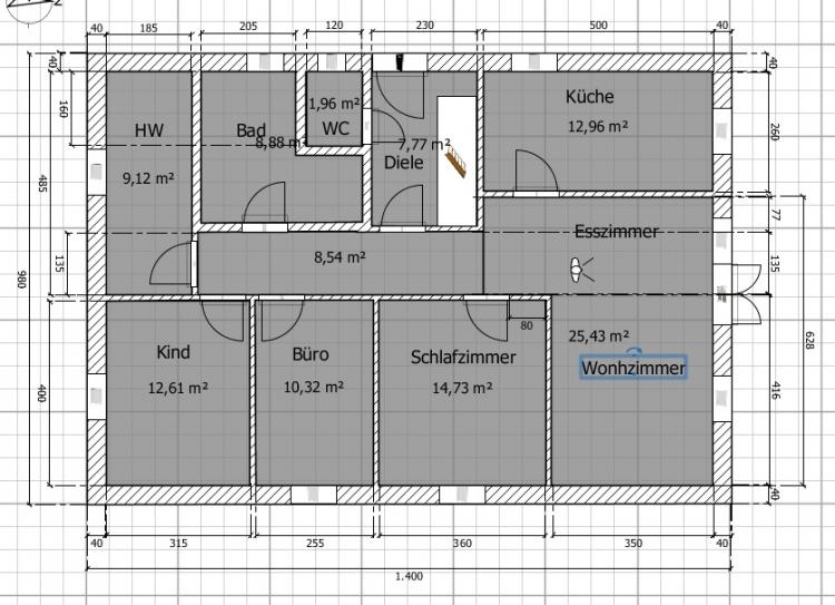

Mein Grudriss (selber gezeichnet)
Diskutiere Mein Grudriss (selber gezeichnet) im Architektur Allgemein Forum im Bereich Architektur; die bebaute Fläche soll ca. 10m x 14m sein und am Ende soll es ein Bungalow mit ca. 110 qm werden. Es ist eine Dachbodentreppe aus der Diele...
  1. Jan81
    Jan81
    08.03.2009
    2.844
    Fachinformatiker
    Sarstedt
    Es ist eine Dachbodentreppe aus der Diele geplant. Der Dachboden soll später als Abstellraum und zum Wäsche aufhängen benutzt werden.
    ps: in der Küche soll links (bei der Tür) ein kleiner Esstisch für 3-4 personen hinkommen.

    Hallo Jan,
    zieh Dich schon mal warm an, falls Du Begeisterung erwartet hast :-)

    ah man sieht den Kompass gar nicht. Also rechts ist Norden und die strasse verläuft links bei dem HW Raum.
    Das Grundstück ist ca. 16 m x 24 m groß.

    kommt da eine treppe oder eine leiter in den eingang?
    wenn informatiker entwerfen, dann gruselts wieder im forum!

    ah komm so schlimm sind wir nicht :D

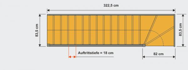

    Das soll so eine Raumspartreppe werden zum Dachboden. Ich habe online so ein Programm benutzt um die länge zu berechenen :D
    Das bild muss man einmal spiegeln, dann ist richtig.

    Bevor alles zerflückt wird (und das wird es): Dein Grundstück ist 384qm klein. Wie ist der GRZ? Also, wieviel darfst Du überbauen?

    ha sorry also das Grundstück ist ca. 430 qm und so mit ist 16 m x 26,8 m. Also Grundstück ist noch nicht gekauft (Vertrag noch nicht unterschrieben). Den GRZ finde ich nirgendwo. Ich werden morgen man nachfragen.
    Es ist eine Neubausiedlung und da gibt es 6 von den 430qm gründstücken und auf einem steht ein verdammt großes Bungalow und auf dem Anderen 1 1/2 haus und eine Stadvilla. Der Markler meinte, dass ich so gut wie alls auf dem Grundstück bauen könnte.
    Das Carport darf an der Grundstücksgrenze stehen.

    ich weiss zwar nicht wo du die grafik der treppe her hast, aber die gehört in die tonne mit den ungleichen auftrittsstufen. vergiss es mit so einem unfug zu planen. welche geschosshöhe muss denn mit 17 stufen überwunden werden?

    nee, Thomas, such Dir ein anderes Grundstück!
    Haus ausgerichtet mit Küche,Essen,Wohnen nach Norden?? geht doch so nicht.

    Anderes Grundstück gibt es nicht. Es ist das letzte und ich habe schon darauf 1 Jahr gewartet und hatte verdammt glück. Wo anders möchte ich auch nicht bauen.
    Wieso geht das nicht. Das bungalow daneben ist so ähnlich. So viel Schatten wird es auch wieder nicht werfen.

    Die Grundrissstruktur bzw. die Raumabfolge ist grauslich, Fachinformatiker würden sagen Spaghetticode;-))
    viele Goto-Anweisungen und On Error Resume Next, nichtdeklarierte Variablen/Variants machen Euch doch das Leben schwer,
    genau in die Richtung geht auch dein Grundriss;-)
    Unabhängig davon, möbliere das Ding auch mal durch;-)

    Es soll keine Haupttreppe werde, sonder ein Dachbodentreppe die man vielleicht zwei mal in der Woche hoch geht. Da sind doch andere Din normen. Ja die Treppe muss ich noch genau ausrechnen lassen.
    Die Raumhöhe soll ca. 260-270 sein. Die treppe soll 330 cm lang und ca. 90-100cm breit werden. Glaub ihr nicht, dass die Treppe passen wird?

    Naja der Grundriss ist nicht 100% von mir sonder ich habe mir gut ca. 50-60 grundrisse angeguckt und eins einwenig angepasst. Ich habe da auch schon mit Möbel voll gestellt? Kann das auch reinstellen ... wenn ich wollt.

    gut, wenn es Dein Traumgrundstück ist ist wenig dagegen zu sagen.
    bei Deinen Vorstellungen von einem Baukörper von 10 x 14 m bleibt halt wenig Spielraum übrig das so zu planen das
    zumindest Richtung Südwest und "Sonnenterrasse" nichts machbar ist.

    für nebentreppen gilt die gleiche din. das heisst jetzt, du kannst keine treppe berechnen geschweige denn planen, legst aber mal die länge der treppe fest. eine treppe ist kein wohnzimmerschrank.

    Warum haltet ihr euch alle an der Treppe auf? Es soll doch eine Dachbodentreppe sein. Ich habe da eine ca. 80 Grad steile und 50cm schmale Einschubtreppe, äh, -Leiter. Dagegen ist das hier purer Luxus!

    Gut ich werde die Treppe erst mal berechnen lassen.
    Irgenwie komme ich mit diesem Programm nicht klar und ich weiß die Raumhöhe noch gar nicht.
    http://www.treppenportal-deutschland.de/treppenberater/lform_viertel_links.php
