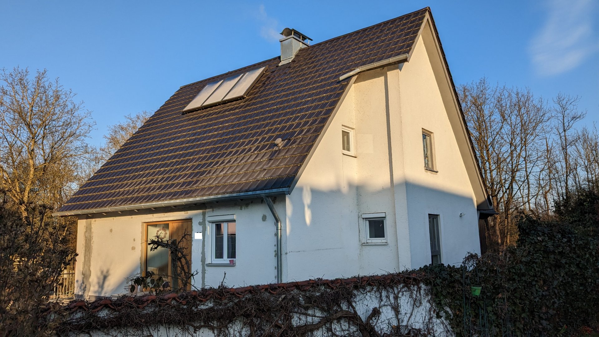

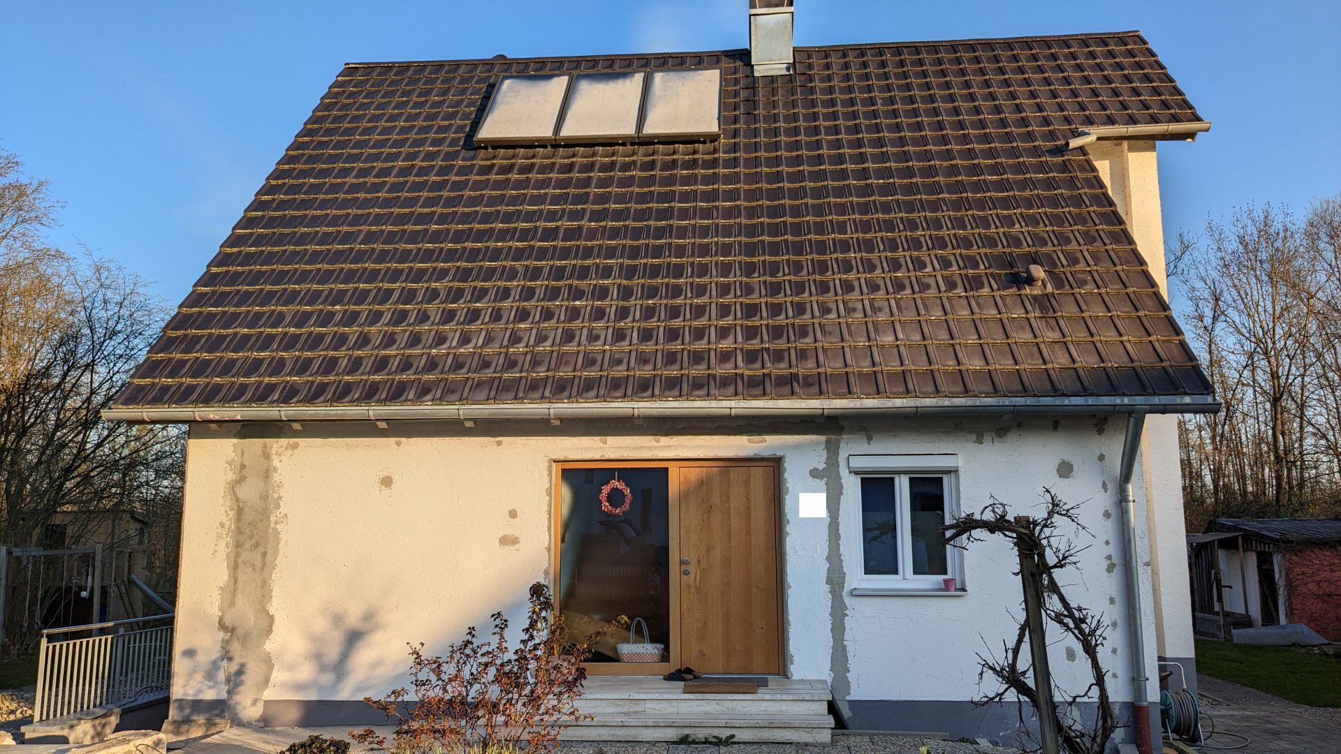

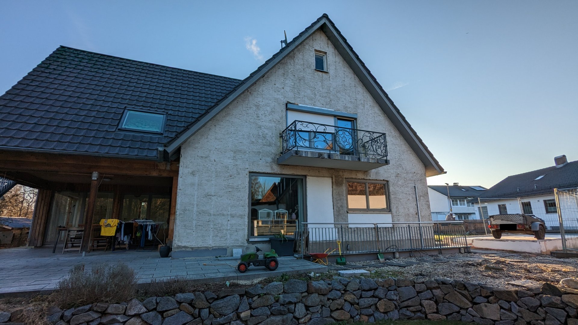

    Momentan warte ich auf die letzten Angebote... hoffentlich gehts dann demächst mal los.
    Anbei Bilder vom aktuellen Stand.. alte Fassade, eine Garage, Vordach etc. ist schon alles soweit entfernt.

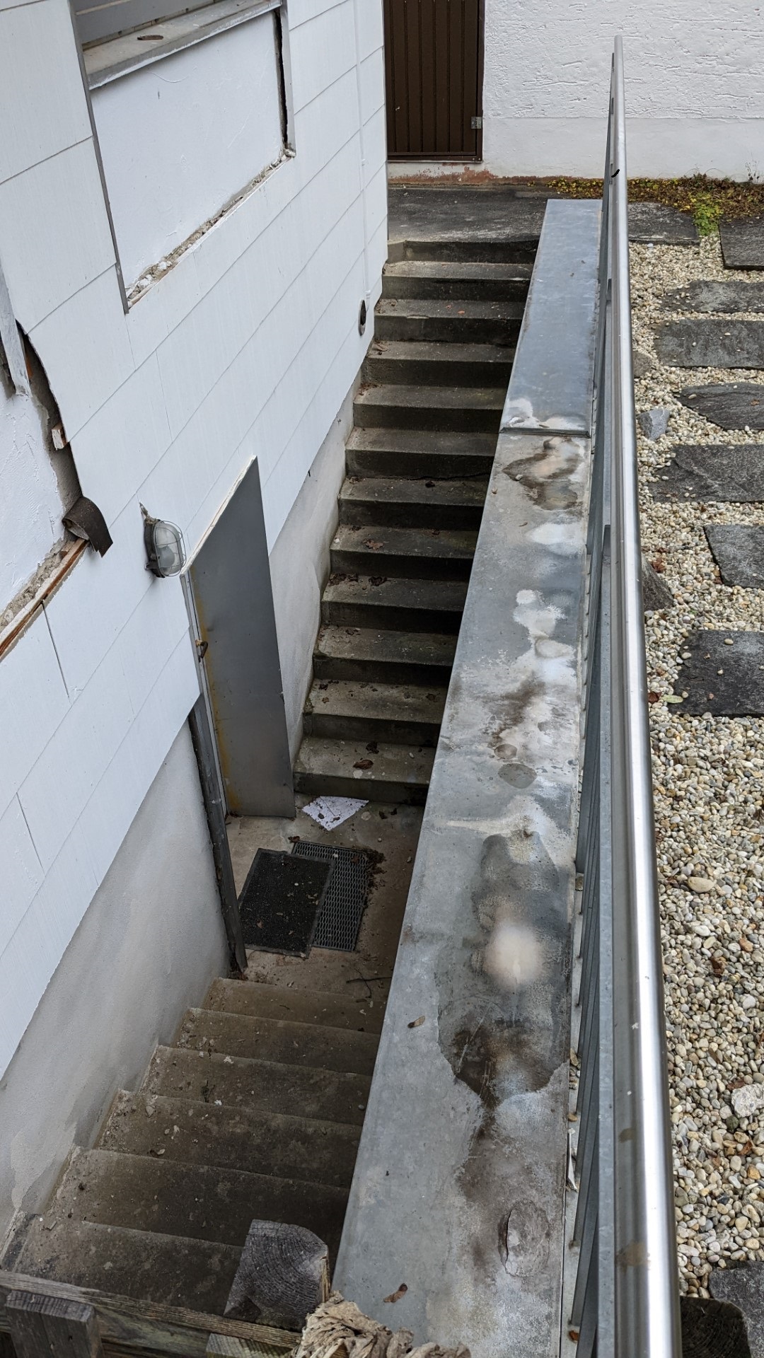

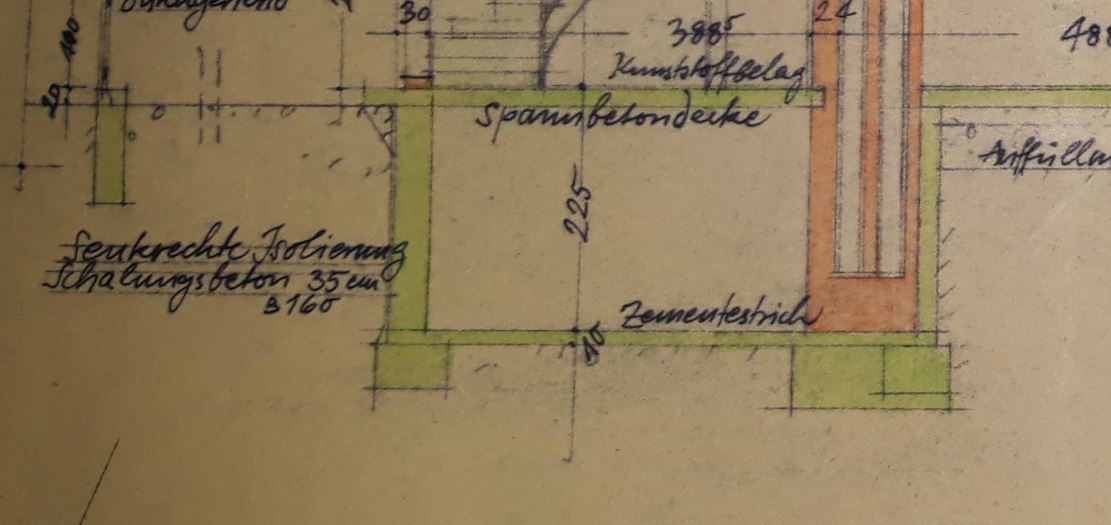

    Ich hab nun mal zur Probe an zwei Stellen den Keller ein wenig abgegraben, um den Zustand des Kellers zu prüfen.
    Das Erdreich liegt direkt gegen die Wand (Putz, Gestrichen). Die Farbe blättert teilweise ab.
    Aber, der Keller ist komplett trocken.
    Macht es Sinn hier vor der Perimeterdämmung (geht ca. 80cm ins Erdreich) nochmal etwas abzudichten?
    Danke :-)
    PS: Kellerwand ist aus Schalungsbeton

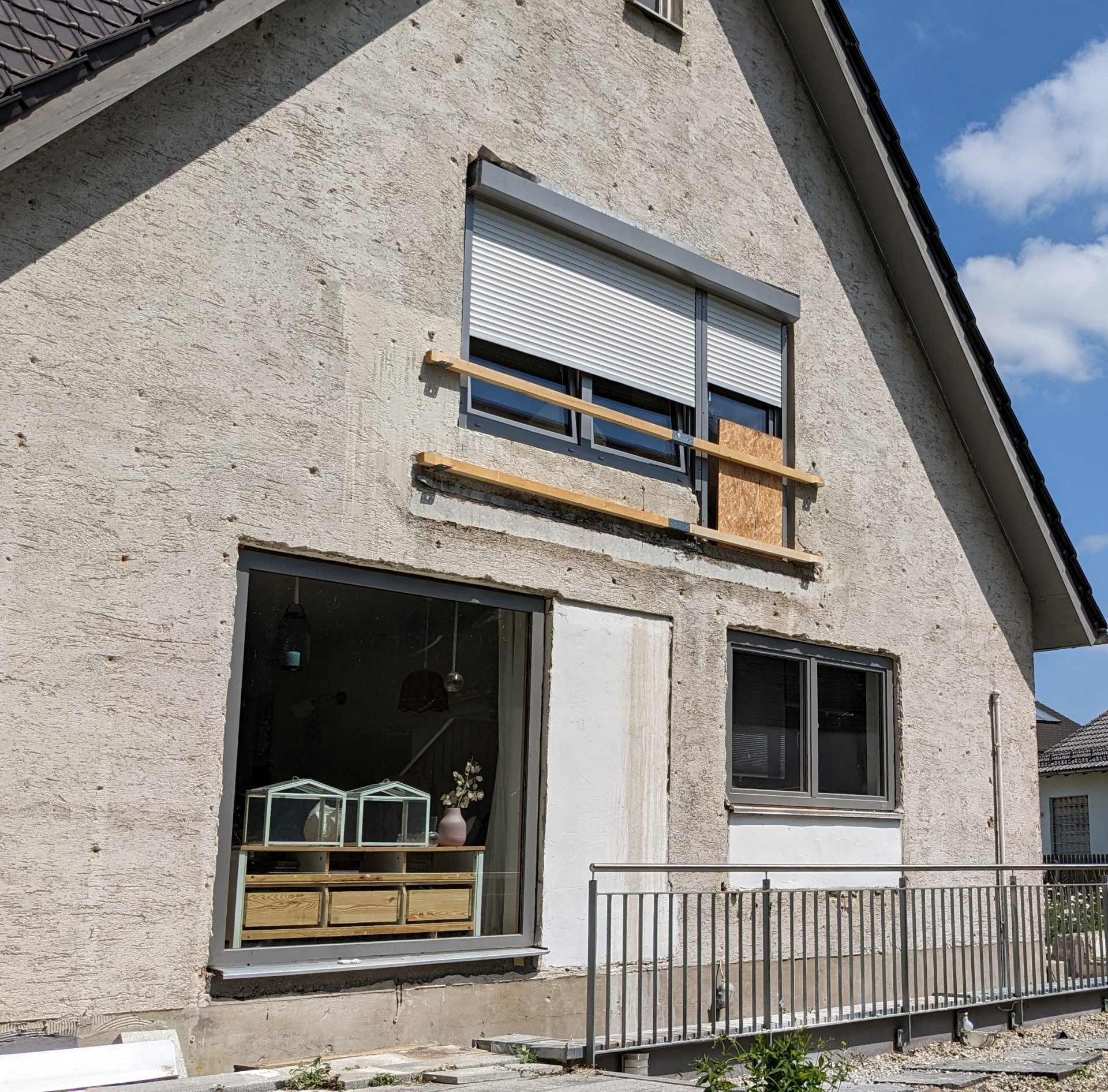

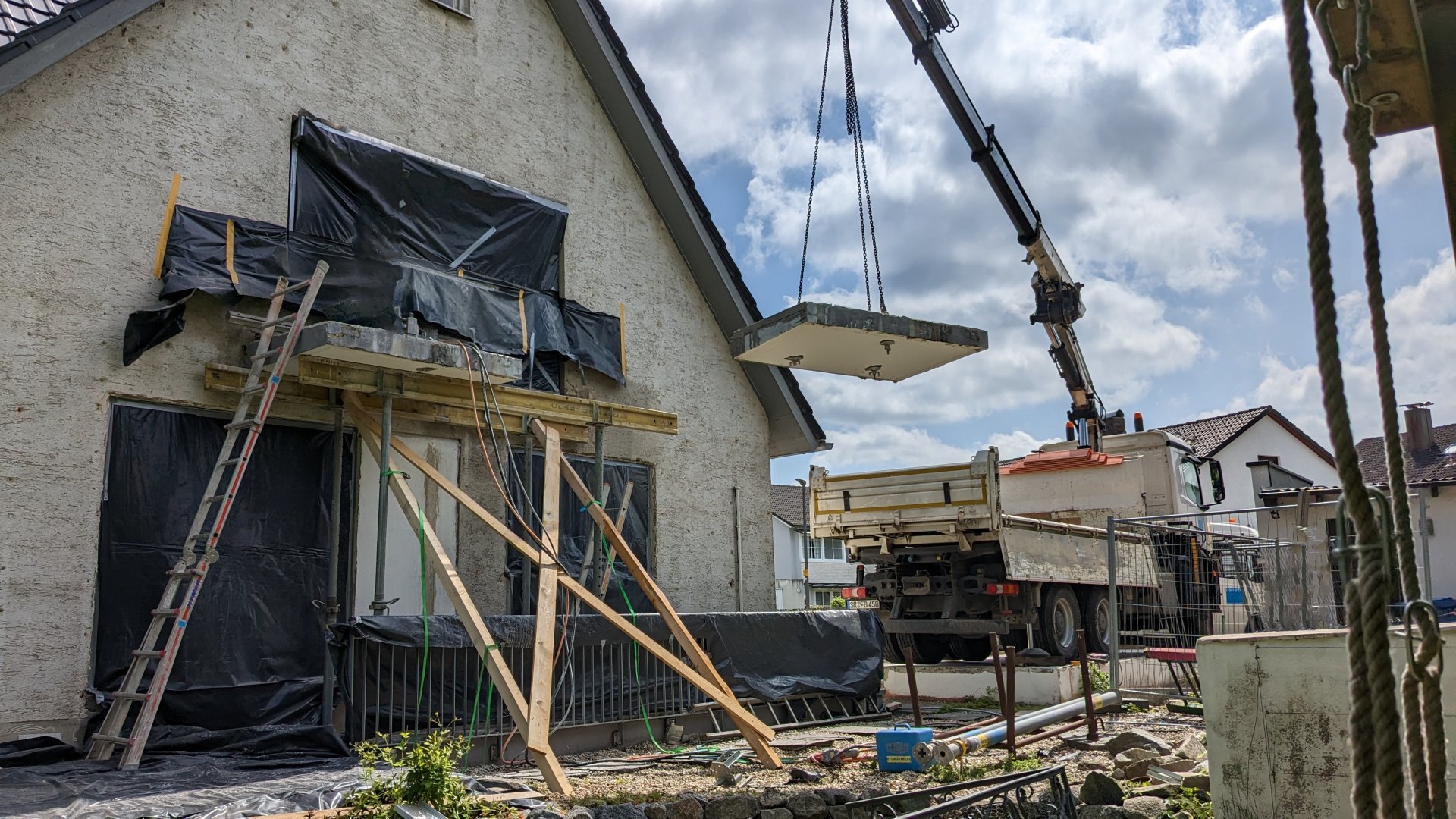

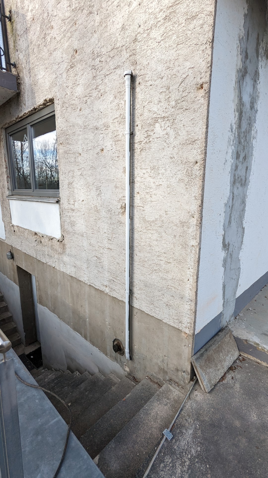

    Ein wenig Baufortschritt... Punkt 1 erledigt.

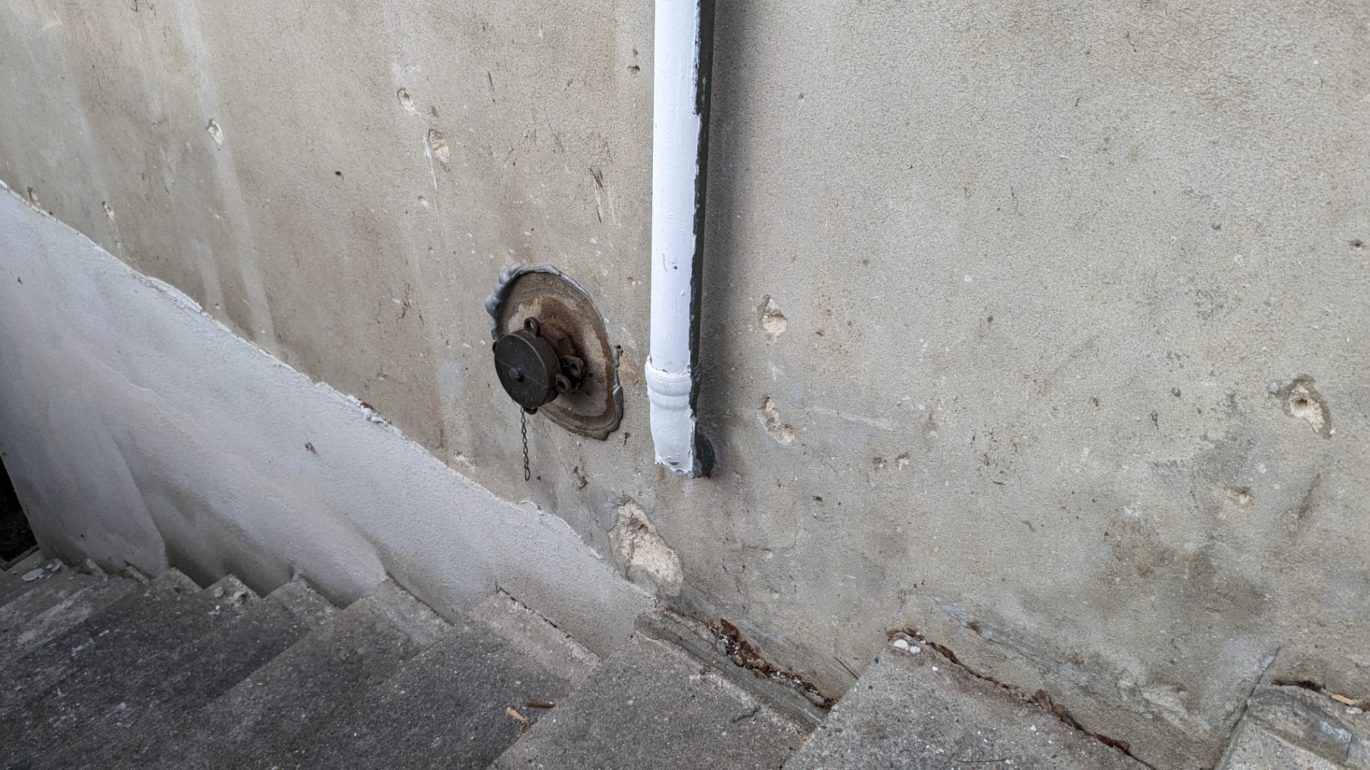

    Es geht nun weiter bei Punkt 2:
    Ich bin gerade auf der Suche nach jemanden, der mir die Ölentlüftungsrohre und den Einfüllstützen für die Dämmung verlängert.
    Frage:
    - Die Suche nach einem "Tankdienst", "Tankumbau" oder "Tanksanierung" war noch nicht sonderlich erfolgreich. Wer kann mir solche Rohre umbauen... sollte ja normal kein großes Ding sein für einen "Tankprofi"?
    - Gibt es da gut Lösungen das unaufällig in die Fassade zu integrieren. Zumal perspektivisch die Ölheizung in einigen Jahre eh rausfliegt?
    Danke!
  5. gurze
    gurze
    23.10.2018
    294
    48
    Bei Landshut
    Hallo zusammen, ich habe nun die vierte Absage bekommen, aber zumindest mit dem Hinweis das eine einfache Lösung ein "Füllkasten" wäre (welcher der Betrieb nicht selber anbietet).
    Meine Google-Suche hat mich noch nicht wirklich schlauer gemacht. Könnt ihr mir weiterhelfen?
