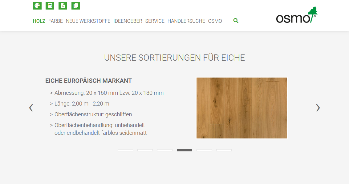

    Die Firma bietet ein breites Spektrum an. U.a.:
    Bodenleger; Fensterbau; Fußboden; Fliesen- und Plattenlegerei; Antennenbau; Badsanierung; Terrassen; Balkone; Treppen; Estricharbeiten; Sanierungsarbeiten; Kabelverlegergewerbe im Hochbau; Einbau von genormten Baufertigteilen; Rollladen- und Jalousiebau; Parkettleger
    Über das Verlegen, und ob es überhaupt auf dem vorhandenen Untergrund möglich ist, und was ich für ein Holz haben wollte, über das alles habe ich ja mit dem vorher Chef gesprochen. Erst danach, als er mir sagte, dass alles kein Problem sei, habe ich die Holzdielen gekauft.
    Außerdem muss ihm Unterbau des Bodens bekannt gewesen sein, denn er hat auch den fast drei Meter langen Durchbruch verschlossen. Da war wirklich sehr gut zu sehen was unter dem Spanplattenboden ist. - der alte Holzboden, Dielen und Schotter.-
    Außerdem hat er im Korridor einen Heizkörper entfernt und etwas unterhalb des Bodenbelages abgeklemmt. Auch da war ein relativ großes Loch, wo der Unterboden nochmal gut sichtbar war.
    Die Dielen, die ich habe, sind im Anhang zu sehen. Ich versuche noch eine Verlegeanleitung zu besorgen.
