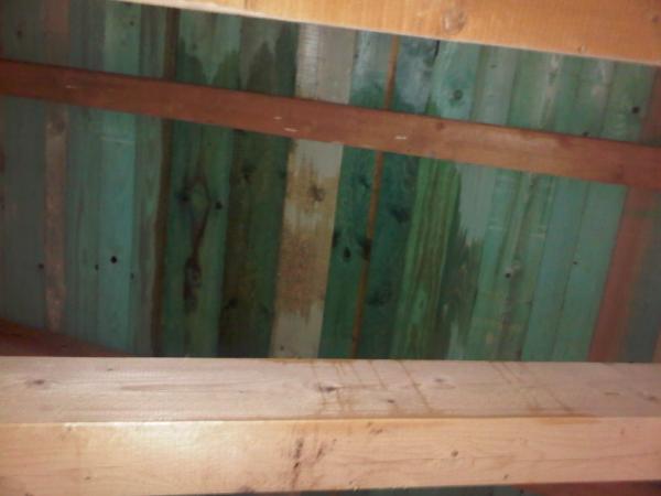

    Hallo!
    Haben unser Dach vorgestern fertig eingeschalt (Rauspundbretter), eine Delta Foxx Schalungsbahn drauf verlegt,
    die Stöße ordentlich überlappt miteinander verklebt und danach das komplette Dach eingelattet (inkl. Nageldichtband).
    Die Dach-Betonsteine sollen nächste Woche dann verlegt werden.
    Nun regnet´s bei uns gerade durchgehend und ich dachte mir, schaust mal ob dein neues Dach dicht ist.
    Und was sehe ich von unten? Nasse Schalungsbretter!!:mauer Ich glaub, mich beißt ein Pferd!
    Woran kanns liegen?
    PS: Es sind wohl 5 - 6 Stellen an denen von innen Feuchtigkeit zu erkennen ist...

    deine unterdeckbahn ist nicht wasserdicht, sondern wasserableitend ..
    stell dir vor, mit welcher kinetischen energie regentropfen auftreffen
    und wie wenig energie bei einer starren dachhaut abgebaut wird ..
    ist jetzt die grüne giftbrühe aus der schalung auf die decke getropft?

    Ahh ok, so ist das also. Die ist nicht Wasserdicht. Also muss ich mich nicht auf die Leck-Suche machen, oder?
    Es ist etwas Wasser auf die Betondecke abgetropft, aber nix grünes zu erkennen..

    ich würde trotzdem nachsehen, ob nicht eine Leckage vorhanden ist...

    es mag ein Irrtum sein, aber: die Dachneigung ist schon recht flach??

    Dachneigung: 27 Grad

    27 Grad ist völllig im grünen Bereich...
    Ich würd trotzdem da oben mal nach Leckage suchen gehen. Kann sein da da einfach ein Splitter oder so durchgepiekst hat...
    Kann man abkleben, ist kein Beinbruch...

    Wahrscheinlicher ist, das zu großzügig getackert wurde oder jemand mit seinen Fußspitzen beim laufen auf dem Dach einfach die Folie zerstört hat.

    Ich weiß nicht.
    Es gibt aber wie gesagt noch weitere Stellen die "undicht" sind und die nicht so aussehen,
    oder eben anders gesagt, die alle anders aussehen mit einer Gemeinsamkeit: die Bretter sind nass.
