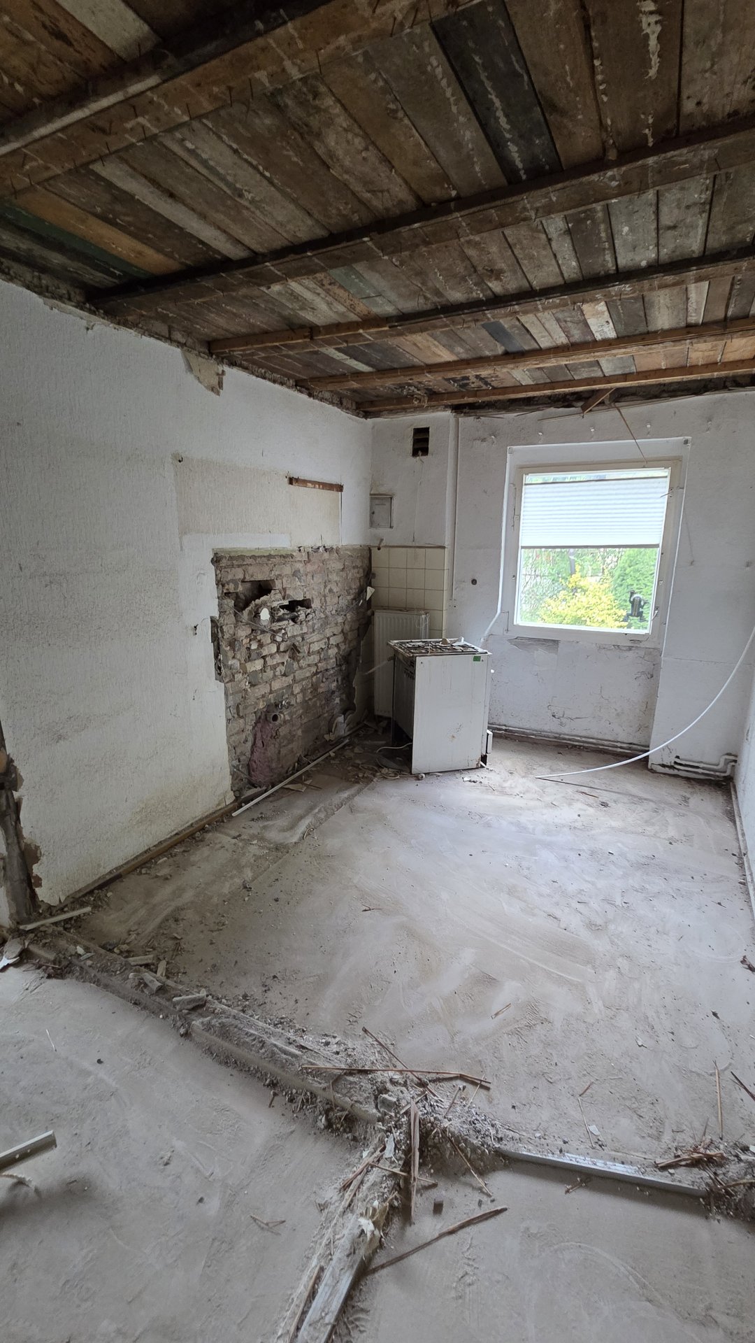

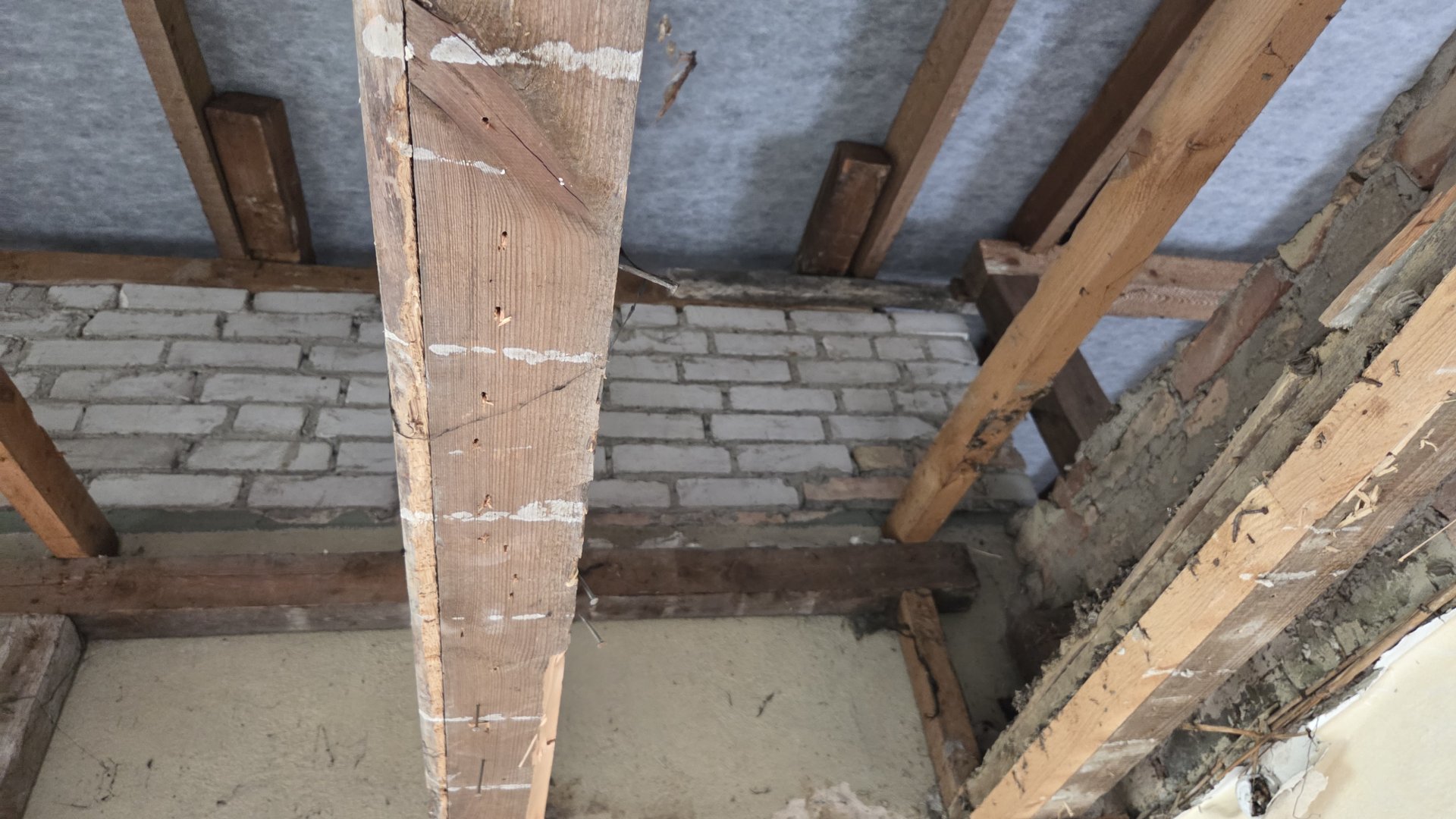

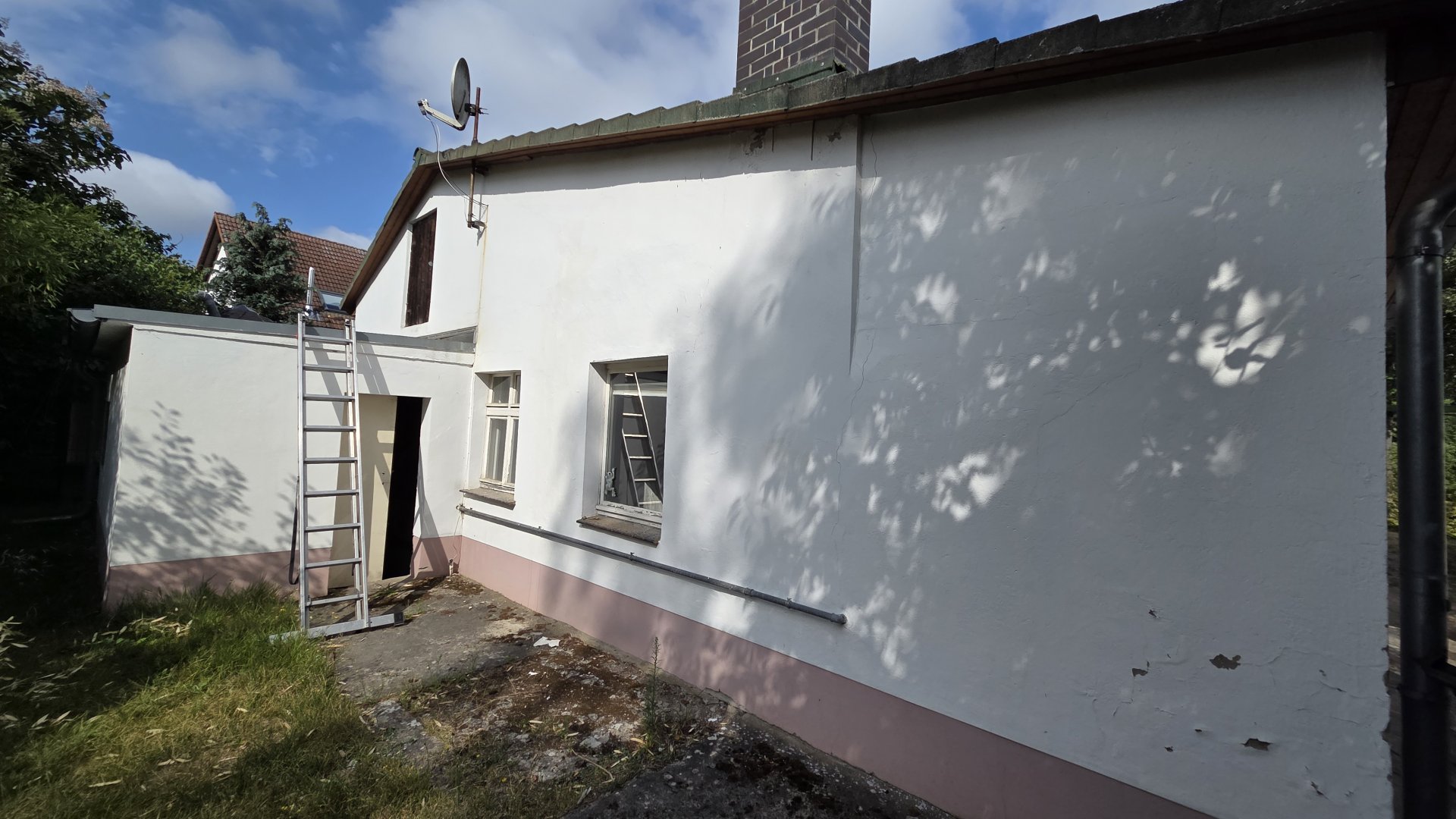

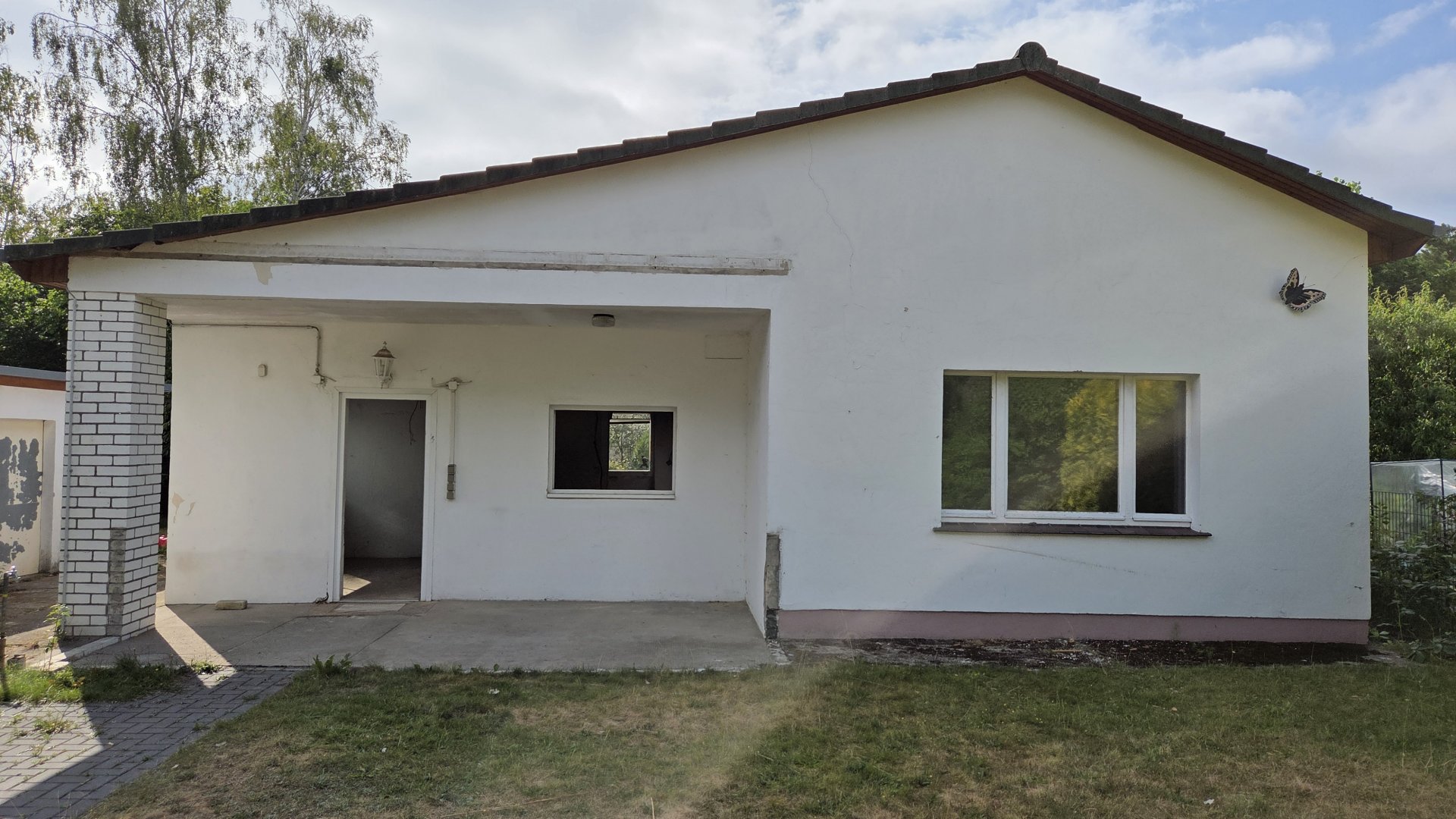

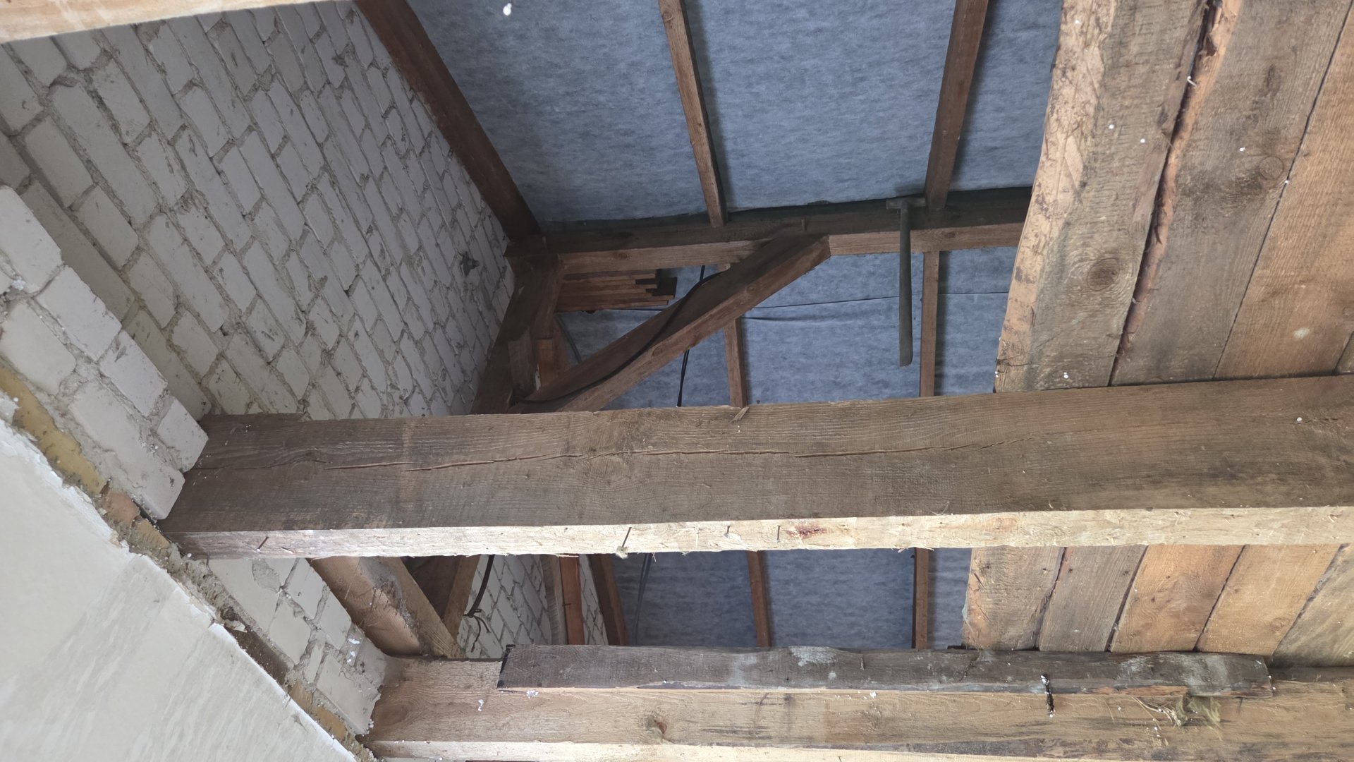

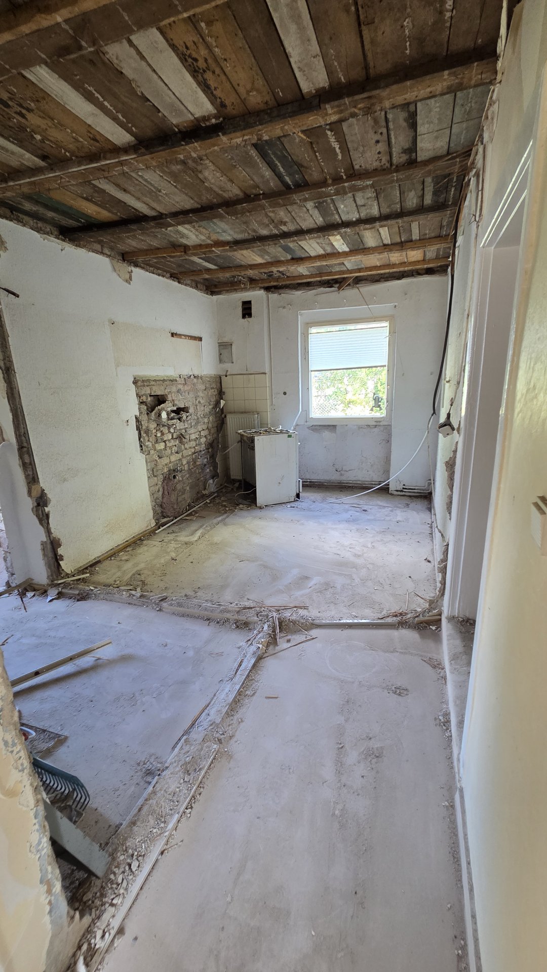

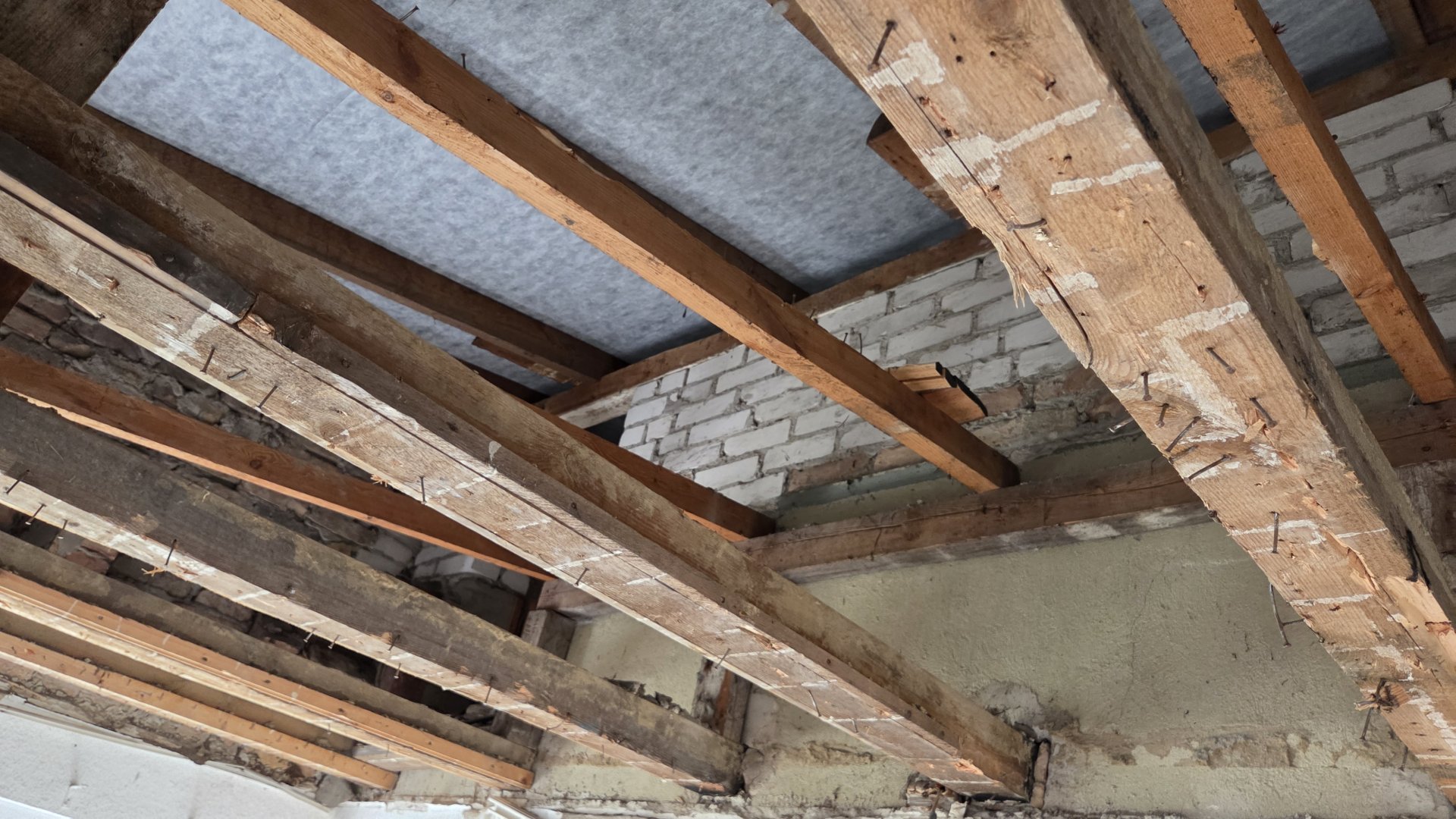

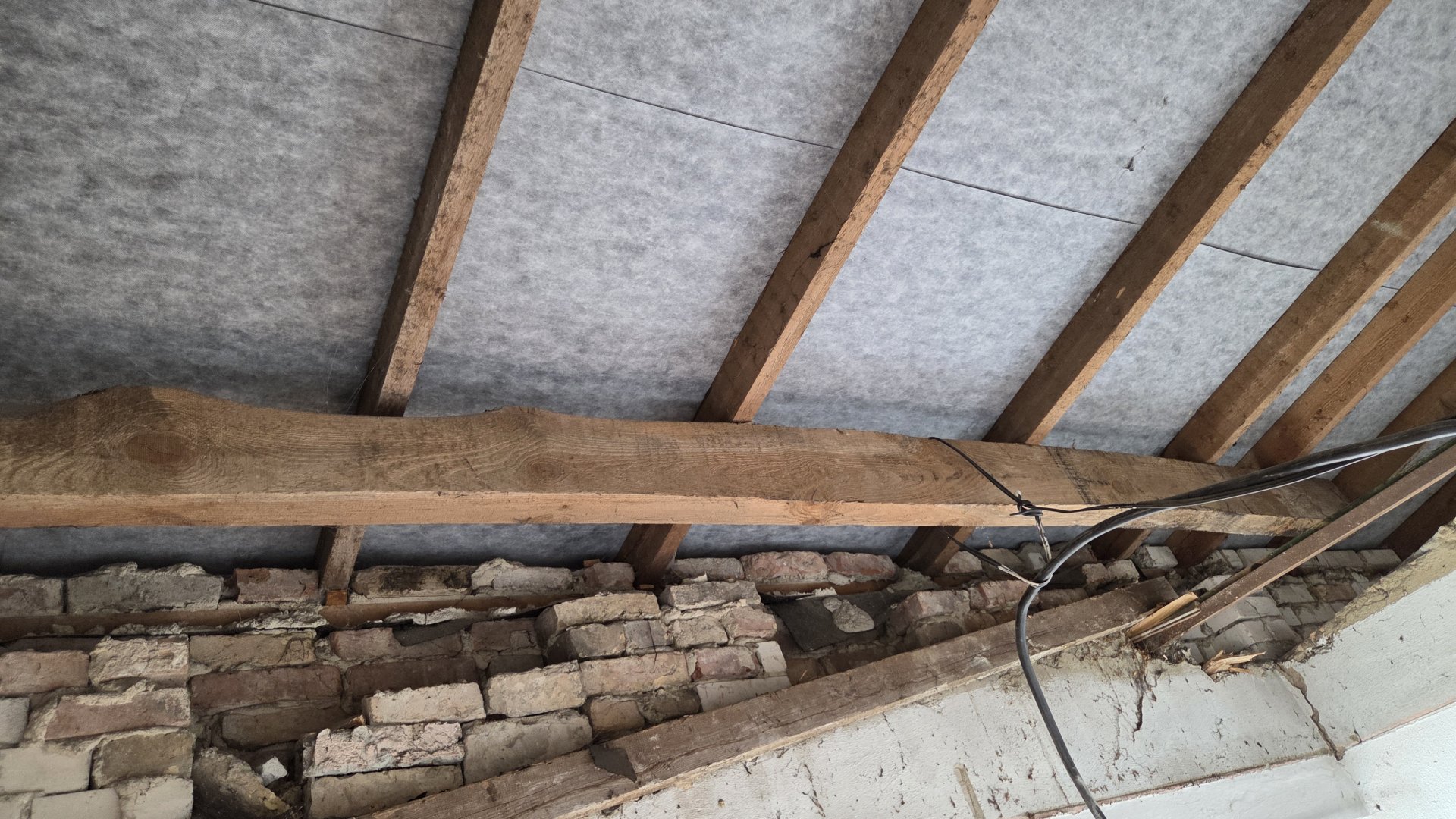

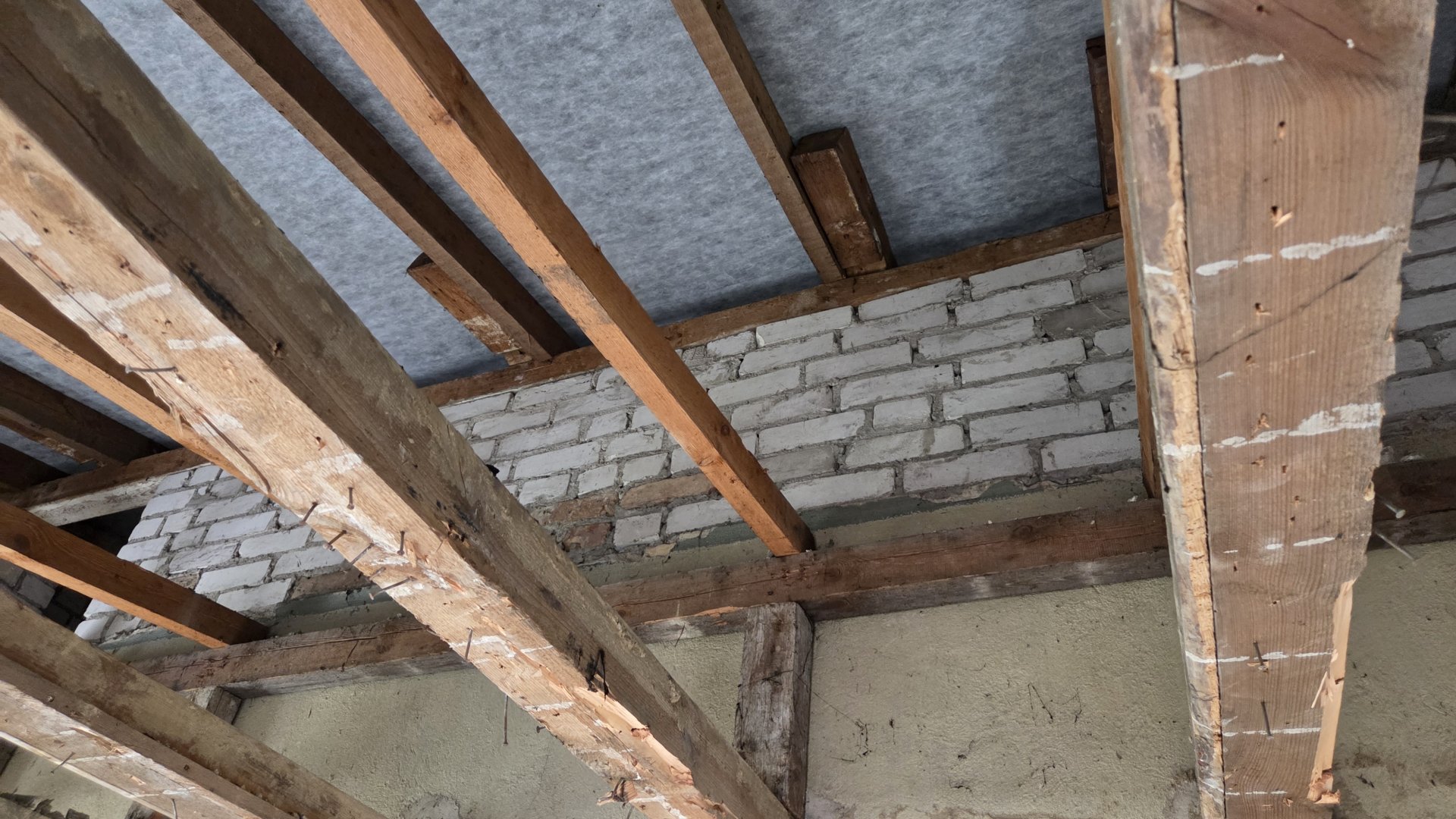

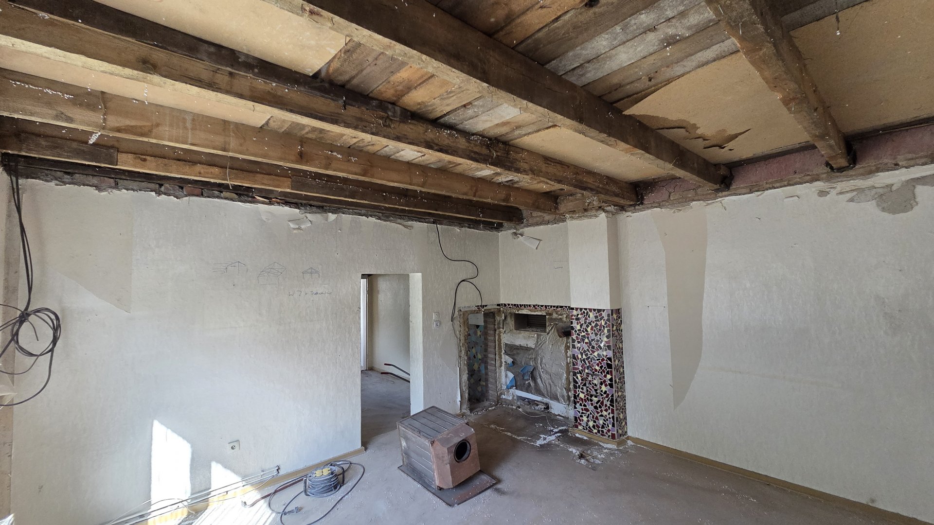

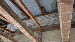

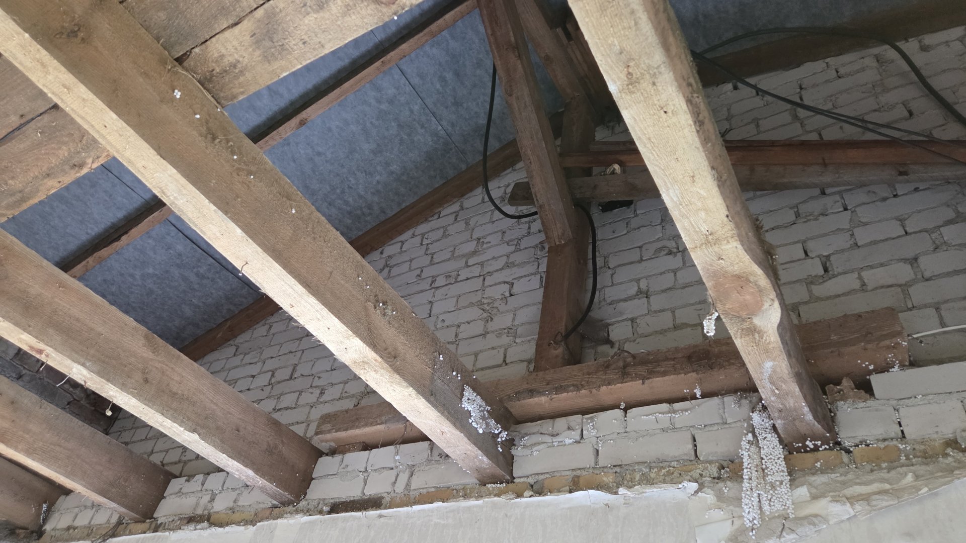

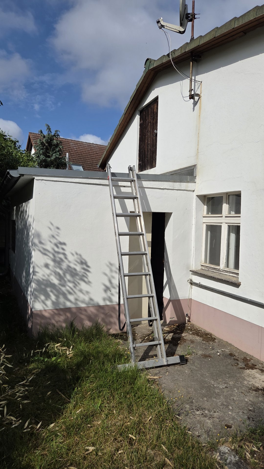

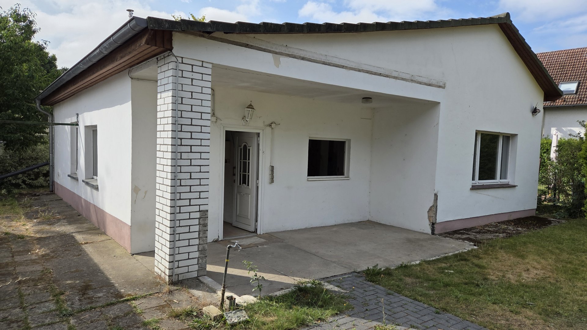

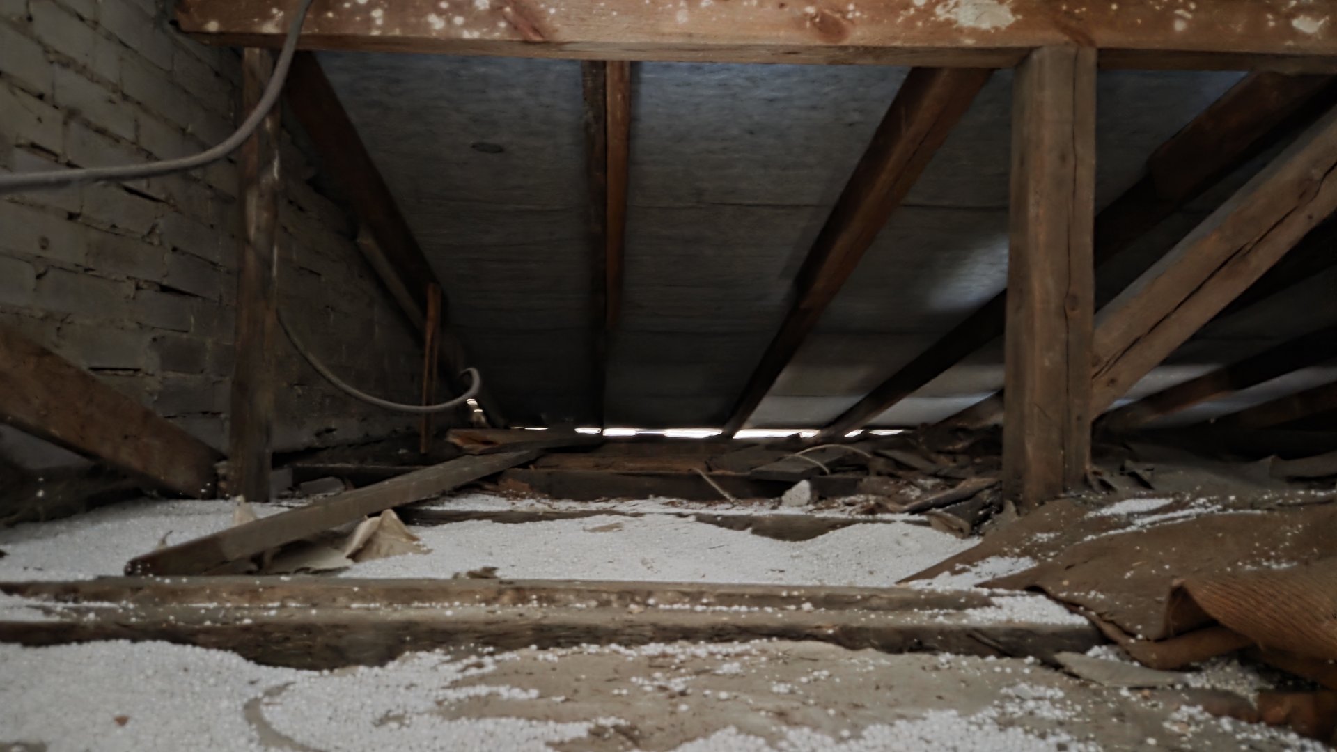

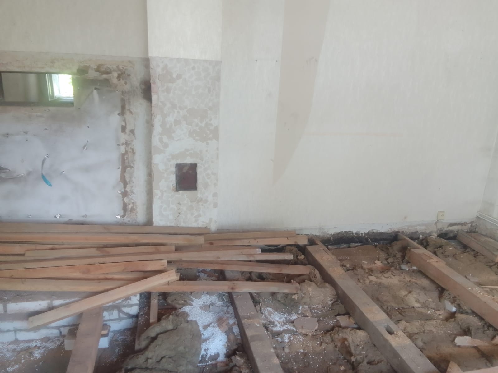

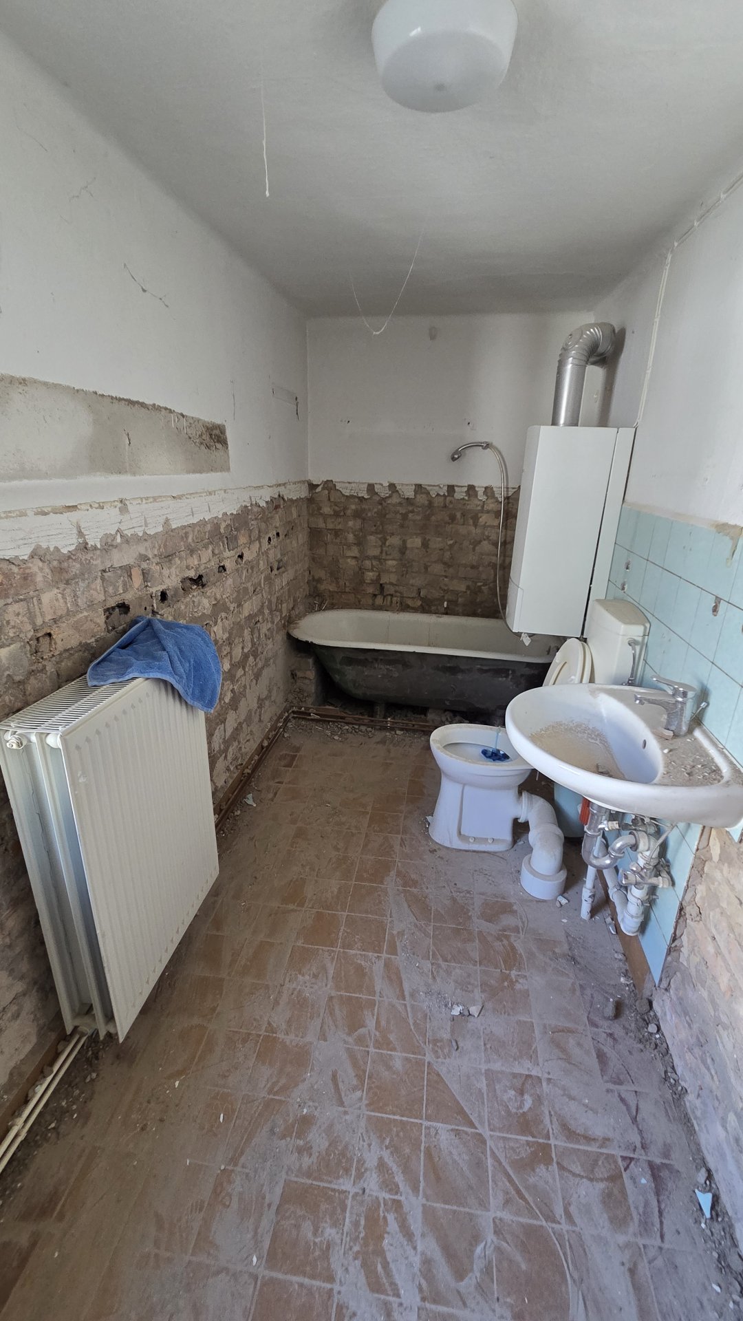

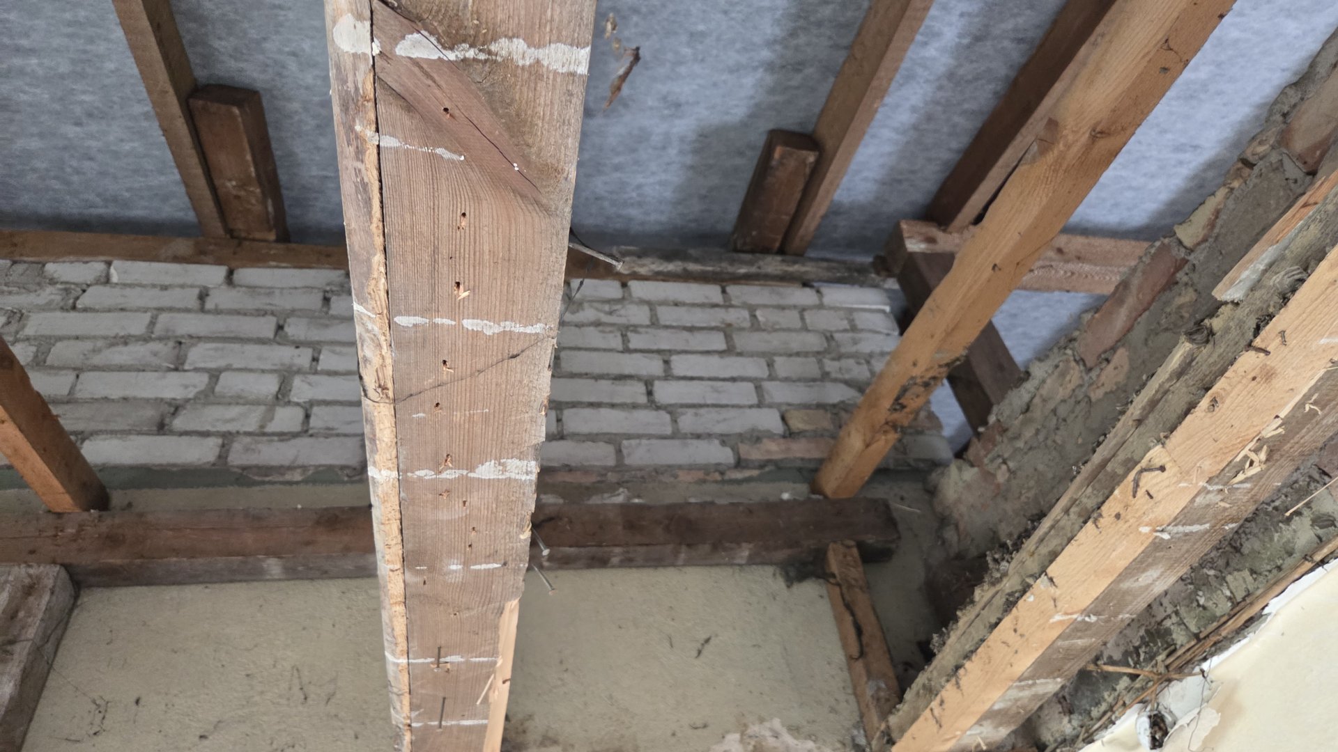

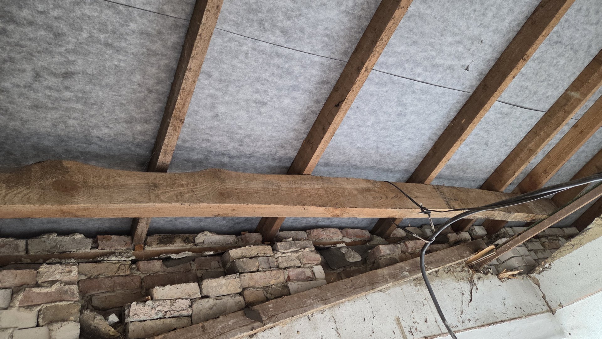

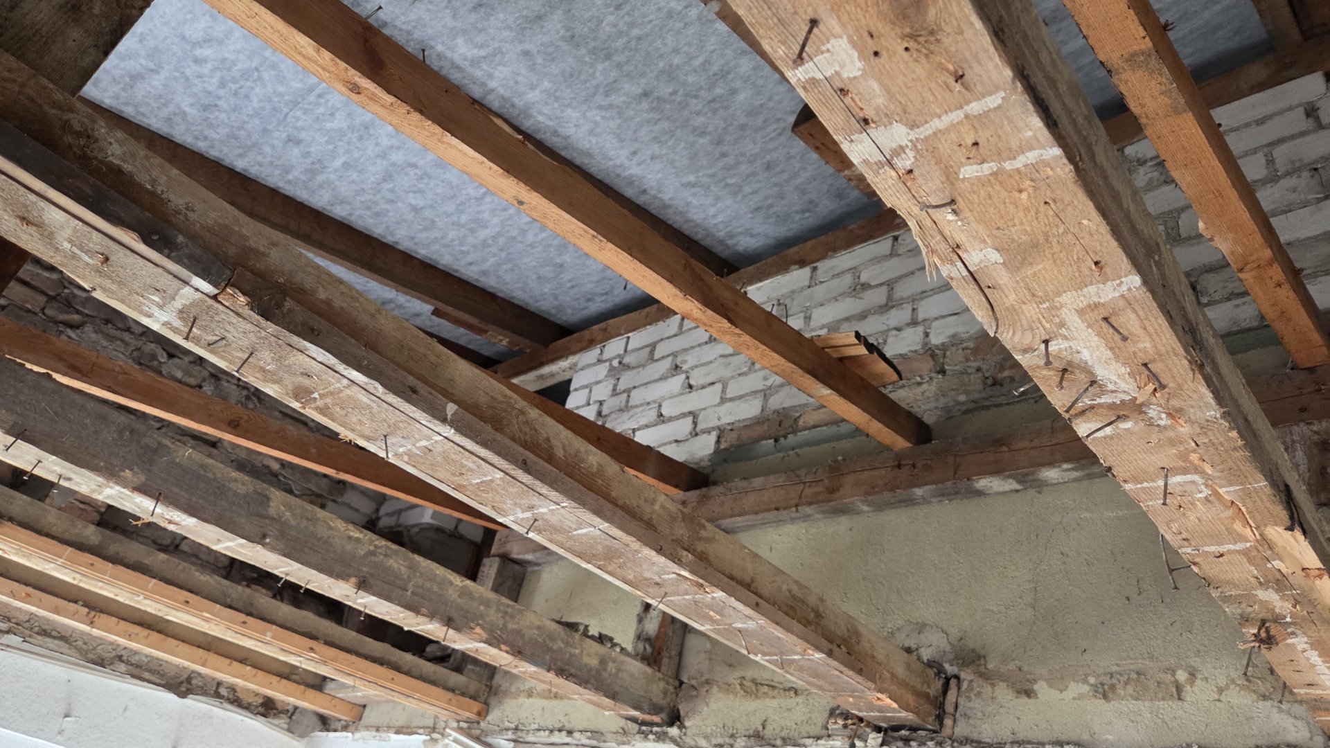

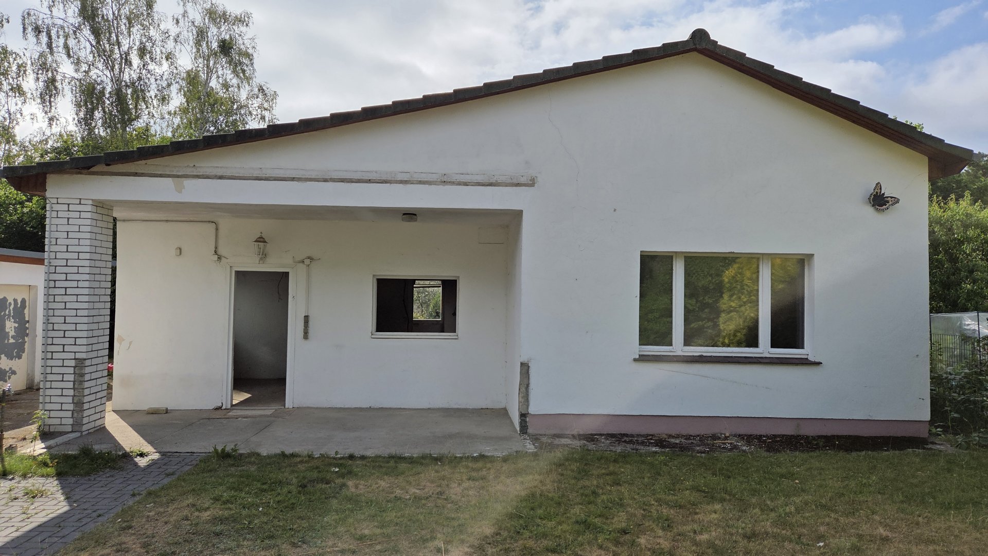

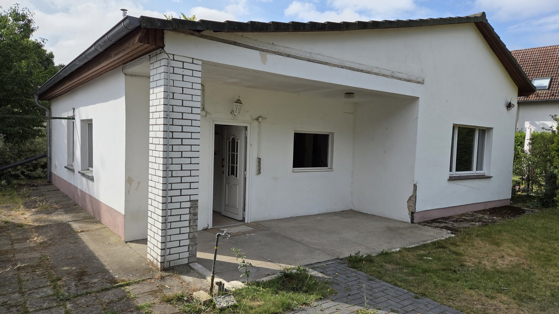

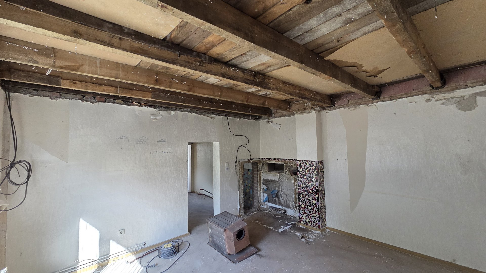

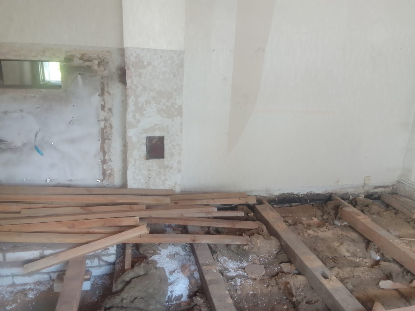

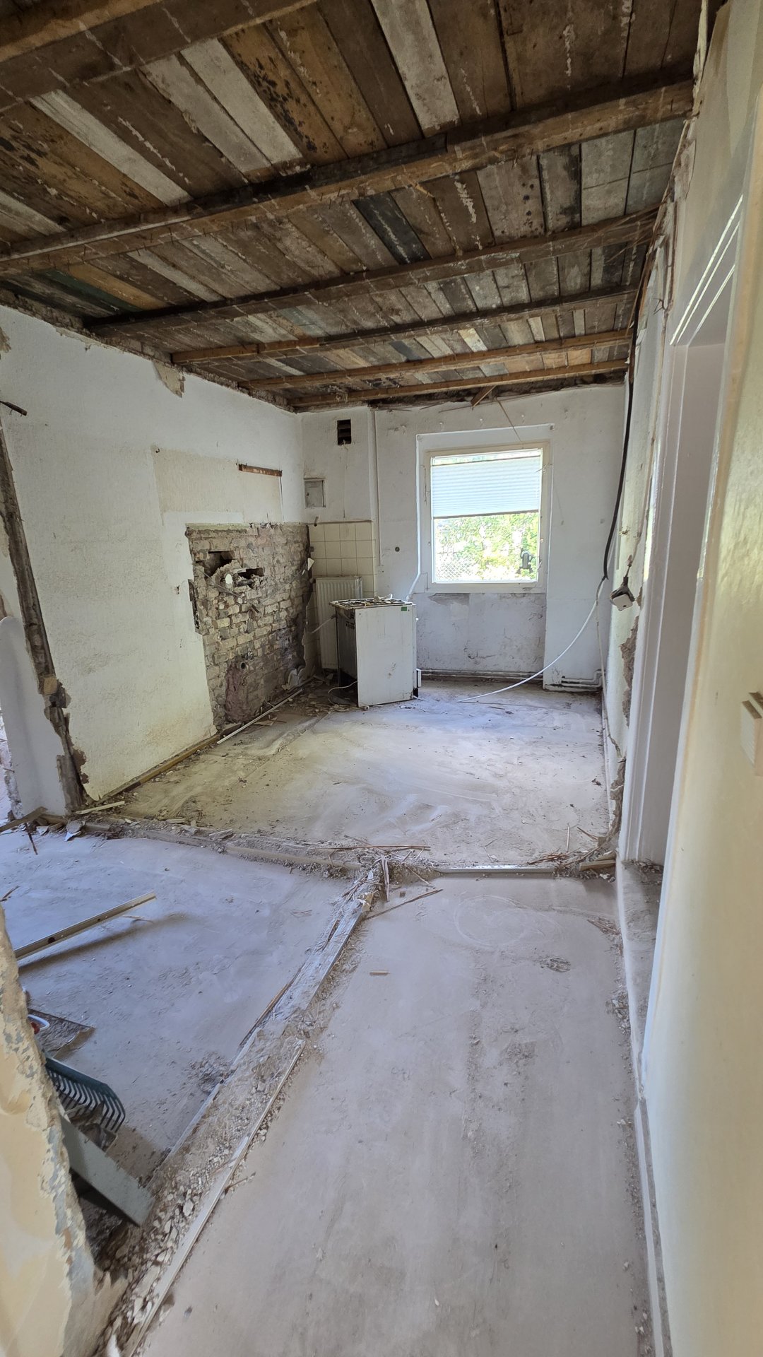

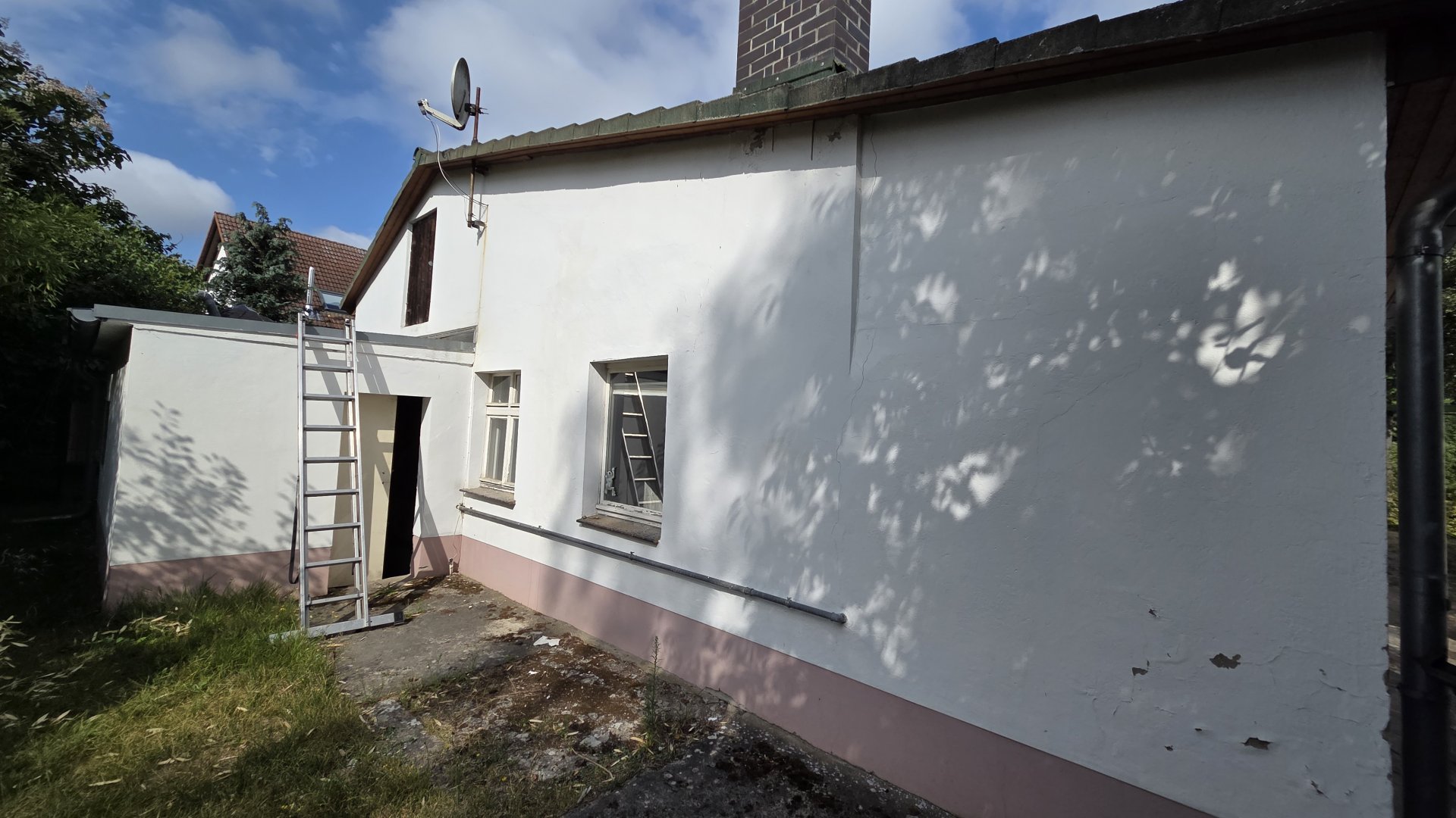

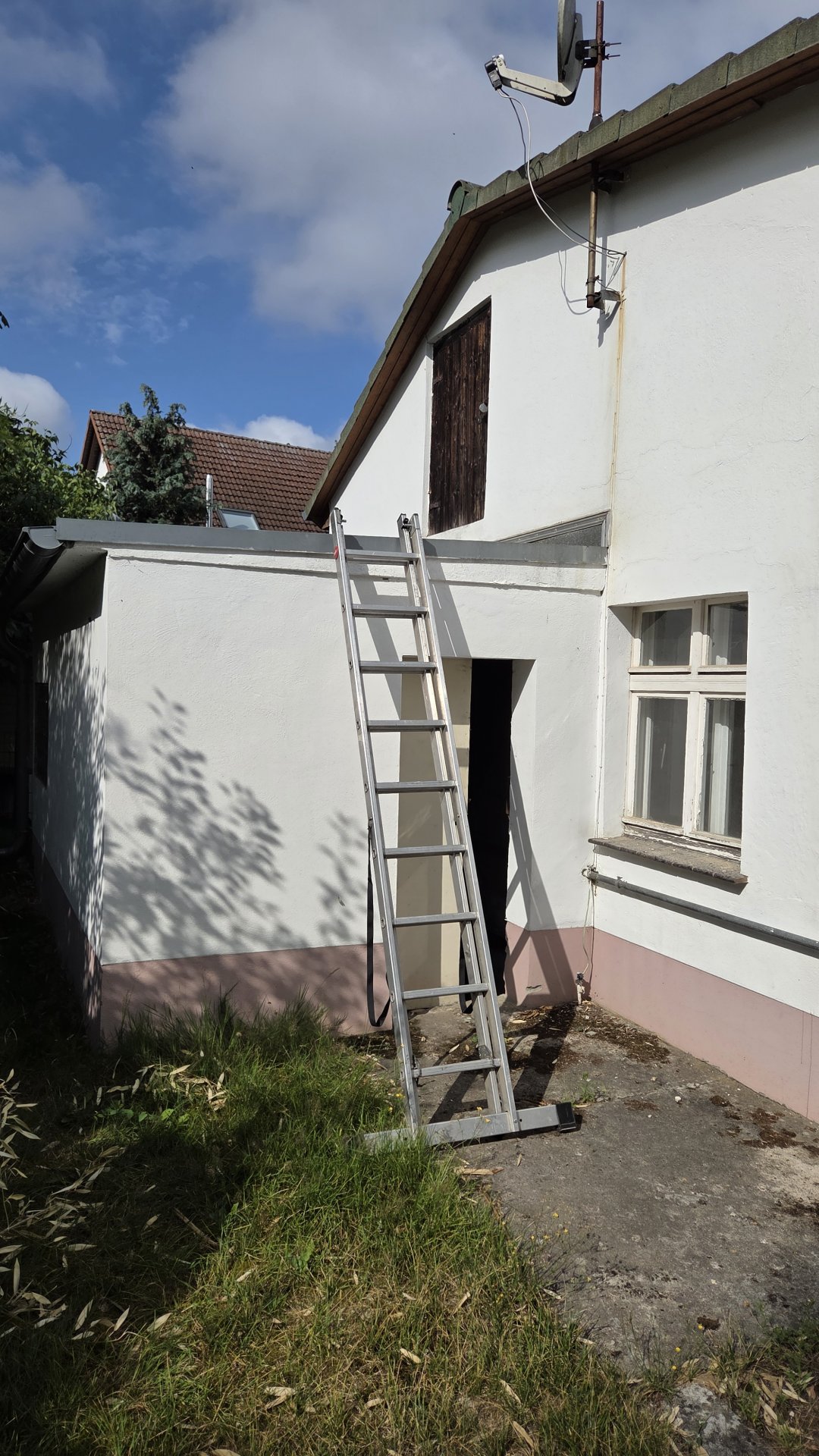

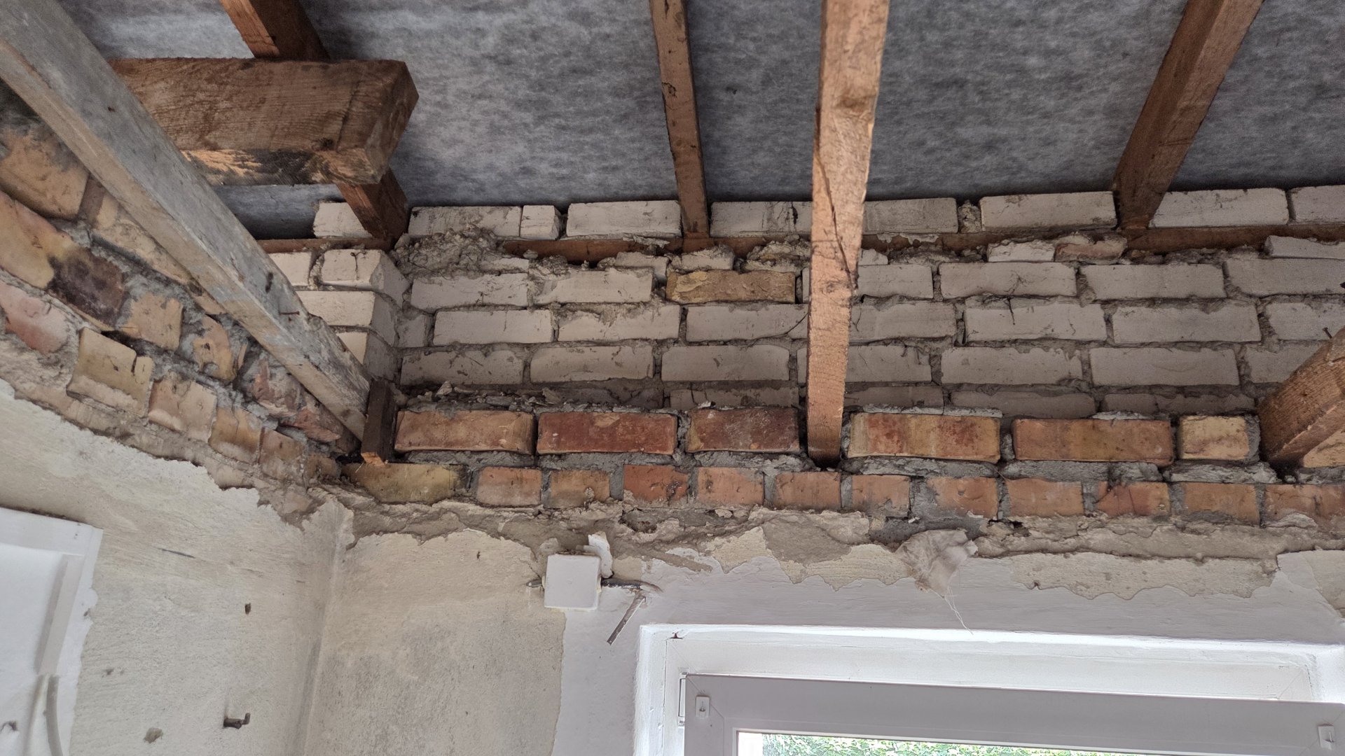

    Hallo zusammen, wir sanieren gerade ein altes Haus und hatten einen Statiker da, der Durchbrüche berechnen/genehmigen sollte. Als er das Haus betrat meinte er gleich, dass es besser wäre abzureissen und neu zu bauen, weil großer Pfusch und Flickwerk. Das Dach liegt wohl nur lose auf dem Mauerwerk auf und ein Ringanker ist nicht vorhanden. Als Alternative wäre Dach komplett runter Ringanker gießen und neuer Dachaufbau.
    Hat mal einer Lust zu gucken ob er was positives auf den Bildern sehen kann, oder ob es wirklich so schlecht ist? Baujahr 1934,Anbauten aus 1936 und 1971. Sollte komplett saniert werden. Habe bereits einen Isfp und die Entkernung bezahlt.
    Danke und freundliche Grüße

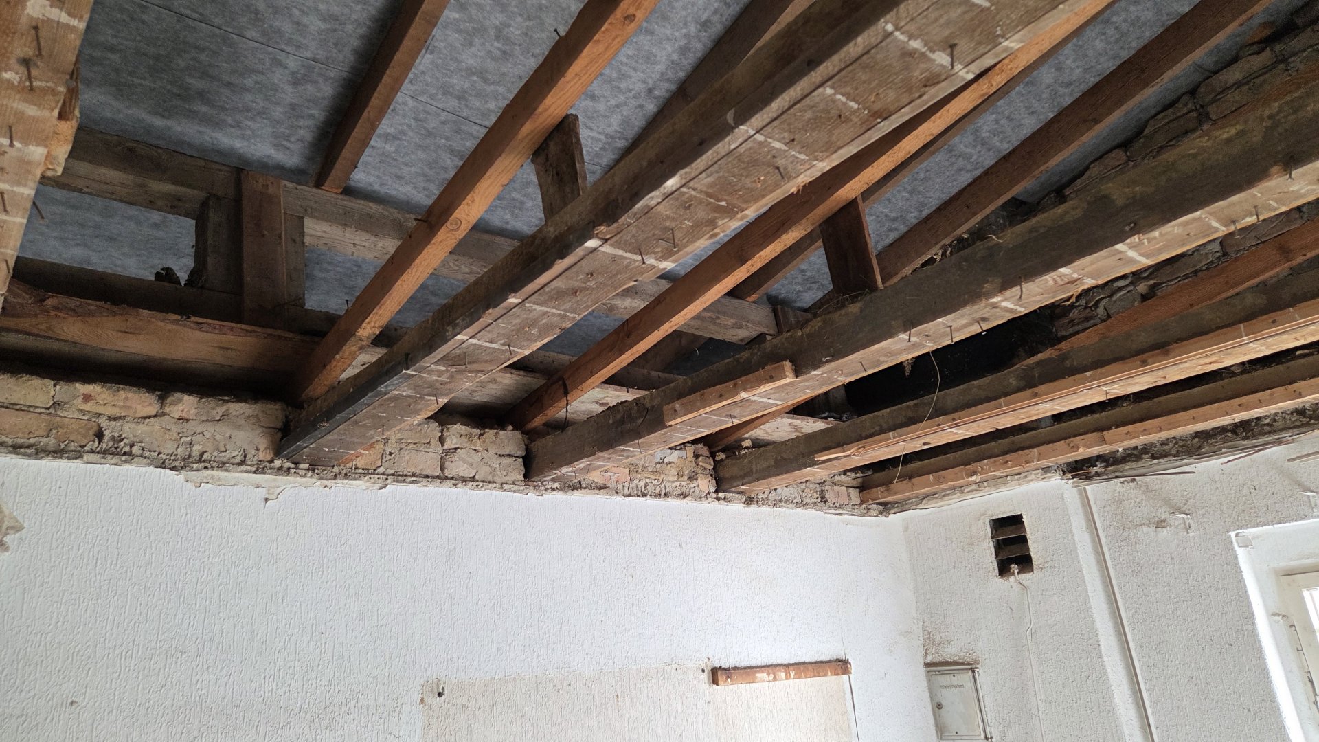

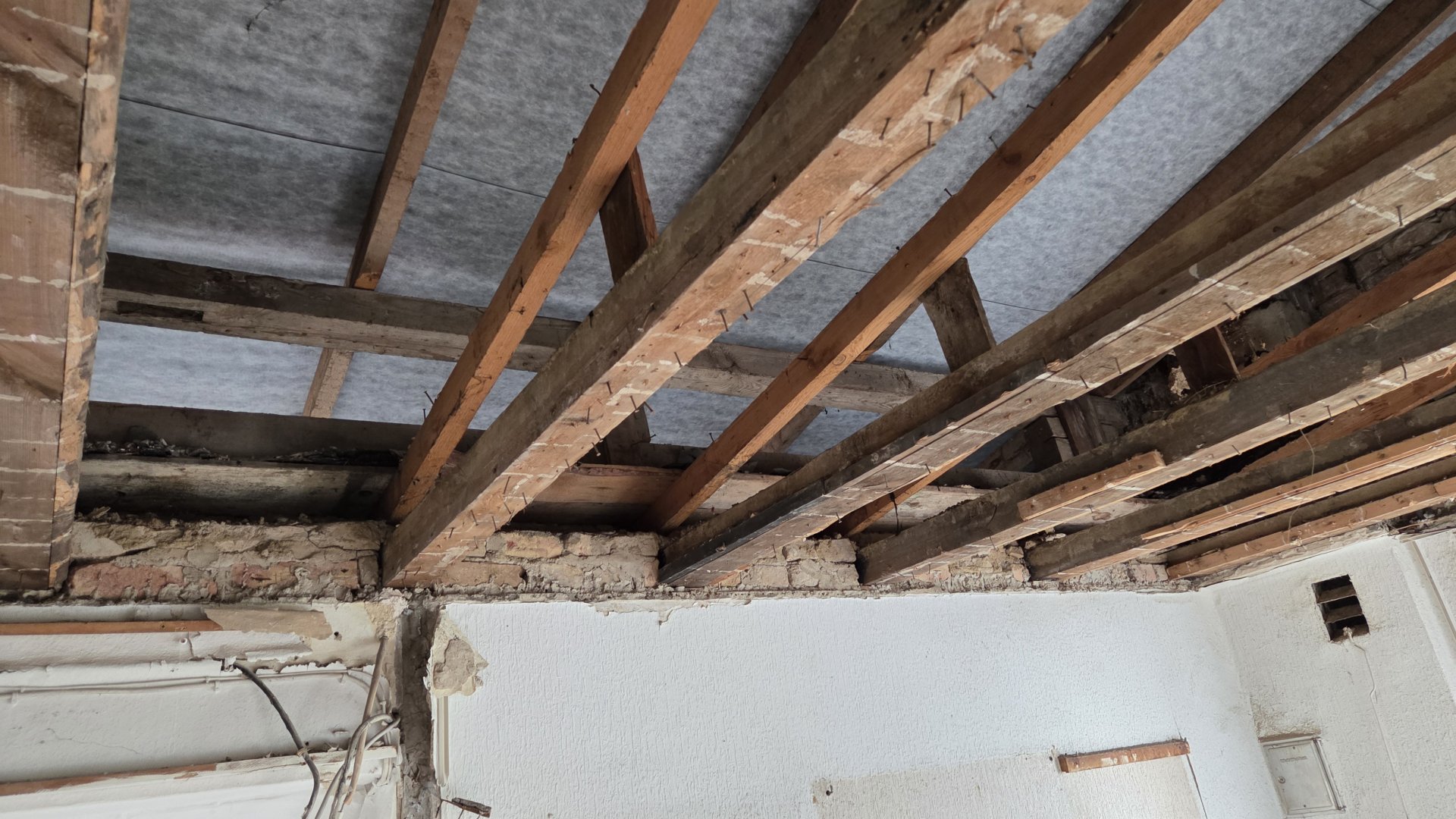

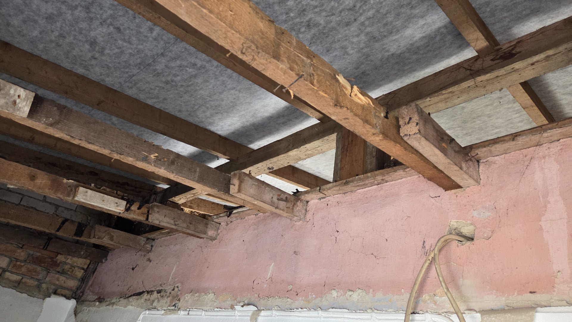

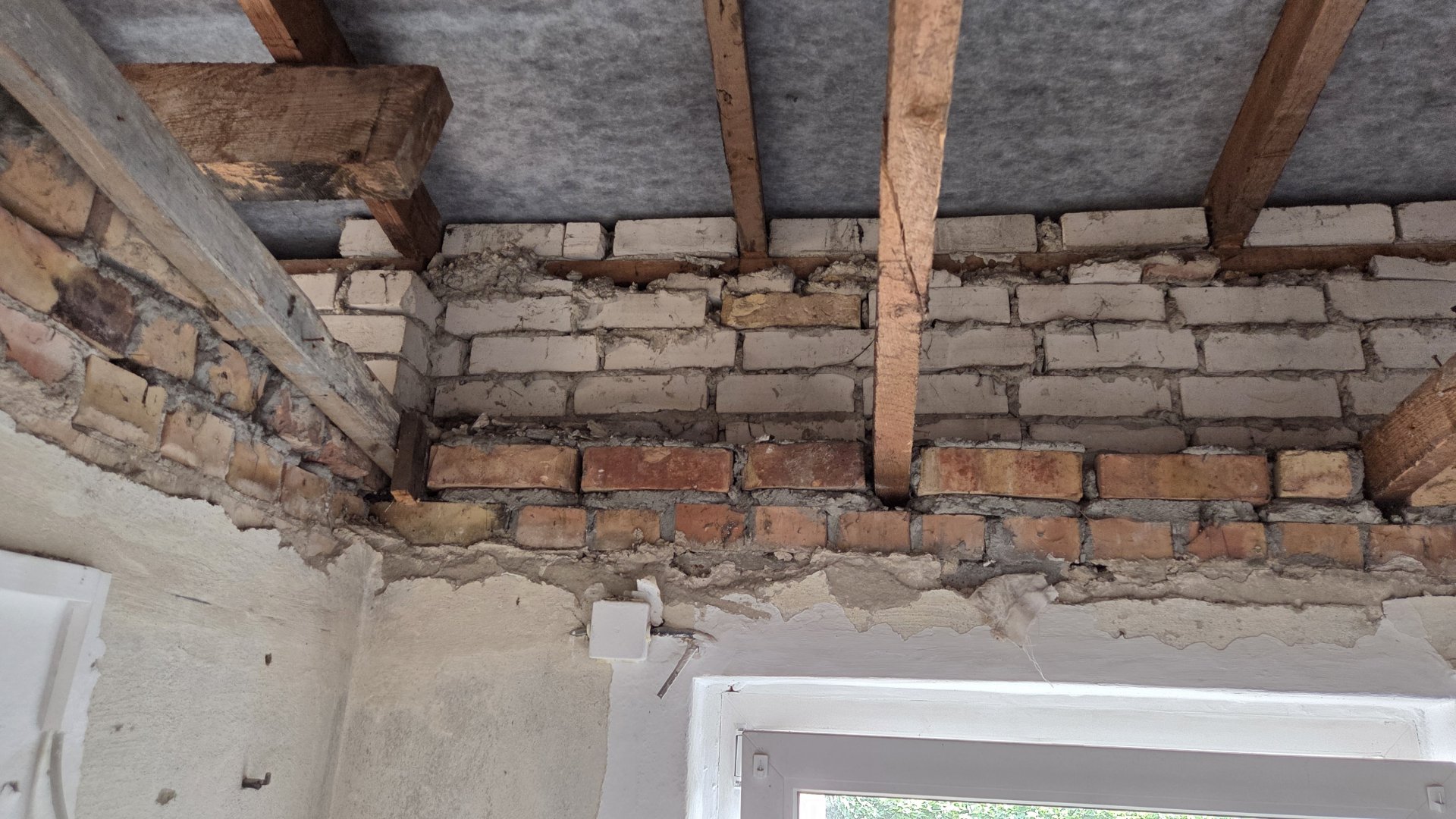

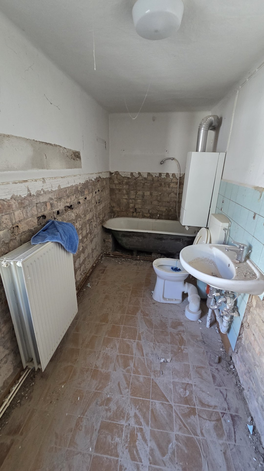

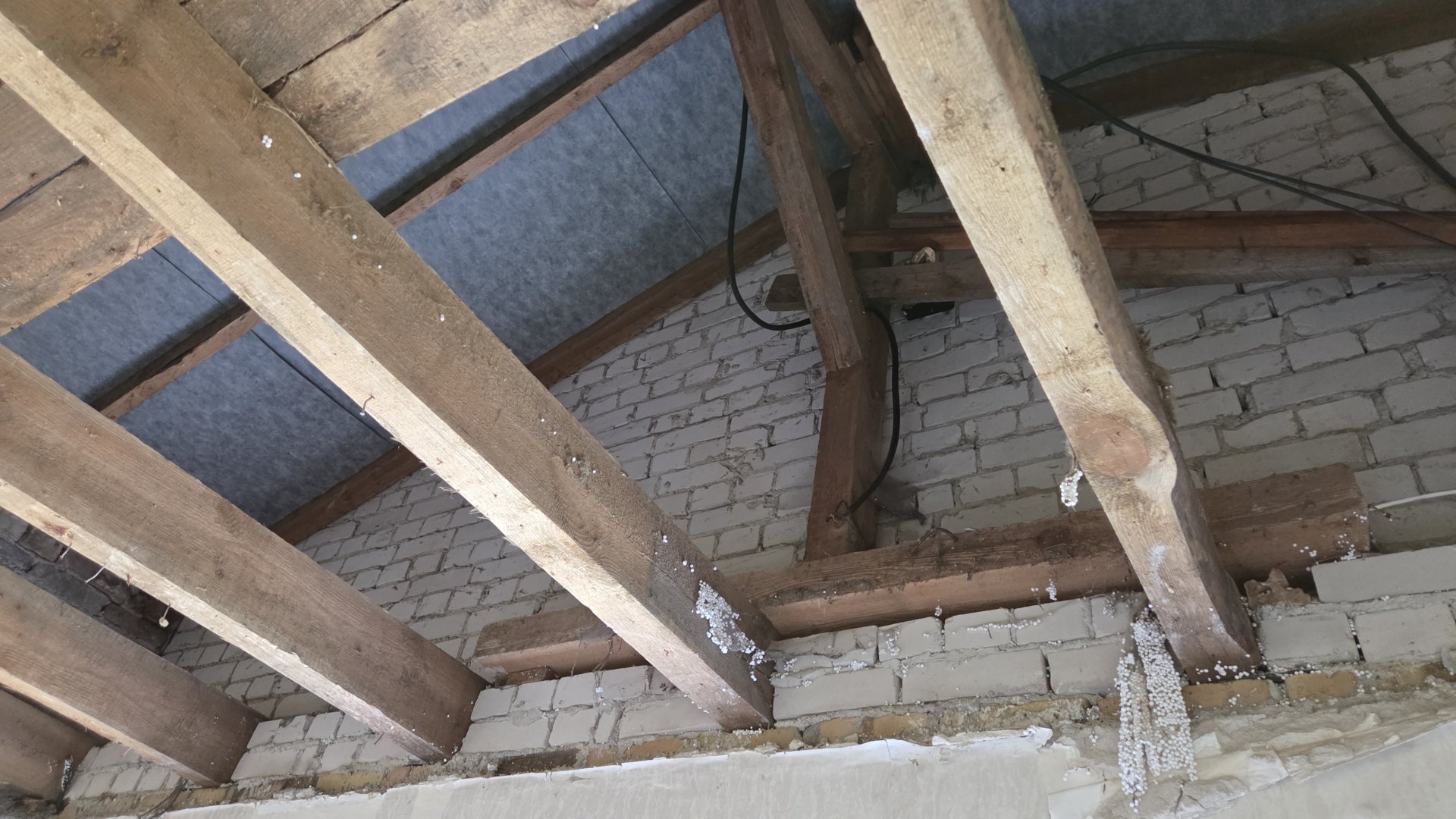

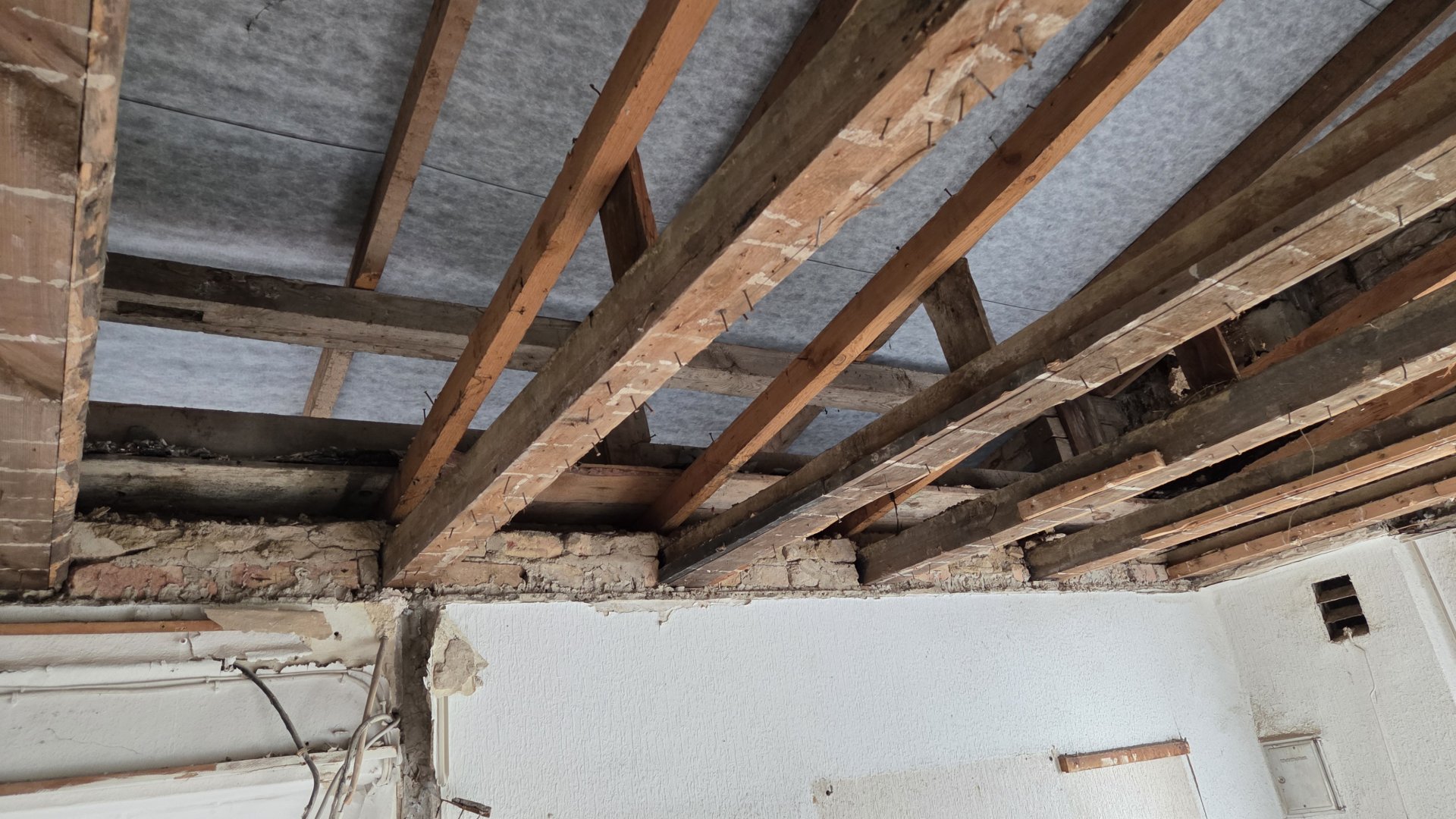

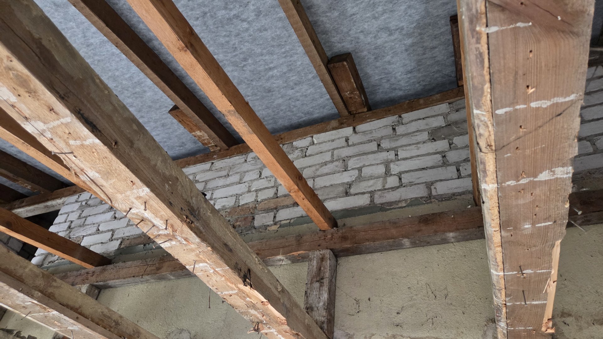

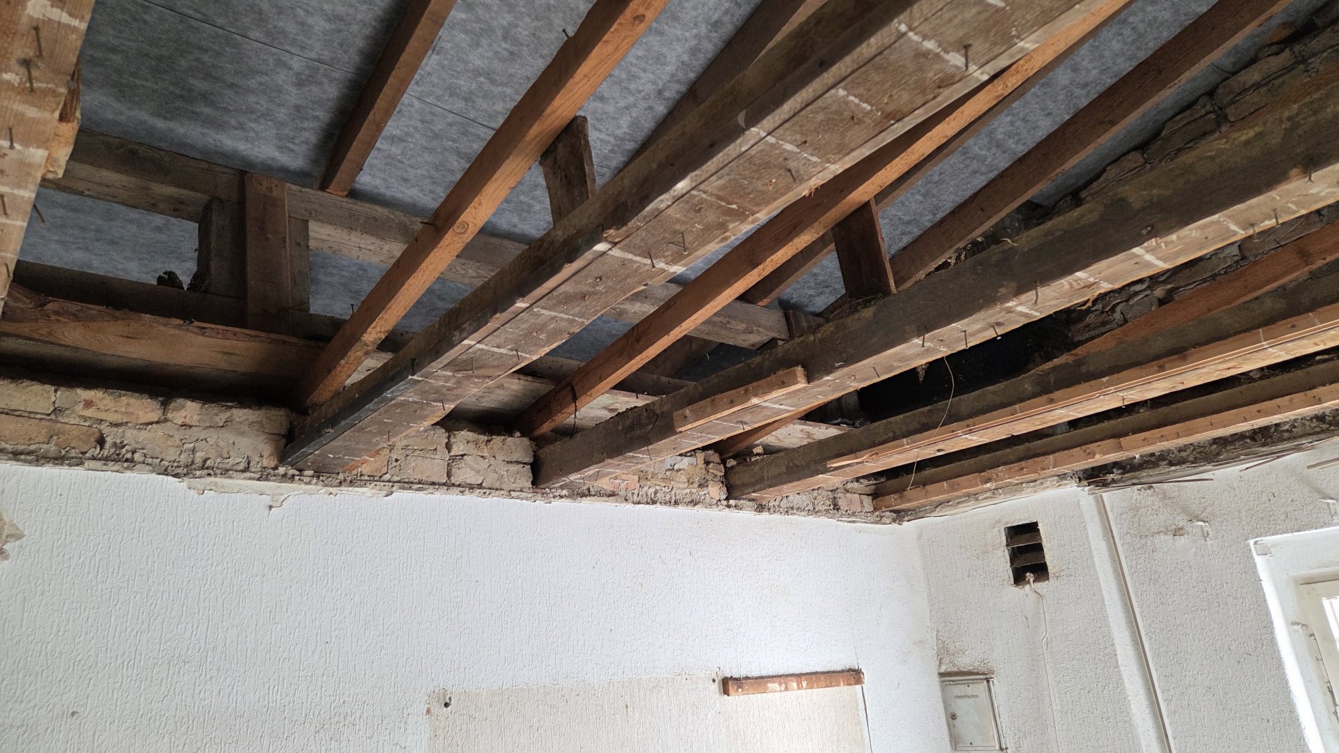

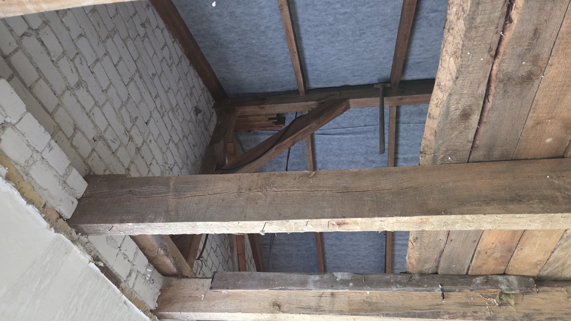

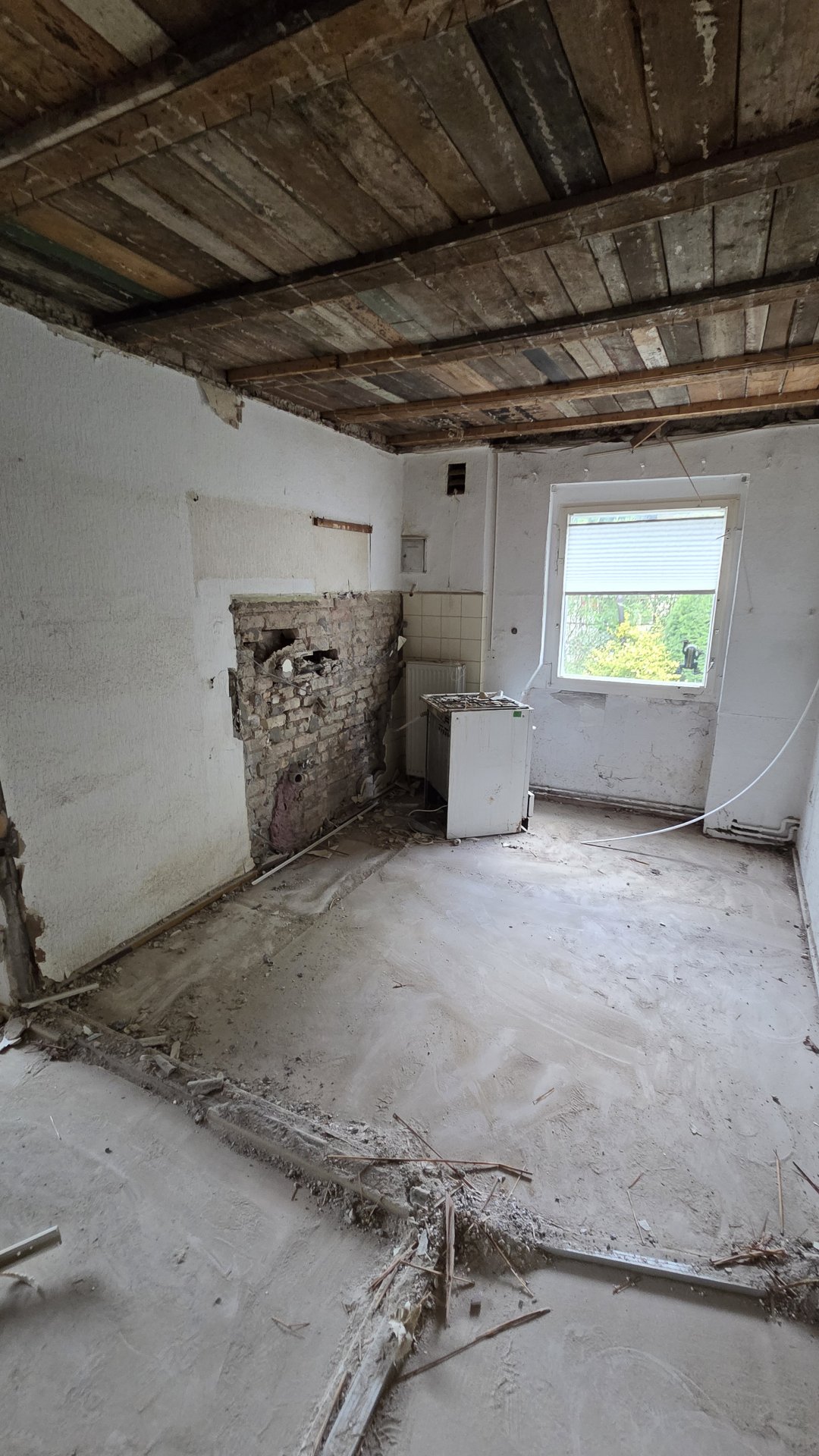

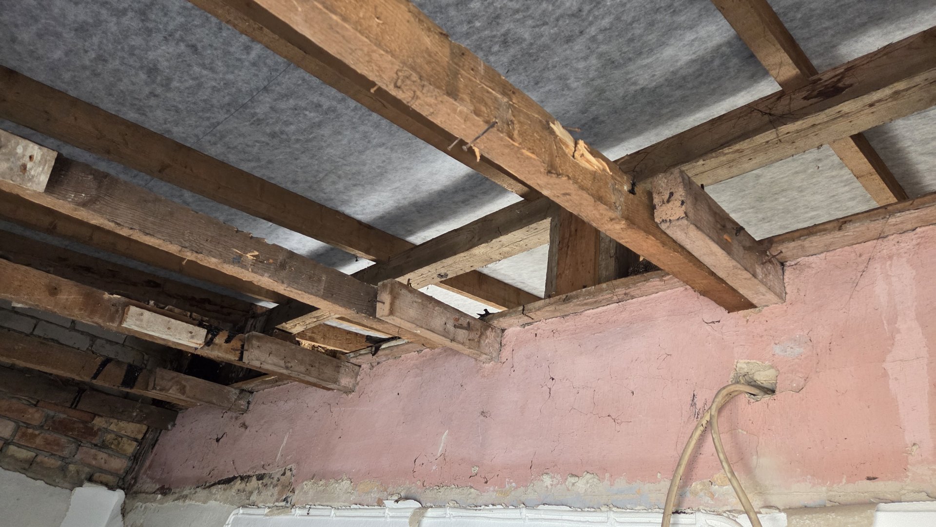

    Noch ein paar Bilder

    Das Dach ist doch schon neu, natürlich kann man das sanieren.
    Wenn es nach dem Statiker geht müsste man ja 80% der Häuser abreißen.

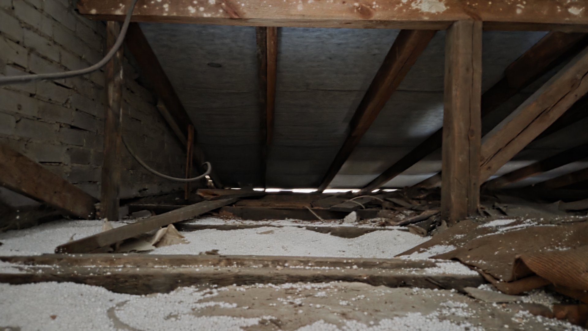

    Ja das Dach wurde in den 90er gemacht. Mit Blechziegeln und Unterspannbahn. Die Sparren sind wohl viel zu dünn und liegen nur auf dem Mauerwerk auf.

    Willst du das Dach sanieren oder war das bisher nicht im Plan?

    Eigentlich nicht, höchstens aufdoppeln für Dämmung. Aber dadurch wird die Last wohl zu groß für das Dach sein, meinte der Statiker.
  7. Fabian Weber
    15.366
    5.960
    Wieso das denn? Wenn man die Sparren aufdoppelt, dann kann man auch dämmen.
    Außerdem ist der Dachboden so flach, dass man den eh nicht nutzen kann. Dann ist es doch besser einfach die Decke zu dämmen.

    Man doppelt die Sparren doch genau deshalb auf, damit die das zusätzliche Gewicht durch die Dämmung tragen (und man mehr Dämmung reinbekomt). Dämmung oberste Geschossdecke wäre da aber auch eher meine Wahl.

    Wir wollten gern im Wohnzimmer und Küche die Decke öffnen (Kathedraldecke?) und in den restlichen Räumen normale Decke. Mein Bauleiter meinte da wäre es am besten überall Zwischensparrendämmung zu machen um eine saubere luftdichte Hülle zu bekommen.

    Wenn ich vor dieser Entscheidung stünde, würde ich abreißen und neu bauen und ich bin Handwerker und könnte eine Menge selbst machen und kenne auch vernünftige Firmen, die ich mit den anderen Gewerke beauftragen würden.
    Mir fällt es schwer Argumente für eine Sanierung zu finden, aber ich lasse mich gern überzeugen .)
    Jo Bauherr und Holzhaus61 gefällt das.
  11. Holzhaus61
    Holzhaus61
    10.04.2023
    1.103
    463
    Ich halte es auch für gewagt, hier nur anhand von Fotos zum Erhalt zu raten, während ein Statiker, der sich das vor Ort angesehen hat, zum Abbruch rät. Anhand der Bilder kann man nur erkennen, daß da jede Menge Probleme zu sehen sind. Also ich würde es auch platt machen
