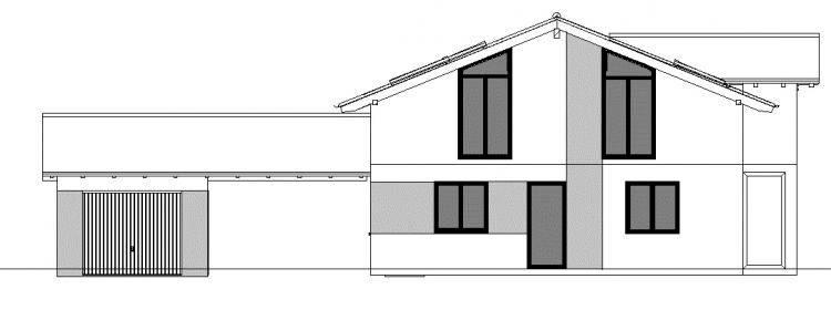

    mich würde eure Meinung zu meiner Ansicht west interessieren, geht, geht nicht, sch..., ok.
    da von mir als Laien entworfen, bin ich nicht sicher , ob es umsetzbar ist und nicht gegen Grundprinzipien verstösst.

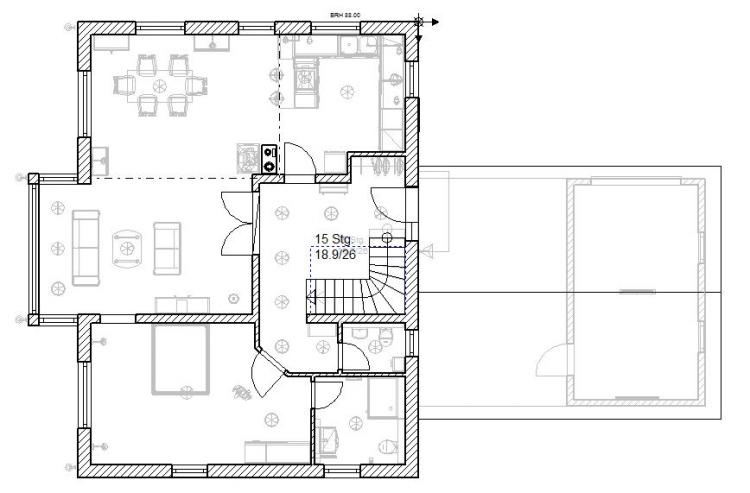

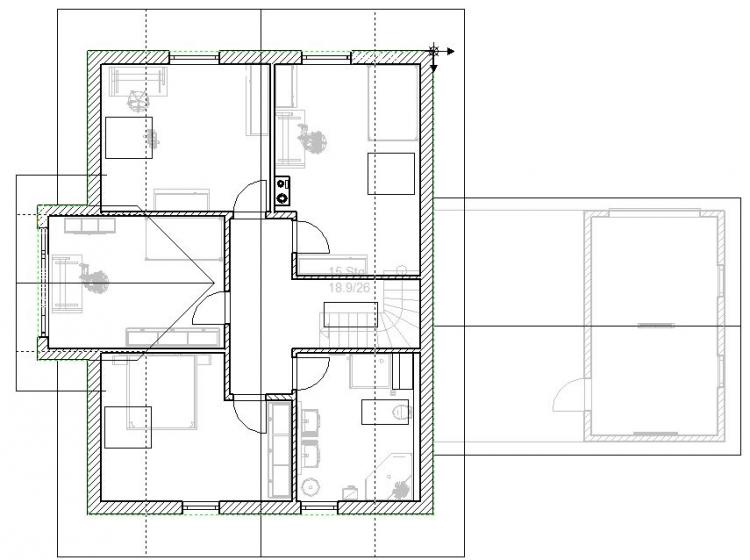

    ich habe die Grundrisse EG und DG für den Veriss drangehängt :-)

    Das DF ist der Knaller bei einer gefühlten Abseitenhöhe von 1,5m - da geht es ja nur noch elektrisch. Unmittelbar im Kehlauslauf ist auch immer gerne gesehen...

    Hallo Kalle, die Roto DF haben den Griff unten, als Erwachsener mit 1,70 bis 1,95 m Körpergrösse sollte sich der Griff bedienen lassen oder sehe ich das falsch?

    Besser ist es wohl wenn man es weiß. In den letzten Neubauten die ich machen durfte haben wir die verbauten Fenster gegen elektrische tauschen müssen. Weil die "Entwickler" zu blöd sind die Länge des Fenster, die Lage im Dach und die daraus resultierenden Höhen im geöffnet Zustand zu ermitteln. Bei anderen wurden die Fußpfetten gekappt, weil im weg und sich sonst eine Griffhöhe von über 2,4 m ergeben hätte. Da komme ich mit meinen 1,88 auch nur noch mit Zehnspitzen an.
    Ist nur ein lächerliches DFF aber selbst da scheitern schon einige. Das ist aber nur Nebenschaukriegsplatz.

    Mich würde jetzt mal interessieren, wieso das ein Gruselkabinett ist?
    Ich finde nicht schlecht:
    EG:
    - der Weg in die Küche ist kurz, mit direkten Zugang vom Flur
    - man muss nicht durch die Küche oder am Essplatz vorbeiquetschen, wenn man zum Sofa will
    - der Platz ist ausreichend für Tisch und Stühle
    - WZ scheint auch sinnvoll nutzbar zu sein
    - die Badezimmer sind übereinander
    OG:
    - es sind 4 Zimmer + Bad untergebracht

    Für mich als Laie sieht es grosszügig und komfortabel aus. Nur der Aufgang direkt vor der Tür ist schlecht.

    Erker wirken in diesem Forum wie ein rotes Tuch. ;-) Ich finde Erker nicht grundsätzlich schlimm. Ich finde einen Erker schön, wenn es sich um ein mehrstöckiges Haus in der Fußgängerzone handelt. Oder an einem steilen Ufer. Aber in einem EFH auf einer flachen Wiese sind Erker wirklich überflüssig - in Deinem Grundriss hinter dem Rücken eines Sofas sowieso.

    stellt euch mal den eingang und das gäste-wc unter dem monsterdach vor, da ist es auch im hochsommer zur high_noon_zeit finster wie im bärenar...... - deswegen gruselig hoch drei!

    Die Vorteile sind dieses Monsterdachs sind aber:
    - man trägt bei Regen und Schnee nicht so viel Schmutz in das Haus hinein
    - man wird nicht nass, wenn man aus der Garage ins Haus geht, während es regnet
    Allerdings wäre es überlegenswert, ob man vielleicht das erste Problem dadurch löst, dass das Haus einen Windfang bekommt, und das zweite, indem man die Garage direkt am Haus baut.

    in diesem Forum scheinen auch Treppen neben der Tür, schräge Wände und Fressecken ein rotes Tuch zu sein und vermutlich noch viele andere Dinge...würde mich interessieren welche Gründe dagegen sprechen.
    Trotzdem vielen Dank für die ersten konstruktiven Beiträge, bitte gerne mehr davon!
    - Der Erker im Rücken des Sofas ist nicht gut, es würde sich eher ein L-Sofa im
    Raum anbieten. So liesse sich auch der Erker vielleicht doch sinnvoll nutzen.
    Ein Grund des Erkers war auch ein vollwertiges 4. Zimmer im DG zu erlangen.
    - Die vielen DFF sind nicht optimal, bei dem niedrigen Kniestock von ca. 1,45 m erhoffe ich mir dadurch eine Öffnung des Raumes.
    - Das Carport-Dach dunkelt Eingang und Gäste WC stark ab, das ist richtig, hier könnte man vielleicht mit langen Glasflächen statt Dachziegel oder mit DFFs Besserung erreichen.
    - Treppe neben der Tür: Ich kenne nichts Schlimmeres wenn man als Kind durch den Wohnbereich mit seinen Freunden oder Freundin in sein Zimmer gehen möchte, so geschehen bei mir.. Ein Problem könnte allerdings der Dreck am Eingang sein, wenn man abends nach oben geht..
    Ich gebe zu, eine gerade Faltwerktreppe im Raum ist schon schick...
    Grüße
    Christian

    Auch wenn du ein Problem mit Dachüberständen hast, ist das noch lange nicht grundsätzlich schlecht oder übelaussehend! Wir haben auch Dachüberstand, auch vor dem Eingang. Unsere Bude ist gleißend hell und ich bin froh bezüglich Sonnen- und Wetterschutz. Man muss echt nicht jeden Modescheiß mitmachen.... :D

    Dann sollte man ihn aber auch sauber konstruieren - dem ist hier nicht so.
