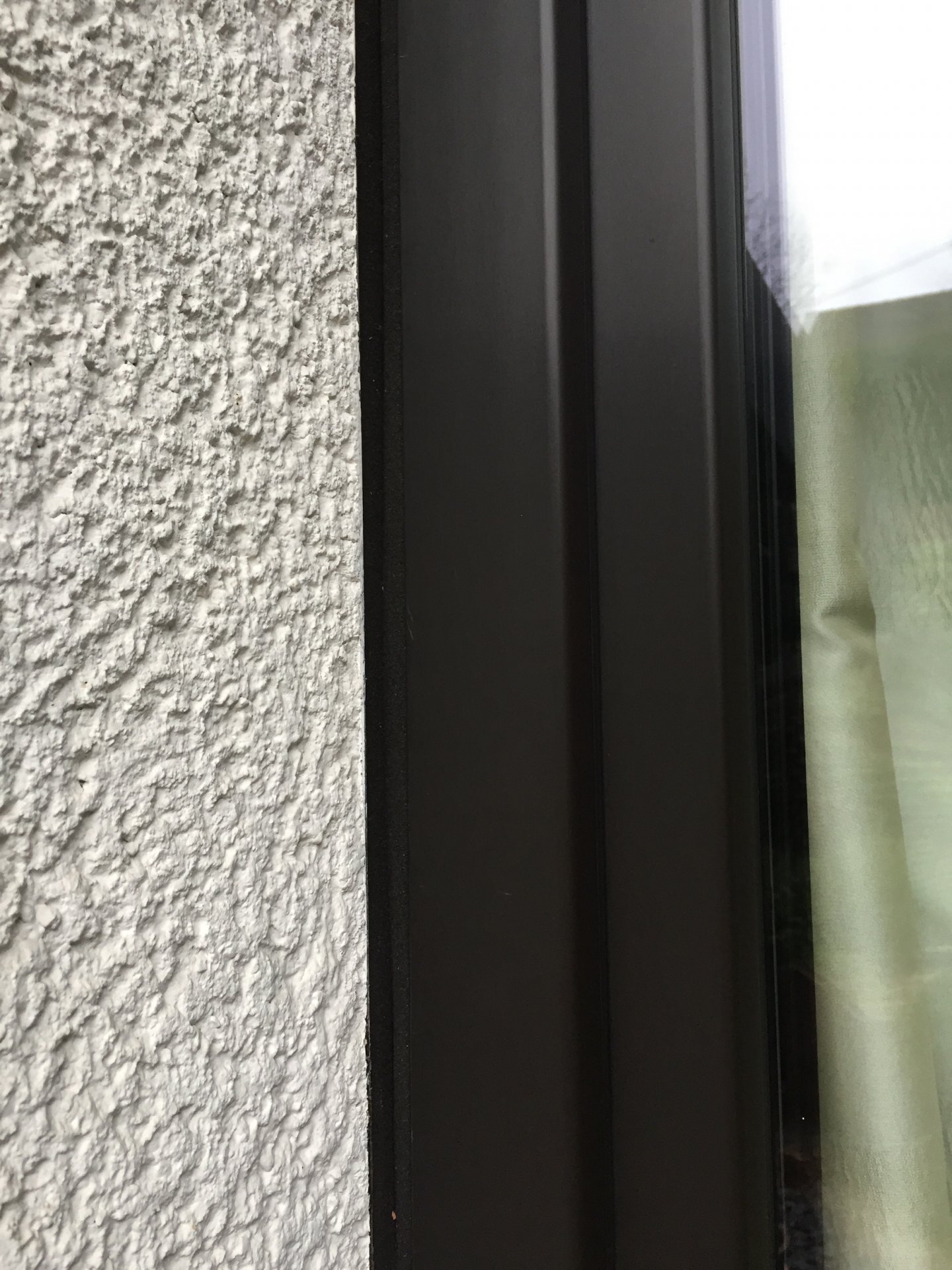

    Nun sieht man aber von aussen natürlich das Quelleband. Da an den Fenstern um die es geht keine Rolläden sind muss man sich hier nun was überlegen.

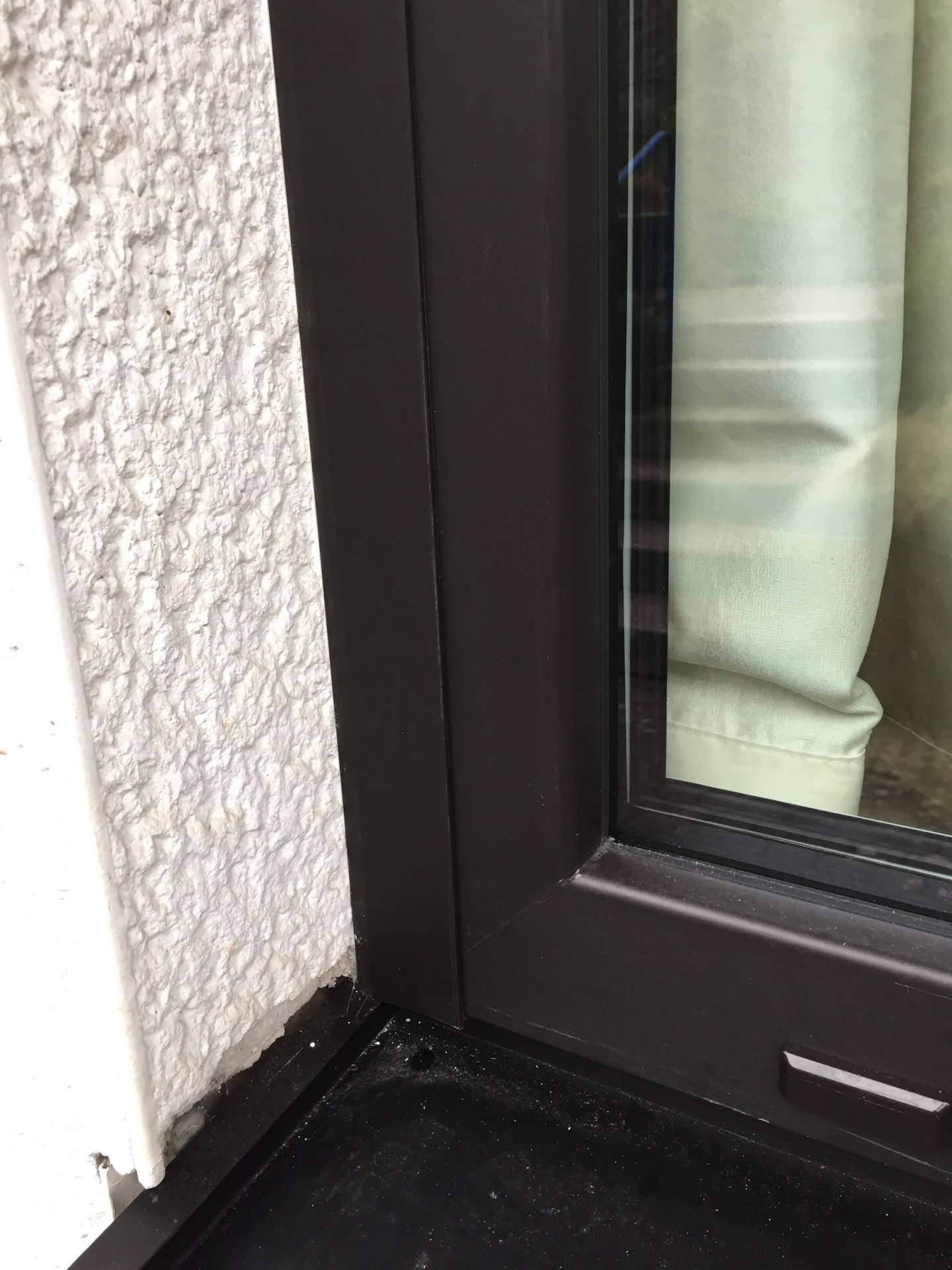

    Wie ihr auf den Fotos seht, machten die Handwerker auf meine Bitte hin direkt auch aussen ein paar Blenden hin. Doch nun sagt der Chef:
    Dadurch dichten wir von aussen ab, aber wir müssen uns ja an den Satz halten: Innen dichter als Außen.
    Also was tun? So lassen kann ich das nicht. Auf der Terrasse kommt das so sehr unschön und unprofessionell rüber.

    Aussen ohne Blende
    Außen mit Blende

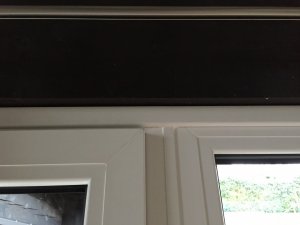

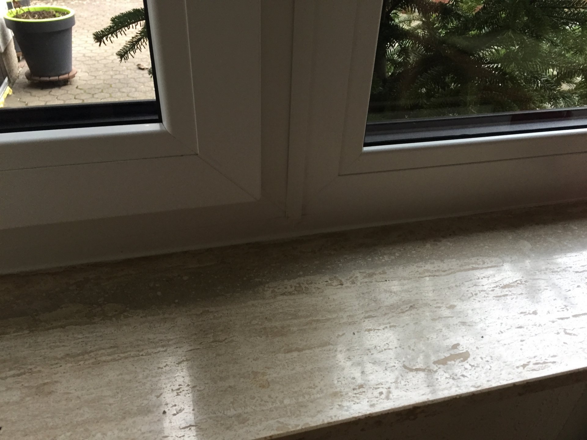

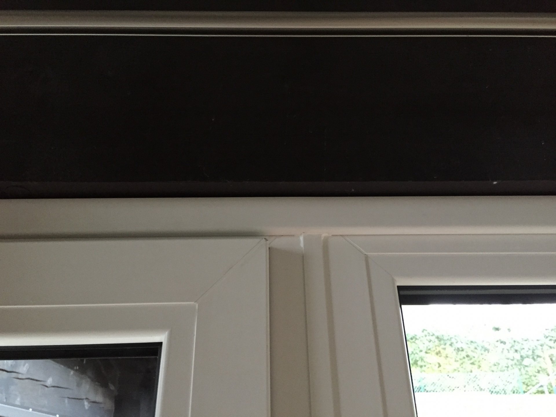

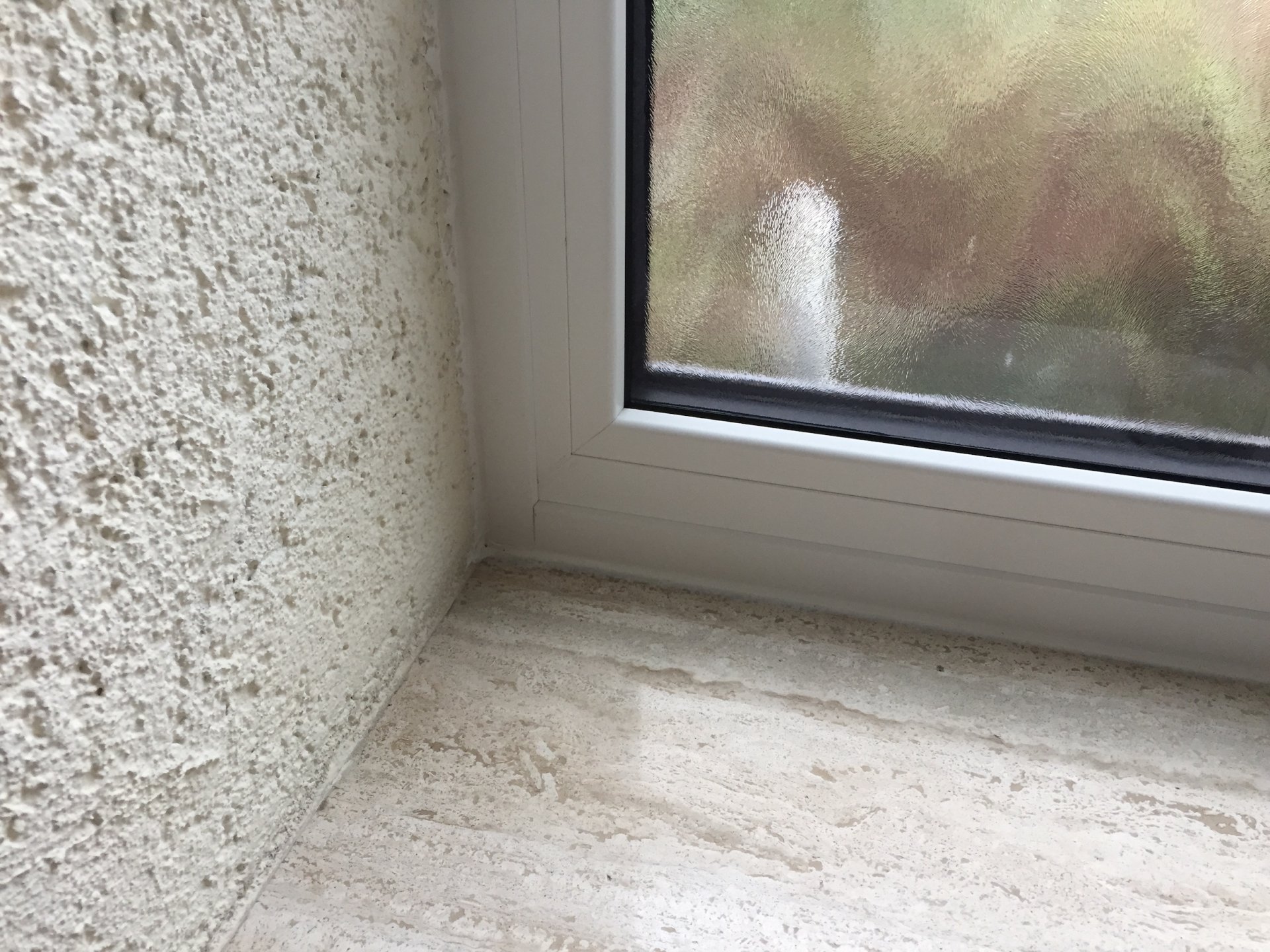

    Innen alles verleistet/verblendet

    Mangel ist da keiner. Ich sehe halt am Rand der Fenster das Quellband und das ist unschön. Und laut Fensterbauer würden die Blenden aussen schon abdichten.
    Ist natürlich blöd....schwarzes Quellband...schwarer Fensterrahmen...man sieht es nur schwer. Aber man kann es sich ja vorstellen ;)

    Das Quellband sieht man aber immer - wobei man bei Putz normalerweise mit Anputzleisten arbeitet, aber das ist nicht Aufgabe des Fensterbauers.
    Wenn sie dicht schließen, sind die Blenden halt nix und Du musst mit leben oder neu verputzen.

    Wenn man Fenster nachträglich einbaut, so wie hier, entsteht eine Fuge (es geht gar nicht anders). Man kann das ganze jetzt so verblenden, oder lassen oder neu anputzen.
    Also ich finde dieVerblendung wie im 2. Bild gut gemacht. Ich sehe hier keine Fehler.
