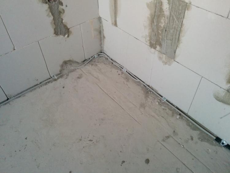

    In unserer Baubeschreibung steht:
    "Die Elektroinstallation wird nach den geltenden Vorschriften (VDE-Vorschrift, technische Anschlussbedingungen und gültige DIN Vorschriften) ab Hausanschluss ausgeführt. "
    Die Installationszonen sind doch "gültige DIN Vorschriften", oder?
    Wie geschrieben: Unsere Nachbarn, von denen die Bilder sind, haben einen Bausachverständigen. Unklar ist, ob der die Leistungen bereits abgenommen hat, da werde ich mal nachfragen.
    Arne

    Ich habe auch Stegmantellleitungen.
    War auch erst mal nicht begeistert, aber sind erlaubt (außer in Bad usw). Bei mir wurden aber die 90 Grad Ecken anders ausgeführt.
    Ich habe viele 11,5 cm Poroton Wände und da kann man nicht einfach vertikal 2 cm Schlitze machen. Sonst müsste man mit dem Kabel wieder runter zu dem Boden dann wieder hoch usw.
    Viel mehr Aufwand und Kosten.
    Gegen die Stegmantellleitungen kann man nichts machen, aber die 90 Grad Ecken sind einfach falsch und da könnte man nach bessern.

    Dabei legst Du mit 99,9999% Wahrscheinlichkeit drauf. Du wirst Dich wundern wieviel der BT Dir vergütet wenn Du das Gewerk in Eigenregie vergeben möchtest.
    Die Installationszonen sind in der DIN18015-3 festgelegt, in welchem Kapitel genau, das müsstest Du jetzt nachschauen.

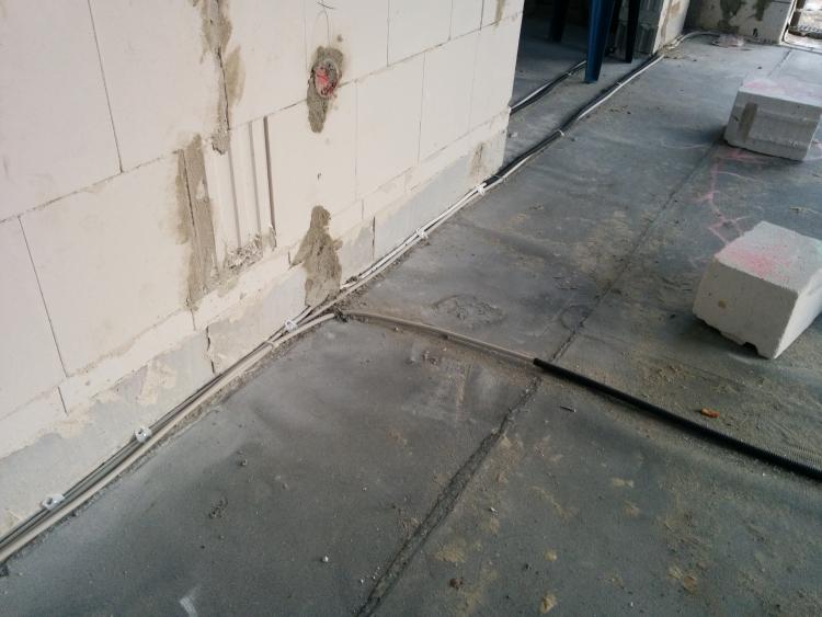

    Was soll das sein, was du so liebst? Bestimmt nicht die im Bild zu sehende NYM und NYIF Leitungen!
    Eine Stegleitung ist ausdrücklich keine! Mantelleitung, ein Umstand der ihr auch viele Einschränkungen bei ihrer nutzung beschert.
    Lieber ne NYM-Leitung in die Fußbodenecke genagelt als so einen Driss an der Wand.

    Hier noch einmal ein paar Updates fürs Bilderbuch: https://www.dropbox.com/sh/4gyzollzcvf3sq8/AABnp29dDuW3xJ6yJj5ZnTwta?dl=0
    Eigentlich dürfte die Boden Verlegung in den Ecken aber doch unproblematisch sein. Da kommt ja noch Dämmung drüber und dann erst der Estrich. Und der ja auch nicht bis ganz in die Ecken. Aber gut, DIN Norm sagt was anderes.

    Die Verlegung der Leitungen in den Ecken, wenn das so wenige sind, ist problemlos...

    Was soll eigentlich die partielle Verwendung von Leerrohr bewirken? Auswechselbarkeit ist damit sicher nicht gegeben. Und für einen "Teil-"Trittschutz stehen Kosten und Nutzen in keinem sinnvollen Verhältnis...
    Wenn der Elektriker von dir beauftragt wurde, Planungsunterlagen und Bauablaufplan erhalten hat und dann sich trotzdem nicht um Plan oder Bauzeit schert, dann hat zuerst mal der Elektriker ein Problem...

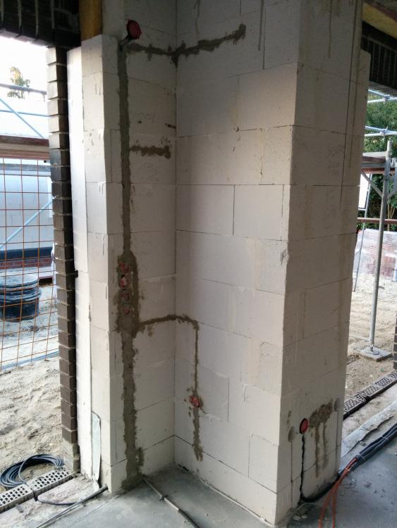

    Ich sehe z.B.
    • Eltkabel, die am Fußpunkt der bodentiefen Elemente nach aussen gehen und so die äussere und die innere Abdichtung durchstossen
    • Verblendmauerwerk am Fußpunkt der bodentiefen Elemente, das einen fachgerechten Anschluß der unteren Abdichtung an die Bauwerksabdichtung nahezu unmöglich macht
    • keine Möglichkeit an die Vertikalabdichtung des Mauerwerks anzubinden
    • eine nicht befestigte Leibungsdämmung, die beim Schäumen der Fensterfuge ausweichen wird.
    • einen von Dosen völlig zerbohrten Pfeiler, auf dem ein grösserer Sturz ablastet (zulässig = ???)
    • Kabel, die dort verlaufen, wo eine Stützkonstruktion für die schweren bodentiefen Elemente montiert werden muss!
    • eine Verblenderrollschicht über einem über 1 m breiten Fenster, der ohne Auflager oder Sturz tragen sollen
    und habe keine Lust mehr, weiterzumachen......

    ... ich sehe KS welcher mit nem Bohrhammer traktiert wurde, statt mit eine Nutfräse...
    Soll ja Steine geben, wo in den Verarbeitungsrichtlinien steht, dies zu unterlassen wegen Bruch- Riss- etc.
    Aso, so eine wellige Bitumenpappe hat unser Archi komplett rausnehmen lassen im EG. Bei der Gelegenheit dürften auch die Anschlüsse an die Sperre unter der 1. Steinreihe unzureichend sein...

    Ich sehe eine absolut chaotische Elektrikerleistung. Völlig planlos.
    Lass den blos nicht in dein Haus.

    Ja, wegem dem Estrichauflager.
    Denkt hier eigentlich noch jemand außer dem Holzwurm aus dem Bergischen mit?
    Wenn da Putz auf der Wand ist und das umlaufende Dämmband des Estriches montiert ist, ist die Leitungstärke eines 3x1,5 längst überschritten.
