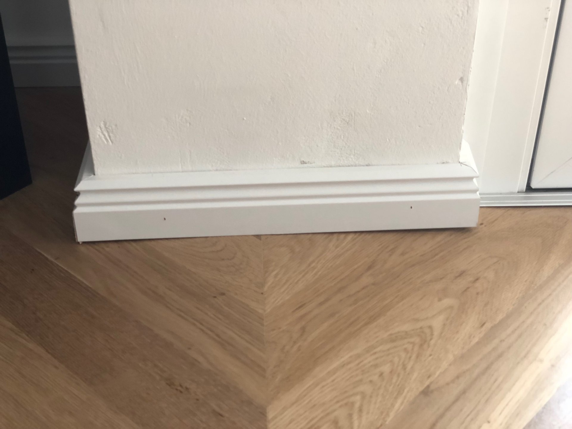

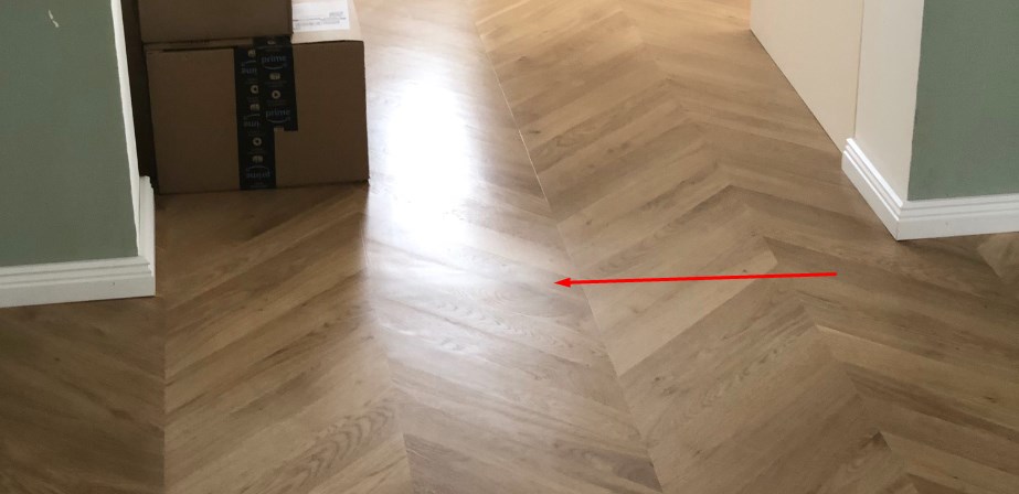

    wir haben im Zuge einer Kern-Sanierung einen neuen Parkett in sogenanntem franz. Verband von einem professionellen Dienstleister legen lassen und ich möchte gerne eine Meinung dazu haben, ob die auf den Bildern zu sehenden Schönheitsfehler einen Mangel darstellen oder der zu erwartenden Qualität im Rahmen der Möglichkeiten entsprechen.
    Der Boden wurde durch den Bodenleger nivelliert, verlegt, geschliffen und versiegelt. Die Sockelleisten kommen ebenfalls von ihm.
    Was wir sehen:
    - an manchen Stellen ist der Boden etwas wellig, eines der Bilder versucht dies zu zeigen und stellt den Übergang Wohnzimmer zu Küche dar. Dort wurde nicht am Stück gearbeitet und man sieht die kleinen "Wellen"

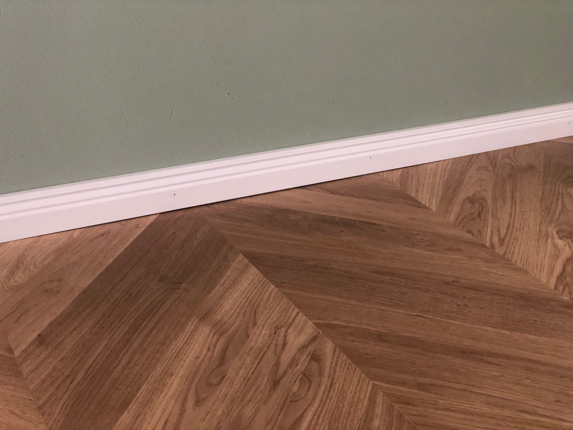

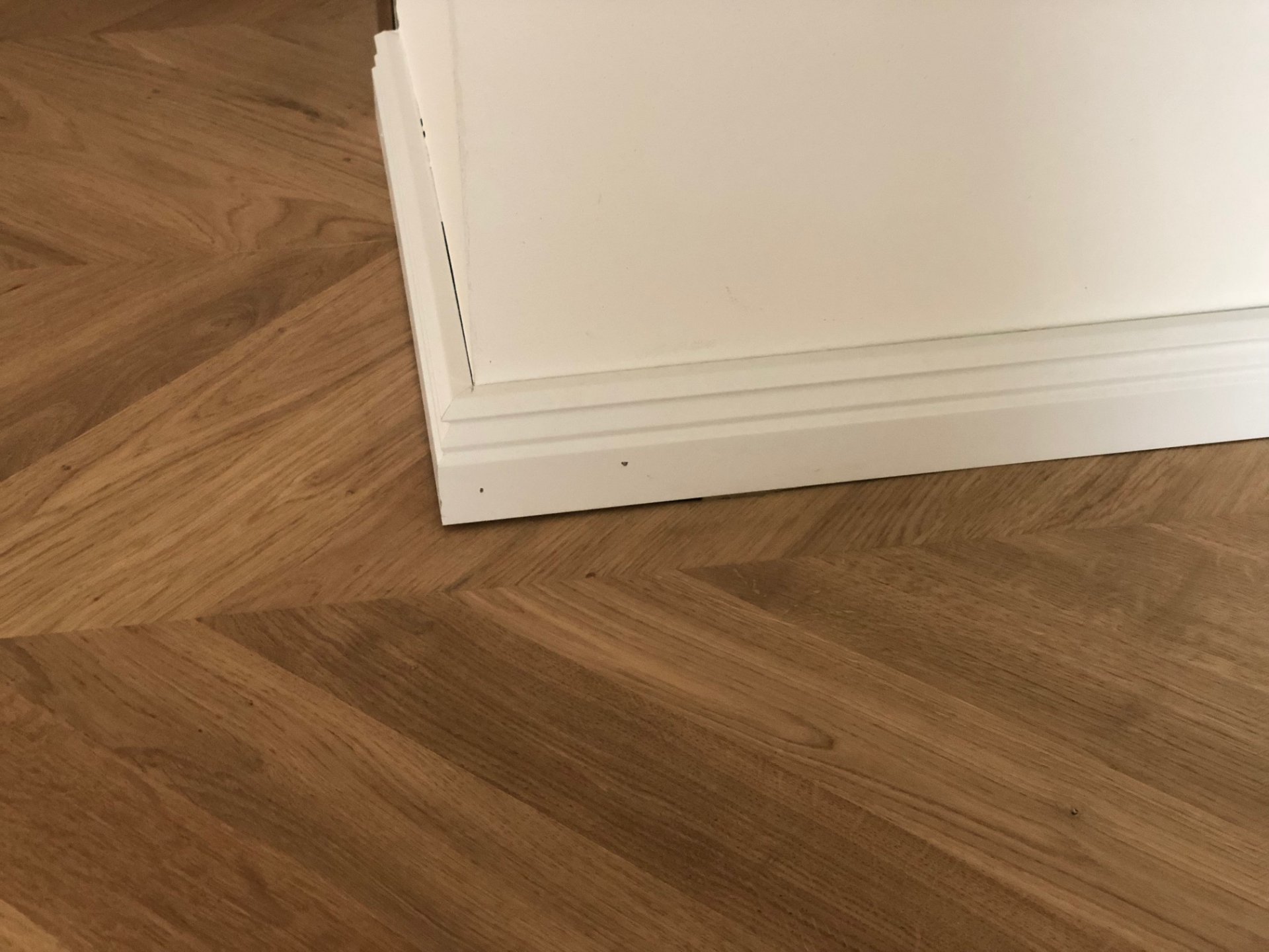

    - die Sockelleisten sitzen beinahe nirgends plan auf, überall gibt es mehr oder weniger große Spalte die man nun auffüllen muss, was mitunter auch nicht schön aussieht. Nach meinem Verständnis müsste so ein Boden schon sehr plan geschliffen werden können zumal das ja u.U. auch bedeutet, dass Möbel nicht ohne Nachjustierung ohne zu Wackeln aufgestellt werden können. Bei Stühlen besonders nervig da man diese ja nunmal bewegt.

    Einfach mal die Ebenheitstoleranz nachprüfen. DIN 18202

    DIN 18202 oder Abstand zwischen Sockelleiste und Parkett leider 3 mm zulässig pro lfdm dann interpoliert, ausser Sie haben nach engerer Toleranz beauftragt oder in Ihrem Auftrag steht nach Fachregeln Verband Parkett Boden etc, dort ist etwas geringer als die DIN definiert .. was schon vom Foto ein Mangel darstellt ist das letzte Bild, dort an dieser 'Säule/Stütze' ist ein 'Buckel' im Parkett...
