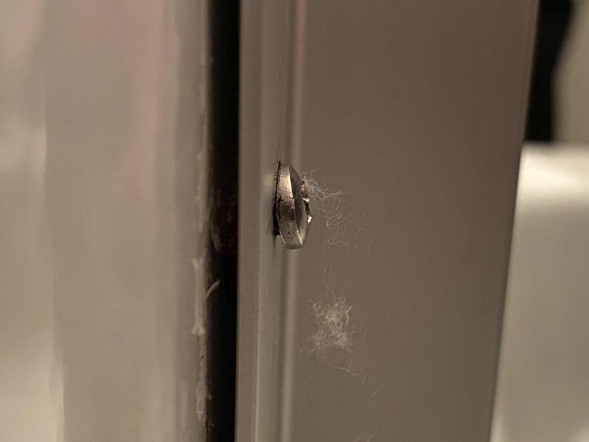

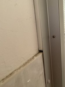

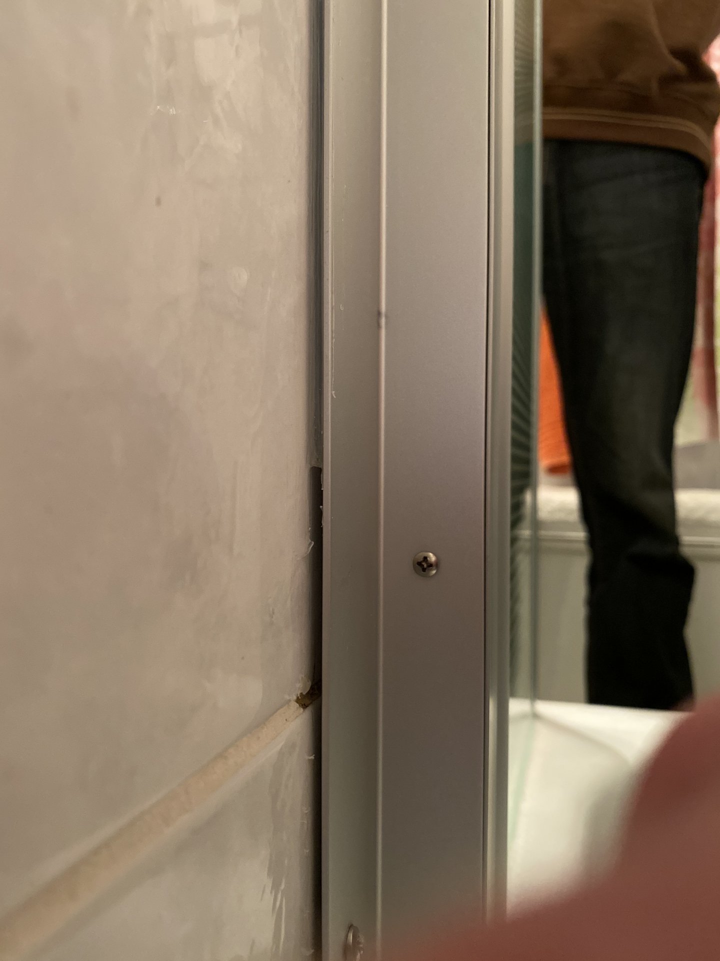

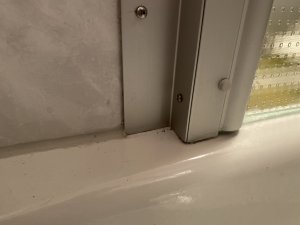

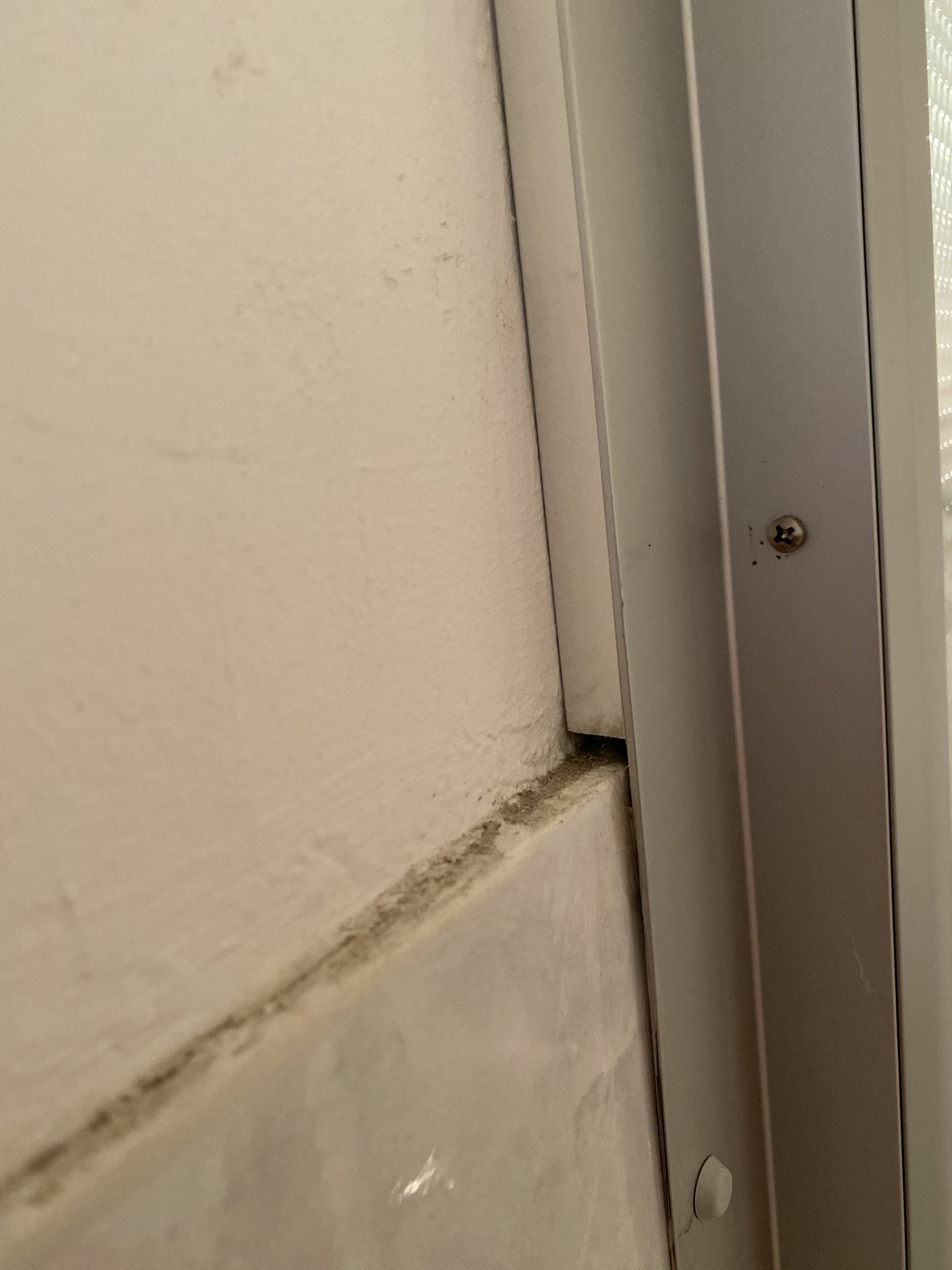

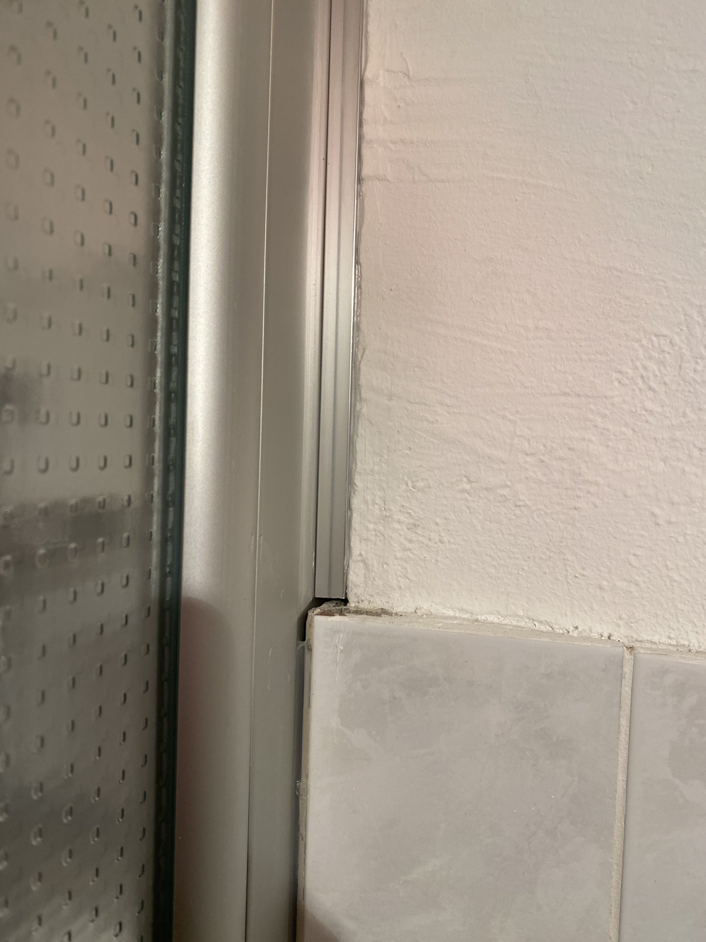

    mich würde eure Meinung zu dem Einbau einer Duschkabine interessieren.

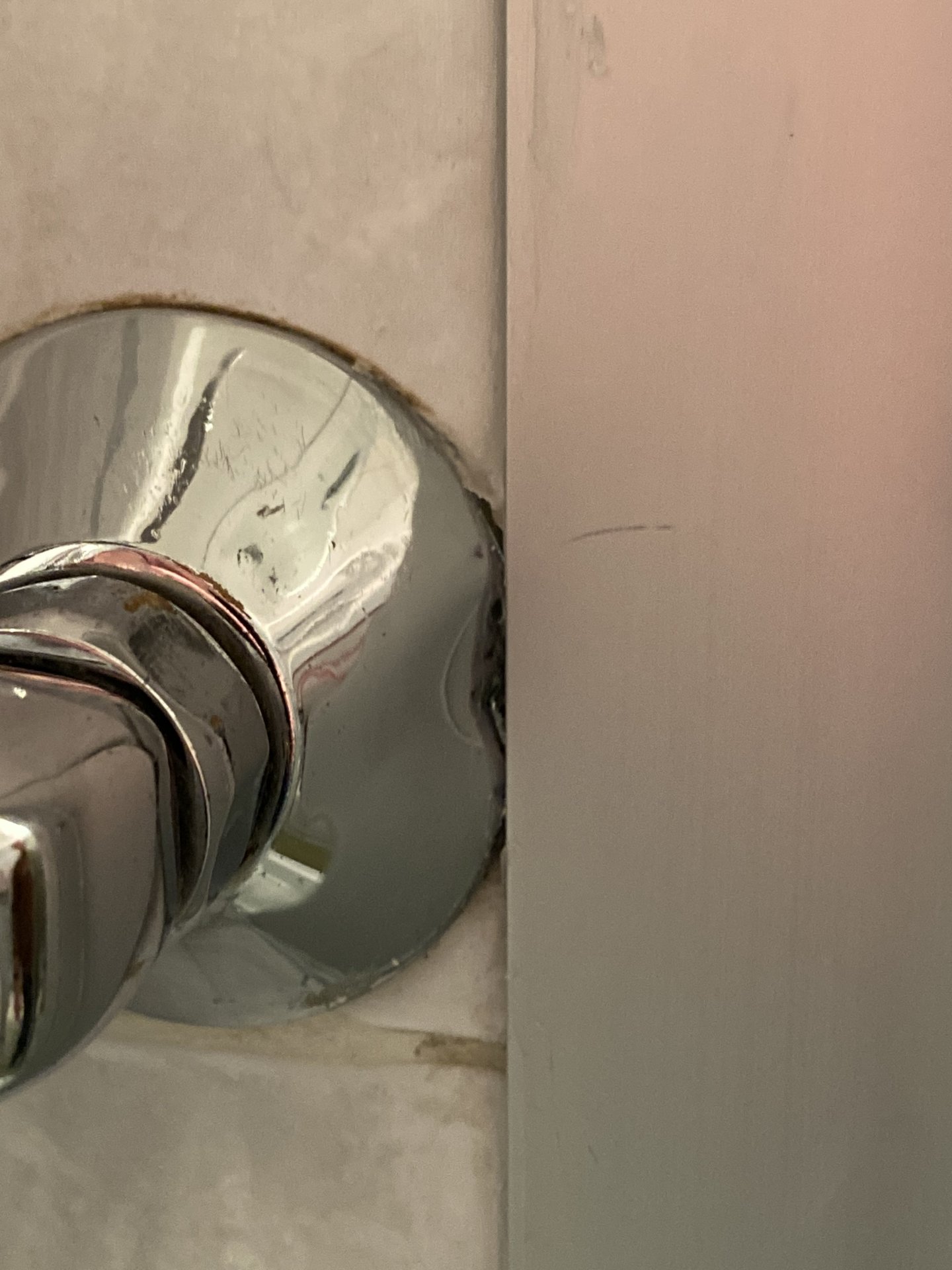

    Der Einbau wurde durch eine vom Vermieter beauftragte Sanitärfirma veranlasst. Ich als Mieter bin der Meinung, dass der Einbau (sehr) mangelhaft erfolgt ist. Der Vermieter/Verwalter sagt, dieser könne das nicht beurteilen, da er nicht vom Fach ist und er sich komplett auf die Firma verlässt. Desweiteren wurde beim Einbau die Rosette von der Amartur beschädigt bzw. eingedrückt.
    Wie könnte man weiter vorgehen und wie ist eure Meinung dazu, muss man sowas als Mieter hinnehmen?

    Und was möchtest Du als Mieter nun verlangen? Ja, ist auf den Bildern schon etwas merkwürdig, aber das ist das Bier Deines Vermieters - lass abzeichnen, dass diese Schäden von dem Installateur gemacht wurden und lebe damit.

    Bevor Du lange mit dem Vermieter rummachst, kauf Dir graues und weißes Silikon und noch ein paar Schraubenkappen und mach es selbst fertig.
    Kostet 14,34€

    Weil Dein Vermieter der Meinung ist, dass das so gut ist. Fachlich ist es ja auch richtig.
    Du hast halt leider überhaupt keine Ansprüche hier.
    Daher mein Tipp, wenn Du es schön haben willst.

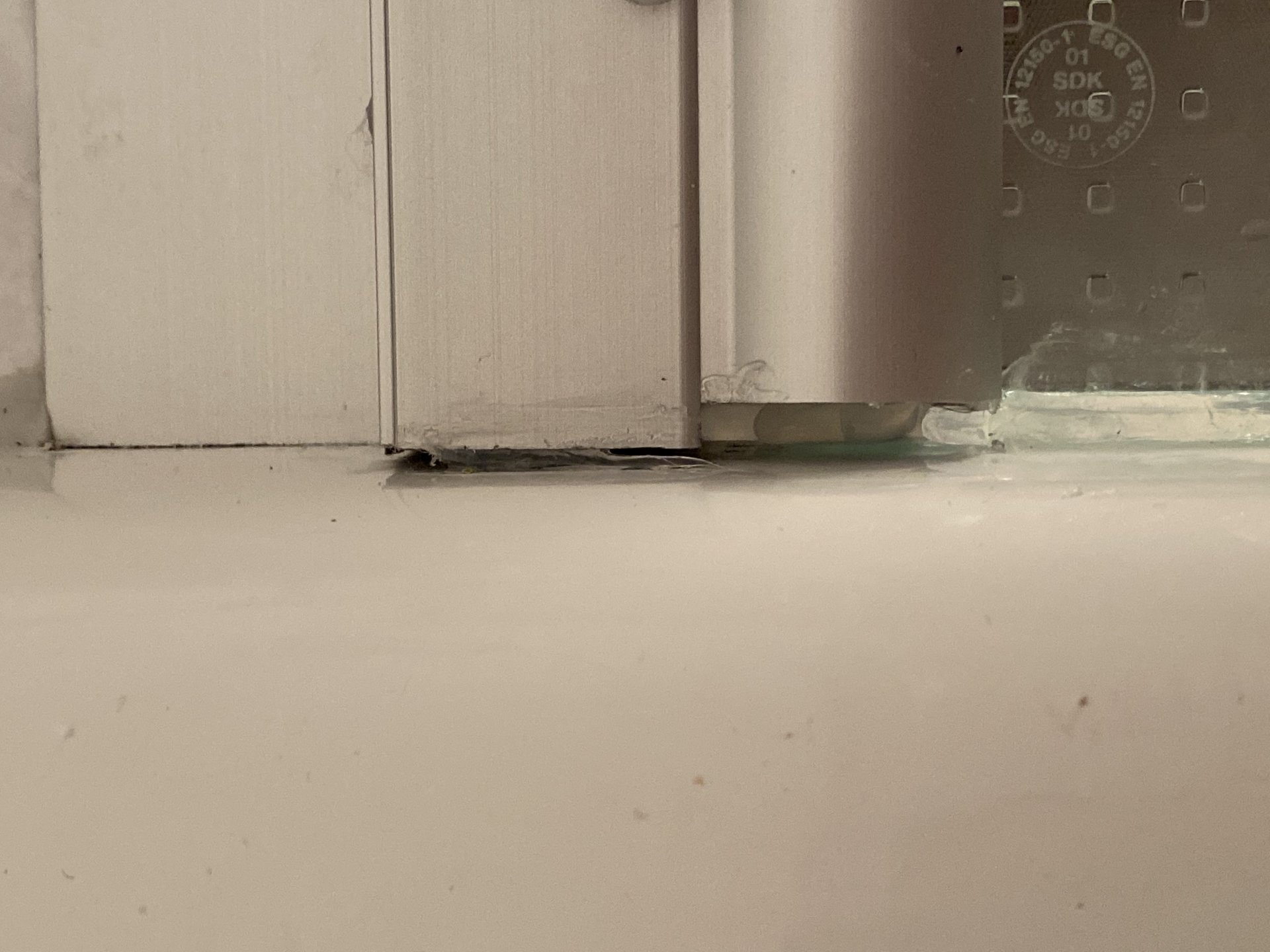

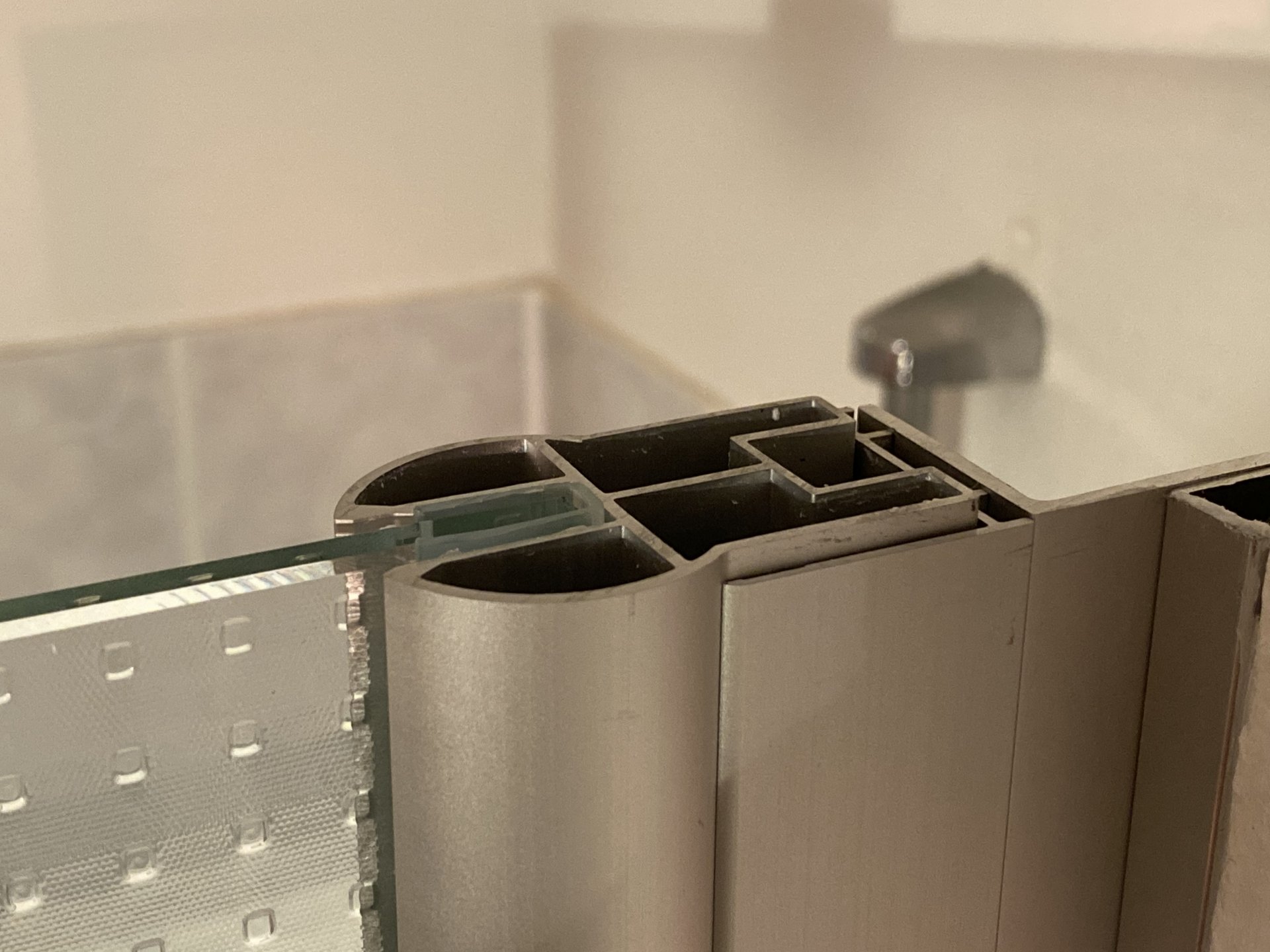

    Das sind keine Kunststoffgläser. Sieht man auch direkt im ersten Bild - Einscheiben-Sicherheitsglas ESG EN 12150-1

    Ehrlich gesagt, hat sich der Einbauende ziemlich viel Mühe gegeben, das sieht man schon daran, das der eine Duschtrennwand für Wandmontage mittels Haltewinkel und Unterfütterung oberhalb des Fliesenspiegels an die örtliche Gegebenheit angepasst hat.
    Nur das Silikon und die Käppchen auf den Schrauben fehlen, weil diese nicht Teil der ursprünglichen Duschwand waren. Die anderen Schrauben haben ja Kappen.
