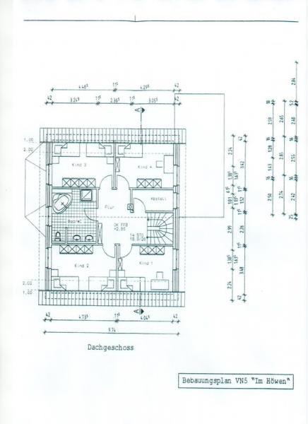

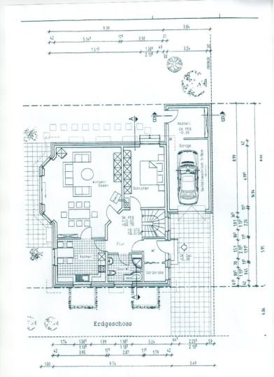

    Was sind Eure Ersten eindrücke zu diesem Grundriss?
  2. #2 Gast036816, 20.05.2013
    typischer kataloggrundriss, viel unnötige fläche, 45°-ecken und reichlich funktionale mängel.

    Der Plan ist nur unvollständig: Was ist mit dem Keller, dem Spitzboden und den Ansichten? Ohne die gibt es hier eigentlich kein Bewertungen durch Experten, nur Laien Meinungen :p
    Raummäßig ist das riesig und vermutlich könnte man auch mehr aus der Fläche machen. Momentan fehlen aber noch alle Wirtschaftsräume - die werdet ihr wohl im Keller unterbringen, oder?
    Sind die Möbel schon nach euren Vorgaben verteilt? Bei 6 Kindern ziehe ich den Hut, sonst solltet Ihr schnellstens mal die gewünschten/sinnvollen Möbel einzeichnen, damit euch die von Rolf erwähnten funktionalen Mängel auffallen. Zum Beispiel frage ich mich, ob die Garderobe mit Fenster für 5-8 Bewohner überhaupt ausreichende Möbellierung gestattet ;).
    Funktioniert die Treppe?
    Mit 2,26x2,13 und 15 Steigungen (19,0/26,0) ist mir das zuminest zu eng und steil ... soll aber ja nur für Kinder sein. Die damit vorgegebene Raumhöhe von etwa 2,50m wirkt das 50m² Wohn/Esszimmer dadurch aber sicher eindrucksvoll niedrig. Bei dem Raumangebot von ca. 900m³ sollte das eigentlich besser gehen.
    Die Tür zwischen Küche und Esszimmer nimmt m.L.M.n zu viel Platz weg. Mal über eine Schiebetür nachgedacht? Dann kommt man einfacher um den Tisch herum und der Raum lässt sich besser erschließen.
    Hat euch der GU/A mal die Preisdifferenz für die Beule im Wohnzimmer genannt? Kann doch nicht unerheblich sein was dafür zusätzlicher für die Statik gemacht werden muss - immerhin lastet da die eine Hälfte der Giebelwand, 6m Kante der Stahlbetondecke, sowie die Wand zwischen Bad und Kinderzimmer 3 drauf.
    45°-Ecken muss man mögen - kann man aber wenigstens schöne Pflanzen hinstellen :). Im EG fehlen dadurch aber irgendwie sinnvolle Stellflächen für zusätzliche Möbel im Flur.
    Auch der Flur im DG ist durch die vielen auf Kante platzierten Türen nur eine große Tanzfläche. Die Kinderzimmer wirken dadurch auch etwas Schlauch-artig, da diese immer vom absoluten Ende her betreten werden. Zudem steht der tiefe Kleiderschrank nicht hinter einem an der kurzen Wand sondern an der langen Wand halb vor den Fenstern, was den Eindruck eines Schlauches verstärken wird.
    Für mich wäre diese Anordnung halb vor dem Fenster ein absolutes No-Go, aber ob es funktioniert die Fenster ausreichend nach außen zu verschieben ohne diese zu klein werden zu lassen wage ich zu bezweifeln.
    Die Tür könnte man zumindest bei Kind 1 besser lösen, aber das Problem liegt m.L.M.n eher bei der leicht misslungenen Raumaufteilung durch den großen Bad/Flur/Treppen-Bereich. Um die Nutzbarkeit der Kinderzimmer wirklich zu verbessern müsste dieser Raum kleiner gestaltet und das Bad ggf. über Küche oder Eingang verlagert werden. Alternativ könnte man auch das Dach drehen. so dass die Schrägen auf den kurzen Seiten der Zimmer sind und dem Bad eine Gaube verpassen.
    Ich denke das sind erst einmal genug Laien-Anregungen.

  4. #4 Gast036816, 20.05.2013
    tja gwyn - was du detailliert beschrieben hast, kann man auch mit 3 worten zusammenfassen - reihlich funktionale mängel.
    aus meiner sicht lohnt es nicht, so in die tiefe zu gehen. solche grundrisse - mit fresswarze - waren in den 80-ern des vergangenen jahrhunderts in.

    Die Lösung mit einem Esszimmer und 4 Sitzplätzen in der Küche find ich ungünstig.
    Entweder Eine Wohnküche mit platz für alle, oder eine funktionale Küche mit einem ausreichendem Esszimmer...

    Ich würde nicht so sehr auf "funktionale" Mängel abziehen, denn eher auf die gestalerischen.
    Die Schrägen-Orgie muß man nicht mögen. Die Erschließung unten rechts, das Wohnen oben links...einmal diagonal durch die Bude...naja....
