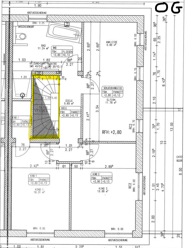

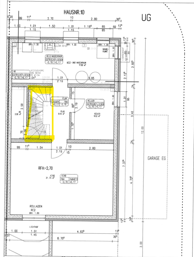

    Hallo liebe Forumsmitglieder,
    unsere Planung zum Innenausbau einer DHH ist in vollen Zügen. Die Treppe ist nun an der Reihe und da wir nicht vom Fach sind, haben wir ein starkes Interesse an fachkundigen Meinungen.
    Grundriss

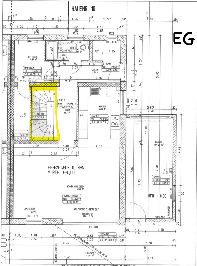

    Das Treppenwerk ist in der Mitte der DHH geplant. Zwei Treppen erstrecken sich über drei Etagen (Keller, EG, OG). Die Treppe ist 2x1/4-gewendelt eingeplant. Hier der Grundriss der jeweiligen Geschosse.
    Unsere Anforderung an die Treppenauswahl

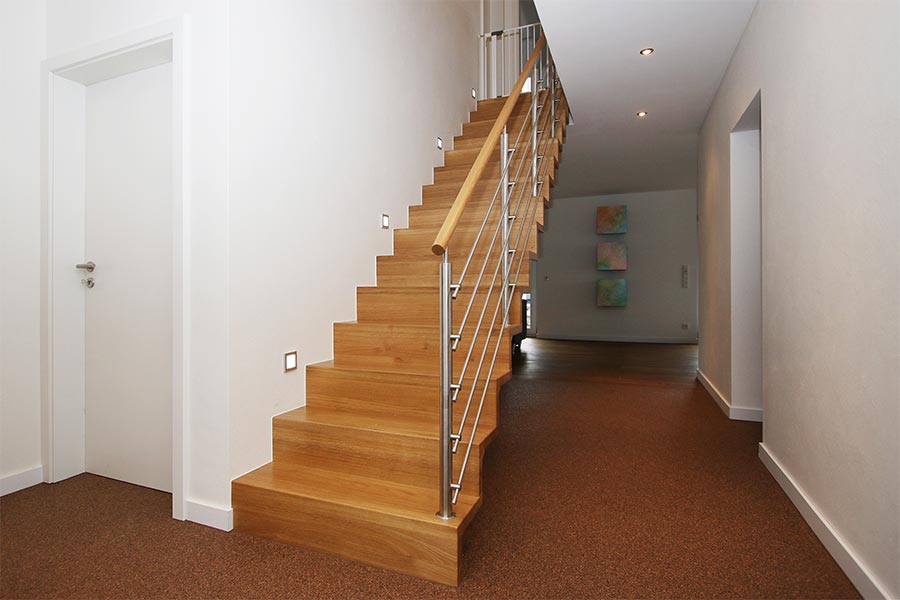

    2. Aufgesetzte Wangentreppe in Faltwerkoptik mit Geländer. Der Aufpreis beträgt hier ca. 14.000,- für die komplette Treppenanlage. Beispielbilder:

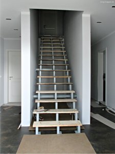

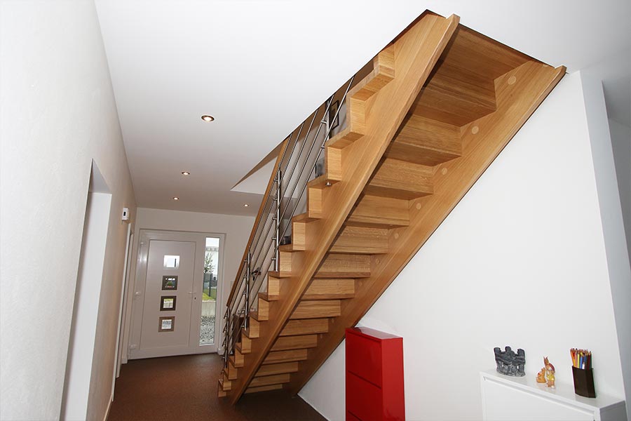

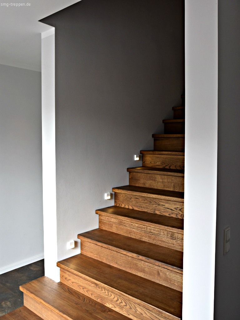

    3. Weitere Idee "Zweiholmtreppe zwischen Wänden" mit LED-Spots an der Wandseite und einseitigem Handlauf. Ähnlich wie in diesen Bildern:

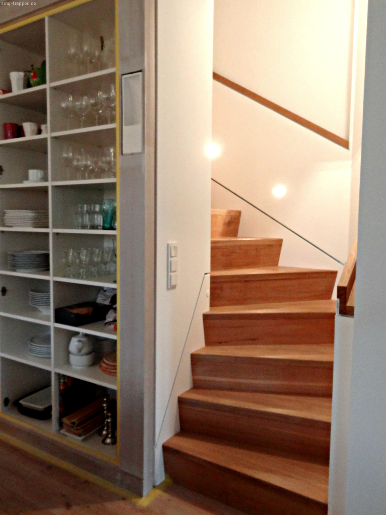

    4. Weitere Idee "Eingestemmte Wangentreppe zwischen Wänden" mit LED-Spots an der Wandseite und einseitigem Handlauf. Ähnlich wie in diesen Bildern:

    Die Treppenauswahl 1. gefällt uns leider nicht so sehr. Zur Treppenauswahl haben wir nun doch ein paar Fragen:
    1. Zur Treppenauswahl 3:
      Unser Treppenbauer erwähnte in einem kurzen Gespräch, dass eine Zweiholmtreppe mit Setzstufen geräuschvoll sein kann (gelegentliches Knacken). Er empfiehlt bei Setzstufen eher eine Wangentreppe. Ist das so? Hat hier jemand Erfahrungswerte?
    2. Zur Treppenauswahl zwischen Wänden (3. oder 4.):
      Wände lassen bekanntlich weniger Lichteinfall zu. Fällt der Lichtnachteil bei unserem Grundriss schwer ins Gewicht? Sollte man eher Treppenauswahl 2. bevorzugen?
    3. Habt ihr andere Ideen?

    Eingestemmte Wangentreppe ohne Stellbretter.
    Bei 14Tausend muss es sich um einen Schreibfehler handeln. 14hundert wäre als Mehrpreis vertretbar (unter Umständen....)

    @Fabian Weber Der Treppenbauer meinte, dass bei dieser Konstruktion die Setzstufen "knacken" und Geräusche abgeben können. Hast du damit Erfahrungen?

    Die Eingestemmte Wangentreppe ohne Stellbretter ist für diesen Grundriss sowie Gebäude die optimale Wahl.
    Aufgesattelt und 2/4 gewendelt musst du dir mal ansehen wie die Befestigt wird. Dann Wollt ihr die Treppe Putzen (feucht Wischen) und die Wände sehen nach ein paar Jahren aus wie... Das Knarren ist das geringste Problem. Die Kopffreiheit, der Wandanschluss, die Geländerbefestigung und und und...
    Die Grundrisse machen Stellbretter unnötig.

    Als Bilder sieht man geradeläufige Treppen. Aber der Grundriss sieht 2/4 gewendelte Treppen vor.
    Lasst euch mal vom Schreiner Beraten da bekommt ihr mehr für weniger.

    Keine Ahnung wie der darauf kommt. Bisschen knacken wäre mir auch egal. Ich finde Setzstufen schön und habe die auch schon gewandelt gebaut.

    Das Problem ist der Holzschwund.
    Die Stufen werden mit Holzdübel aufgesteckt oder von untern verschraubt (oder beides). Egal wie, die stufen können abgenommen und neu befestigt werden. Das Knarren kann leicht beseitigt werden. Wenn es so weit ist, nimm die Stufe ab oder fotografier bei der Montage die Befestigungspunkte und stell sie hier rein.
    Ist aufjedenfall gar kein Thema worüber ich mir Gedanken machen würde.
    Komplizierter wird es wenn die Pfosten auf den Stufen verschraubt sind und genau diese Stufe knarrt, aber auch machbar...
    Und dann gibst noch die Gewährleistung. Ruf den Schreiner an und der erledigt dass mit ein paar Handgriffen.

    Mach ne Stahl-UK wie auf dem einen Bild.
    Dann erstmal Blindbelag aus Plattenwerkstoff, der auch gleich als Bautreppe genutzt werden kann. Dann zum Schluss nochmal darauf die Winkelstufen kleben, fertig.
    Und von unten Gipskarton.
    Wenn Du willst, dann füllst Du den Hohlraum noch mit Dämmwolle, dann klingt die Treppe nicht so hohl.

    @Sergius Nein. Hunde haben wir nicht. Warum würdest du keine Stellbretter einbauen? Probelaufen werden wir tun.
    Habt ihr eine Meinung zum Thema Lichteinfall? Klar ist, dass die Wände Licht "schlucken". Aber macht sich das an der Stelle, an der die Treppe eingeplant ist, stark bemerkbar?

    Das Ergibt sich aus dem Grundrissen. Erfahrung und Gefühl
