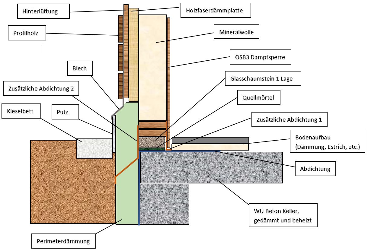

    Hallo Zusammen,
    Ich baue zur Zeit einen Neubau. Der Keller ist quasi fertig und bald geht es weiter mit dem Holzrahmenbau. Mein Bauunternehmer schlägt (in etwa, Details sollen noch geklärt werden) folgenden Sockelaufbau vor. Ich würde mich über eure Meinung dazu freuen, außerdem hätte ich Fragen zur Abdichtung.
    Zum Haus:
    • WU Beton Keller, von außen gedämmt und beheizt
    • Holzrahmenbau mit hinterlüfteter Holzfassade
    • Kein drückendes Wasser oder große Feuchtigkeitsprobleme (außer, dass es im Wald steht)
    Der vorgeschlagene Sockelaufbau:
    Meine Fragen dazu:
    1. Ist bei einer beheizten Unterkellerung die Lage Glasschaumstein als Feuchtigkeitstrennschicht nötig/sinnvoll?
    2. Ist die zusätzliche Abdichtung 1 u. 2 nötig und wie hoch sollte diese ausgeführt sein?
    3. Sollte die komplette Kellerdecke trotz beheiztem Keller abgedichtet werden oder nur unter den Wänden? Läuft man dann die nächsten Wochen auf der Abdichtung herum?
    4. Wird es Feuchtigkeitsprobleme geben weil die Perimeterdämmung recht weit hoch gezogen wird (Traufenhöhe macht ein niedrigere Gelände nicht möglich).
    Ich würde eine Einschätzung des Aufbaus und Antworten zu meinen fragen sehr zu schätzen wissen, besten Dank im Voraus,
    Hans

    Wozu ist der Glasschaumstein 1te Lage gut?
    Die Abdichtungen auf der Kellerdecke erschließen sich mir nicht.
    Ich habe den Eindruck der Holzbauer baut normalerweise ohne Keller.
    Ist der Keller jetzt eine richtige weiße Wanne?
    Warum wird das Gefach nicht auch mit Holzfaser gedämmt?

    Danke für den Beitrag, ich denke:
    -> Zusätzliche Absicherung, dass keine Feuchtigkeit ins Holz kommt. Kommt mir bei Bodenplatten auch sinnvoller vor, als bei einem beheiztem Keller.
    -> Der Sockel müsste ja nach meinem Verständnis schon abgedichtet werden. Den restlichen Bereich der Kellerdecke kann ich mir eher durch Restfeuchte aus dem Beton, die nicht ins Holz soll erklären. Aber genau die Frage habe ich mir ja auch gestellt. Wozu alles abdichten bei einem beheiztem Keller
    -> Kann gut sein, ist wohl auch noch nicht lange im Geschäft, aber Vertrag ist geschlossen, ich baue jetzt mit dem.
    -> Nein. Es wurde eine Bodenplatte mit Fugenblech gegossen, dann Ortbeton Wände aufgestellt und mit (ich glaube wasserdichten Beton (soweit das geht)) ausgegossen. Darüber eine Filigrandecke. Die Fugen wurden zusätzlich mit Dichtmasse eingestrichen.
    -> Kosten, besserer U-Wert, bewährt, etc.

    Klingt aber nach weißer Wanne, wenn der Keller nur an den Fugenstößen abgedichtet wurde.
    Jedenfalls würde ich innen nur die zusätzliche Abdichtung 1 in Form einer Mauersperrbahn gegen Restfeuchte aus dem Beton machen, dann brauchst Du auch nicht den Teuren Foamglas Kimmstein.

    Sinvoll ja , Minimierung Wärmebrücke, leider fehlen alle Höhen und du bist sicher dass im Beton keine Dämmung liegt am Abschluss Decke?
    Die 2 zwingend bis mindestens OK Schwellholz oder 30 cm GOK ( hier fehlen die Höhen ggf bis Höhe VHF ), die 1 bis OK Schwellholz ich würde diese empfehlen da hier deine horizontale auf der Decke und unter der Wand liegende Abdichtung perforiert wird bei der Montage und Befestigung.
    Diese in den Räumen bzw auf deine liegende Abdichtung wird erst verlegt bevor dein Estrich respektive der Fußbodenaufbau erfolgt unter den Wänden wird praktisch ein Streifen gelegt mit entsprechenden Überlappung für den späteren Abschluss.
    Das liegt eher an der Ausführung der Abdichtung und des Putzsystems auf der Peri.
