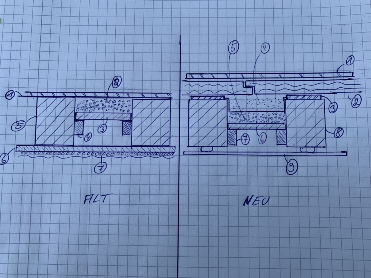

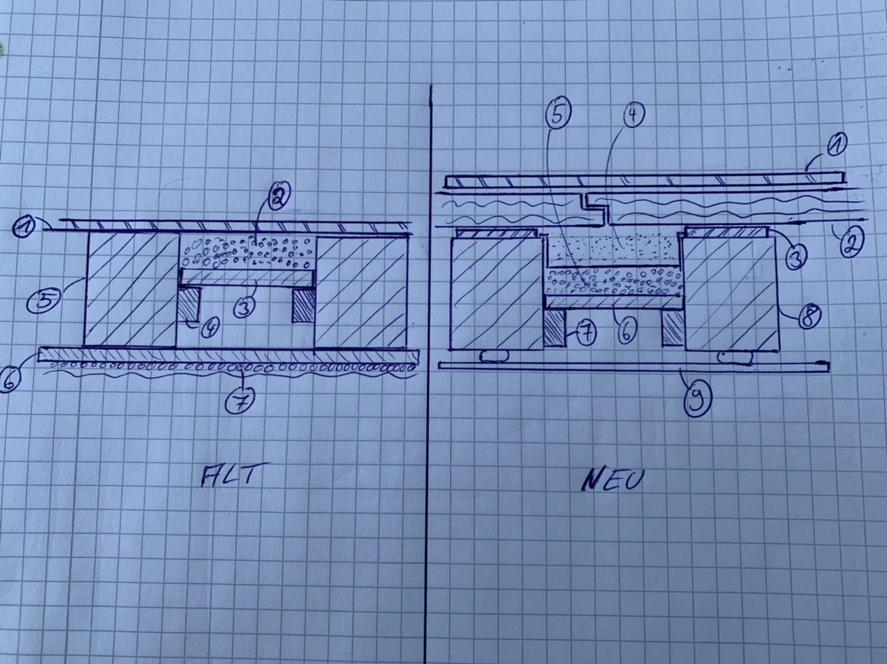

    Hallo geschätztes Forum,
    mich saniere gerade meine DHH von 1950 von Grund auf.
    Anbei eine Skizze meiner Idee zum Fussbodenaufbau im 1.OG.
    ALT:
    (1): Dielen verschraubt auf (5)
    (2): Kies
    (3): Fehlboden Bretter
    (4): Dachlatte
    (5): Balkenlage
    (6): Brett als Träger für Schilfmatte mit Putz (7)
    NEU:
    (1): Parkett verklebt
    (2): Trockenestrich Platten
    (3): Entkopplungsstreifen
    (4): Schüttung/Dämmung auf Rieselschutz
    (5): Kies
    (6): Fehlboden Bretter
    (7): Dachlatten
    (8): Balkenlage
    (9): Trockenbaudecke mit Entkoppelten Aufgängern
    Bitte um Bewertung des Aufbaus. Ich würde so versuchen die Masse für den Trittschall zu erhalten aber dennoch eine Dämmung einzubringen.
    Im EG als auch im OG sind Wohnräume.
    Ich freu mich auf einen regen Austausch.
    Grüße,
    Sebastian

    Ich würde auf keinen Fall Raumhöhe im Obergeschoss verlieren wollen, selbst nicht für den Preis einer fehlenden Entkopplung zu den Deckenbalken. Wenn das Haus nur von einer Partei bewohnt wird, ist das völlig akzeptabel.

    Ich hätte Bedenken, ob die Schüttung auf dem Blindboden dann wirklich nicht zusammen sackt und deine Estrichplatte bricht.
    Höherer Fussboden heißt: alle Türen kürzen. Reichen die Durchgangshöhen noch?
    Dein neuer Aufbau ist mit Sicherheit um einiges schwerer als der Alte. Tragen das die Balken?
