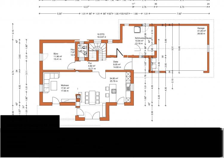

    Moin moin,
    anbei der Entwurf vom Grundriss EG / OG. Über euer Feedback würde Ich mich sehr freuen. :28:

    ich finde den soweit OK.
    EG würde ich mir eher etwas offener vorstellen und deine Schmuttzschleuse, Hauswirtschaft und Speisekammer kombinieren.

    ups, doch was übersehen.
    Ins Schlafzimmer über die Ankleide?
    Finde ich nicht gut.
    Ankleide nach rechts, Schlafen in die Mitte.
    Problem gelöst.

    der Schornstein in der Mite des Daches ist zwar statisch machbar,
    aber einen Versatz um Firstpfettenstärke ist einfacher.

    Moin moin,
    wo siehst du hier das Problem bzw. den Nachteil? Unser Gedanke war, dass wir das
    Schlafzimmer nach rechts setzten, damit wir am Morgen die Sonne im Schlafzimmer haben.
  8. #8 Bayern31, 23.11.2016
    Bayern31
    Bayern31
    11.09.2016
    Angestellter
    Moin moin,
    Schlafzimmer Ankleide
    Schmutzschleuse
    Unser Gedanke war, dass wir die Schmutzschleuse separat halten, damit wir
    keinen "Dreck" ins Wohnhaus ziehen (Landwirtschaft).
    Wohnbereich
    Gute Frage - hier sind wir etwas hin und her gerissen, wie offen wir das gestalten sollen/wollen.
    Pro: Schöner offener Wohnbereich - ggf. wollen wir als kleinen Raumtrenner zw. Wohnzimmer und
    Esszimmer einen kleinen Vorsprung rein ziehen und darin einen Panoramofen platzieren. Den Kamin
    direkt in die Nähe des Esstisches zu setzten finde Ich nicht ganz optimal, da man ja sonst am Esstisch
    "gegrillt" wird.
    Contra: Freundinnen und Freunde gleichzeitig zu Besuch --> Frauen ratschen im Esszimmer (Tisch) -->
    Die Männer wollen im Wohnzimmer in Ruhe Fußball schauen. Dann hat man keine Möglichkeit diese
    beide Räume zu trennen. Das würde für eine Lösung mit Schiebetür tendieren.
    Momentan sind wir aber eher für die offene Variante ohne Schiebetür. Den Kamin würden wir
    wie eingezeichnet belassen. Das Problem was wir dabei noch haben, wo wir am besten den TV
    platzieren sollen. Vielleicht hat hier jemand eine Idee. Zudem sind wir am spekulieren, ob wir die
    Terassentür im Wohnzimmer nicht vergrößern sollen z.B. auf 2,50 Meter inkl Hebeschiebetür. Das würde
    den Raum noch größer machen, allerdings wird dann das Problem mit dem TV noch größer.
    Über eine Diskussion würde Ich mich sehr freuen.

    solange es für dich passt ist es richtig.
    Jeder muss halt für sich bauen.
    Einzig das Argument mit dem Schlafzimmer finde ich nicht so ganz einleuchtend (kleines Wortspiel :-))
    Die meisten schlafen mit geschlossenen Läden. Also scheint morgens auch keine Sonne rein, auch wenn sie könnte.

    Den Zugang zum Schlafraum über eine Ankleide finde ich nicht schlimm. Das kann man machen.
    Da find ich ich IG einige Raumanordnungen nicht passend. Ich vermisse einen direkten Zugang in die Küche, der Schlenker immer über den Wohnraum mit Einkaufsgedöns und Müll ist nicht gelöst. Wenn die Speisekammer als Abstellraum genutzt wird, ist das Okay, aber als Vorratsraum ist der zu weit weg von der Küche.
    Der Erker im EG ist funktionslos und kann entfallen.
