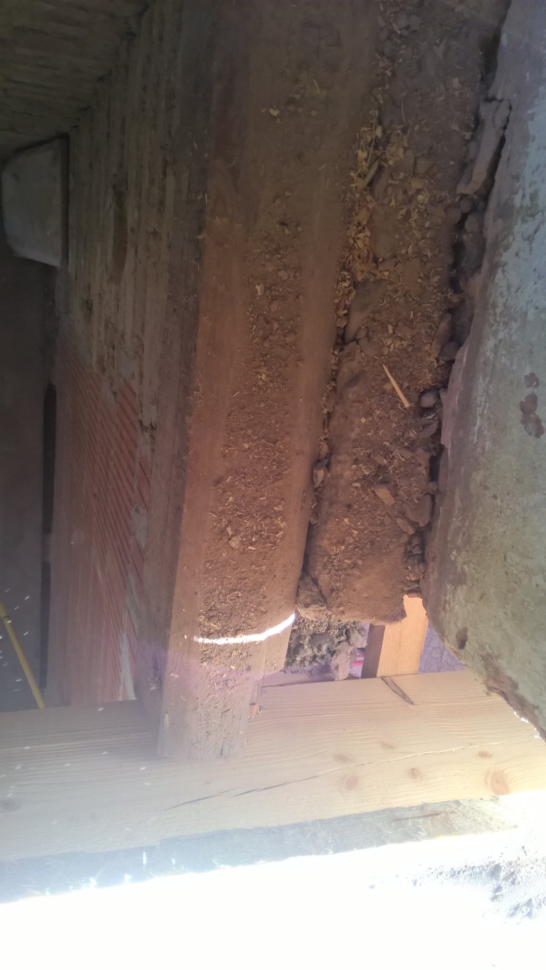

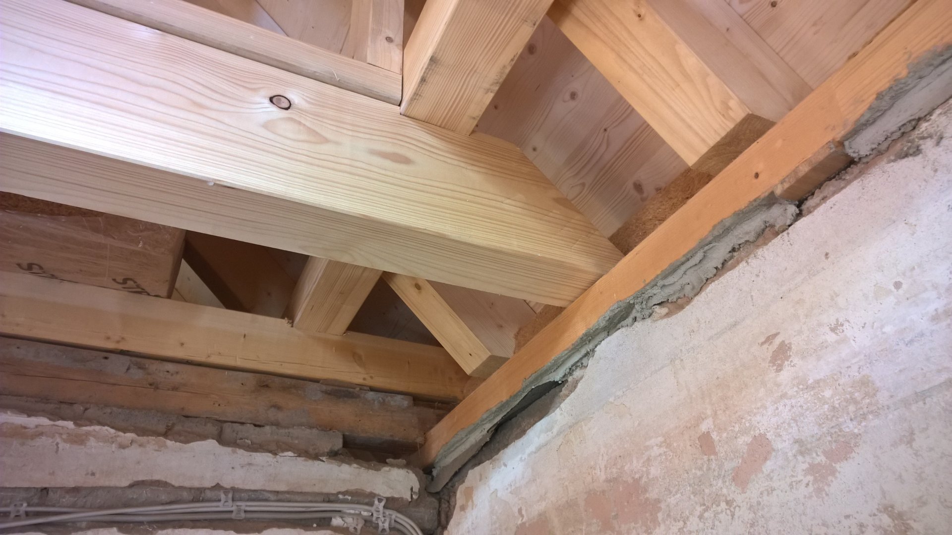

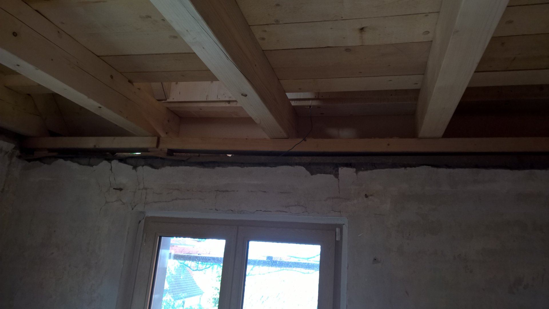

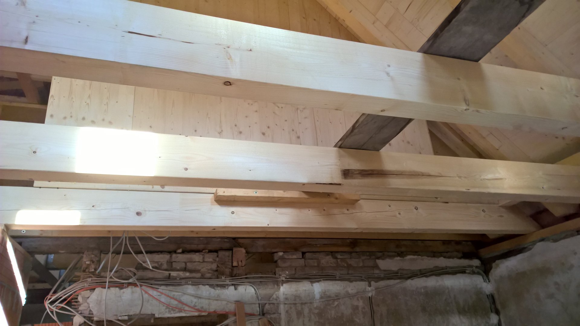

    anbei die Bilder von unserem neuen Dach.
    Ich hätte da zu einigen Punkten ein paar Fragen.
    Der Zimmermann meinte, es kann sein, dass während der Arbeiten gewisse Maurertätigkeiten ausgeführt werden müssten. Das kann er aber erst während des Baufortschritt sagen. Er hätte da einen Hochbauer den er dann immer anruft. Das ist der Gleiche, der bei uns schon einen Anbau realisierte. Echt kompetente Leute, hatte ich null Bedenken. Ich sagte aber immer, ruft den an und sagt bescheid das wir da einen seiner Maurer mal brauchen können. Erklärt auch genau was anfällt, ich als Laie weiß das ja nicht. JaJa, machen wir. Als es soweit war, hatte der Hochbauer keine verfügbaren Maurer die er schicken konnte.
    Auf den Bilder 57 und 28 sieht man das Resultat. Auf einem Tuffstein noch fix ne kleine Latte gelegt und darauf die Firstpfette. Links und rechts davon besteht meine Giebelabschluss aktuell aus der vorhanden Plastevorhangfassade, das wars. Laut Statik drücken dort locker 700kg Eigenlast, ohne etwaigen Schnee oder Wind. Der zweite Giebel sieht genauso aus. Der grüne Schimmer ist die erste Abdeckschicht von der Aufdachdämmung ( Steico Multicover oder so).

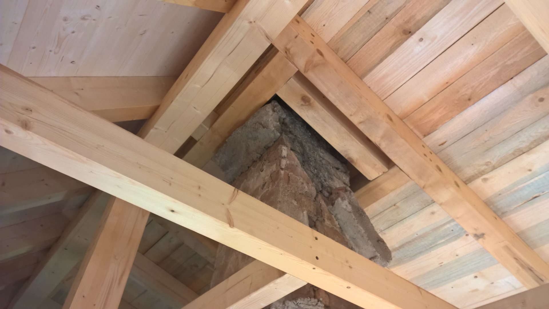

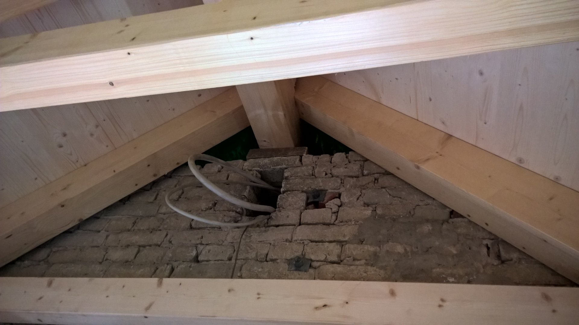

    Bild 02 zeigt meinen Kamin. Der steht jetzt quasi frei und wird an der Stelle nicht gehalten. Ich solle da doch ein Metallgeschirr drumrum bauen. Er ist kein Maurer und mauert sowas nicht aus.

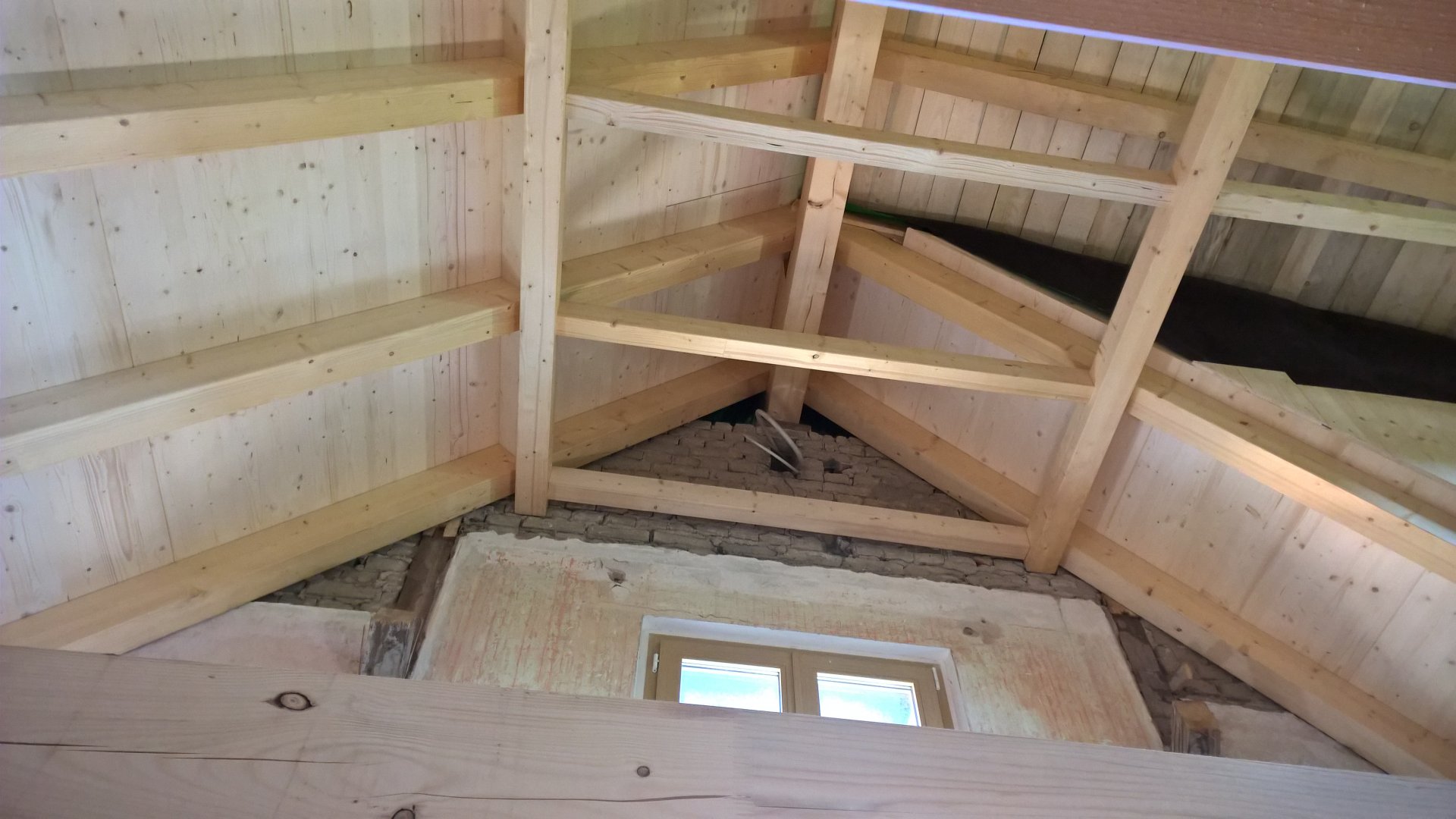

    Bild 19 und 30 zeigen den gleichen Kamin, diesmal von neuen DG zum OG fotografiert. Die umschließenden Balken sind durchgesägt (Decke wurd komplett erneurt) und auch hier steht der Kamin quasi frei. Zum Glück lugt der aktuell kaum 30cm über die neue Aufdachdämmung heraus.
    Es fehlt leider noch ein Foto, ka wo das ist. Dort sieht man die Fußpfette + Auflager. Das Auflager mußte rundherum neu belegt werden. Die neuen Deckenbalken 10/24 sind an der einen Seite 45° angeschrägt weil dort die Sparren in dem Winkel ankommen. Die angeschrägten Balken liegt jetzt aber nur so 8-9cm auf dem neuen Auflager, quasi mit der Spitze. An der Stelle überspannen die Balken ca 410cm. Er wollte dort jetzt noch kleine Winkel anbringen. Die sollen angeblich weitere 300kg oder so aufnehmen können. Aber wirklich glücklich bin ich damit nicht. Für mich als Laie wirkt das wie Murks. Den Bereich zwischen den Decknbalken am Auflager musste ich jetzt mit Dämmaterial zustopfen, weil ich dort in kleinen Spalten duchschauen konnte. Die Fassade müßte noch neu gemacht werden um an die neue Aufdachdämmung anzuschließen. War das meine Arbeit oder hätte das der Zimmermann, bzw. Dachdecker machen müssen?

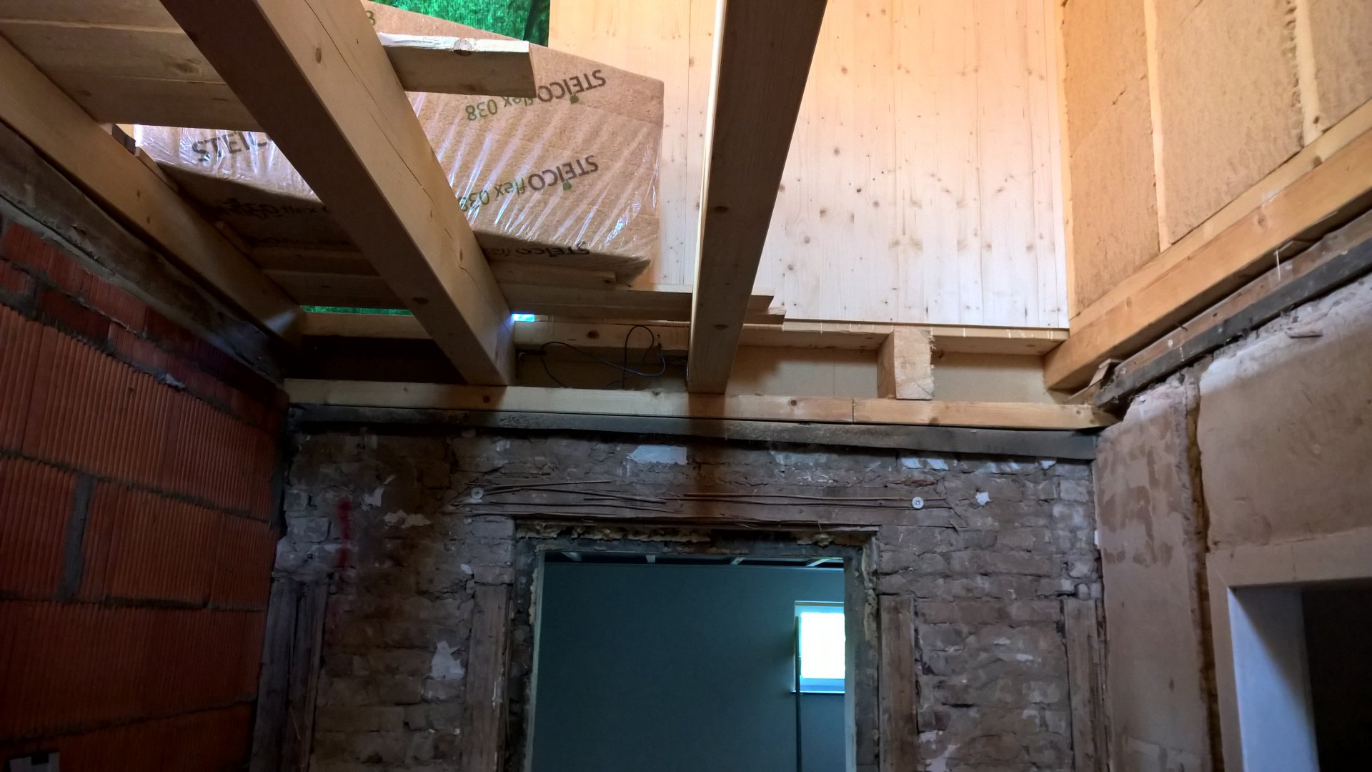

    Auf der anderen Dachseite ist eine große Gaube entstanden. Die ist komplett gedämmt. Aber auch dort fehlt der Bereich , altes Mauerwerk zu Gaubenboden, quasi der Bereich in der neuen Decke. Von Außen geht die Gaube aber bis zum alten Mauerwerk, zumindest ist soweit die Außendämmung (30mm Steico Universal) und Gaubenstützen gezogen. Aber auch dort ist ein Luftspalt und die 24cm Deckenhöhe sind aktuell völlig frei. Einzig diese Dämmplatte ist außen drauf. Ich bestellte eine komplett gedämmtes Dach/Gaube, gehört dieser Deckenbereich jetzt dazu?
    Als der Zimmermann fertig war, durft ich erstmal 1m³ Müll entsorgen. Steine, Putz usw, die beim Abriss der Auflager/alts Dach entstanden sind. Hat er einfach von Außen in das OG geworfen. Das wäre angeblich nicht seine Arbeit.
    Ich weiß jetzt nicht ob ich besonders kritisch bin, aber aktuell bin ich mit der Leistung eher unzufrieden.
    Wie seht ihr das?

    Es ist nicht Aufgabe vom Zimmermann da ein sinnvolles Auflager für die Firstpfetter zu realisieren, bzw. zu warten bis das fertig ist sondern einfach was hinwurschteln und dann weitermachen? Wie soll ich das vernüftig machen? Dazu müsste man aktuell die komplette Firstpfette anheben, bzw. sichern, dann in 4m Höhe irgendwie noch ne Steinreihe entfernen um nen Sturz oder irgendwie sowas darunterzuschieben, für ne Arbeit die er , wo alles frei zugänglich war in wahrscheinlich 20min hätte erledigen können?
    Es ist nicht Aufgabe vom Zimmermann, den bestehenden Kamin zu sichern, zumindest oben am Dachdurchbruch?
    Es ist nicht Aufgabe vom Zimmermann seine Gaube komplett zu dämmen, luftdicht zu übergeben?

    Diese Bastelaktion am Giebel geht nach meiner Meinung gar nicht. Das ist ein statisches Problem. Wenn der "versprochene" Maurer nicht kann muss er es selbst erledigen oder die Arbeit einstellen, mir Abends sagen, dann kann ich das eventuell noch machen, oder versuchen einen anderen Maurer zubekommen, aber nicht so einen Murks machen und mich vor vollendete Tatsachen stellen.
    Der fehlende Maurer hat noch einen zweiten Effekt. Da die Deckenbalken höher sind, musste er die neuen Fußpfetten nach innen versetzen, da sonst die Sparren zu hoch montiert worden wären. Dazu musste natürlich im unteren Giebelbereich etwas ausgestemmt werden. Jetzt habe ich zwei Ecken, wo Fassadenplatten außen und innen ein Sparren liegt und dazwischern nur Luft ist. Quasi wie an der Giebelspitze, nur in schlimmer weil ich da gar nicht mehr ran komme. Ich müsste meine alte Fassade beschädigen, dort etwas rauschneiden oder den neuen Balken ansägen, damit ich zumindest noch irgendwas reinstopfen kann um das zumindest halbwechs dicht zu bekommen. Das sind doch keine Dinge die ich extra vereinbaren muss, es ist doch logisch und ganz sicher in irgendeiner Baunorm, dass er das nicht einfach so zubauen darf ohne das das dicht ist.
    Ich habe eine komplett, nach KFW-Norm gedämmte Gaube bestellt und die unteren 24cm sind frei, mit einem 2-3cm hohen Schlitz über 9m Länge.
    Muss ich auch vereinbaren, dass meine neuen Deckenbalken bitte mehr wie 8-9cm sinnvoll auf dem einen Auflager aufliegen, vorallem wenn an dieser Stelle eine 45° Schräge im Balken verläuft?

    Der Zimmermann sagt, man muss wegen des Kamins aufpassen, dass der nicht umfällt während er dort werkelt und die bisherigen Stützen entfernt. Dann heißt das für mich nicht, dass ich "Irgendwen" suchen muss der dann anschließend dort "Irgendwas" macht, sonder dass er beim Abriss aufpasst und den Schornstein dann beim Neubau wieder ordentliche integriert damit die Gefahr vorbei ist. Ansonsten erwarte ich da besondere Hinweise bei den Vorgesprächen dazu. Dann könnte ich mich darauf einstellen.
    Wenn er bei den Vorgesprächen meinte, wir brauchen eventuell einen Maurer, er kümmert sich,der Maurer dann nicht kann, kann er doch nicht einfach irgendwas hinmurksen und weiter machen, ganze Mauerflächen quasi unerreichbar offen lassen. Irgendwie habe ich da ein anderes Verständis von. Wenn es halt so ist habe ich halt pech.

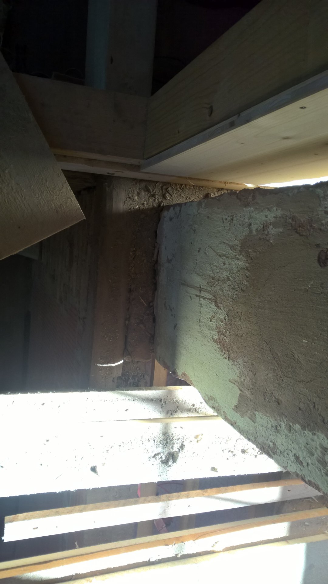

    Weil dazu bisher niemand was schrieb, wie sind diese 8-9cm Balkenauflage zu bewerten. Unkritisch oder auch statisch relevant?

    Ob die Auflagefläche reicht kann dir verbindlich nur der Statiker sagen. Beinbruch denke ich mal ist es auf den ersten Blick nicht.

    Ich mache morgen mal ein Foto von der Gaube. Er hat aber ab der Maueroberseite alles neu gebaut, neue Auflager, Gaubenstützen, Wände usw.
    Mit Vorgewerk meinst du die Giebelspitze? Bisher war die als komplettes Dreieck ausgeformt (das alte Dach hatte keinen Firstpfette). Er hat oben die ersten 40-50cm entfernt und anschließend dieses kleine Hölzchen auf den letzten Tuffstein da gelegt. Ebenso hat er die alten Fußpfetten entfernt und dann dort dort selbstständig die Giebelmauer weggestemmt.
    Die Giebelwand wird nur von "unten" richtig verputzt. Die Decke wird auf Höhe der Zangen verkleidet und das kleine Spitzdach ist anschließend separat.

    Frag doch mal den Statiker nach dem Sinn der Firstpfette. So wie ich sehe hat die lediglich eine aussteifende Funktion. Sozusagen eine Richtpfette ohne Lastabtragende Funktion.
  14. SIL
    10.886
    4.220
    Wohl kaum, immerhin ist auch noch eine Stütze zu sehen auf den Fotos.
  15. SvenvH
    SvenvH
    22.11.2019
    4.170
    1.584
    Das stimmt. Die könnte aber auch wegen der Gauben sein. Wenn die Firstpfette aber der Lastabtragung dient hätten weitere Stiele eingebaut werden müssen. Dieses Mauerwerk ist kein geeignetes Auflager. Ich kann mir nicht vorstellen das ein Fachbetrieb so leichtsinnig handelt.

    So anbei die fehlenden Fotos.
    Bild 7 und 16 zeigen die Gaube mit der fehlenden Dämmung/Luftdichtheit im Deckenbereich. Das wäre interessant ob ich das machen muss oder ob es zu der Gaube gehört. Dann wäre es Bringschuld vom Zimmermann.
    Die Gaube endet außen im Bereich der Auflagerhölzer und wurde vom Zimmermann mit einer Steico Universal verkleidet, bis ca 2cm oberhalb der Außenmauer. Es klafft dort also eine schöner Spalt von links nach rechts.
    Der Bereich ist also eine Mischding zwischen Deckenbereich aber auch Gaubenfront.
    Auf Bild 24 sieht man auch etwas meine angebrachte Dämmung auf den Auflagerhölzern. Dort schnritt ich 45° Keile und stopfte die in den Zwischenraum Dachhaut und Auflagerholz/Steinmauer. Dort müsste auch über die komplette Länge noch Dampfbremse verlegt werden.
    Wenn ich mir ältere Beiträge anschaue, kurz dazu: Die Fotos sind vom OG. Die Gaube fängt hier an. Die ist im DG.
    Die Firstpfette ist voll tragend (Dacheigengewicht: knapp 1t pro Giebel, die Stützen tragen 2 oder 3t, nicht genau sicher aktuell). Die Mittelpfetten sind nur fake, für eine schöne gerade Decke. Die belasten die Sparren zusätzlich.
    Ich sprach gestern mit dem Statiker, der war mittelmäßig entsetzt/ärgerlich. Der Zimmermann hätte dort niemals einfach so die Firstpfette ablegen dürfen. Das ist grob fahrlässig. Er hätte auf einen Maurer warten sollen oder es selbst machen. Das geht so absolut gar nicht.
    Genauso in Bild 14/24. Die kleine Auflagerfläche vom Balken reicht nicht aus. Dort steht einer der Hauptstützen vom Dach, inkl. Scheibenwirkung durch 3s-Platten. Das muss auf jeden Fall verstärkt werden.
    Mein Bauüberwacher meint, ich solle die eingetroffene Schlussrechnung ablehnen (es gab nichtmal sowas wie eine Besichtung bisher, von einer Abnahme ganu zu schweigen), die Punkte ansprechen. Der Statiker sagt, der Zimmermann solle mit Ihm Kontakt aufnehmen und die Verstärkungen besprechen.
    Da man jetzt mit deutlich mehr Aufwand rechnen muss, sollte ich mir auf jeden Fall zwei Angebot durch den Maurer einholen, 1x wenn es direkt erledigt woren wäre, jetzt mit Erschwernisszuschlag und die Differnez vom Zimmerman tragen lassen.
    Der Kamin geht auf meine Kappe. Damit hat der Zimmermann nichts zu tun. Dann werde ich mir mal so ein Metallgestänge besorgen und das anbringen.
