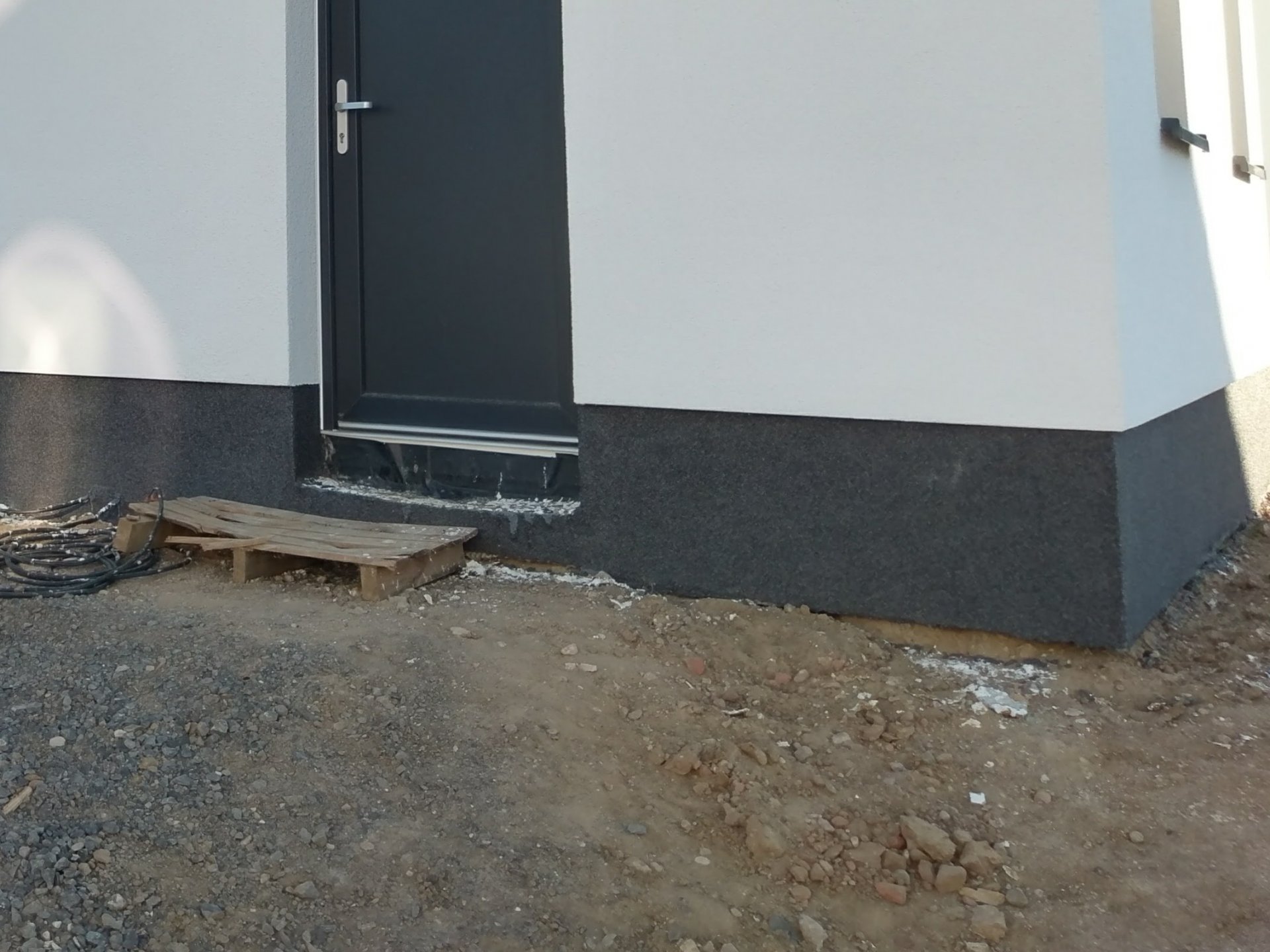

    Hi zusammen,
    wir haben einen Neubau ohne Keller und möchten nun einen Kiesstreifen ums Haus anlegen. Es handelt sich um ein Massivhaus. Lt. Leistungsbeschreibung wurde:
    Dämmung mit WDVS & der Sockelputz wird als Buntsteinputz ausgeführt. Der erdberührte Bereich erhält eine mineralische Abdichtung.
    Dazu habe ich mehrere Fragen und würde mich über Antworten freuen:
    1. Kann ich im Nachhinein überprüfen ob der erdberührte Bereich eine mineralische Abdichtung erhalten hat oder ist diese unter dem Putz/Dämmung? Ich sehe nämlich keine Abdichtung.
    2. Wie tief sollte so ein Kiesstreifen in der Regel sein. Bis zum Sockel oder noch tiefer?
    3. Sollte ich noch eine Dickbeschichtung oder ähnliches auf den Sockel auftragen, bevor ich den Kiesstreifen auffülle oder ist eine Noppenbahnfolie ausreichend? Hier gibt es ja unterschiedliche Meinungen und bei einigen Nachbarn habe ich gesehen, dass noch extra etwas aufgetragen wurde.
    Ein Bild befindet sich im Anhang.
    Vielen Dank im Voraus :)
  2. #2 Fabian Weber, 05.05.2021
    15.333
    5.944
    Die Dickbeschichtung sollte demnach ja wohl schon da sein, die würde man auch sehen, die kommt oben drauf auf den Putz und schaut 5cm über das künftige Erdreich raus.
    Auf dem Foto sieht es so aus, als würde diese noch fehlen, sieht man auch an der Stufe unten in der Dämmung.
    Die Noppenbahn ist nur ein Schutz gegen piksende Steine und keine Abdichtung.

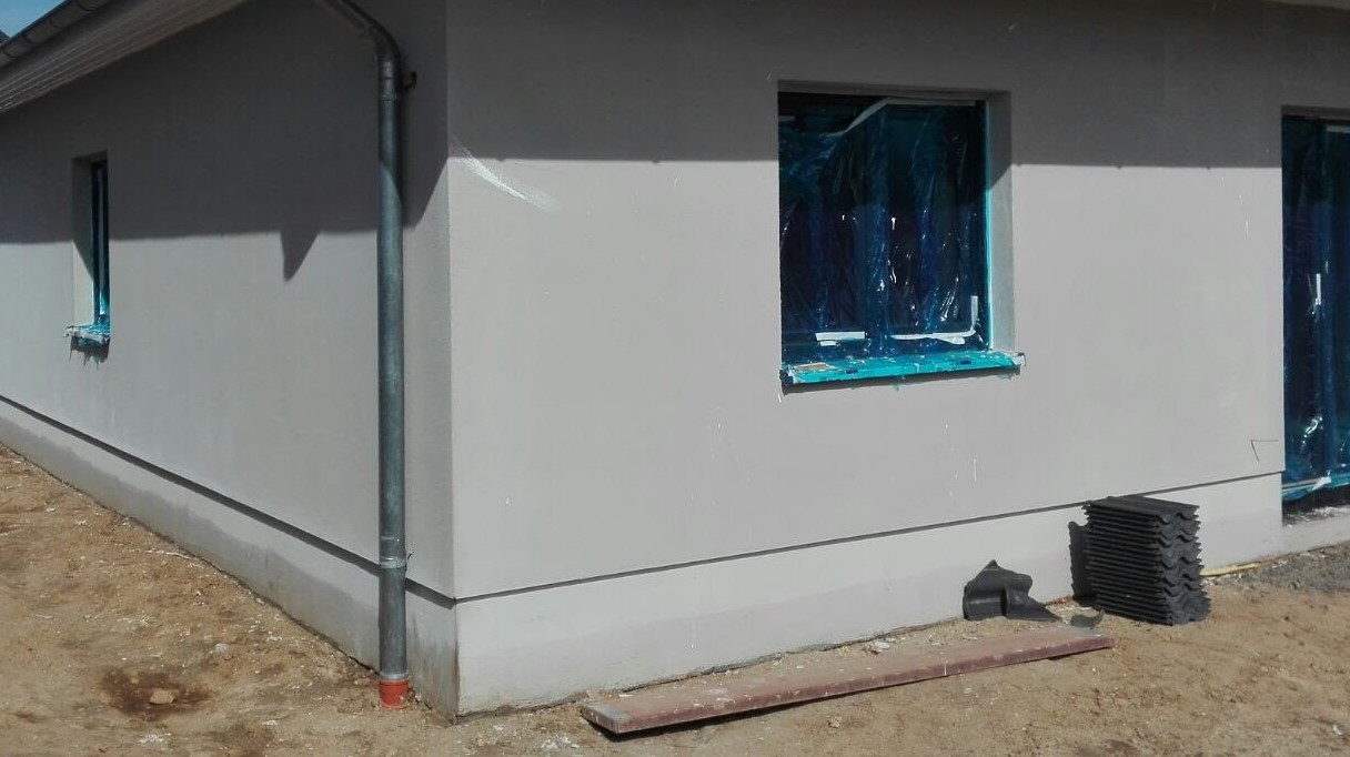

    Habe auch gerade nochmal alte Bilder raugekramt sieht so aus als
    Okay, verstehe. Ich habe eben auch nochmal alte Bilder rausgesucht und es sieht tatsächlich so aus als hätten sie vorab was aufgetragen im Sockelbereich (Bild im Anhang), könnte die Abdichtung sein vor dem verputzen oder (die höhe 5 cm über Boden würde passen)? Wenn ja sollte ich außen auf den Putz trotzdem noch Dichtschlämme auftragen wenn ich den Kiesstreifen mache bzw. teilweise an die Fassade pflastere?
  6. #6 Fabian Weber, 06.05.2021
    15.333
    5.944
    Für mich sieht das auf dem Foto eher nach der Fassadenfarbe aus.
    Ansonsten sehe ich da nie den Grundputz im Sockelbereich.
    Das Sto-Zeug ist ja auch gar keine Dichtschlämme, darum bin ich der Meinung, dass diese immer als letztes draufkommt (außer Farbe natürlich).
