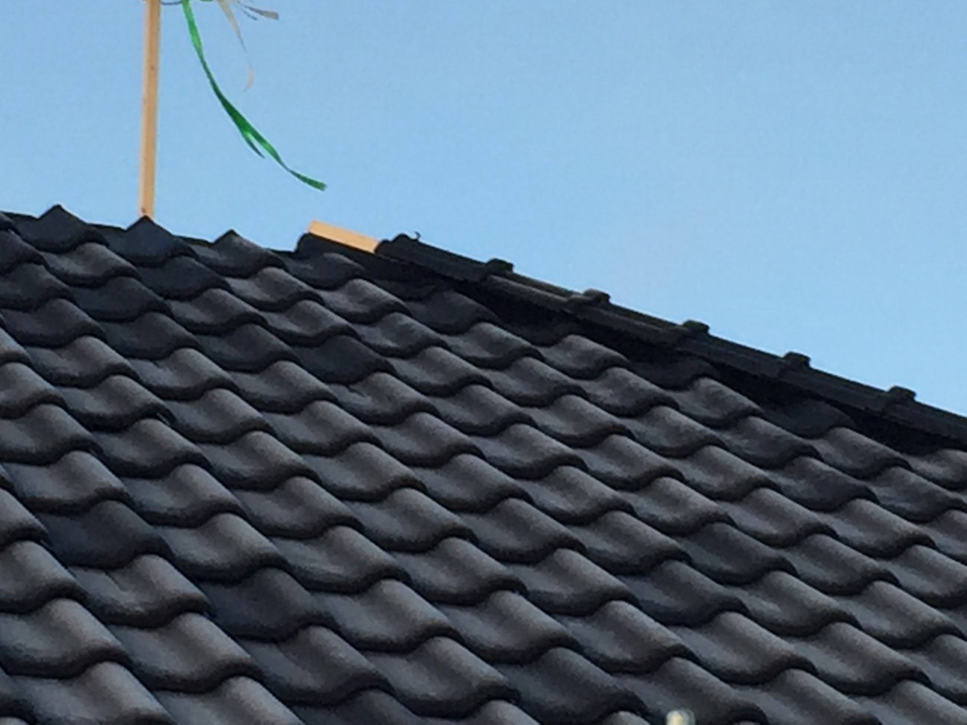

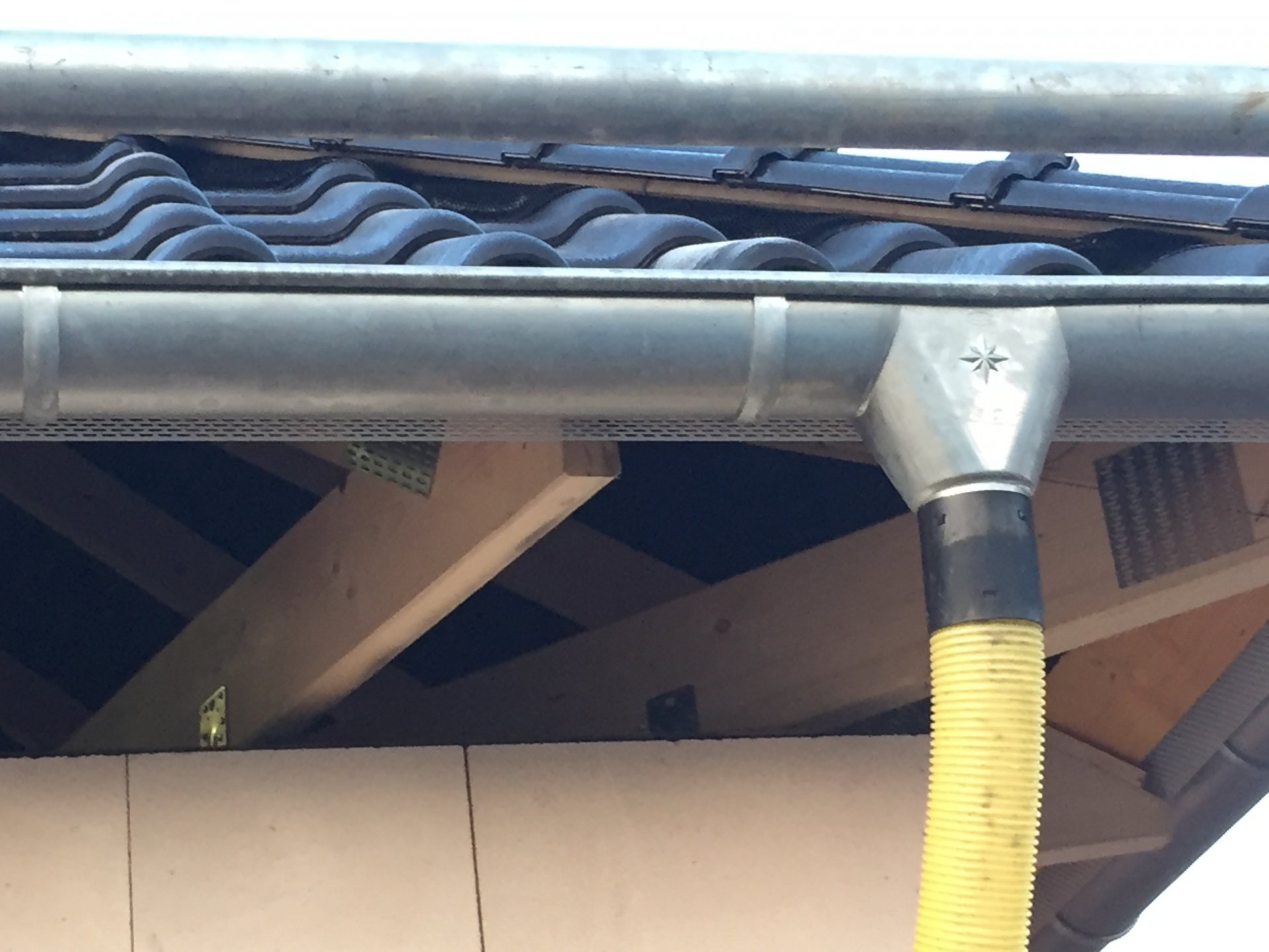

    Hallo ,
    Bei unserem Neubau wurde vor Weihnachten begonnen das Dach zu decken .

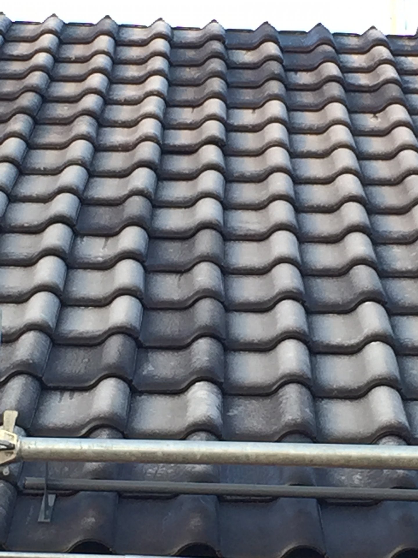

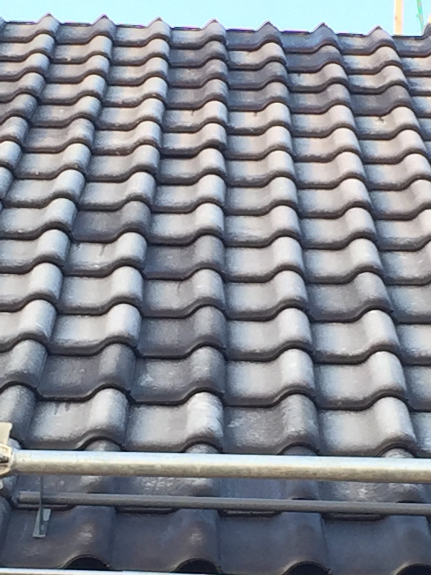

    Mir kommt es von unten so vor als ob die ziegelreihen senkrecht sehr unruhig bzw wellig sind .
    Bitte sagt mir das es ok ist , und ich übertreibe.
    Was mir aber auch Sorgen macht .

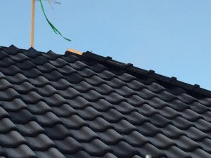

    Es wurden gratlatten montiert, da würde mit den geschnittenen Dachziegeln ran gearbeitet.
    Dann kam die gratrolle darüber .
    Heute musste ich feststellen das über die gratrolle nochmal eine Latte geschraubt wurde, wahrscheinlich weil die Höhe nicht passte.
    Ist das fachlich in Ordnung?
    Was aber auch blöd ist , man kann die Latten von unten sehen.
    Sieht blöd aus .
    Bitte um Meinungen, bin schon wieder fix und fertig.
    Freundliche Grüße Daniel

    Wegen der „Wellen“:
    Könnte in Ordnung sein, muss aber nicht. Diese Art der Ziegel muss sauber in die „Nuten“ der umliegenden Ziegel greifen. Da ist zwar durchaus „Luft“ da, ein paar (wenige) mm hin und her geht da schon, aber ob das bei dir noch innerhalb der Toleranz ist kann man dir von hier aus schlecht sagen. Es bestehen zumindest mal berechtigte Zweifel...
    Wegen dem First:
    Kommt auf das „Firsystem“ an. Frag mal nach welches Firsystem denn da verwendet wurde und hol dir die zugehörige Verlegeanleitung des Herstellers.
    Hier mal ein Beispiel:
    http://www.braas.de/fileadmin/bu-fi...irst-Gratsystem_DS_letzter_Stand_09.03.16.pdf
    Es hint durchaus auch Systeme mit „offener Latte“, kann also auch richtig so sein, muss aber nicht, auch hier gibt es zumindest berechtigte Zweifel...
    Sieht insgesamt nicht so nach hoher Handwerkskunst aus, nur mal so... Schon die Wellen reinzubekommen ist echte Arbeit, da musst an jedem Stein ziehen und drücken, „gerade“ verlegen geht wohl einfacher und schneller...

  10. #10 petra345, 27.12.2017
    4.566
    827
    Wenn ich ein Dach mit Dachsteinen decke, werden im 90 cm Abstand oben und an der Traufe Markierungen gemacht und eine Schnur von oben nach unten gespannt. 90 cm entsprechen 3 nebeneinander liegenden Dachsteinen und es werden auch immer 3 Dachsteine gegriffen und gedeckt. Bei Dachziegeln gelten ggf. andere Maße.
    Dann liegen die Steine gerade übereinander und am Ende passt es auch mit der Ortgangschalung.

    Das mit den Gratsteinen habe ich zunächst überlesen.
    Das ist nach meiner Ansicht eindeutig falsch und die Deckung ist undicht gegen Flugschnee. Da muß diese Gratrolle, wie es in den Bildern von Braas zu sehen ist, eingebaut und über die Dachziegel angedrückt werden.
    Der Ziegelhersteller wird ähnliche Bilder zur Verfügung stellen.

    Hallo Daniel,
    ich habe mir soeben deinen Beitrag und auch deine Bilder angeschaut und würde hier ganz gerne etwas Schwung aus der Sache nehmen.
    Zu deiner Frage bezüglich der welligen Ziegelreihe, ist klar zu sagen, es liegen keine Verstöße im Sinne der Dachdeckerfachregeln und/oder Verlegevorschriften vor.
    Denn Tondachziegel weißen auf Grund der Herstellung/Material Maßtoleranzen auf und führen somit unweigerlich zu keinem fluchtgenauen Deckbild.
    Die Dachdeckerfachregeln des Deutschen Dachdeckerhandwerks fordern hier auch nur ein geschlossenes Deckbild.
    Ebenfalls kann an eine Dacheindeckung kein Dichtigkeitsanspruch gerichtet werden, da diese nur regensicher und nicht regedicht ist.
    Flugschnee und Treibregen wird daher immer in die Steildachkonstruktion eindringen.
    Daher auch ein erhöhter Anspruch an die Unterkonstruktion.
    Bezüglich der Gratlatte......auch hier ist zu sagen, dass diese Art der Ausführung nicht regelwidrig ist.
    Man hätte dieses halt nur mit Gratlattenhalter geschickter lösen können.
    Zusammenfassend kann ich hier keine fehlerhafte Ausführung erkennen, lediglich eine optische Beeinträchtigung.

    Danke für deine Antwort,
    Aber die Gratlatte wurde doch in die Gratrolle geschlagen und macht diese wieder undicht ,oder?

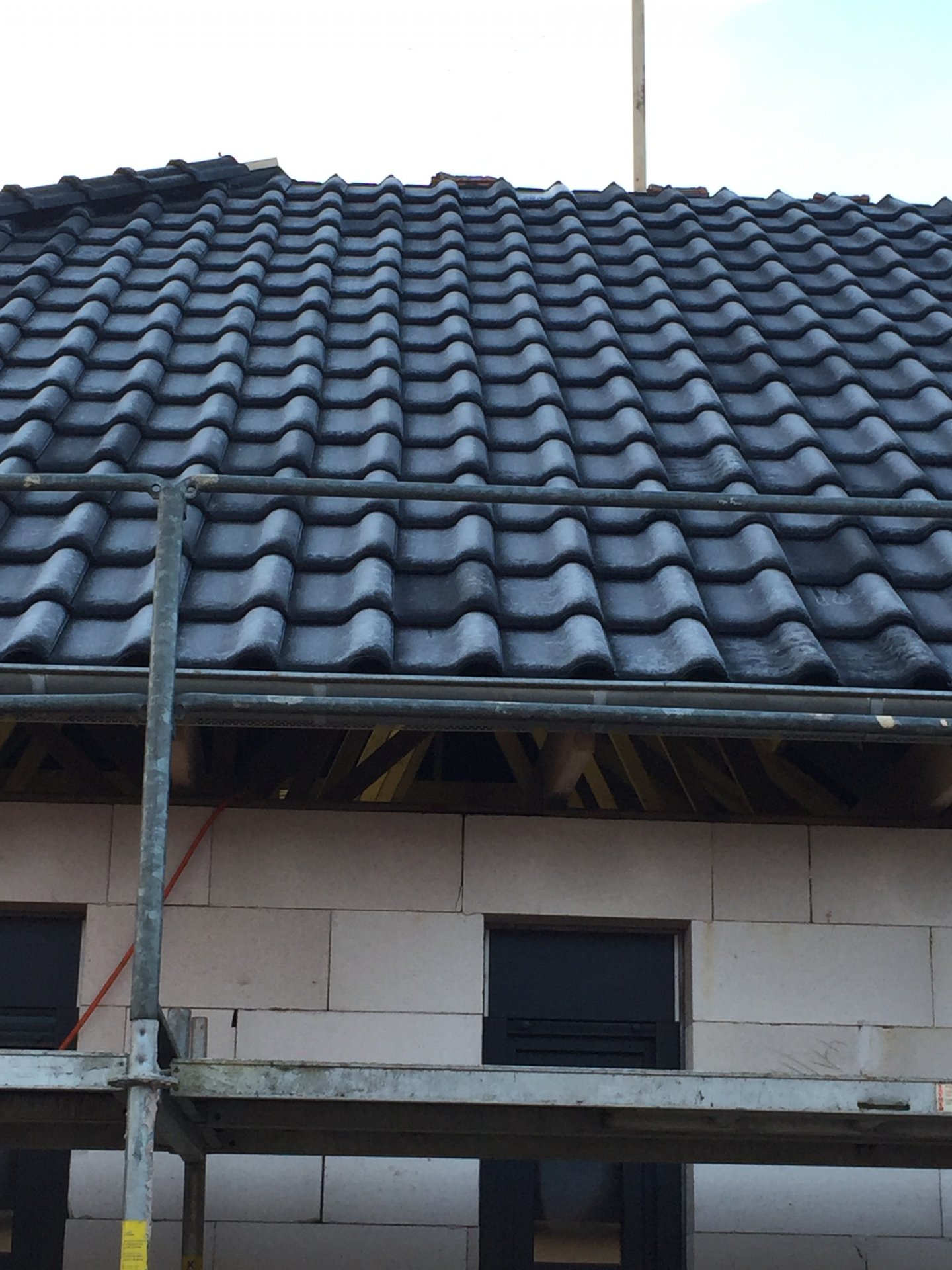

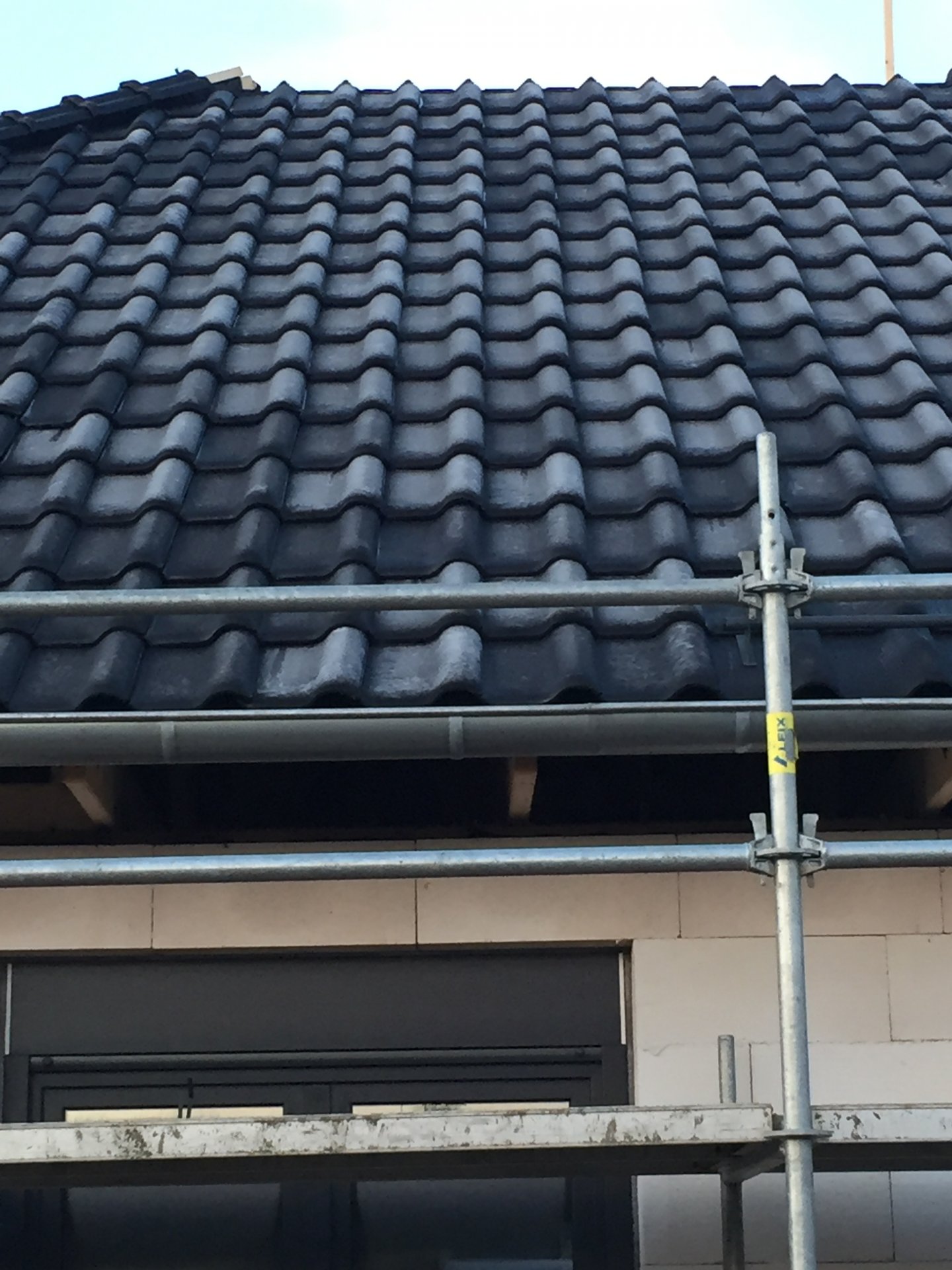

    Und komischerweise ist eine Hälfte der Seiten des Daches immer ok , und eine Seite wellig .
    Hab heute 2 Sachverständigen Fotos geschickt, die meinen das mit dem grat ist so nicht ok und zur welligkeit wurde gesagt, das die Steine nicht verlegt wurden , sondern rausgeschmissen.
    Jetzt verunsichert mich deine Aussage wieder .
    Ich hätte jetzt eigentlich schon geplant einen unabhängigen Sachverständigen Anfang Januar zu bestellen.Wird zwar teuer aber ok .

    Achso, die erste Latte , wo das Figarol drüber ist, würde übrigens mit Gratlattenhaltern befestigt.
    Aber diese scheinen wohl zu kurz gewesen zu sein .
    Deswegen würde die zweite Latte ohne Schutz aufgeschraubt.

    .....….verunsichert sollst du jetzt nicht sein aber wie ich schon sagte eine Regelwidrigkeit kann ich hier im Sinne der Dachdeckerfachregeln nicht erkennen.
    Lediglich eine optische Wertminderung.
    Was deine Bedenken bezüglich des durch nagelte Gratband betrifft, kann dich ebenfalls beruhigen.
    Denn auf Grund der nachfolgenden Montage des Gratband selbst sowie der Firstklammern erfährt auch in einer anderen Aufbauweise das Gratband Nageldurchdringungen.
    Und wie bereits zuvor benannt an eine Dacheindeckung kann kein Dichtigkeitsanspruch gestellt werden.
    Lediglich eine Regensicherheit.

    Hallo Stefan,
    Vielen Dank für die Antwort.
    Ok dann fachlich ok .
    In wie weit muss man bei einem Neubau die Optik mit den Wellen und der den sichtbaren Gratlatten hinnehmen?
    Ich hätte mir mein Haus so nicht vorgestellt.
    Ich habe auch den Verdacht, das die Arbeiten nicht wirklich von einem Dachdeckerbetrieb gemacht wurden .
    Ich habe die Vermutung das es vom Generalunternehmer selber gemacht wurde , der ist aber eigentlich Hochbauer.

    Die Position des Gratbandes erscheint mir aber nicht so ganz fachgerecht, auch wenn ich hier sicher nicht jedes Regelwerk momentan zur Hand habe.
    Mich interessiert nun aber aus Sicht von Stefan Lange doch nun folgendes:
    HerstellerXY gibt eine Gratrolle mit einer Unterkonstruktion vor.
    Der Hochpunkt der Gratrolle ist durch die Gratlatte definiert
    nämlich knapp unter dem Gratziegel (Firstziegel ?)
    Hier jedoch wurde dieser Punkt nun tiefer angelegt
    und genau da sehe ich das Problem.
    Die Löcher der Gratrolle sitzen nun näher an der wasserführenden Ebene wie sein sollten.
    Ich weiß nicht ob es laut Regelwerk eine definierte cm Höhe für den Bereich gibt,
    aber ein Hersteller wie z.B. Braas, wird für diese Konstruktion sicher nicht sein OK geben.
    Ich kann mir auch nicht vorstellen, lasse mich aber gerne eines besseren belehren, dass ein Hersteller die
    hier verwendete Konstruktion im Portfolio hat. Die bedeutet nämlich Mehrarbeit, da ich 2 Latten befestigen muss.
    Kein Dachdecker macht das freiwillig, zumal das ganze ja aufwändiger ist.
