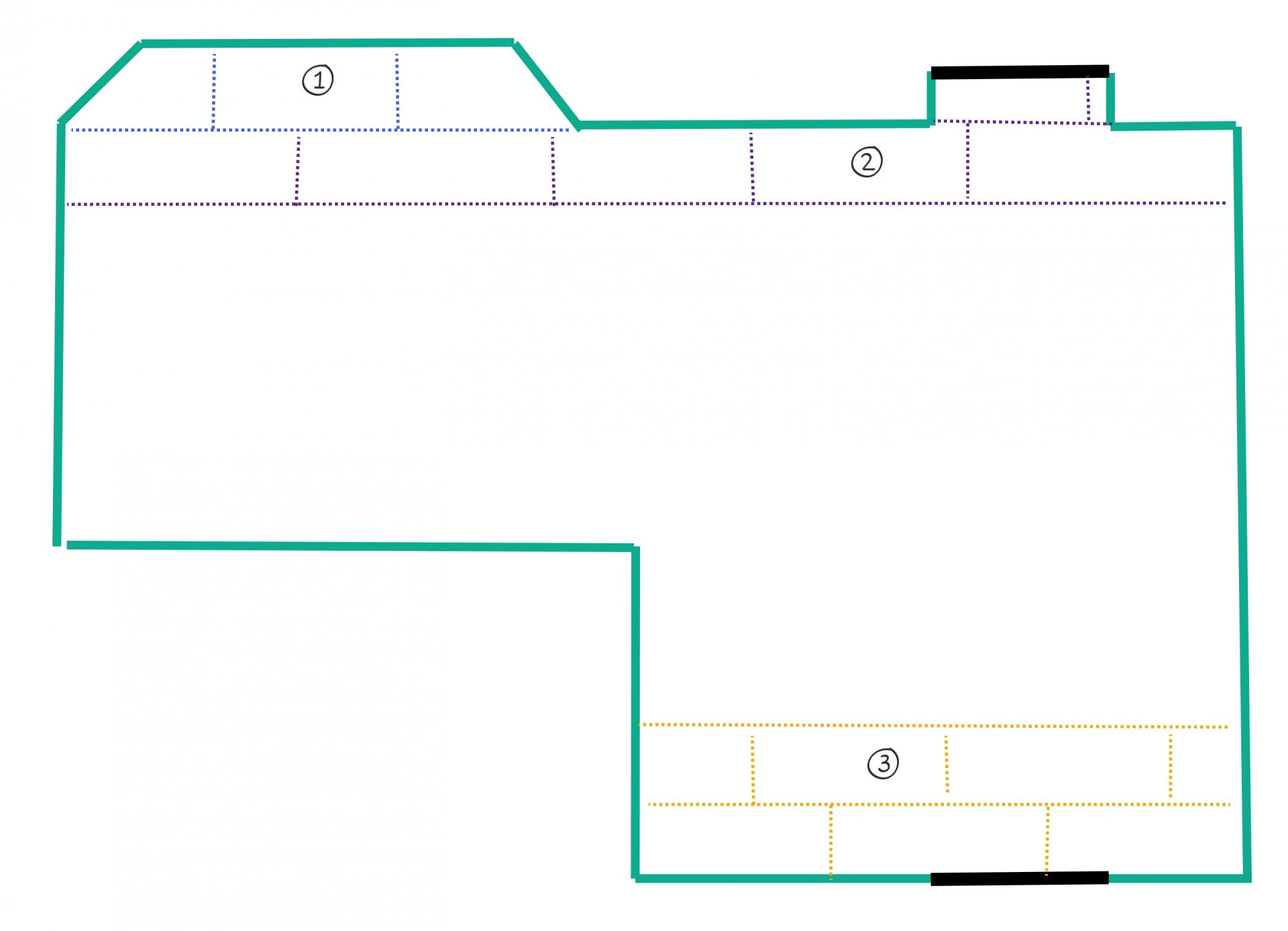

    Hallo Liebe Bauexperten,
    Habe in meinem Leben schon einige m² Laminat verlegt, aber hier in diesem Raum tatsächlich jetzt das erste mal. Es ist die neue Wohnung meiner Tochter, aber irgendwie bin ich hier total unschlüssig wo ich am besten ansetzen soll. Da das Zimmer in meinen Augen doch eine Spezielle form hat, habe es hier mal "GROB" skizziert. Das ganze ist ca. 8 x 8 und natürlich unten Links der Teil der die Küche ist dort liegen aber Fliesen.
    Mein größtes Problem ist irgendwie das ich nirgends eine ordentliche gerade hab um alles zu verlegen, zuerst dachte ich ich sollte bei "2" anfangen und mich nach unten arbeiten und teil "1" dann später einfügen, aber mittlerweile denke ich vielleicht ist es auch nicht dumm bei "3" an zu fangen und dann komplett runter zu Arbeiten.
    Die Schwarzen Striche sind jeweils Türen. Die Schräge unten ist ca. 50-60cm tief.
    Würde mich freuen wenn ihr mir eure Einschätzungen mitteilen würdet.
    Vielen Lieben Dank.

    Bei uns musste der Meister Boden mit viel Kraft verlegt werden (dadurch aber auch sehr dicht/resistent).
    Ich würde bei 3 anfangen, da dort eine gerade Kante ist und wenig verschoben wird bei der Verlegung.

    Sorgfältig aufmessen (auch die Diagonalen - man erinnere sich an den Geometrieunterricht Mittelstufe: ein Dreieck ist durch die drei Seitenlängen (fast) vollständig bestimmt) und einen maßstäblichen Grundriss zeichnen. Im selben Maßstab auf Transparentpapier das Verlegemuster malen und auf dem Grundriss solange verschieben, bis es hoffentlich passt.

    Ich würde ja nach dem Ausmitteln in der Tür anfangen.

    Vielen Dank für eure Einschätzungen, ja so denke ich werde ich es auch machen.
    Muss natürlich nur mal noch genau die Verteilung ausrechnen.

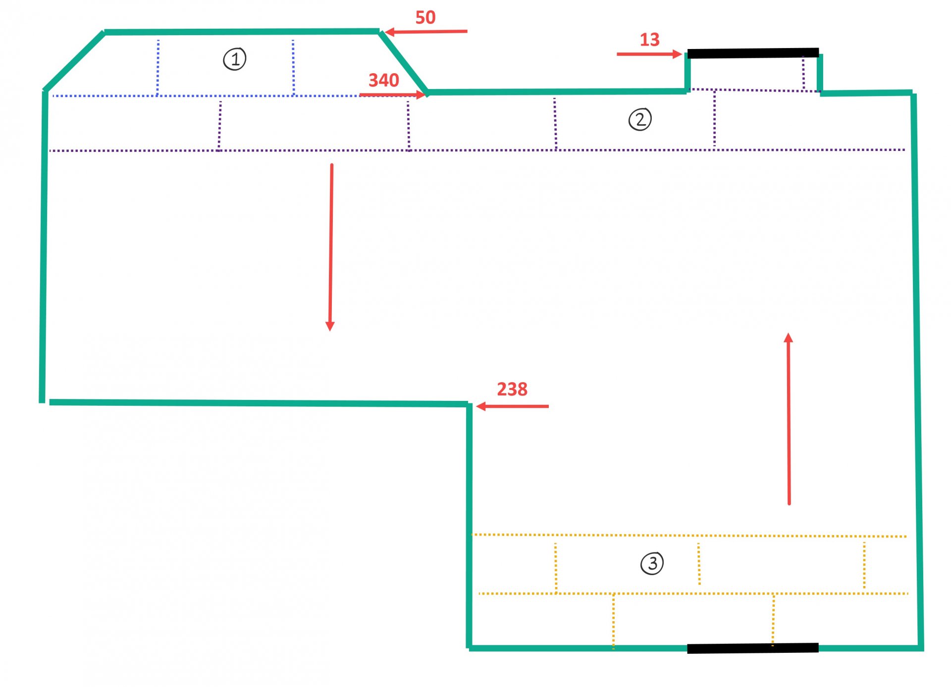

    Nur mal noch als Nachtrag, habe mal die Maße in der Tiefe des Raums aufgeschrieben.
    Die Bemaßung ist natürlich nicht DIN gerecht (hehe), aber denke mal es ist verständlich.
    Von unten sind es 238cm, dann bis zur nächsten Wand 340cm, der Absatz in der Schräge 50cm und der andere zur Tür 13cm.
    Wenn ich mich nicht verrechnet habe müsste der Sweet Spot am Anfang 10cm abschneiden sein (+1cm zur Wand). Dann müsste ich noch eine gute Auflage haben nach den 238cm und ganz hinten müsste ich auch gut auslaufen ohne Mini Stück fummeln zu müssen.
    PS: Die Stücke sind 22cm Breit.
