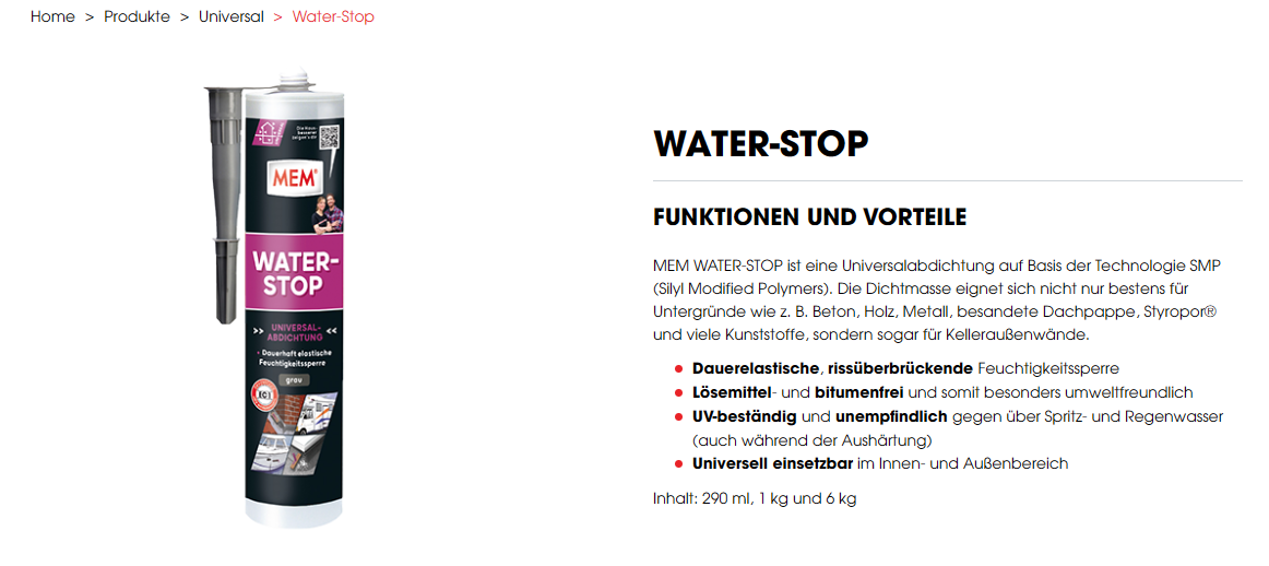

    Ich frage mich ob man folgendes Produkt auch als Fuge zwischen Duschtasse und Fliese verwenden kann statt Silikon? Vielleicht sogar besser?
    Mem Waterstop Universal (leider kann ich noch keine externen Links posten)
    Vielen Dank

    Wird nicht optimal sein. Silikon ist fürs Bad schon ein tolles Zeug und kann später auch einfach erneuert werden. Und es lässt sich gut reinigen im Vergleich zu anderen Dichtstoffen.

    Niederrhein
    Du meinst das Zeug? Sehe keinen wirklichen Vorteil gegen übliches Bad-Silikon (was auch noch expliziten Schimmelschutz beinhaltet). Da wird es am Ende auch Egal sein, welches Produkt sich nach Jahren vielleicht von der Wand löst oder porös wird oder Risse bekommt.

    Ja genau das meine ich

    Das kannst du z.B. in Fliesenecken statt Profilfüller reinschmieren. Aushärten lassen und dann Silikonfuge drüber.

    Okay. Dachte das Zeug hätte irgendwie bessere Eigenschaften Wasser abzuweisen als Silikon. Hörte sich zumindest so an.

    Es wird dauerelastischer sein. Als Dichtstoff bestimmt besser.
    Aber Silikon hat den Vorteil das man es gut abwischen kann. Es ist deutlich einfacher zu verarbeiten. Und es gibt Silikon mit sinnvollen Biozidzusätzen die Schimmel entgegenwirken.
    Man muss auch verstehen das Fliesen und Silikon keine Abdichtung mehr sind. Die Abdichtung ist darunter. Flächendichtungen, Eckbänder, dauerelastische Dichtstoffe usw sorgen dafür, das wasserempfindliche Material darunter zu schützen. Fliesen und Silikonfugen sind genau genommen nur der optisch ansprechende Belag.
