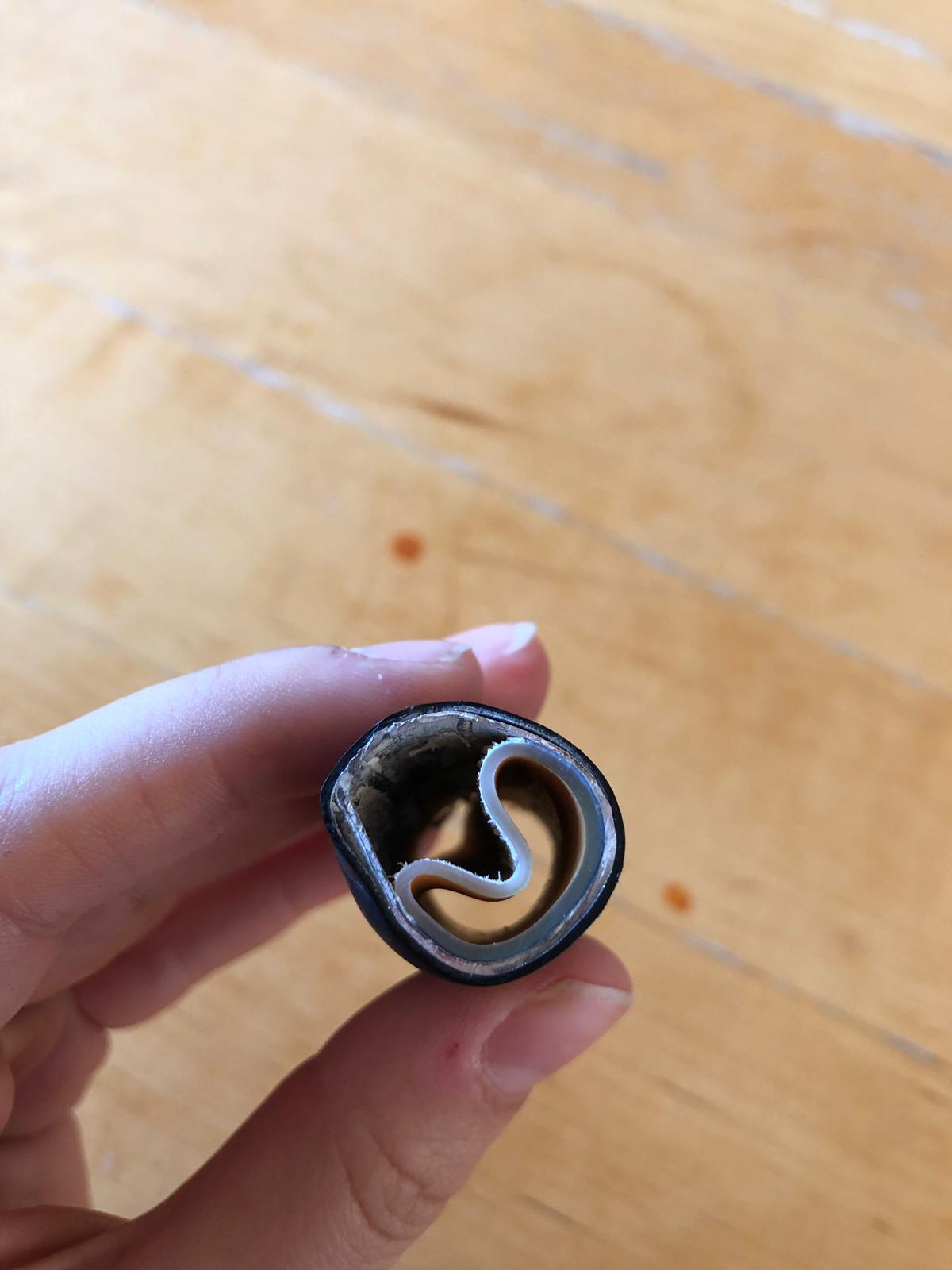

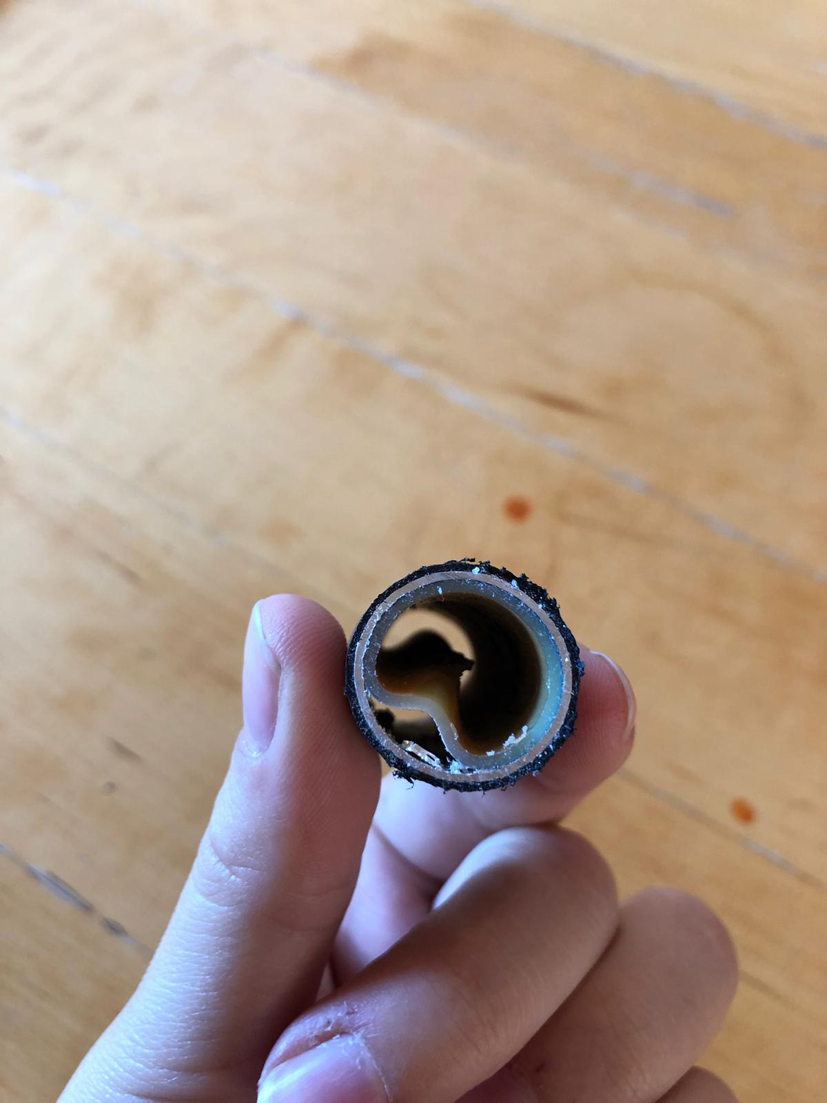

    Hallo Thomas D,
    was ist aus Deinem Defekt geworden? Mich interessiert vorallem auch, wie sich der Hersteller dazu geäußert hat. Uns ist vor 4 Wochen nämlich das Gleiche passiert. Unsere Warmwasserleitung (Metallverbundrohr Mepla 20 mm, verlegt 1997) hat an zwei nachgewiesenen Stellen Ablösungen im Verbund, es sieht so aus, als wäre das Rohr von außen nach innen gedrückt worden ohne die äußere Schicht zu beschädigen. Unsere Kesseltemperatur beträg 55°C und ist (außer mal kurz wg. Schornsteinfeger) nicht länger wesentlich höher gewesen. Wir müssen die gesamte Warmwasserversorgung neu machen, da will keiner mehr sonst ran, leider ist es auch finanziell unser Privatvergnügen, da die Versicherung keine Sanierungen bezahlt. Evtl. kommt auch noch Kaltwasser dazu. Es wäre toll wenn Du uns Deine Erfahrungen schreiben könntest
