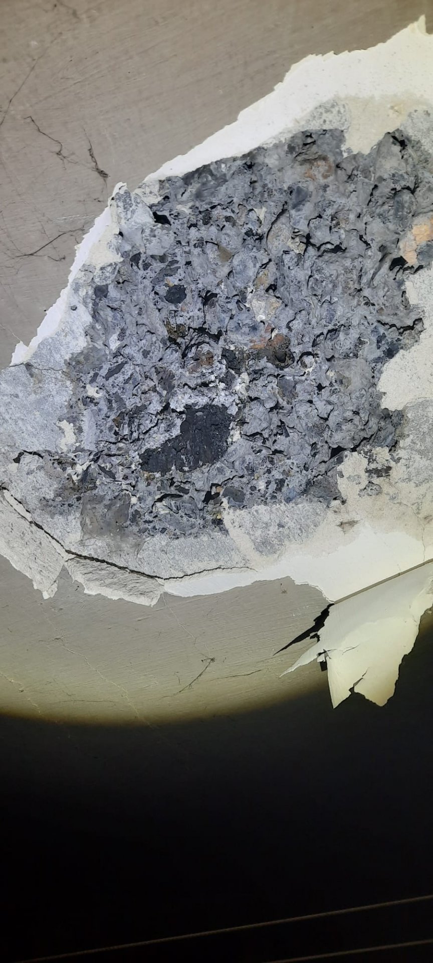

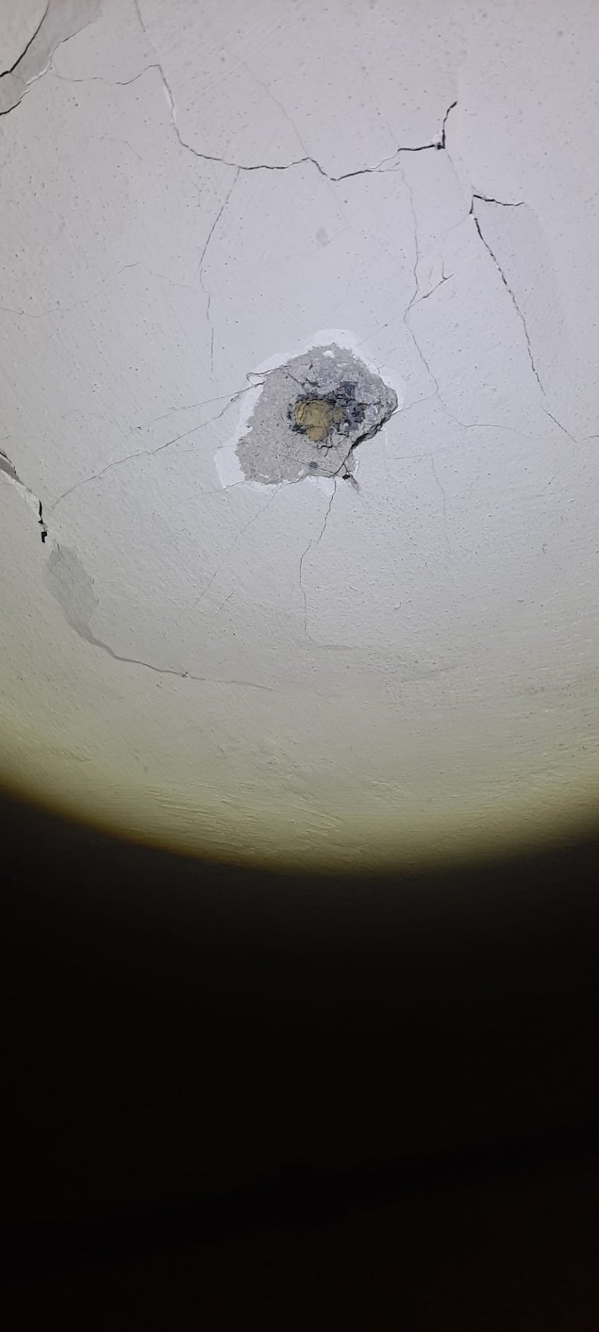

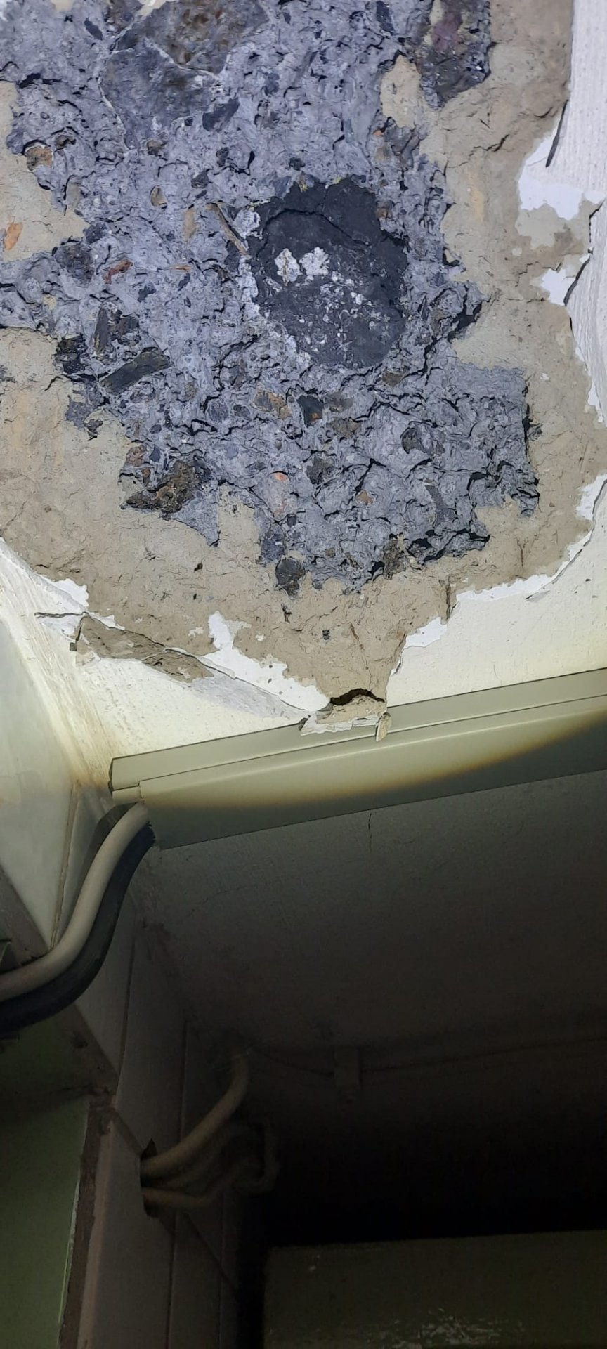

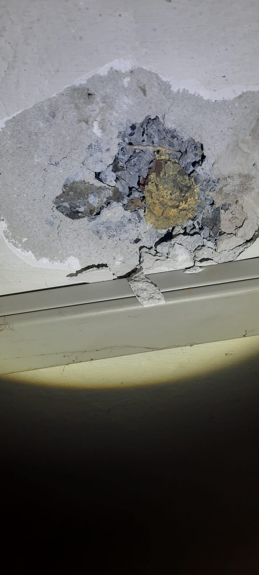

    bei der Besichtigung eines potenziellen Hauses habe ich an der Kellerdecke einige merkwürdige Löcher entdeckt. Bilder anbei.
    Der Keller stammt aus den 1920er Jahren. Da das Haus aber irgendwann zwischen 1920 und 1990 erweitert wurde, wurde eine neue Bodenplatte auf den Keller und daneben errichtet (teilunterkellert).
    Kann mir jemand sagen, um was es sich bei den dargestellten Ausblühungen (kristallartiges Material, schwarz und gelb) handelt? Warum ist der Beton so schwarz? Und schlussendlich: Was müsste gemacht werden (5-6 Löcher wie auf den Bildern und einige Risse >0.5mm über die gesamte Kellerdecke, vermutlich entlang der darin befindlichen Stahlträger)?

    Decken aus Aschebeton ( hier ev. Schlacke vom Stahlguss ? ) statt mit Kies findet man aus der Zeit häufig.
    Schlimmer sind Fundamente unter Verwendung von Kesselasche
