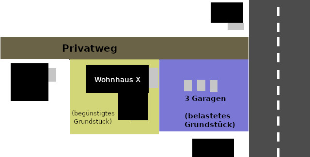

    im Bekanntenkreis wurde ein Grundstück vererbt welches eine - aus meiner Sicht - merkwürdige Baulast hat.
    Es liegt in NRW und die Baulast wurde in den 60igern eingetragen. Konkret steht dort:
    Zusätzlich gibt es eine weitere Baulast für einen Privatweg sowie ein entsprechendes Wegerecht im Grundbuch.
    Das betreffende Grundstück ist nicht sehr breit, wodurch quasi fast das gesamte Grundstück "vor" dem Wohnhaus X liegt und damit nicht bebaubar wäre. Trotzdem wurden dort vor ca 10 Jahren drei Garagen genehmigt und gebaut.
    Hierzu kann ich mir trotz Recherche folgende Fragen nicht beantworten:
    1) Wieso wurde eine solche Baulast überhaupt eingetragen, wenn diese baurechtlich nicht erforderlich ist? Es wurden keine Abstände unterschritten oder die bauliche Nutzung überschritten. Und subjektive Gründe wie "Aussicht verbauen" scheinen keine ausreichende Grundlage zu sein.
    2) Warum wurden Garagen genehmigt wenn diese der Baulast doch offensichtlich widersprechen und welche Folgen hat dies?
    Habt ihr Ideen? Vielen Dank im Voraus!

    Also die Vorderfront des Wohnhauses X steht grenzbündig so dass direkt "vor dem Wohnhaus" ein fremdes Grundstück liegt, welches von den Eigentümern des besagten Wohnhauses X (zukünftig) nicht durch Baulasteneintragung belastet werden darf. Der Anbau von Grenzgaragen auf dem Nachbargrundstück hat ja mit den Baulasten nix zu tun.
    Habe ich das richtig verstanden?
    Besser wäre natürlich, du stelltest hier einen Flurkartenauszug oder Lageplan ein mit Markierung der betreffenden Grundstücke.
    Ich glaub ES KANN NUR EINEN GEBEN der diese Antwort weiß: @Dimeto

    Danke für deine Rückmeldung.
    Du hast Recht, ohne Veranschaulichung ist es wohl missverständlich. Ich habe daher eine Skizze hinzugefügt. Einen Lageplan möchte ich ungerne veröffentlichen, da es sich nicht um mein Grundstück handelt und ich nicht weiß wie die Eigentümer dies finden würden.
    Das Wohnhaus X wurde nicht grenzbündig gebaut, lediglich dessen Garage. Aber dafür benötigt man ja keine Baulast. Ich erkenne also keinen Grund von öffentlichem Interesse für die Baulast. Der Privatweg ist darüber auch nicht abgesichert, sondern über eine weitere Baulast mit genauen Angaben zum Verlauf.

    Irgendwelche bunte Skizzen stellen leider nicht alle Realbedingungen deutlich genug dar...
    Kann es sein, dass das Wohnhaus X dichter als 3m an der Grundstücksgrenze steht?
    Was sind denn die Pläne des Erben mit dem Garagengrundstück? Wohnbebauung?
    Sorry - ich frage nur für einen Freund.

    Wo steht das denn? In einer eindeutig zu identifizierenden Kopie des originalen Baulastenblattes? Oder in der unterschriebenen Verpflichtungserklärung? Oder auf einem Zettel, der in einem Aktenordner des Nachlasses gefunden wurde?
    Was hast Du denn wo mit welchen Erkenntnissen recherchiert?
    Ich halte es für ausgeschlossen, dass sie eingetragen wurde, wenn sie nicht erforderlich gewesen wäre. Woher stammt die Information, dass sie baurechtlich nicht erforderlich sei?
    Leider lässt Deine Skizze keine Rückschlüsse auf Abstände zu.
    Ob die Garagen der Baulast widersprechen muss anhand des genauen Wortlautes der Verpflichtungserklärung erst einmal geprüft werden. Möglicherweise nimmt diese auch Bezug auf einen Lageplan, in dem die belastete Fläche eingetragen ist.
    Die Folgen sind erst dann einschätzbar, wenn die Fakten aufgeklärt sind.
    Wenn die Garage einen Zugang zum Wohnhaus hat, verlor sie damals (und viele Jahrzehnte danach noch) ihre abstandsflächenrechtliche Privilegierung und benötigte daher eine Baulast.

    @Dimeto : Vielen herzlichen Dank für diesen sehr hilfreichen Beitrag. Den fehlenden Lageplan bitte ich nochmals zu entschuldigen und bedanke mich für dein Verständnis.
    Ich habe einen Blick auf das Baulastenblatt (in Kopie) werfen können, dort stand wörtlich der genannte Satz. Die dazugehörige Urkunde habe ich nicht gesehen. Ob dort eine Fläche eingezeichnet ist oder noch weitere Details stehen, weiß ich daher nicht. Dafür müsste ich die Eigentümer wohl bitten mir eine Vollmacht auszustellen oder selbst Einsicht zu beantragen. Als Kaufinteressent ohne Vollmacht werde ich wohl keine Auskunft bekommen.
    Ich habe zum Thema Abstandsgrenzen und Baulasten einige Stunden im Netz gesucht.
    Dies war meine laienhafte Annahme, da mir keine Gründe einfielen. Dein Punkt mit der Grenzgarage mit Durchgang zum Wohnhaus X war mir nicht bekannt, da ich diese alte LBO nicht kannte. Dies könnte aber durchaus der Grund sein.
    Das Wohnhaus X steht über 5m von der betreffenden Grundstücksgrenze entfernt und ist lediglich ein Flachdach Bungalow mit Flachdach-Garage. Daher meine Annahme, dass keine Abstände verletzt werden.
    Dies wäre dann ja zumindest nach der aktuellen LBO auch so, da die Grenzgarage auch mit Durchgang weiterhin privilegiert wäre?
    Aber selbst wenn dies nicht der Fall wäre, dürfte der von der Bebauung freizuhaltende Bereich doch nur die 3m Grenzfläche des belasteten Grundstücks betreffen?
    Sollte also die Baulast lediglich diese Grenzfläche betreffen können und keine Gefahr bestehen, dass ein deutlich größerer Bereich betroffen ist, würde ich in die Kaufpreisverhandlung starten. Oder ist dies ohne vollständige Akteneinsicht und Bauvoranfrage eine Idee, für welche ihr mich hier später auslachen könnt? :lock

    Nicht nötig, da ich kein Verständnis dafür habe. Das braucht es aber auch nicht, da Du mit unvollständigen oder unpräzisen Informationen nur Dir selbst schadest.
    Das glaube ich nicht, jedoch sind die Gebühren ziemlich hoch (50€-150€ pro Grundstück).
    Ja, das Thema hat Potenzial mindestens für eine Masterarbeit.
    Ja, es sei denn, die Garage wäre höher als 3m, länger als 9m, hätte Öffnungen in der Grenzwand, beheimatete eine Feuerstätte oder Toilette oder wäre als Werkstatt genehmigt worden.
    Ja, es sei denn, es wäre mindestens eine Öffnung in der Grenzwand, dann wären es 5m.
    Nach bisheriger Faktenlage kann die Gefahr nicht ausgeschlossen werden.
    No risk, no fun. Die mögliche Freude wird meines Erachtens aber oft überbewertet.

    Leider wirkt Deine Skizze nett gesagt fragwürdig maßstäblich, das macht die Beantwortung "nicht leichter". Ich könnte mir vorstellen, daß die Baulast hier keine baurechtlichen Gründe (Abstandsflächenübernahmen) hatte, sondern eventuell der Nachbar "X" auch Verkäufer des Grundstücks war und sich die Bedingung für den Verkauf grundbuchlich hat sichern lassen. Der Widerspruch gegen die Genehmigung der Garagen wäre wohl zumindest verfristet. Ein Ersatzneubau könnte sich allerdings nicht auf Bestandsschutz berufen, falls die Genehmigung unzulässig gewesen wäre. Ich interpretiere
    jedenfalls so, als solle unterbunden werden, daß auf dem Grundstück (vom Privatweg gesehen) "hinter" der Garage des Nachbarn "X" ein an sich grenzprivilegiertes Nebengebäude in den Bauwich vorstieße. Eventuell soll hier ein Blumenfenster keine Verschattung durch einen Schuppen oder eine Garage erleiden müssen. Sofern es nach sechzig Jahren nun überhaupt noch dieselben Nachbarn sind, könnten sich zumindest deren Prioritäten verschoben haben, sodaß sie gegen ein Löschungsbegehren betreffend dieser Baulast nicht mehr opponieren würden.
