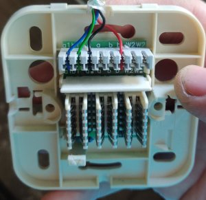

    Hallo Zusammen,
    Ich habe zwei Telefondosen. Eine im Flur, eine im Büro.
    Ich gehe davon aus das die Dose im Büro die 1. Dose ist, da dort 4 Drähte angeschlossen sind. Die Dose im Flur ist so gammelig und alt das ich sie nicht aufmachen möchte.
    Im Moment sind in Flur sowohl Router als auch Telefon angeschlossen. Früher war der Router im Büro, Telefon im Flur. Das möchte ich bald wieder so einführen.
    Mich wundert die Belegung der 1. Dose.
    Eigentlich heißt es ja, die Klemmen 1 und 2 und 5 und 6 werden benötigt.
    Bei mir sind die Klemmen 1, 2, 3 und 6 belegt. Meiner Forschung nach ist das 3. Kabel für alte Anlagen die heute nicht mehr verwendet werden.
    Kann mir jemand jemand sagen wofür die Klemme sein könnte bzw. Wie Ich deren Funktion heraus finde?

    Das sind vermutlich durchgeschleifte a/b-Kontakte. Heißt, solange kein Gerät eingesteckt ist, sind a und a1 bzw b und b1 miteinander verbunden. Sobald ein TAE-Stecker drin ist, muss sich das Endgerät (z.B. ein Fax oder ein nebenstellenfähiges Telefon) um die Weiterleitung des Signals kümmern.
    In der Wikipedia findest du dafür einen Schaltplan, zusammen mit einem Durchgangsprüfer sollte sich das schnell austesten lassen. Oder die Platine entnehmen und aus den vermutlich erkennbaren Leiterbahnen selbst ein Schaltbild zeichnen.
