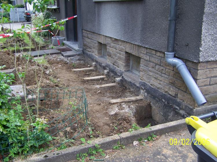

    bei einem Mehrfamilienhaus Baujahr 1954 finden sich rings ums Haus die auf dem Bild zu sehenden Betonstützen. Sie sind 1m lang und circa 15 x 15cm. Das Haus ist unterkellert. Kennt jemand Sinn und Zweck?
    Danke, Dirk

    Geraten: Unterstützungen für Schütttrichter zum Befüllen des Kellers mit Kohle oder Koks, damit man nicht auf den Beeten stehen muss und häufchenweise den Brennstoff in die Luken schippt.

    Aber auch an den Seiten?

    Die sollen verhindern, dass unbedarfte Laien ihre Kelleraußenwände freilegen und die Standsicherheit des Gebäudes gefährden.
    Im Ernst, auch wenn man sich das manchmal wünschen würde, wenn man hier länger im Forum liest, OLgers Erläuterung erscheint mir zumindest nachvollziehbar - wobei ich sicher gehen würde, bevor ich da irgendwelche Baumaßnahmen vornehme.

    Könnte das nicht eventuell was mit untertägigem Bergbau zu tun haben?
    Da gibt es bei uns in der Ecke auch manchmal die merkwürdigsten Konstrukte.

    Die Baumaßnahme ist nicht von mir... hat ein Mieter 2006 gemacht. Bergbau würde ich eher ausschließen, obwohl es in der Nähe einer alten Zeche liegt, denn die Träger sind wie gesagt nur 15x15cm und liegen im Lehm.

    Auch genau unter den Fenstern?
    Auch im gleichen Abstand?
    Falls regelmäßiger konstanter Abstand....:bef1006:
    Dann könnte es was anderes sein. Befestigungen für Pontons, Schwimmflügel, Kranhaken :D
    Nein. Spass beiseite. Wieviele sind es insgesamt? Wo überall? Was ist/war in den Kellerräumen? Gibt es alte Fotos vom Garten, die evtl. zeigen, dass dort mal ....... ..... ..... stand? Und wenns nur' ne überdimensionale Blumenbank oder ein Teil einer Beraubungsanlage war.
    Bis dahin gilt weiter: lies erstes Wort von #2 und Satz eins von #4.

    da sollten mal lichtschächte drauf gemauert werden aber dann hat man sich entschieden den keller doch 2, irgendwas hoch zu machen und die kellerfenster über niveau anfüllung zu setzen.

    da lagen mal betondielen drauf um holz vor der hüttn zu stapeln!

    in bochum gabs an holz immer nur das klötzchen sonst nur kohle .....
    Gunters erklärung ist die richtige .

    worum gehts überhaupt?
    um die horizontal liegenden Teile
    oder um die direkt an der Wand erkennbaren Köpfe vermutlich senkrechter Teile
