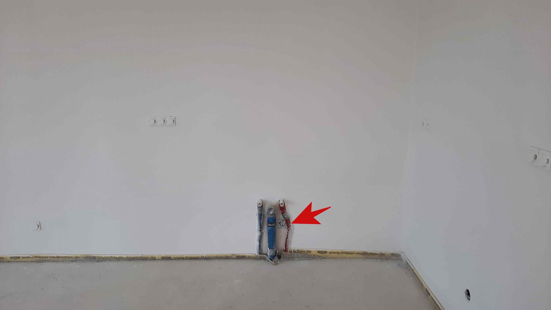

    ich habe eine ETW gekauft und wir konnten uns heute die Wohnung ansehen (Abnahme steht erst in ca. 1/2 Jahr an). Dabei fiel uns auf, dass Steckdose für den Geschirrspüler unmittelbar neben dem Zu-/Abfluss installiert wurde (siehe Foto).
    Meine Befürchtung ist, dass das Warmwasser-Rohr mit der Zeit brüchig werden könnte. Seht ihr das als einen Mangel an bzw. was könnte da passieren (die Abdeckung kommt ja noch drauf, so dass das Rohr noch etwas mehr Spannung erhält)?

    Warum soll das Rohr brüchig werden?

    Weil es jetzt so gebogen ist und dadurch vielleicht eine Art "Spannung" entsteht. Ich habe allerdings keine Ahnung, was so ein Rohr aushalten kann/sollte.
    Ursprünglich sollte der Anschluss für den Geschirrspüler eigentlich um 15 cm versetzt sein, damit dieser sich nicht in der Achse mit dem Zu-/Abfluss befindet. Für mich als Laien sieht es nach einer etwas merkwürdigen Warmwasser-Installation aus, allerdings kann ich es halt nicht wirklich beurteilen. Aber falls ihr das als absolut unproblematisch einstuft, beruhigt mich das auch schon mal ;-)

    Das ist äußerst unpraktisch wenn da Siphon und eckventil und aquastop drin sind.
    lass das korrigieren, am einfachsten wird sein der Elektriker versetzt die Steckdose
    normal ist rechts kalt und links warm.
    Und kalt ist normal blau isoliert und warm rot.
    Aber was ist schon normal
    dem Rohr ist so ne Kurve egal
    Baggerbedrieb gefällt das.

    Am meisten drängt sich mir die Frage auf: Warum sitz da eine UP-Steckdose, wenn Wasser und Abwasser AP sind? Da ist doch was völlig schief gelaufen :mega_lol::mauer

    der Elektriker war zuerst da :)

    Der Anschluß für den Geschirrspüler muß neben dem Platz für den Geschirrspüler und darf nicht hinter dem Geschirrspüler sein. Das gilt für alle seine Anschlüsse.
    Wenn der Elektriker den Anschluß beim Wasseranschluß unterbringt, vermeidet er, daß später der Anschluß noch einmal versetzt werden muß. So dicht wie hier sollte es aber auch nicht sein.
