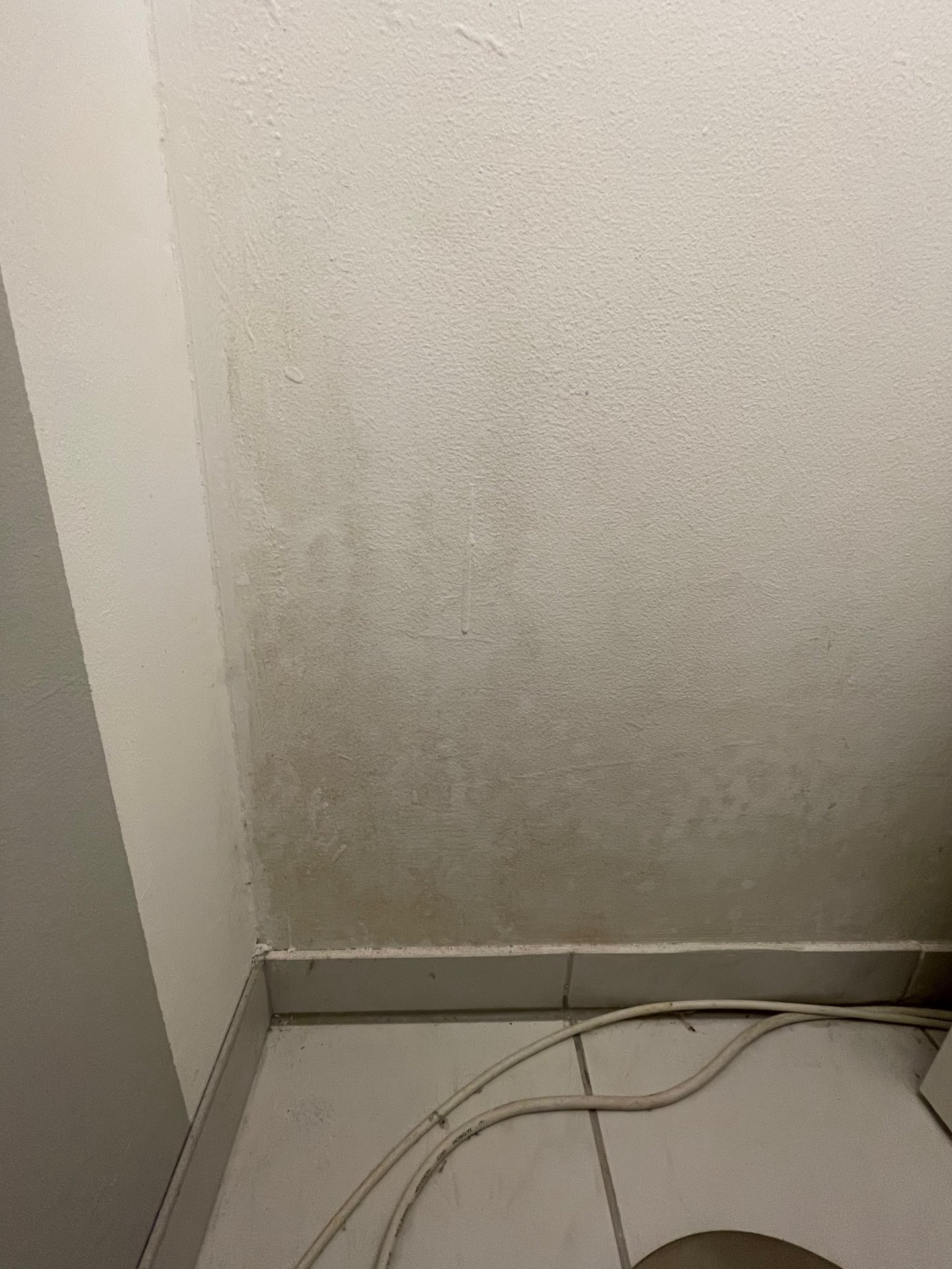

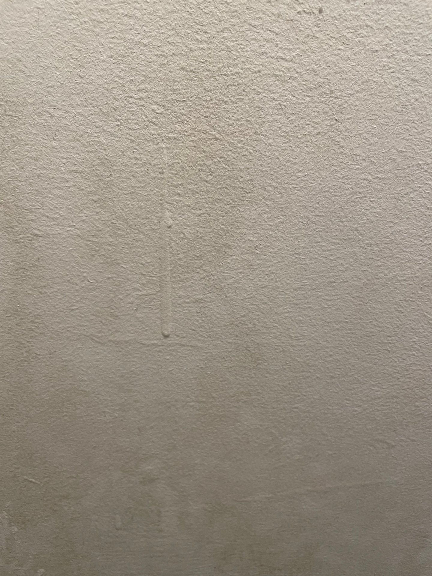

    wir haben vor 8 Jahren ein Reihenendhaus gekauft / neu mit gebaut.
    Der Keller wurde in "weisser Wanne" erstellt. Als wir eingezogen sind, konnte man schön das Wasser die Wände runter laufen sehen - die Handwerker hatten seinerzeit auch noch die "gute" Idee, die Fenster zum Lüften (es war Sommer bei >30Grad) auf zu machen...
    Irgendwann wurde dann aber alles soweit trocken, dass wir jetzt so zwischen 60 und 70% Luftfeuchtigkeit liegen.
    An zwei Stellen sind uns jetzt komische Flecken aufgefallen - wie Schimmel sieht es m.E. nicht aus, die Wand fühlt sich zwar kalt an, aber nicht feucht.
    Könnt Ihr Euch das mal anschauen und eine Idee abgeben, was das sein könnte?
    Wenn ich google befrage, dann kann das eigentlich alles sein vom Wasserfall über Grundwasser, Salpeter, und und und.
    Freue mich auf Eure Expertenmeinung.

    1.) Handelt es sich um die Innenseite einer der WU-Beton-Außenwände oder ist es eine Innenwand oder die Innenwand zum Nachbarn?
    2.) Wurden die WU-Beton-Wände außen gedämmt oder handelt es sich um einen ungedämmten und unbeheizten Keller?
    3.) Sieht nach Tauwasser aus, stand da etwas davor, so dass die Wandfläche nicht gut belüftet war?

    erstmal vielen Dank für die schnelle Antwort ;-)
    Zu 1: Es ist die Innenseite der WU-Beton-Aussenwand
    Zu 2: Es ist keine Aussendämmung vorhanden und nicht beheizt. Im Nebenraum gibt es eine Heizung, die diesen Raum grundsätzlich auf 17 Grad "warm" hält - die gleiche Wand sind aber auch im leicht beheizten Raum an einigen Stellen so aus?
    Zu 3: Ist Tauwasser etwas schlimmes ?- oder ist das nur kosmetisch? Und was kann ich tun um das zu verhindern? Es stand an dieser Stelle nichts davor - etwas weiter rechts schon - da sieht es aber genauso aus.

    Weitere Fragen:
    Die Wand ist verputzt / gestrichen ?
    Die Wand ist am Boden (unten ) feuchter ?
    Wie alt ist das Haus ?

    die Wand ist gestrichen, aber nicht verputzt.
    Ja, je weiter nach unten desto mehr Flecken bzw. Oben (höher als ca. 50cm) sind gar keine. Die Wand fühlt sich aber oben wie unten gleich trocken an.
    Das Haus ist jetzt ca. 8 Jahre alt.
    Habe gerade mal probiert ob man die Flecken weg wischen kann - geht mit dem schmutzradierer ganz gut .

    Sofern es nur kurzzeitig auftritt und vollständig wieder abtrocknen kann, nicht. Bei dir hat es allerdings schon zu Stockflecken geführt, das bedeutet, die Wand war lange genug feucht, dass sich dort Mikroorganismen ansiedeln konnten.
    Im unbeheizten Keller vor allem richtig Lüften. Sprich: genau dann, wenn die absolute Luftfeuchte aussen niedriger ist als innen. Wenn es aussen wärmer ist als innen, ist das regelmäßig nicht der Fall.

    Hallo Domino
    Wie nutzt du den Raum ?
    Hat der Raum Fenster, Lüftest du ?
    2. Foto unten rechts sieht es irgendwie am schlimmsten aus.

    der Raum hat ein Fenster und es wird morgens und Abends einmal gelüftet. Im Moment ist es ein kleines Büro geworden.
    Ich habe das jetzt mal mit dem Schmutzradierer wegemacht und jetzt sieht man gar nichts mehr - das kommt mir aber auch spanisch vor.
    Muss ich das noch irgendwie besonders behandeln?
