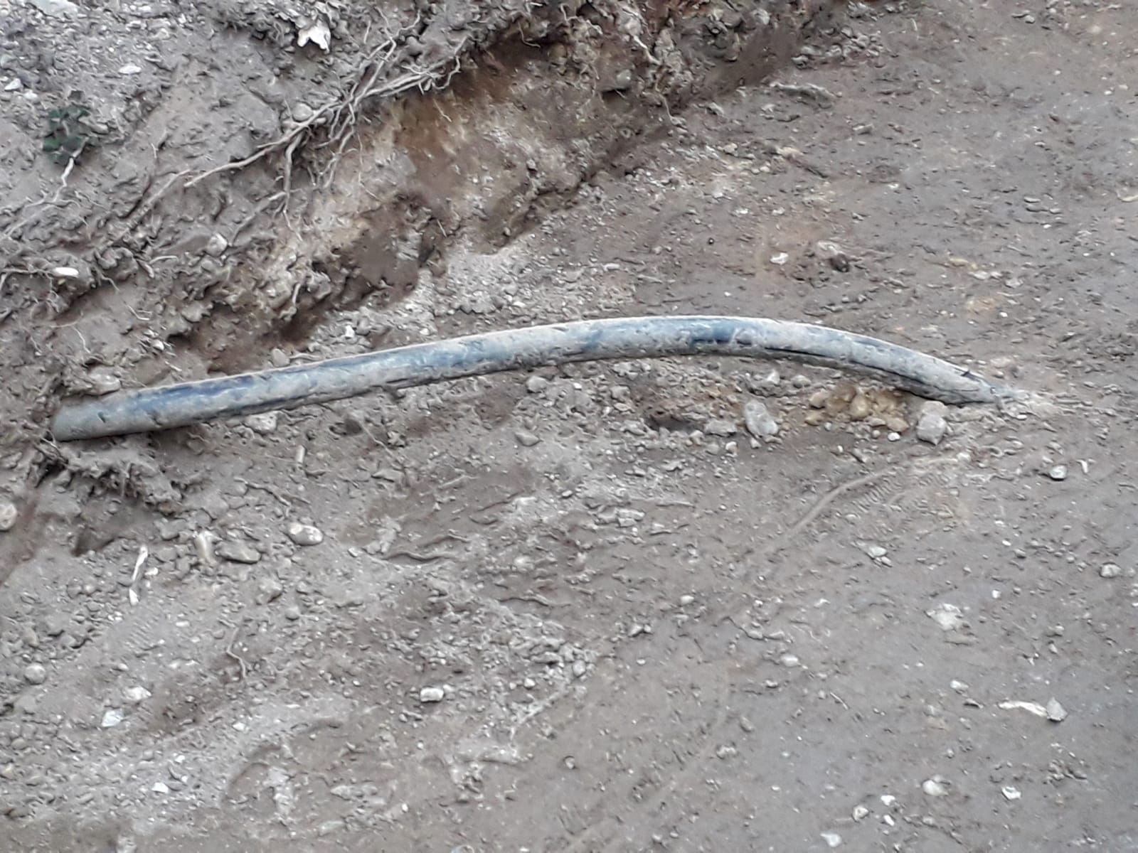

    Hallo allerseits,
    ich schildere einmal kurz auf welches Problem wir heute gestoßen sind: Wir wollen einen Weg neu pflastern. Um für Randsteine und Entwässerungsrohre etwas Tiefe zu gewinnen, haben wir etwas gebuddelt und sind auf ein Kabel bzw. einen Kabelkanal gestoßen. Jedenfalls glauben wir das. Vielleicht handelt es sich auch um ein/en Wasserrohr/-schlauch o.ä.? Das Ding ist aus Kunststoff bzw. Plastik und ziemlich dick/breit. Wir wissen weder, wo es hinführt, noch wo es herkommt und auch nicht, ob da (sollte es ein Stromkanal/-kabel sein) Strom drauf ist. Habe ein Foto beigefügt und möchte mal in die Runde fragen, ob jemand von Euch eine Vermutung hat?
    Wir können/wollen jetzt eigentlich nicht das komplette Teil freilegen, das wäre vermutlich ein riesiger Akt, zumal es sein kann, dass es auf das Nachbarsgrundstück führt. Erwähnen sollte ich noch, dass etwa 1 Meter entfernt ein Gully ist, der in eine alte Sickergrube führt. Vielleicht gibt es da einen Zusammenhang?
    Wir würden ggf. einen Elektriker kommen lassen, der sich das mal anschaut. Die Frage ist: Wenn da Strom drauf ist, könnte man das Kabel durchtrennen bzw. abknipsen (also ohne ein Anfang bzw. Ende zu haben? Oder hat es vielleicht doch eher etwas mit Wasser zu tun? Wir sind echt ratlos...

    Wenn Du Dir einen brührungslosen Spannungsprüfer besorgst (gibts ab etwa 20€), kannst Du Dir wohlmöglich den Elektriker sparen denn ein Auszug aus Deinem Grundbuch sollte Dir das Grundbuchamt geben.
    Da sollten/müssten Leitungsrechte vermerkt sein. Wenn nicht, kannste Dir den Prüfer besorgen, und wenn der rumquäkt den Elektriker.

    Ist wohl ein Starkstrom-Erdkabel, richtig?

    Die Isolierung ist aber schon defekt, da sollten Sie einen Elektriker hinzuziehen.

    Das werden wir morgen wahrscheinlich auch machen. Aber die Isolierung ist eigentlich noch okay. Es sind ein, zwei Katschen drin, aber nicht sehr tief (hatten beim Graben zunächst an eine Baumwurzel gedacht)...

    Ich sollte noch erwähnen: Dieses Kabel befindet sich in nur 20 cm Tiefe.

    In 20 cm Tiefe dürfen keine Kabel verlegt werden. Telefon liegt 60 cm tief, Strom 80 cm.
    Immer auch eine Abdeckung mit Ziegelsteinen (früher) oder Trassenband und Verlegung in Sand.

    Also Strom ist da auf alle Fälle nicht drauf. Wenn, dann Spannung!:Brille
    Was heisst denn breit/dick? Durchmesser von 20 mm? Sieht zu 98% nach Erdkabel aus. Und da, wo ihr die Ummantelung schon verletzt/beschädigt habt, ist nichts zu sehen?
    Gibt's ne "Geschichte" zum Haus? Vorbesitzer? Gartenhäuschen? Teichpumpe? Muss ja von irgendwo kommen und irgendwo hinführen. Was "meldet" der Sicherungskasten? Wie alt ist das Objekt?

    Der Durchmesser sind ca. 4 cm. Nein, da ist nichts zu sehen, weil die Ummantelung ziemlich dick und robust und nur leicht beschädigt ist.
    Was ich mich frage: Ein Kabel vom Versorger dürfte es ja nicht sein aufgrund der Tiefe von nur 20 cm, die liegen ja deutlich tiefer. Aber gleich kommt ein Elektriker vorbei, danach bin ich hoffentlich schlauer ;-)

    So, das Thema hat sich erledigt. Alle Aufregung war umsonst: Es ist KEIN Stromkabel, sondern tatsächlich ein altes Wasserrohr. Dies führte offenbar von einer Pumpe zu einer alten Sickergrube, die schon lange, lange nicht mehr in Betrieb ist.

    Ich möchte noch ergänzen: Diese schwarzen Erdkabel, die zumeist in den Keller zum Hausanschluß führen sind die gefährlichsten aller Erdkabel. Wenn man da mit einem Spaten oder noch schlimmer einer stählernen Brechstange reinhackt, fliegt keine Sicherung raus. Bei allen anderen Erdkabeln schon. Bei den Kabeln, die zur Gartenhütte führen, sitzt der FI zumeist im Haus. Der löst dann aus und gut. Die Mittel- und Hochspannungskabel (ab 10.000V aufwärts) haben extra einen metallenen Schutzmantel. Beschädigt man da die äußere Isolierung und berührt den Schutzmantel, wird der Strom sofort abgestellt noch bevor man die innere Isolierung beschädigen kann, um zum Leiter vorzufringen.
    Habt ihr irgendwo in der Nähe rotes oder gelbes Flatterband in der Erde gefunden?
    Normalerweise muß oberhalb des Kabels Trassenwarnband vergraben werden.
