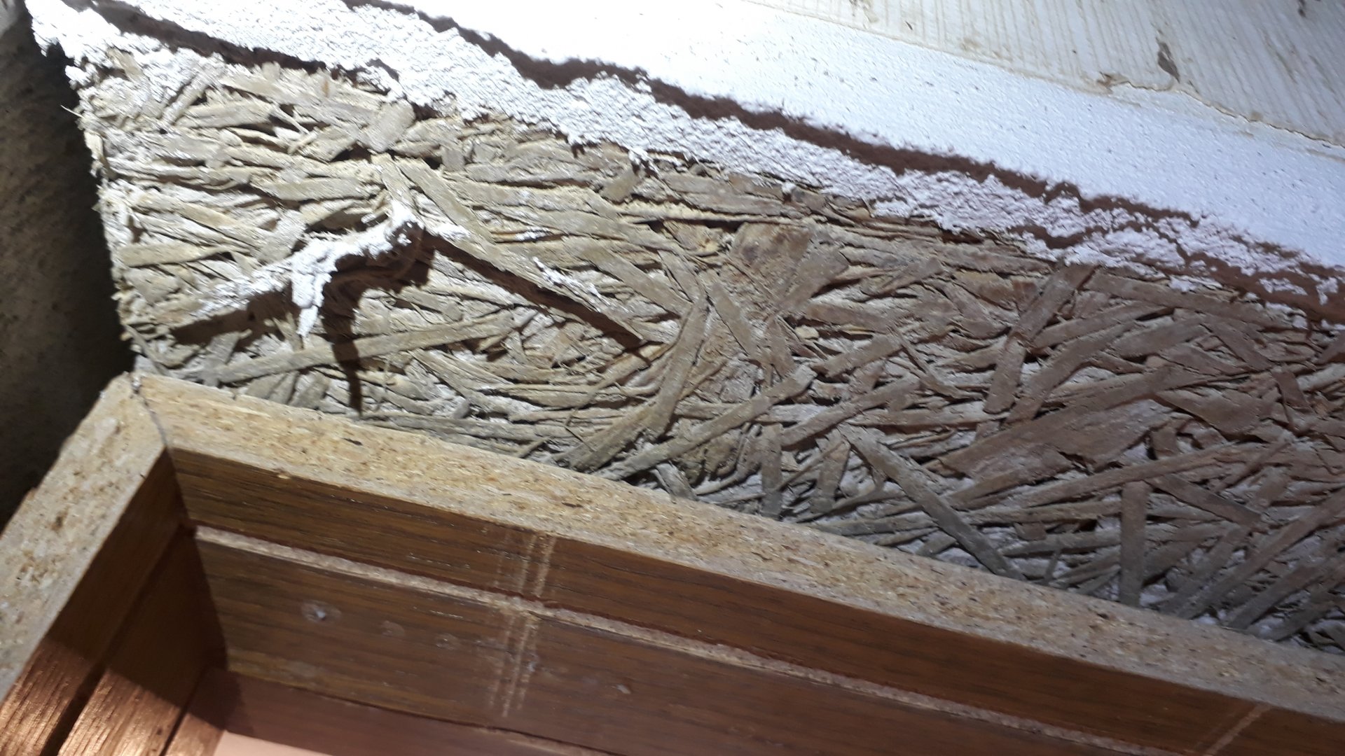

    beim Ausbau der Türzargen bin ich auf folgende Konstruktion / Baustoff gestoßen, siehe Foto. In meinem "Asbest-Wahn- und ich klopp alles raus"- Modus habe es mit dem Bohrhammer weggekloppt (und dabei abgesaugt) und erst im Nachhinein gecheckt, dass das Teil ja vielleicht nicht ohne Grund verbaut ist ;) Also kennt jemand das Zeug bzw. was ist die Funktion? Wände / Innenwände sind aus Poren-Beton ("Planbock"). Ist das Zeug vielleicht dazu da, um Biegebelastungen bzw. Zugspannungen im Porenbeton-Stein, resultierend aus den Lasten über dem Sturz abzumindern, oder ist das einfach "komisches Füllmaterial" ?? Baujahr Haus:1975
    Sieht aus wie Holzschnitzel, die irgendwie zusammengeklebt sind.. (dieses nach meinem Wissen / Beobachtungen für Asbest typische faseriges Bruchbild hat es aber eher nicht, denk ich)
    Für Hilfe wäre ich dankbar..

    Holzwolle-Leichtbauplatte (HWL), besser bekannt unter dem Markennamen Heraklith. Zementgebundene Holzfasern, als Dämmstoff und Putzträger verwendet.

    Das ist eine ganz normale Holzwolle-Leichtbauplatte. Diese ist gänzlich unbedenklich. Man verwendet die gerne als Putzträger.
    Wahrscheinlich war der Türsturz im Rohbau zu hoch für die Tür und man hat dann die Platte ergänzt.

    O.k. besten Dank Euch beiden für die schnelle Antwort!

    Die Scheisse die gezeigt wurde nennt sich Heraklit , ist aus Holzspänen , Styropor und Zement , hat nix mit Asbest zu tun , tut trotzdem weh wenn man jemanden die Platte in die Fressleiste haut ! Es gibt genug andere Baumaterialien die auch heute noch verwendet werden die schädlicher sind ...
