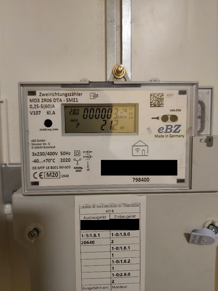

    Habe meine beiden Wr festinstalliert und in der E- Verteilung über 2 Messgerät laufen.
    Die Messgeräte sind 2 ( Digitaler Stromzähler Einphasen-Energiezähler DIN-Hutschiene *individuelle Anzeigemöglichkeiten* eQ3 FHEM Smart Home Homematic ZZ3).
    Das Problem für mich ist, dass diese immer beleuchtet sind. Wenn ich im Dunkeln durch den Flur gehe, ist der Zählerschrank immer hell erleuchtet.
    Kontrollieren möchte ich aber beide Wr, damit ich immer weiß, ob einer davon mal ausgefallen ist. Die Kontroll-LED der Wr zu schauen ist schwer einzusehen.
    Habe die Festinstallation der Wr gewählt, weil es für mich sicherer ist und jeder seine eigene Leitung hat.
    Was gibt es noch für Messmöglichkeiten für die Einspeisung zu messen?

    weiß einer, ob ich mit diesem Zähler das messen kann?
    Habe beim Netzanbieter eine Anfrage laufen
  5. SIL
    9.114
    3.332
    Nö , hier siehst du nur deine 'Einspeisung ' aber nicht ob und wann wieviel jeder WR speist, denn das war ja deine Frage.

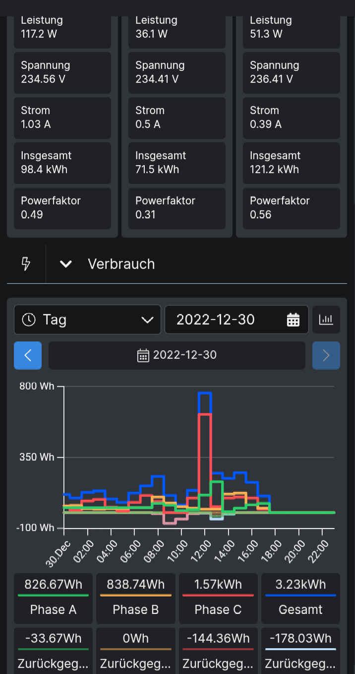

    Das, was Du messen willst, sieht so aus:
    Du kannst für jede Phase Bezug und Einspeisung messen, grafisch darstellen und in Tabellen exportieren.

    Das sieht ja gut aus. Die Darstellung hast du dann auf dem Handy per APP. Und hier hätte ich ja nur eine LED.
    ja so hatte ich das gemeint, weil es kann ja sein das bei einem Stromausfall der Wr nicht automatisch anspringt.

    @Fred Astair : womit machst Du diese detaillierte Visualisierungen, wenn sie nicht vom WR selber stammen ? Das sind die von den Shellys aufgenommenen Messwerte ?
    Sieht gut aus !
  11. #11 Fred Astair, 31.12.2022
    10.723
    5.201
    Das machen die Shellys selber.

    Hallo Fred Astair,
    das sieht ja sehr gut aus. Habe ein meinem Wechselrichter einen Shelly 1 PM hängen, mit dem ich die Einspeisung etwas im Blick behalten kann.
    Spiele auch mit dem Gedanken, mir einen Shelly 3 EM zu holen.
    Meine Frage:
    1. Mir würde der Graph für den Gesamtbezug reichen, kann man sich L1 / L2 / L3 auch ausblenden lassen? Also bei dir: Nur der blaue Graph.
    2. Der rose Graph ist vermutlich von deiner PV-Anlage, korrekt?
    Danke dir.

    Du kannst jeden einzelnen Graphen ein- und ausblenden. Insgesamt Acht: Bezug und Rückspeisung für jede Phase und für die Summen.
