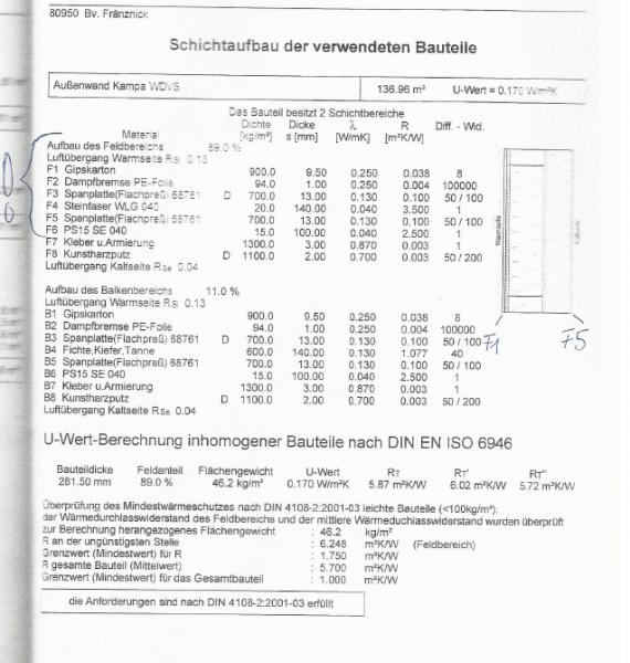

    Die Vorgeschichte hierzu findet sich unter:
    http://www.bauexpertenforum.de/show...dem-%DCbergangsbereich-Betonkeller-Fertighaus
    Den ganzen Sommer über war nichts feststellbar. Im September wurde durch eine Fachfirma (..-Bauservice) eine ca. 0,5x1m große Wandöffnung hergestellt, im Bereich der Stelle, wo der Geruch nach innen diffundiert ist (Wandfußpunkt). Es war nichts feststellbar, also auch keine Feuchtigkeitsspuren, die grundsätzlich auf eine fehlerhafte Abdichtung hindeuten
    Vermutlich hatte sich der Geruch von einer ganz anderen Stelle aus im Bereich der Aussenwand ausgebreitet.
    Jetzt, nach dem Winter, etwa zur gleichen Zeit wie letztes Jahr, fängt's wieder an zu stinken. Wenn ich außen an der Unterkante der Fertighaus-Aussenwand, also am Übergang zum Keller herumschnüffle, bekomme ich immer mal wieder eine Nase von diesem Geruch mit. Das wahrnehmbare "Maximum" liegt im Bereich einer Hausecke.
    Hierfür gibt es für mich nur eine plausible Erklärung: Kondensationsproblem, welches den Winter über zu Feuchtigkeit in der Aussenwand führt, Spanplatte fault, daher vielleicht auch der Geruch zwischen Aas und ungesunder Chemie, der nicht konkret zu orten ist.
    Ich weiß im Moment nicht weiter. Telefonate mit verschiedenen Baubiologen haben ergeben, daß jeder andere Ideen hat (Luftanalysen, Feuchtemessungen, empfindliche Nasen,..)
    Daher war mein Ansatz, daß ich erstmal nach einem zu mietenden Wandfeuchtemessgerät suche, mit dem zumindest bis zu einer Tiefe von 10 cm gemessen werden kann (z.B. Trotec610). Durch eine Rastermessung sollten doch zumindest Unterschiede feststellbar sein, wenn irgendwo Feuchtigkeit vorhanden ist.

    wo soll denn die Feuchte herkommen, wie ist der detaillierte Wandaufbau?

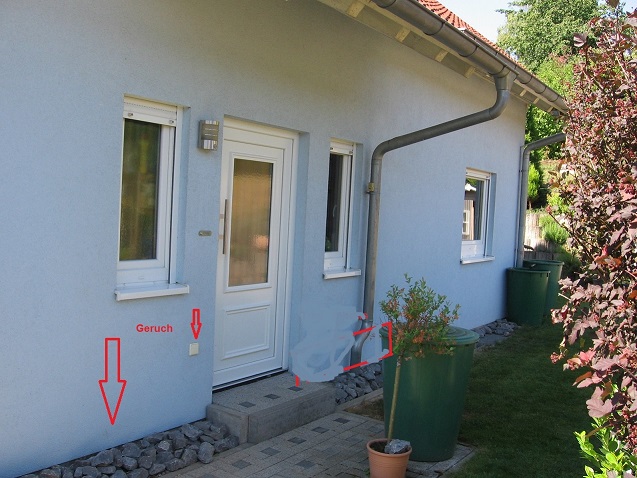

    Fotos von außen, insbesondere die Lage des Geländes wären auch gut.

    Ich nicht. Aber du kannst damit definitiv nicht schichtweise messen, was Du meiner Meinung aber tun musst, wenn Du Deine Theorie belegen willst.
    Bisher hast Du die Dir gestellten Fragen nicht beantwortet.

    Das Haus steht auf abschüssigem Gelände. Rückseitig ist der Keller in der Erde, auf der Vorderseite ist der Keller ebenerdig. Die Unterkante des Fertighauses befindet sich hinten etwa 15 cm über dem Erdreich.
    Im angehängen Foto ist die Rückseite zu sehen. Der Geruch ist außen aktuell an einigen Stellen der Übergangskante Haus-Keller wahrnehmbar, gefühlsmäßig an den hinteren Hausecken etwas stärker als im Bereich des Wandverlaufs.
    An den innenseitigen Steckdosen der betroffenen Außenwand ist nichts zu riechen.
    Wandaufbau siehe Anhang.

    vergiss die angedachte messtechnik.
    selbst mit profigeräten bleiben erkenntnislücken.
    in dem anderen thread gabs mehrere empfehlungen,
    was ist daraus geworden?
    wenn öffnen, dann grösser - und zwar so, dass das
    wohl von dir selbst befürchtete, aber ungewollte, problem
    analysiert werden kann.
    dein wandaufbau mag rechnerisch funktionieren - mehr
    nicht, das kannst und solltest du untersuchen. der richtige
    SV wäre ein kompetenter bauphysiker - übliche suche in
    arch./ing.kammer, sv-liste der ihk
