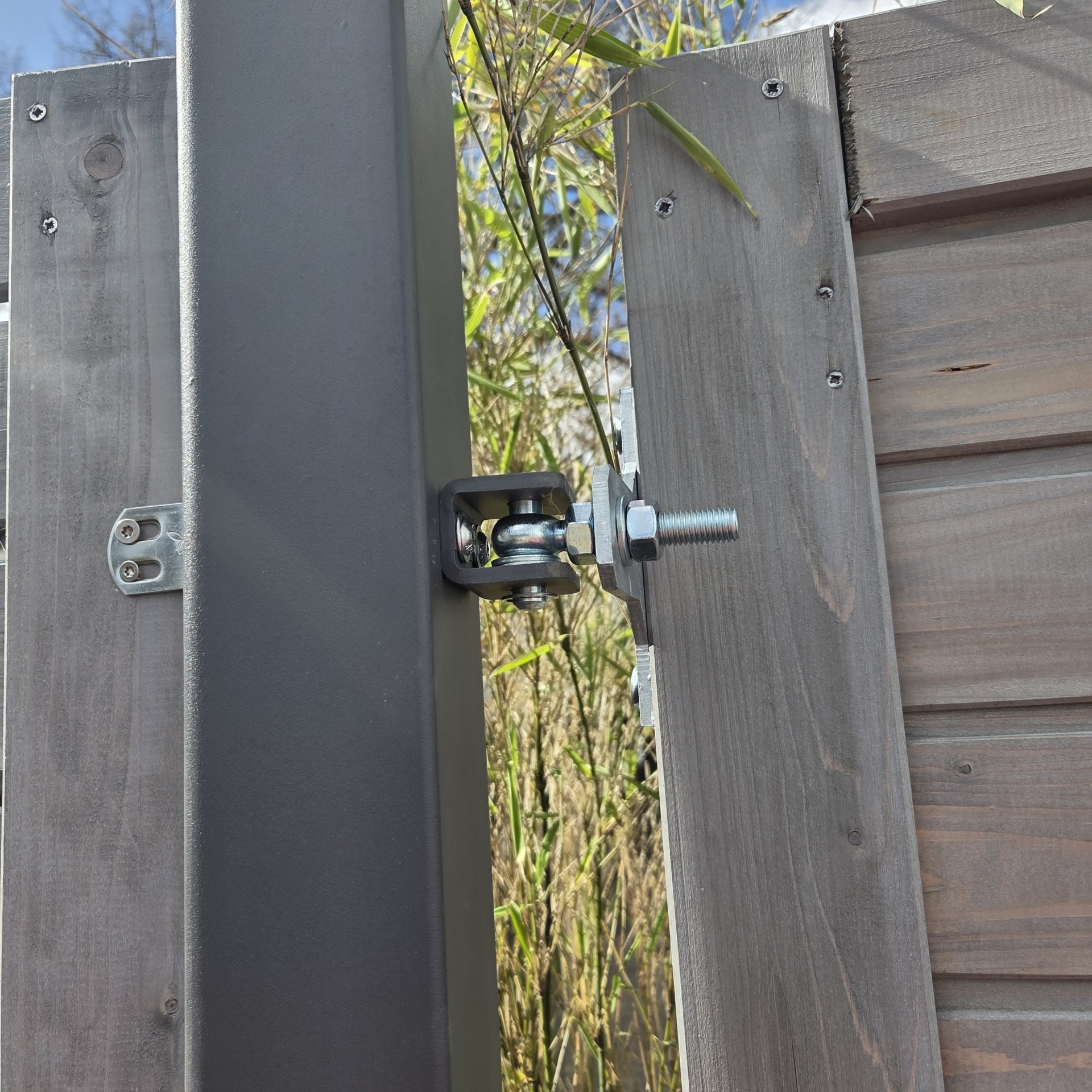

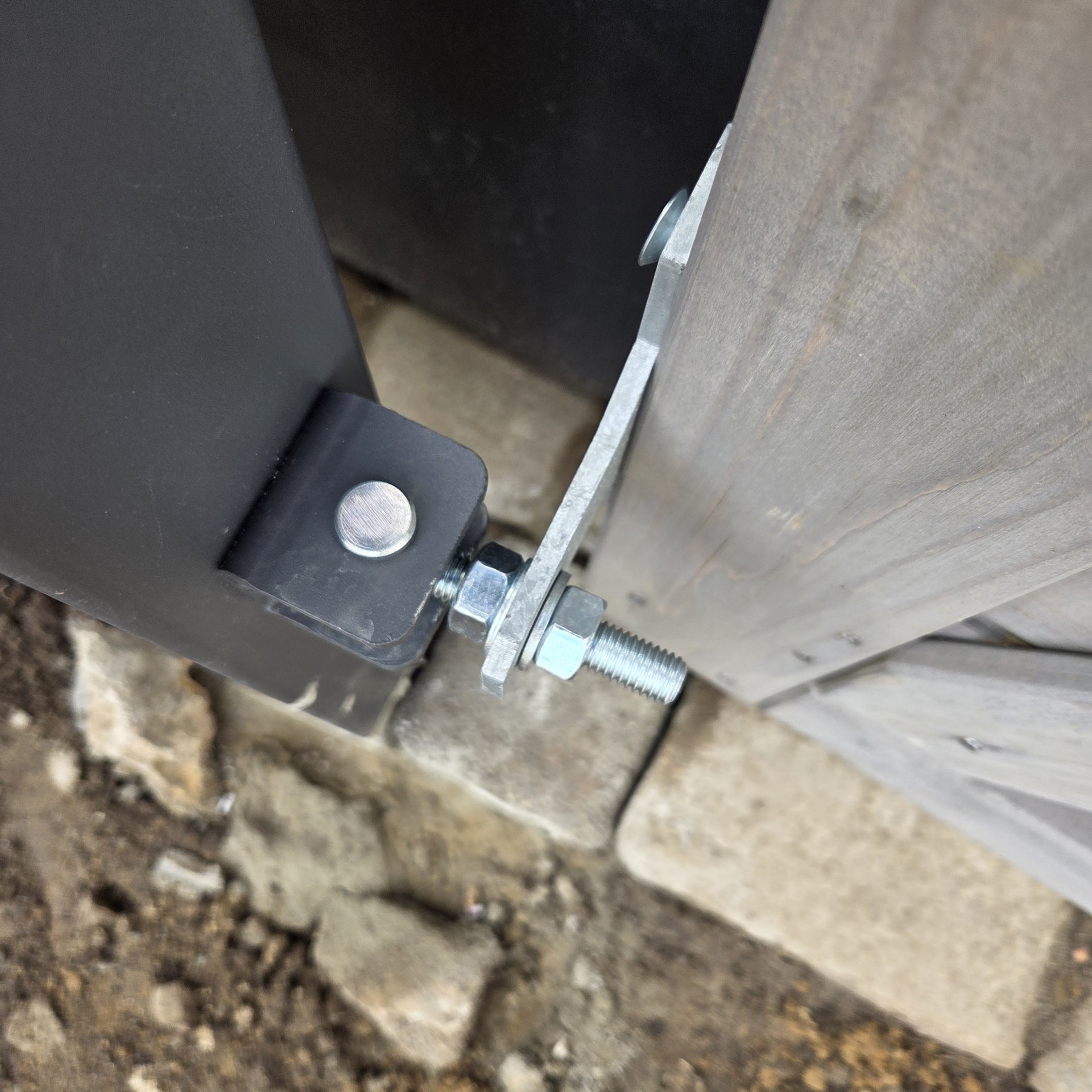

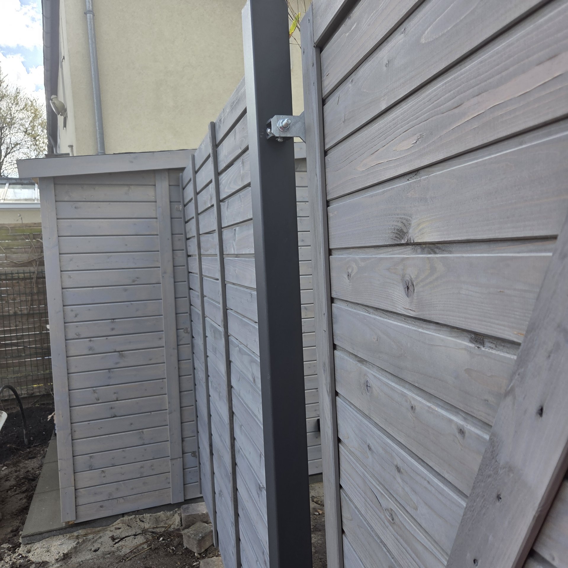

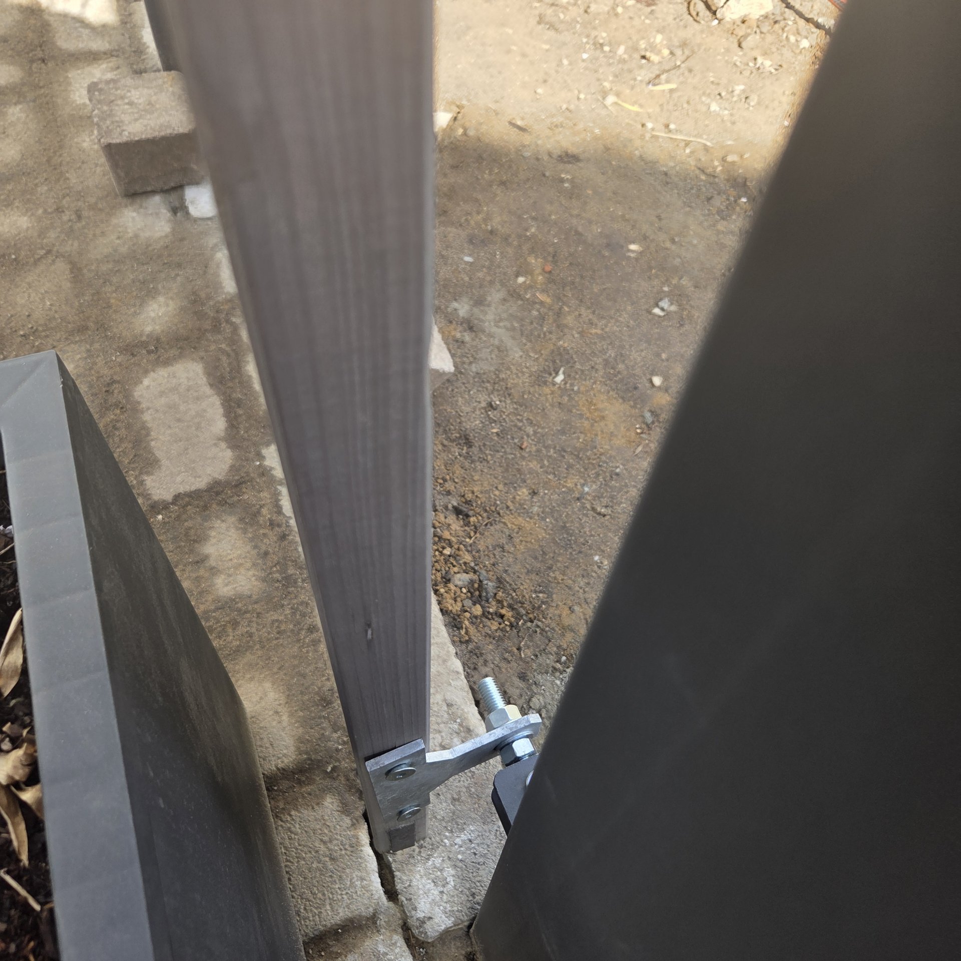

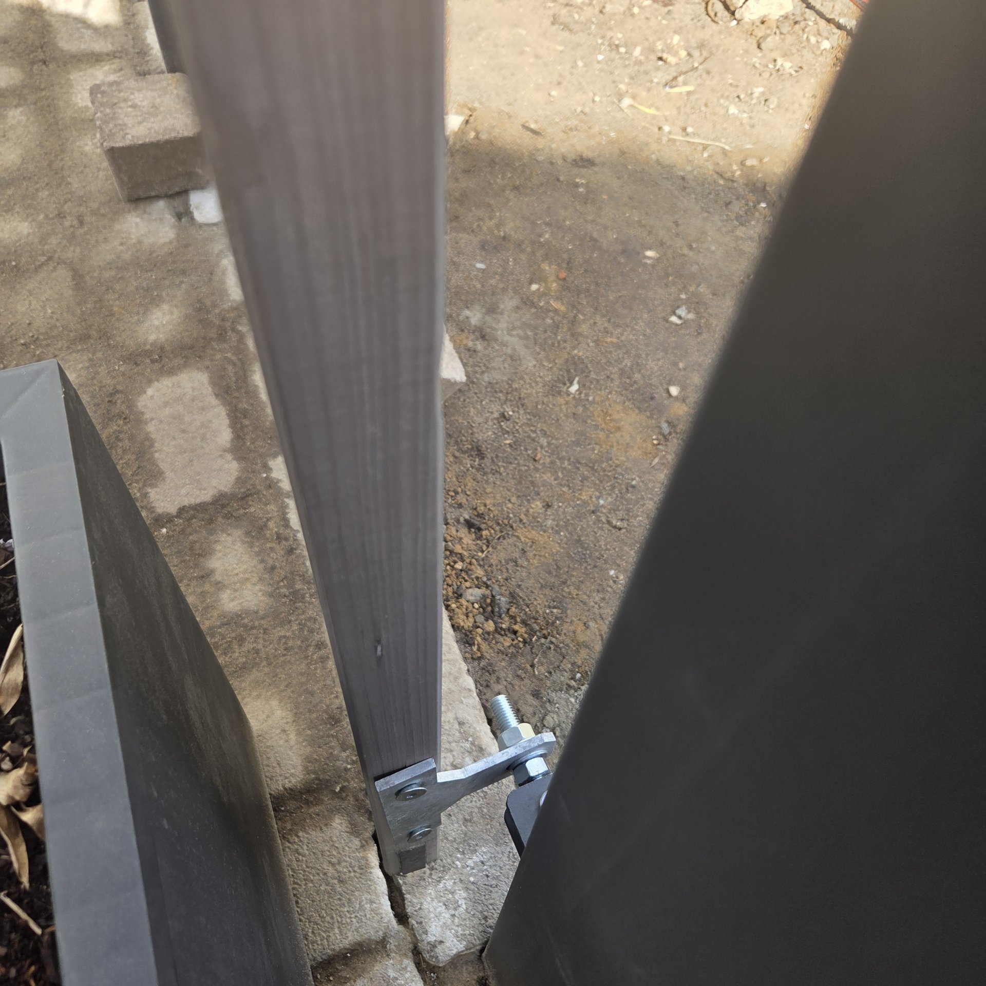

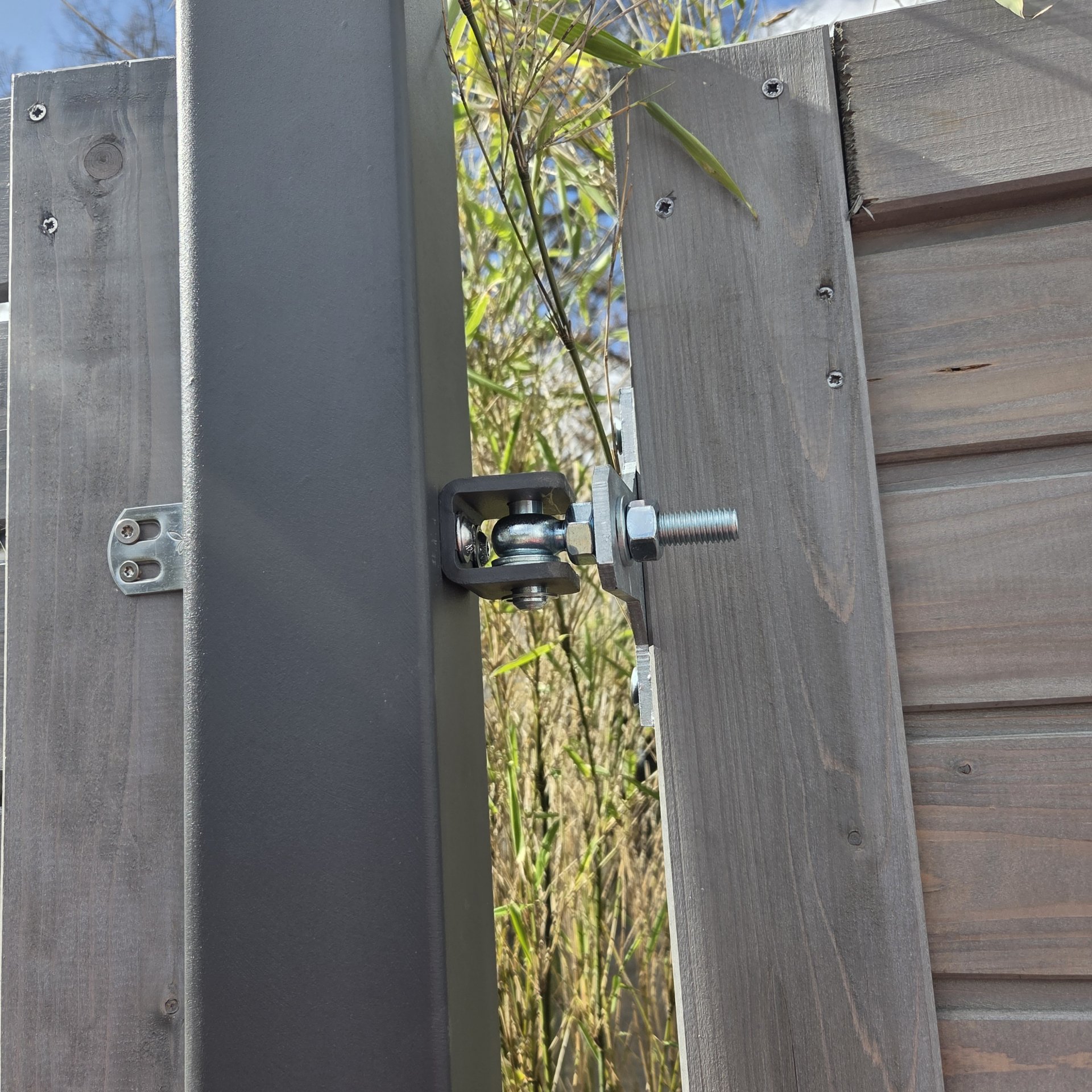

    Hallo zusammen und frohe Ostern. Ich bin neu hier und verzweifelte Gartenwerkerin mit leider manchmal zwei linken Händen und ganz offensichtlichen Defiziten im räumlichen Vorstellungsvermögen
    Ich habe einen Metallpfosten falsch gesetzt. Und zwar so, dass die Scharniere nicht zu mir frontal zeigen, sondern nach innen zeigen. Natürlich hab ich das Teil schon 90 cm tief einbetoniert, so dass sich da nicht mehr machen lässt. Die Scharniere sind fest am Metallpfosten verschraubt und lassen sich nicht lösen, so dass ich sie auch nicht auf die Frontseite umsetzen kann.
    Das mitgelieferte Anschraubteil für das Tor habe ich jetzt erstmal montiert, so dass das Tor jetzt schräg übersteht.
    Ich dachte jetzt dran, ein anderes Anschraubelement an der Tür zu befestigen, weiss aber nicht, welches das richtige ist.
    Oder sollte ich weiter versuchen, die Scharniere vom Metallpfosten zu lösen? Aber wie? Ich habe Angst dass sie nicht nur verschraubt sondern auch noch anderweitig fixiert sind und dann ganz kaputt gehen?
    Ein anderes Anschraubteil für das Tor wäre mir lieber und kommt mir einfacher vor?
    Könnt ihr meine Frage nachvollziehen und mir helfen? Vielen lieben Dank!

    Nein.
    Nimm das vorhandene Teil und setz das einmal "um die Ecke". Also nicht in die Stirnseite sondern in die breite Fläche des Rahmenholzes.

    Sollte das so einfach sein? krass... 3 schlaflose Nächte ganz sicher, lieber VollNormal? Das wäre ja mega!!!
