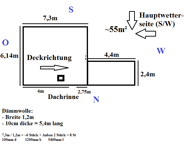

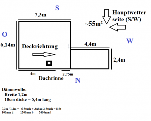

    Hallo
    Eigentlich war meine Dachplanung soweit abgeschlossen. Ich hatte vor 3 Jahren mein Flachdach(Gartenhaus) mit Eternit 2.Wahl gedeckt. Leider hatte es im Herbst diesen Jahres das erste mal rein geregnet. Nun hatte ich eigentlich vor das Eternit wieder runter zu nehmen und Blech drauf zu machen. Mein Nachbar meinte nun aber warum nicht das alte Dach drauf lassen, Lattung drauf und das Blechdach drüber. Hmmm...
    Klingt erstmal nicht verkehrt.
    Nun ist ja das Eternitdach nicht wirklich plan, durch die Übergänge der recht kurzen Tafeln(1,4m).
    Wie mache ich die Lattung???
    Wenn die Lattung auf die Balken kommt, dann ist ja alles sauber ausgerichtet. Die Balken haben eine plane Oberfläche. Aber ein Eternitdach O_O
    Welche Lattenmaße nehme ich???
    Wäre da über jeden Tip sehr dankbar.
    Grüße und noch angenehme Restfeiertage.
  2. #2 simon84, 26.12.2017
    23.487
    7.033
    Wenn es asbesthaltiges Eternit ist, dann würde ich das vorsichtig abbauen (lassen) und entsorgen.
    Bei Arbeiten am Dach (Schrauben/Bohren usw.) tritt sonst evtl. Asbeststaub aus.
    Diese vermeidbare Belastung sollte man tunlichst vermeiden !
    Das ganze ist schon ein ziemlich großes Gebäude für ein Gartenhaus.
    Dimensionierung der Unterkonstruktion kommt auch auf die Neigung und Schneelast an.
    Eternitplatten sind recht schwer, vermutlich kannst du dich an der bestehenden Lattung orientieren.
