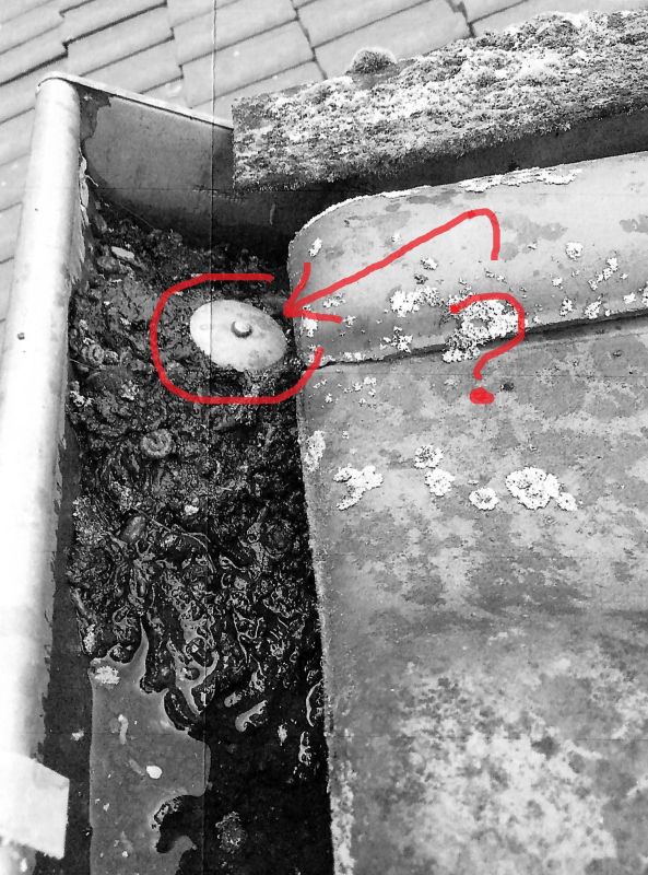

    Ich habe eine Frage in die Runde bezüglich einer Dachrinne, die erst 2015 komplett erneuert wurde und bereits jetzt völlig verstopft war. Die Situation ist im anhängenden Bild zu erkennen. Es ist das Ende am Fallrohr. Dort sieht man eine Art Metallteller, der offenbar auf der Öffnung zum Fallrohr verbaut ist. Wie heisst diese Bauteil und entspricht es den anerkannten Regeln der Technik, so etwas zu verbauen, wenn die Rinne etwa 12m hoch ist und keine Chance zur "normalen" Reiningung/Revision besteht? Es ist hier auch nicht mit Laubfall ö.ä. zu rechen.
    Es hat nun eine Reinigung stattgefunden, nur befürchte ich, dass dieser Metallteller innerhalb kürzester Zeit wieder eine Verstopfung verursachen wird.

    Das dürfte ein Sieb sein. Tu doch mal den Dreck bei Seite, dann siehst du es.

    Dazu bedarf es wohl einer Spezialleiter für die Höhe. Das Foto ist vom Handwerker.
    In welchen Fällen wäre ein solches Sieb gerechtfertigt? Hier ist es dann wohl eher die Ursache für die Verstopfung.

    wahrscheinlich ist das Sieb zu tief reingerutscht,
    bei viel Laub muss man natürlich öfters reinigen, sonst verstoppt das Sieb

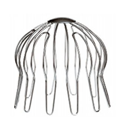

    Es ist ein Rinnensieb, das gelegentlich gereinigt werden muß. Ohne Sieb rollen Bälle und anderes leicht in die Kanalisation. Dann darf gegraben werden...

    Vielen Dank für den Hinweis zum Rinnensieb!
    Ich habe mir mal Bilder dazu im Web mal angeschaut und es bestärkt mich in der Annahme, dass das Sieb an dieser Stelle aufgrund der Höhe der Dachrinne und der weit und breit fehlenden Bäume fehl am Platz ist, denn das Sieb selbst wird sich aufgrund der Konstruktion mit Moosabschwemmungen etc. zusetzen. Diese würden durch den normalen Ablauf ohne Probleme fortgespült. Ein solches Sieb würde bei geringer Höhe der Dachrinne evtl. Sinn machen, wenn eine einfache Revision möglich ist. Graben wäre auch nicht nötig, das eine Revision nahe am Haus möglich ist und im Fallrohr selbst eine Revisionsklappe vorhanden ist.
