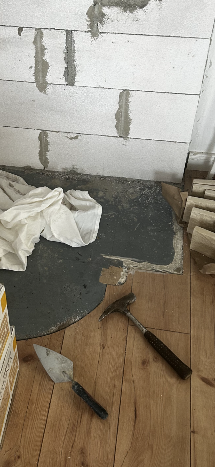

    Bei uns im Haus (bewohnt) wurde eine 1cm dicke Metallplatte mit einem Winkelschleifer zertrennt. Ein Teil der Platte steckt in der Wand und kann nicht entfernt werden. Diese Platte befand sich unter einem Kamin, der weggerissen wurde. Es stinkt wirklich sehr unangenehm nach Metall und verbrannt.
    Ist das gesundheitsschädlich und geht der Geruch wieder weg? Wir lüften bereits seit 2 Tagen und haben versucht die Stellen mit Silikon abzudecken (aus purer Verzweiflung). Wir wohnen hier mit Baby und ich bin besorgt. Ich musste alle Textilien waschen

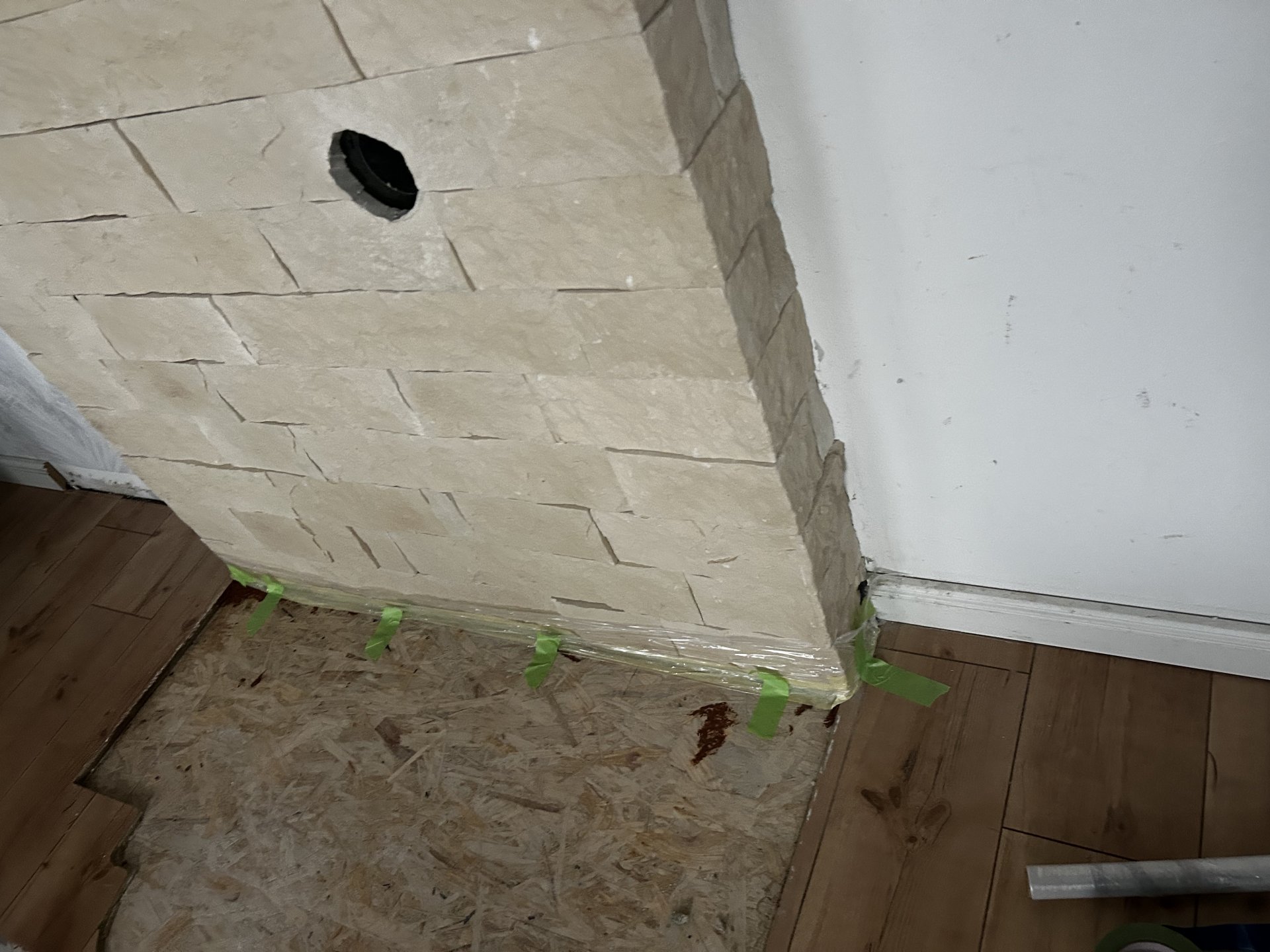

    Wenn man an der wand und dem Stein riecht, kommt der Geruch quasi aus den Löchern. Auf der Platte steht nämlich eine Mauer aus Ytong Steinen, diese sind verkleidet. Das ganze ist natürlich nicht luftdicht und daraus strömen die Gerüche.
    Unten wo der Rest der Platte rausgeguckt hat, hat es auch sehr stark gerochen. Da ist jetzt Silikon drüber.
    Ich habe mehrmals den Boden gewischt, gestaubsaugt, Staub gewischt, nass die Oberflächen gewischt. Ich habe das Gefühl der Geruch kommt tatsächlich von der Platte oder dem, was da noch übrig ist. Durch Lüften ist es kurz besser, aber sobald das Fenster zu ist, wird es schlimmer.

    Das war die Platte ursprünglich

    ihr hättet von Anfang an die Mauer entfernen sollen und die Platte gesamt entnehmen.
    Eine 1cm dicke Stahl Platte schneidet man doch nur wenn es wirklich absolut gar nicht anders geht. Das gibt doch ohne richtige absaugung Staub ohne Ende der sich überall verteilt
    Hoffe ihr habt Lackierermasken verendet, grade der Staub von der die grundierung/ Beschichtung / Lackierung auf der Platte der beim schneiden entsteht ist gar nicht gesund.
    Oder einfach drin lassen und was drüber legen. So hast ja auch nen Loch im Boden jetzt
    naja jetzt ist schon zu spät
    War das Zimmer bei den Arbeiten komplett leer ?
    Alles was im Zimmer war musst du komplett putzen auch Decke, Wände, Gardinen, Heizkörper etc.

    In das Loch im Boden kommen Fliesen, denn dort wird ein Palletofen gestellt.
    Das war auch eine absolut dumme Aktion, ich betrete mit Baby dieses Zimmer nicht mehr. Heute Abend wird gründlich geputzt aber ich habe bedenken, wie man das alles wirklich sauber bekommen soll. Man sieht es ja nicht mal. Das Wohnzimmer war komplett möbliert, auch Kissen, decken, Tischdecke etc.

    was du da riechst ist nicht das Metall, sondern das Bindemittel der Trennscheiben. Das Schleifmittel (Korund) und das Metall sind fast geruchsneutral, beim Flexen verbrennt aber das Harz, welches die Trennscheiben zusammen hält. Diese Verbrennungsprodukte ziehen dann in diffuse Stoffe (Textilien, Tapeten, etc) und verbleiben da eine ganze Weile.
    Dagegen helfen die typischen Hausmittel, primär aber Saugen, feucht wischen und Textilien mit Geruchsstopper einsprühen.

    Danke. Ich habe gestern das komplette Haus geputzt, heute ist das Wohnzimmer dran. Das ist ja „die Quelle“, wir haben es bisher nicht bewohnt, nur gelüftet und am ersten Tag natürlich gesaugt und Staub gewischt, Boden geputzt.
    Der Geruch kommt auch aus der neuen Steinwand, wo der Rest der Platte drunter ist. Da kann ich ja nicht putzen, verfliegt der dann? Der ist aktuell jeden Tag gleichbleibend intensiv

    Auch die Steinwand kann man putzen. primär sitzen die Verbrennungsrückstände in der oberen Schicht der Steine, das geht also auch mit etwas Schrubben raus. Also die Steine absaugen, danach feucht bis nass mit Universalreiniger abbürsten. Sobald sie trocken sind sollte der Geruch fast weg sein, spätestens nach Haftgrund und Tapete/Farbe kommt nichts mehr durch.
    Mach dir keine großen Sorgen wegen der Gesundheit. Solange man den Rauch/Staub nicht frisch inhaliert ist der Verbrennungsrückstand nicht allzu gefährlich. Es ist aber eine starke psychologische Wirkung, weil es unterbewusst nach "Gefahr" riecht.
    Edit: Ach... Wascht bloss eure Klamotten vernünftig durch, die ihr beim Putzen und Arbeiten in diesem Raum benutzt habt. der Geruch klebt primär an Textilien, also eurer Kleidung.
